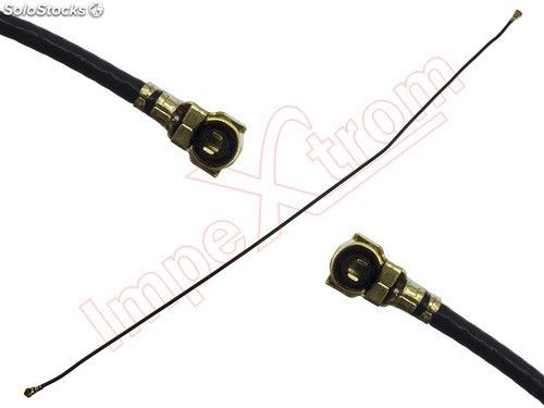

buenas nocheslamentablemente el servicio tecnico de lenovo tiene que ser el dueño del telefono y como has dicho has cambiado tu la pantalla podria ser que hayas dejado mal o te se haya soltado al ensamblarlo el cable de la antena?

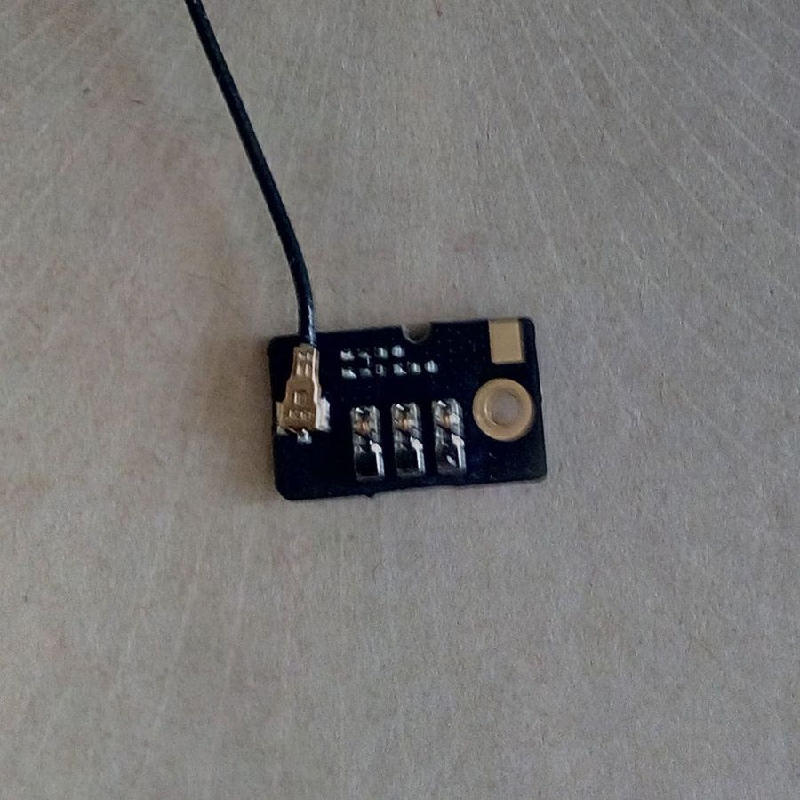

Hola Piturki.
La primera parte de tu comentario no la entiendo bien (lo del dueño), pero en cuanto a tu duda sobre el ensamblado de la antena, he decidido comprobarlo.
He desmontado todo el teléfono (otra vez). He quitado la antena y la he soplado (poco más sé hacer con ella). He verificado a la hora de montarla que ajustase bien.
Ya puestos he mirado y soplado todo lo que he podido la placa, porque no he visto nada suelto, y mis conocimientos sobre resistencias, picofaradios o transistores, son los justitos para pasar el día. Arranco de nuevo, y persiste el problema.
Siguiendo tu lógica, mi duda sigue sin resolverse. ¿Cómo puedo saber si la antena funciona? Teniendo en cuenta que está bien conectada, podrían fallar múltiples partes de la misma, aunque creo que no es eso porque recibe la señal, aunque no me permite llamar ni recibir. Explicaré esto último en el siguiente post.
