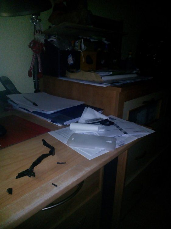

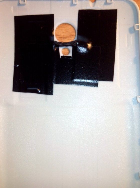

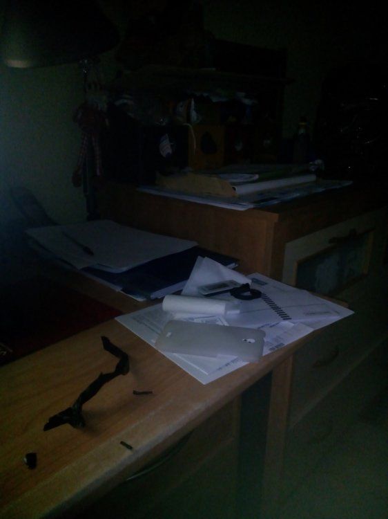

Yo lo he hecho aun más cutre solo con cinta aislante, he hecho un mini churro dejando la parte adhesiva por fuera y va de coña, dejo foto con y sin el apaño.
Yo llevo el backup de "flufy_tendo".
