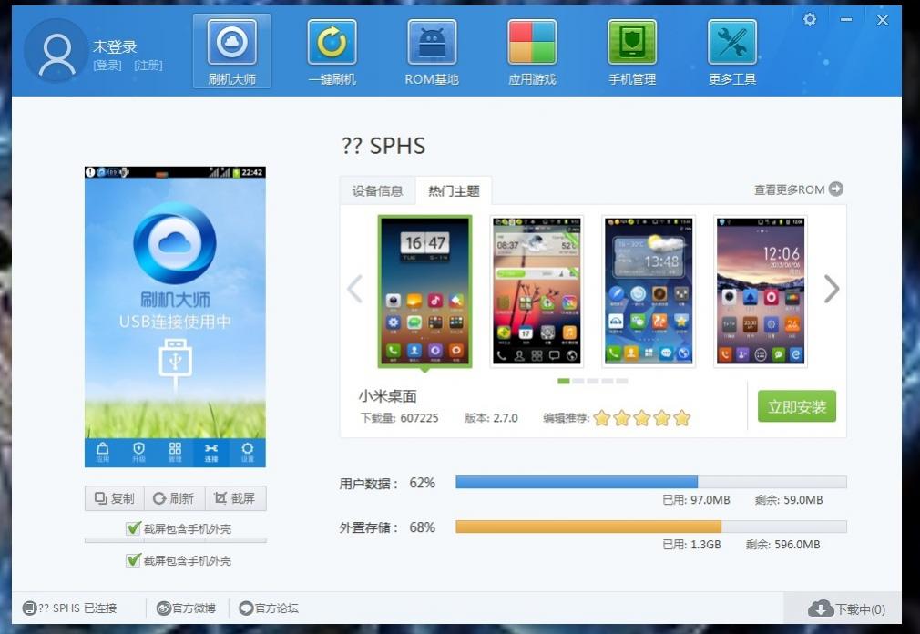

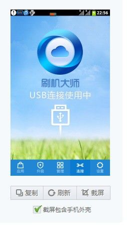

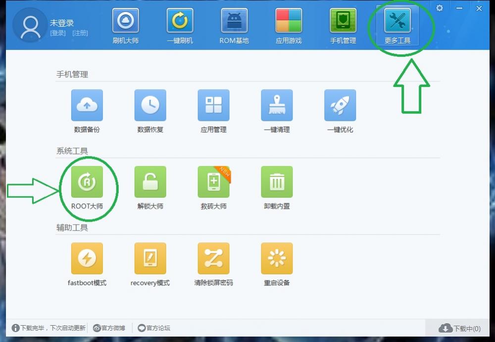

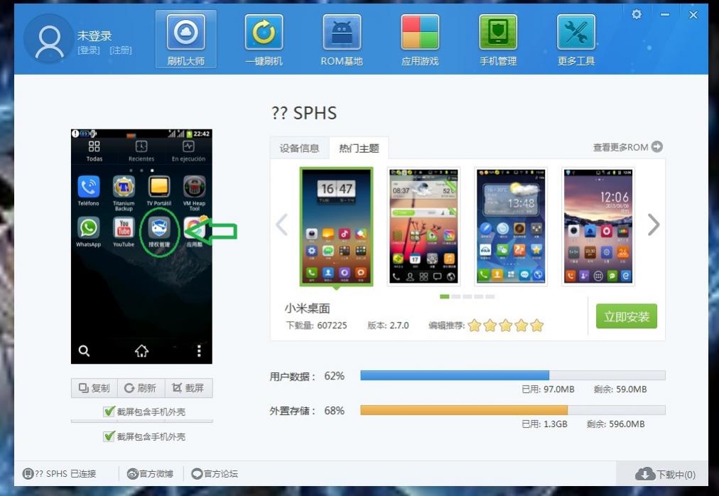

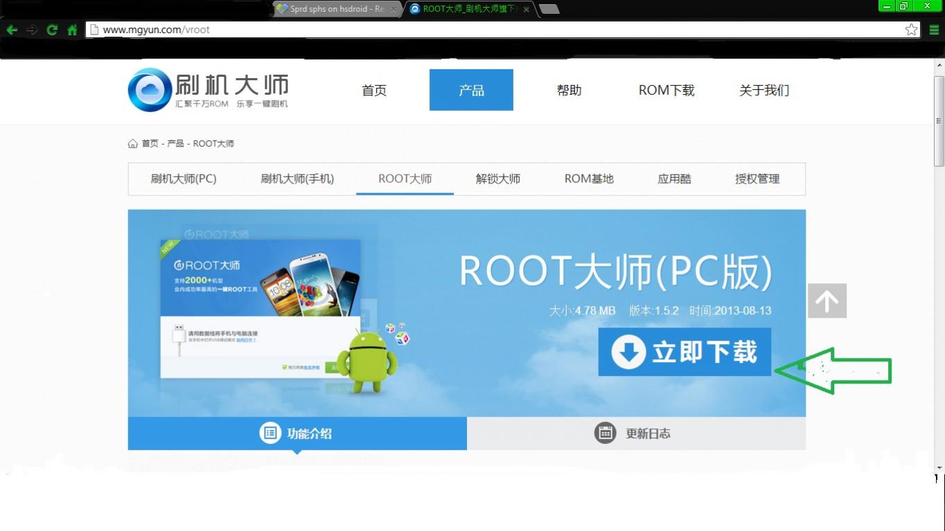

                Por fin lo pude hacer..:smile: soy ROOOOOT.....voy a ver si les puedo explicar como ise.....
                entre en esta pagina china w w w . m g y u n . c o m y me descargue el programa....se van al icono de herramientas y despues a donde dice root..pinchan ahi el programa empieza a correr y se les instala una aplicación en su celu para sincronizarse....le dan root devuelta y despues de un rato les aparece el superusuario chino..ya esta son root.
