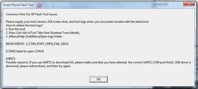

Usa el pack de J. Herraiz. Ejecuta los 2 ejecutables de los drivers
Enviado desde mi S7589
usando Tapatalk 2
son los mismos drivers que posteaste tu, aun asi, los he vuelto a instalar, pero nada
Esta complicado. Juega quitando y poniendo la batería para que el pc y flastool reconozca el movil
Con el flastool abierto y preparado para flashear (seleccionando el archivo) tienes que darle al boton download despues pincha el USB al movil sin la bateria espera unos segundos (cuando escuches el ruido de usb conectado que hace el windows) pones la bateria y es cuando te reconoce el movil y hace el flasheo te saldra un circulo verde de OK.
Yo lo hize así con los archivos del pack de J Herraiz.
yaaaa, era problema de los drivers, fue ponerme en otro pc y de maravilla! gracias por la atención!
