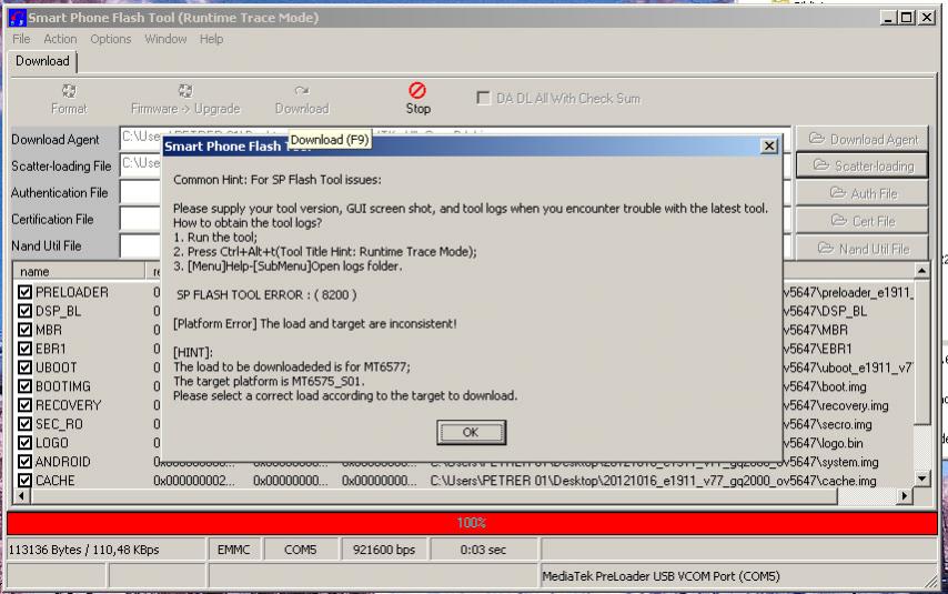

Yo tampoco consigo instalar la rom original con el flashtool, instalo los driver, abro el flashtool, cargo el scatter, y le doy a firmware upgrade (también he probado con download), conecto el movil por usb, el flashtool lo detecta (barra roja) y entonces me sale un mensaje de error.
Lo he hecho desde windos 7 64, esta tarde probaré desde un windows 7 32, pero pinta mal.

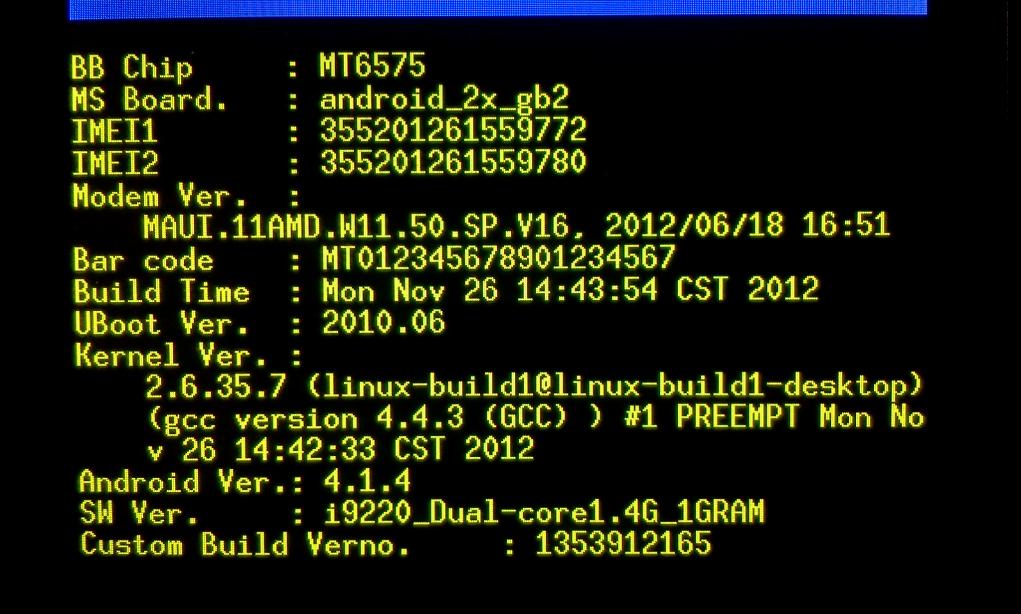

Por ese mismo enlace yo había leido lo de Jelly Bean, pero como comenté debido a que existen dos subversiones, no me he atrevido a montarlo. Mi versión es la de MT6620. Para averiguar que chip tenemos, hay que entrar en modo ingeniero llamando *#*#3646633#*#*(es un menú muy delicado y solo se puede tocar lo que uno conoce). Alli, en el apartado bluetooth, en el chip podremos ver el que tenemos MT6620 ó MT6628. Si es este último, parece que podreis emplear Jb.
Para @Ignacio MV @kakara y alguno más con "mtk6575", leyendo en he visto que un forero ha posteado el mismo problema que os ocurre a vosotros. Le recomiendan que pruebe con otro firmware . Todo es intentarlo. Suerte y al toro
