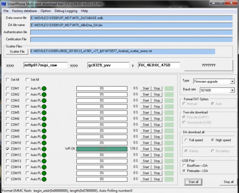

Bueno... Al final todo solucionado... pongo una foto de como debe quedar el programa SP_MDT. para que grabe el firmware completamente.
El proceso es facil, abrimos el programa, lo ponemos todo tal cual esta en la imagen. Solo hay que variar el puerto COM en el que se conecta el telefono y seleccionar el scatter del firmware a colocar.
Si colocamos otro scatter, lo mas posible es que no tenga esos driver..
Para evitar que nos salga la pantalla blanca, hay que tratar de no grabar ni el preloader ni el DSP_BL , el MBR con el programa FlashTools de siempre... es mas podemos evitar grabar lo casi todo... Con solo grabar el android (system), cache y userdata podremos probar otros firmwares sin peligro a que nos quedemos sin driver. (eso si, a lo mejor el movil no arranca y se queda en el logo)
En fin, recordad que esto no tiene por que valer para todos los S9300+, aunque si estamos en ese caso (pantalla blanca)... tenemos poco que perder
