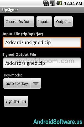

@nicodb, creo que sé qué te puede estar ocurriendo, y es lo mismo que me ha ocurrido a mí en ocasiones con muchos apk. Sucede cuando la firma del apk no es compatible con tu teléfono, pero tiene solución.
Tienes que bajarte del market una aplicación llamada Zipsigner 2. Es gratuita.
La abres y te sale algo parecido a esto:
Pulsas en "Choose In/Out" y navegas hasta donde tengas el apk que no te fuinciona.
Despliegas en "Key/Mode" y escoges "Platform" y pinchas en "Sign the file".
Con esto, te crea, donde tenías el apk original, uno con el mismo nombre, pero acabado en "-signed". Intenta instalar con ese, a ver si te funciona

Bajado el signer de blackmart y sigue fallando:
+GoogleCalendarSyncAdapter-signed instala y al finalizar dice que "la aplicación no está instalada" (lo mismo que hacía antes)
+Vending-signed instala, al final dice "aplicación instalada" pero al abrir, cuando está cargando el market.

Ya he conseguido el market, he aplicado el zipsinger sobre el vending.apk que viene en la rom de 2011.08.24 (que me decia "aplicación no está instalada"), y lo ha instalado, al abrirlo ha dado error "la aplicación Market (proceso com.android.vending) se ha interrumpido inesperadamente. Inténtalo de nuevo" ->Forzar cierre. He forzado y a la segunda se ha abierto, pero cuando selecciono una aplicación me sale un mensaje "No se ha podido realizar la descarga. Inténtalo de nuevo" ->Aceptar, si lo vuelvo a intentar me sale siempre el mismo mensaje.
Si cierro el market la primera vez que lo abro me da el fallo, fuerzo el cierre y a la segunda se abre pero no descarga....
