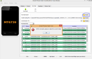

Buenas, tengo un blu vivo one plus v0290ww y el problema que tengo, es que esta en reinicio infinito, y no me deja entrar en modo recovery por que se reinicia, trato de flashear con flashtool pero me aparere el boot verify enable.

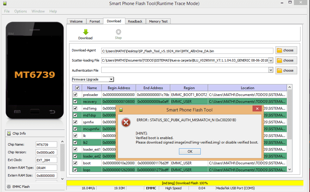

Hola, ya he descargado varias rom y esa ya la tengo, intente con firmware upgrade y sigue igual
Fíjate que en el error te pone algo de que desactives la casilla de Verified Boot.
Busca en las opciones a ver si puedes desactivar esa opcion

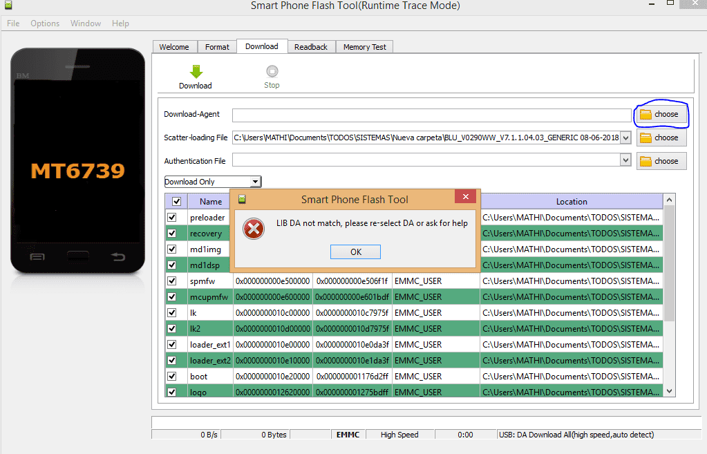

Hola amigo, el SPFT no me carga el DA me da error, te dejare un capture.

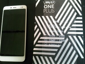

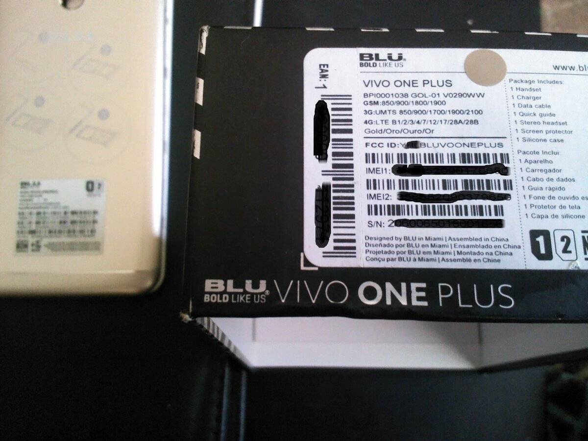

¿Es el dispositivo realmente un BLU Vivo One Plus V0290WW?
Si bro, te dejare un capture de la caja y el tlf.

Mismo error con el SPFT que me enviaste amigo.
Amigo el error me pide desbloquear el bootloader o cargar una room oficial, las que he descargado dicen ser oficial entonces por que sigue dando error?
Creo que está probando con la versión v5.19vvv. El archivo DA se debe utilizar con la versión SPFT_Windows_v5.1812.00.000.
Para una prueba rápida en cualquier versión de SPFT: eliminar / deseleccionar la selección de la opción de preloader y intente instalar.
