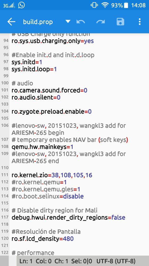

Sí, vi la foto pero no entendí cual era el problema. No entiendo por qué te sale esa botonera, no debería. Modificas el build.prop?
Reinstala pirmero sin instalar ninguna App adicional tuya, sólo instala la OTA y el Snap a ver que pasa.
El problema es eso en negro tipo la botonera, que yo sepa jamás hice eso, ni se de forma es pero en un momento hice algo para tener snap con xpoised creo ya que soy usuario root, el tema que una vez qu descargue por ota deberia descargar wpp para ver si continua ese problema, si lo hago por FlashTool marco todas las casillas??
Ahí está el problema, Xposed. Seguramente el módulo que tratas de usar es incompatible. Para usar Snapchat debes eliminar el acceso Root por completo. Si vas a instalar por SP Flash Tool marca todas las casillas y acuerdate de sustituir el lk y preloader de tu modelo real de K3 Note antes de cargar el scatter.
Lo raro fue que cuando instalé por Flash Tool, al iniciar ya estaba eso de la botonera con el loucher, y seguía el problema de wpp, es muy raro :( gracias!!
Si que es raro si... Estás seguro del modelo Real? (T5 o 3Ts)
Para desactivar los botones en pantalla debes tener acceso root e ir a la ruta system/build.prop, buscar la línea qemu.hw.mainkeys=0 y cambiar el valor a 1. Una vez que lo hagas, guarda y reinicia el sistema.
Biene así por defecto, pero por si acaso, repasalo tú.
Gracias bro!
Mirá cuando saco la batería dice Lenovo K50-t5
Discula la ignorancia en el tema, para ir a esa ruta voy con el explorador de archivos?
Gracias bro!
Pues entonces debes meter el lk y preloader del T5 antes de cargar el scatter.
Para mirar el build.prop usa un explorador de archivos root. El Mi Xplorer que viene integrado te vale para eso perfectamente.
me descargué un explorador de root explorer y cambié eso no me salio exactamente igual lo de mainkeys pero si me salio lo de qemu y lo cambie a 1, ahora a probar jaja
[DOUBLEPOST=1491843935][/DOUBLEPOST]Lo mas raro que eso está bien, solo me aparece eso en snap y en pag principal de Nova, mira
