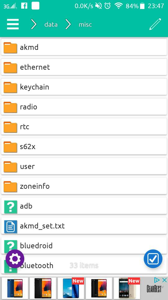

Jefe, una pregunta....
Yo tengo un movil que ha sido instalada la room por OTA.
Creo que no tiene reconvery, y me está costando encontrar los archivos en la raiz.
Me está pasando el problema del bluetooth, y no encuentro las carpetas donde hay que quitar ese archivo.
¿Puede ser que al ser una instalación OTA el teléfono tenga ficheros distintos a la instalación normal por Recovery?
Aish.... que cateto soy!!!!
Cambiando de explorador algo me sale ....
Pero tampoco coincide con lo q me decís....
Pond bl243, y 3000mAh. Entonces porqué pone 4200 en la calibracion??????
Pues porque indudablemente esta mal el archivo de calibración y por eso no te la esta cargado bien la bateria, tiene un pequeño cacao.
Porque tienes que buscar la opción de mostrar las carpetas y archivos ocultos seguramente.

Es exactamente lo mismo, trata de usar MiXplorer va bastante bien y lo trae la Rom
