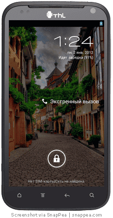

Pues no me he enterado de nada, yo estoy ahora mismo con el recovery primero de fabrica que no me deja restaurar desde la sdcard pq siempre me dice que no encuentra nada y con la pantalla en ruso pidiendome que escriba la contraseña, pasó del español al inglés y ahora al ruso, todo fue por querer modificar la particion con una apk vietnamita.
En fin alguien sabe decirme paso a paso como se arregla?
