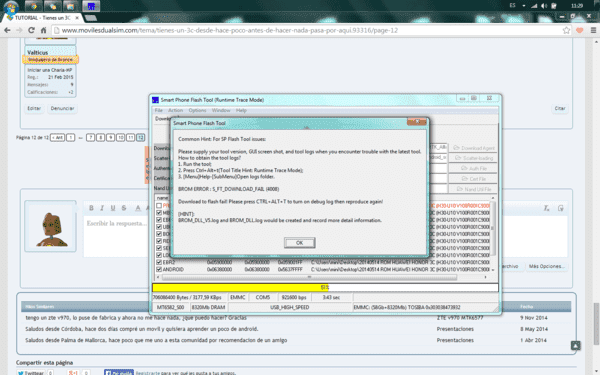

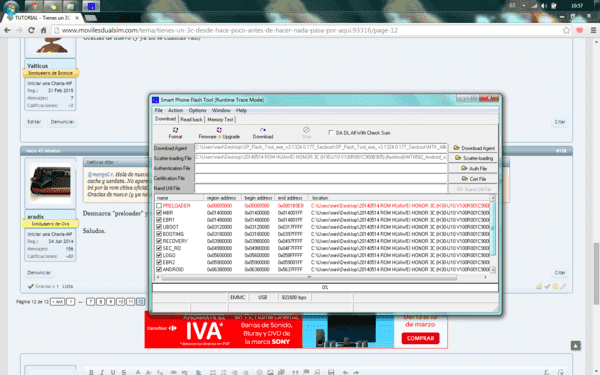

@margal.r. Hola de nuevo, nuevo pinchazo. Estoy intentado instalar la rom manowaracero y cuando cargo el scatter aparecen marcadas todas las opciones salvo las dos últimas. cache y usrdata. No aparecen en esta versión. He visto en distintos hilos que a otras personas también les pasó pero no he leido como lo solucionaron. ¿Alguna sugerencia? Si no me iré por la rom china oficial.

Desmarca "preloader" y usa "Download" en vez de "Firmware -> Update" para flasear.

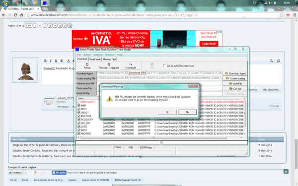

@aradix haciendo lo que dices me aparece esto y siguen sin marcarse las últimas casillas de cache y usrdata. Hay que continuar o debo revisar algo
Con el movil apagado pulsa simultaneamente power y volumen+. En cuanto te salga el logo sueltas.
Si asi no te entra pulsa power, volumen+ y volumen-
