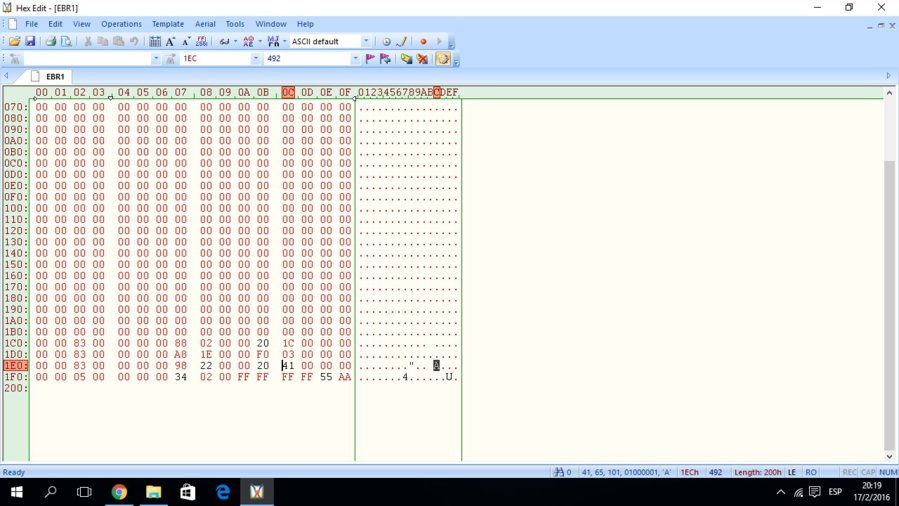

Hola necesito un consejito nomas, poseo un Leagoo Lead 7 con procesador MTK 6582 con 8gb de rom y kitkat, pero trae particionada la misma y deja solo 2gb para apps y 4.14gb para almacenamiento del telefono. La particion de 2gb ya me queda corta y necesito reparticionar la memoria.
Tengo la rom original bajada en la pc, por lo que tengo los ebr1 y ebr2 originales para editar.
Este procedimiento ya lo he hecho con un Doogee DG750 Iron Bone pero el procesador es un MTK 6592 y kitkat, y segui un tutorial para ese modelo que lo saque de xda y el resultado fue con exito.

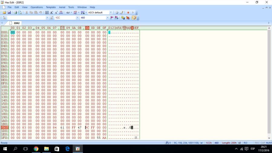

Pero mi duda es si el procedimiento es el mismo, quiero decir, reemplazando solos los hex en el ebr, en el ejemplo del Leagoo que tiene 2gb dedicado para las apps y pasar a 4gb, figura en la ebr1 el hex a cambiar 4, lo cambio por 8 y en la ebr2 figura 6 y lo cambio por A y el segundo cambio seria figura 9 y cambiarlo por 5. Se guardan los cambios y listo?
Listo me refiero a flasheralo con el sp etc etc. No hay que editar nada mas? No entendi lo del scatter. A ese txt hay que cambiar algo?
Adjunto las ebr originales y el scatter por si no se entendio la explicacion y las imagenes del ebr a cambiar donde esta el cursor en el ebr1 el 4 del 41 lo cambiaria por 8 o sea quedaria 81 y en la ebr2 el 6 del 61 lo cambio por A o sea quedaria A1 y el 9 del 9C lo cambio por 5 y quedaria 5C?, desde ya muchas gracias y espero la ayuda de alguno de ustedes, saludos.
