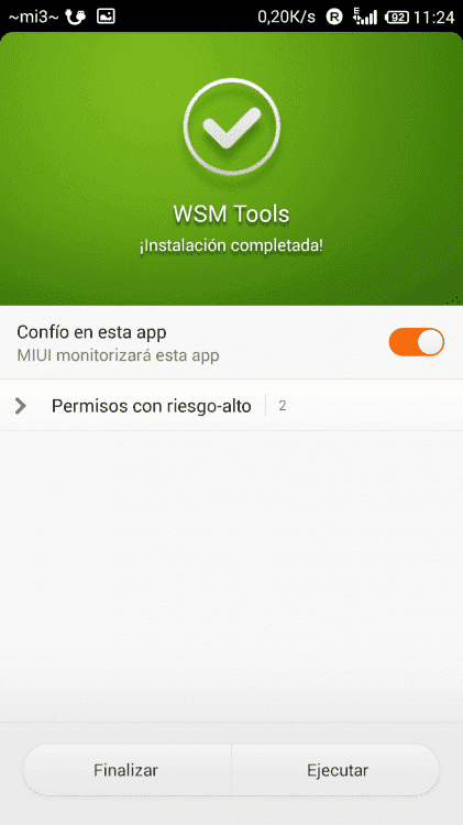

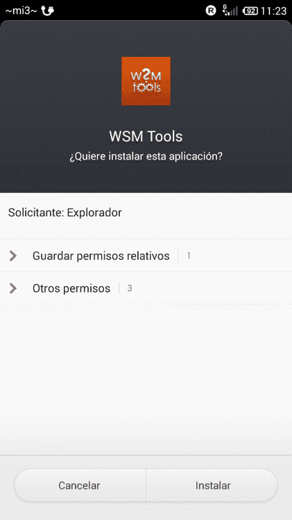

    1.-Ejecutamos el instalador de la app,instalamos y ejecutamos:
    Screenshot_2014-08-14-11-23-47.

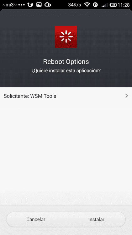

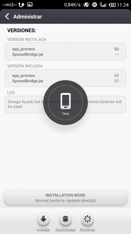

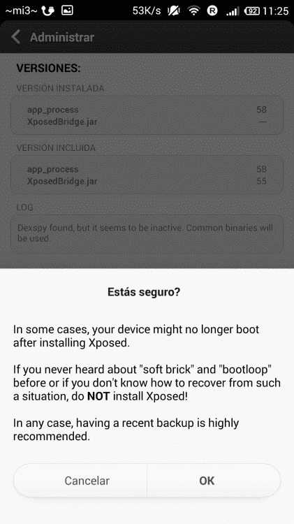

    2.-En la pestaña módulos abajo clickamos sobre la opción del medio (framework) y le damos a instalar, saldrá una advertencia pero seguimos para adelante y el equipo se reiniciara para completar la instalación.
    Screenshot_2014-08-14-11-24-54.
    Screenshot_2014-08-14-11-25-07.

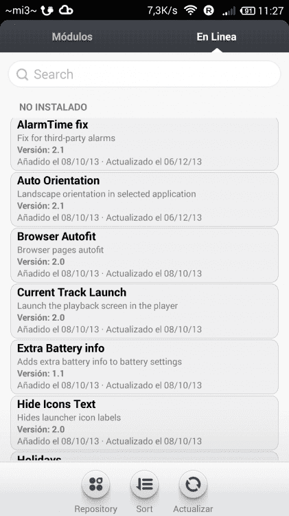

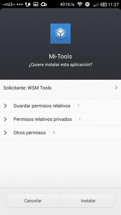

    3.-Una vez reiniciado el terminal ya tenemos a disposición la descarga de módulos de wsm tools en la pestaña contigua a la que hemos utilizado para la instalación del framework en el paso anterior. Descargamos las que deseamos y estos aparecerá en la pestaña inicial como módulos descargados( inactivos)
    Screenshot_2014-08-14-11-27-09.
    Screenshot_2014-08-14-11-30-17.

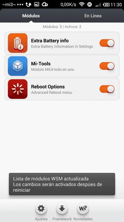

    3.-MODULOS:
    Los módulos descargados aparecen ahora como inactivos, los tendremos que activar con el interruptor que aparece a su derecha para poder acceder a sus funcionalidades. Es posible que sea necesario reiniciar para que funcionen...
    Existen dos tipos de módulos, los que tiene una interfaz accesible desde una app que es instalada automáticamente tras su descarga(ejemplo: mi-tools) y los que no disponen de ella que simplemente aplican los cambios una vez activados(ejemplo: extra battery info)
    Analizare a continuación 3 módulos que en mi opinión resultan interesantes:
    Extra battery info, Reboot options y Mitools

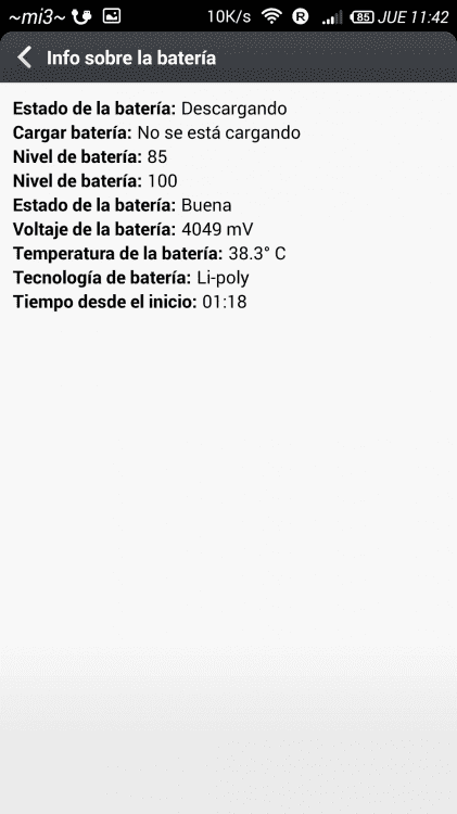

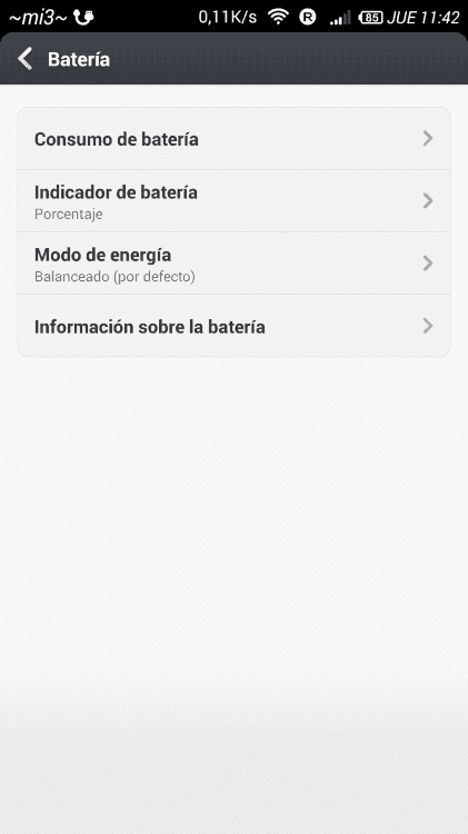

    4.-EXTRA BATTERY INFO:
    Como su nombre lo indica este modulo no ofrece información de la batería que antes no teníamos en ajustes/batería...dejo capturas
    Screenshot_2014-08-14-11-42-09. Screenshot_2014-08-14-11-42-25.

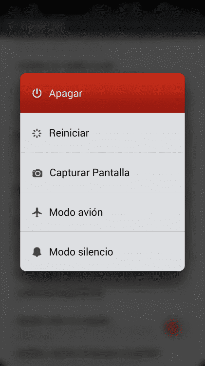

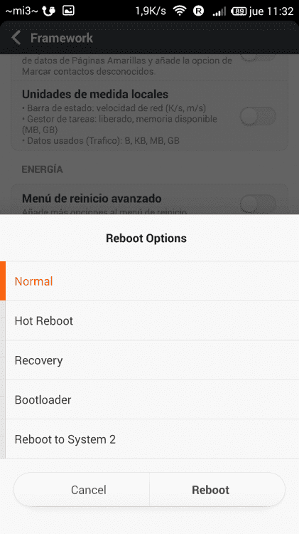

    5.-REBOOT OPTION:
    Este modulo seria el equivalente de exposed "advanced power menu", nos permite un menú de apagado con opciones avanzadas como iniciar desde el recovery, hacer capturas de pantalla o reiniciar en system 2 si es que estamos utilizando el dualboot (alternativa a dualbootapp)
    Screenshot_2014-08-14-11-32-00. Screenshot_2014-08-14-11-32-06.

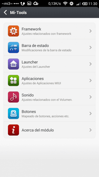

    6.- MI-TOOLS:
    Para mi es el modulo mas completo, con este los 2 anteriores no son necesarios ya que incluye esas opciones entre sus multiples posibilidades, es el gravitybox de wsm tools. Nos permite cambiar estilo,colores,quitar R de roaming,...de la barra de notificación y sus elementos, cambios en el launcher de tamaños, colores,...ocultar apps, modificar funciones de botones, ajustes de sonido,...

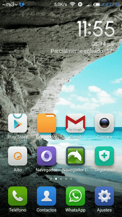

    Las opciones que ofrece son muy grandes y no he podido probar todas, os dejo una captura con la fuente y colores de la barra de estados cambiados:
    Screenshot_2014-08-14-11-55-31.
