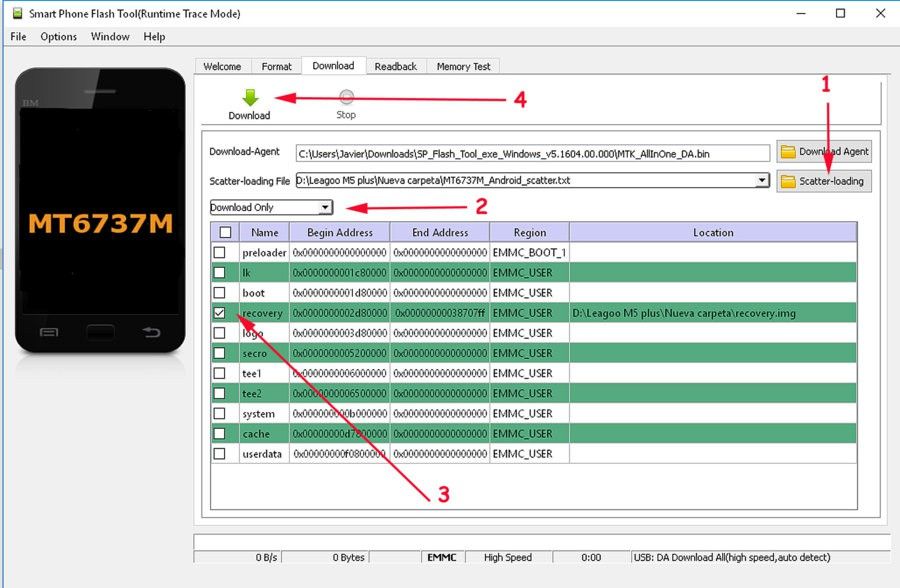

  • Os dejo un par de tutoriales para instalar los driver necesarios para Flashtools y una guía para el uso de flashtools:
TUTORIAL - Como instalar Drivers de MTK en windows 8/8.1 y 10
TUTORIAL - Como usar las flashtools
  • Ejecutáis el Flashtools
  • Paso 1: Seleccionáis el archivo Scatter.txt que encontrareis el archivo descargado
  • Paso 2: Seleccionáis "Download only"
  • Paso 3: Observáis que aparece marcado "Recovery"
  • Paso 4: Pulsáis sobre "Download"
  • Seguidamente conectáis el terminal al PC sin batería
  • Cuando termine, desconectas del PC, insertas la batería e inicias en modo recovery.
  • Lo haces del mismo modo que se explica en la instalación por ADB.

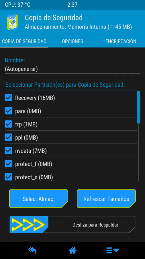

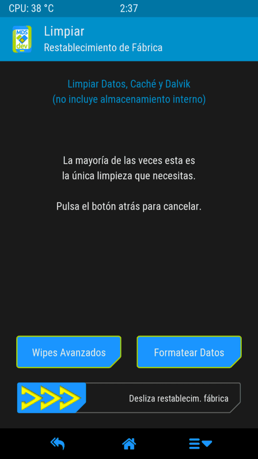

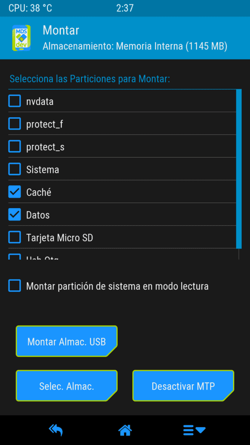

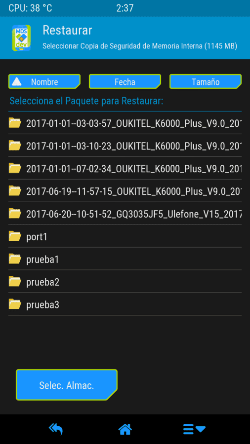

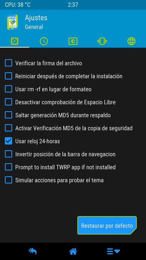

Capturas:
Screenshot_2017-01-02-02-37-14.png Screenshot_2017-01-02-02-37-18.png Screenshot_2017-01-02-02-37-24.png Screenshot_2017-01-02-02-37-31.png Screenshot_2017-01-02-02-37-35.png Screenshot_2017-01-02-02-37-40.png Screenshot_2017-01-02-02-37-45.png Screenshot_2017-01-02-02-37-51.png
