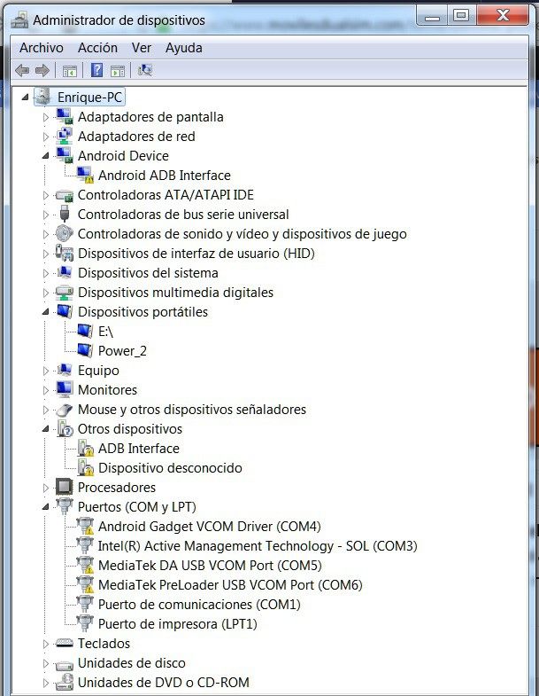

También te voy a pasar de como te tiene que quedar una vez que has instalado correctamente los drivers.

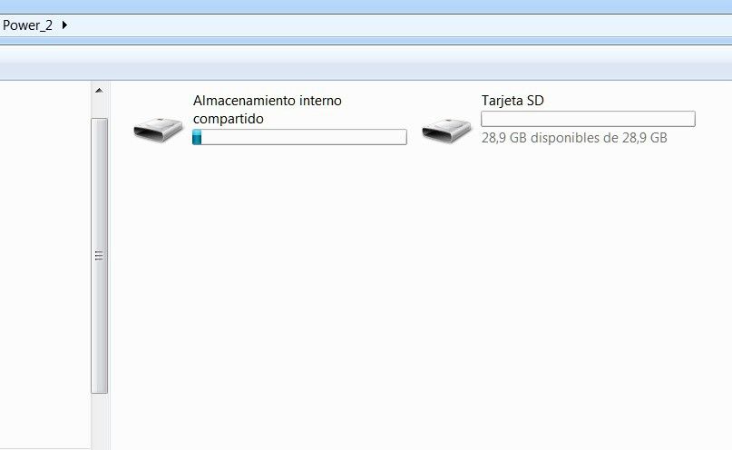

a ver, pero cuando yo conecto el movil al pc, encendido, si me lo reconoce y puedo acceder tanto a la memoria interna como a la SD, lo que no entiendo es lo de los triangulitos amarillos en los otros controladores.

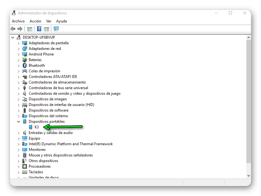

Ahora ya me sale en dispositivo portatil mi dispositivo sin el triangulo.

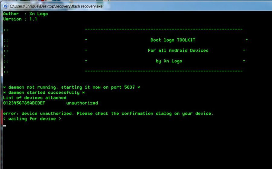

Creo que por lo menos he avanzado algo. Creo que el problema puede estar en los drivers no firmados digitalmente. Ahora ya me ha cargado los dribes ADN y ya no tienen el triangulito amarillo.
He ejecutado el flash recovery y ahora ya me reconoce el dispositivo, pero me dice que el dispositivo no está autorizado.

Has activado desde el móvil creo recordad que se teína que dar permiso de desbloqueo de OEM.
Luego con los mandos del teclado, más ir paso por paso en lo que te va pidiendo.
