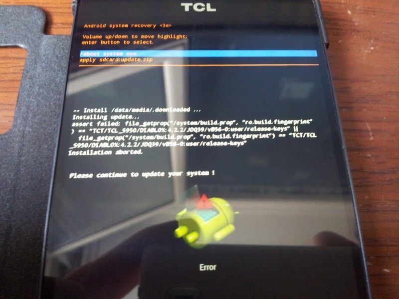

Actualizado ahora mismo sin ningun problema ¿seguro que no habeis desinstalado alguna aplicacion de las que trae la ROM?
¿Que error os da el recovery al fallar la actualizacion?
Yo tengo congeladas varias aplicaciones chinas, desinstaladas ninguna. Al intentar instalar la actualización ya en el CWM viene a decir algo así como que no encuentra la ruta del archivo update

Solo se puede actualizar por OTA con el recovery original
El updater deja el telefono vacio, como recien salido e fabrica, ni fotos ni datos... nada.
