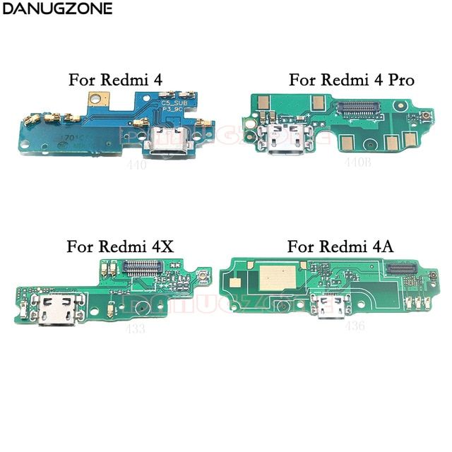

€ 0.63 15% de DESCUENTO|Aliexpress.com: Comprar Puerto de carga USB Jack Dock conector de enchufe de carga de Flex Cable con micrófono para Xiaomi Redmi 4/Pro/Redmi 4X 4A de Teléfono Móvil Flex Cables fiable proveedores en Shop3119002 Store
Puerto-de-carga-USB-Jack-Dock-conector-de-enchufe-de-carga-de-Flex-Cable-con-micr.jpg_640x640.jpg
Baratita y muy facil de cambiar. Mano de santo.

buff pues vaya. la cosa es q esta mañana al momento que lo he conectado al PC ha aparecido lo de seleccionar carga/MTP/PTP... pero al segundo ha desaparecido y ya no hay forma de volverlo a hacer funcionar. puede ser que la placa que tiene el conector microUSB se haya soltado/movido o algo así y abriendo el teléfono y apretándola o moviéndola para que vuelva a hacer contacto, funcionaria?
No lo creo, pero puedes probar a quitarla y limpiarla bien, aprovechas para comprobar que todos los pines del conector estan en su sitio y a ver si hay suerte. No lleva soldaduras ni nada complicado.
