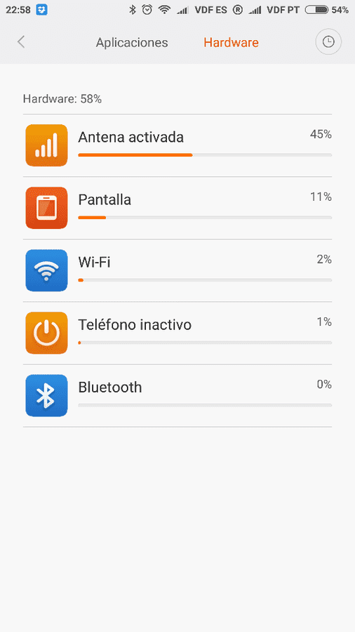

      Resulta que me estoy dando cuenta que la bateria de mi móvil está durando mucho menos.
      Creo que antes lo que siempre me consumía era la pantalla, pero ahora siempre tengo mucho mas de la antena. ¿Es normal?

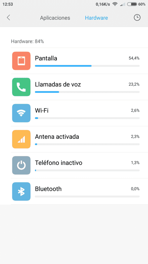

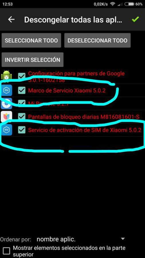

                      Creo que acabo de dar con la tecla. IMG_20161018_125539. Screenshot_2016-10-18-12-53-52-612_com.miui.securitycenter. Screenshot_2016-10-18-12-53-41-439_com.miui.securitycenter.

                          Quitaste el check a esas dos opciones?
                          Por cierto, que aplicacion es esa?

                            Titanium backup

                              Pues yo he congelado esas 2 aplicaciones y me sigue gastando mazo la antena. Ya no se que hacer :(
