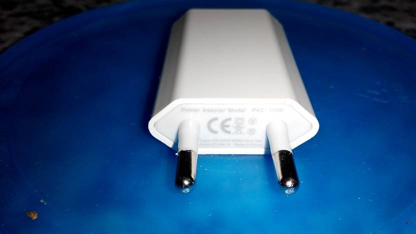

Un familiar tiene este móvil desde hace poco y de momento no tiene fallos en la pantalla. EL cargador que traía es éste que pongo en la foto.
¿Los que tienen problemas con el móvil tienen este mismo cargador o tenéis otro diferente?

Yo tengo el mismo y al conectarlo a los 10 min la señal de las sims se va la uno queda sin nada de señal, la de la sim dos se cae mucho y después de desconectarlo sigue así, me toca conectarlo con el cable usb y alos 10 min se normaliza y vuelve a la normalidad, no volvi a cargarlo con el cargador sino por pc por usb y funciona bien no me ha vuelto a molestar
