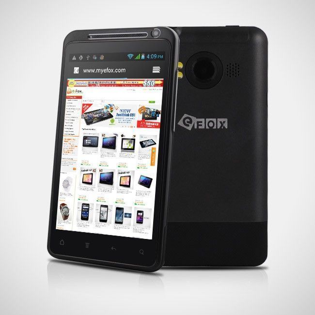

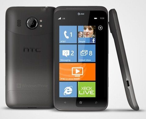

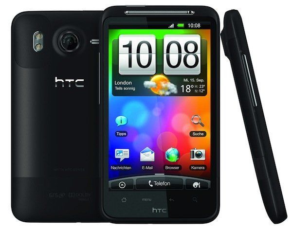

Por el aspecto yo diria que esta entre un Htc Desire Hd y un Htc Titan.
Por aqui he leido que es un Htc Titan X310e. Yo veo que por delante se parece mas al desire hd y por detras al titan.
No recuerdo donde por puro ocioso me puse a ver, que hay compañias de telefono com at&t que piden a estas compañias crear aparatos con las mismas o distintas caracteristicas que el original, se que he visto ese mismo modelo de htc titan pero con android, creo que lo vi en amazon, no es clon obvio, amazon no vende cosas chinas, pero me parece que lo vi.
Para darles un ejemplo he visto el samsung galaxy s2 y el samsung galaxy infuse que son lo mismo, pero uno es creado especificamente para at&t. pero los modelos son completamente diferentes, no se si me entendieron la idea.

haber por partes yo lo recibi el viernes de tinydeal lo compre el dia 5 de junio osea 17 dias
sensaciones:
1 el movil para el precio podriamos decir que esta ajustado en mi caso me costo (150€)
2 nose si sera el mio pero cuando hablas por telefono podrias cas ifreir un huevo ya que llega a coger temperaturas importantes.
3 la bateria o baterias con un uso medio me vienen a durar maximo 24 horas.
4 tengo targeta de pepephone y despues de echar pestes porque no era capaz de configurar los datos hoy he conseguido que me funcione como voz y datos
5 los juegos yo tengo varios en HD y la verda es una pasada seria un punto a favor
6 para usar 1 solo aplicacion va bastante sobrado ya si habres 2 cosas le cuesta y una 3 ni de coña
9 del 1gb de ram solo le quedan libre maximo 160 megas pero aun asi van muy bien
10 de los 4 gb de ROM le quedan libres algo mas de 2 gb
11 el gps es bastante rapido yo le instale el aura y ndrive
conclusión movil bastante apañado que podria considerarse algo mejor que un galaxy SI o desiree HD ya que yo le he pasado a los 3 terminales el antutu y quadrant y es el que mejor nota saca de los 3 por lo que por calidad precio no esta nada mal.
