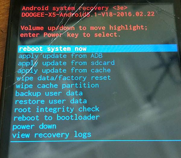

Tras hacer un hard-reset a mi viejo X5 ahora no arranca, aparece el logo de Doogee, se pone en negro y otra vez el logo, así constantemente
Puedo entrar al recovery que venía de serie, pongo captura (esta un pelin rajado el pobre):
He probado a hacer los dos wipe-s sin resultado ¿que podría hacer? ¿puedo instalar una rom desde este recovery? ¿puedo instalar el twrp recovery de alguna manera si el movil no inicia?

Puedes hacer dos cosas , o bien instalar la rom stock mediante las flashtools , o flashear el twrp tambien con flashtools y luego meter la rom por recovery. Tienes las stock y varias custom aqui : ROMs | X5
