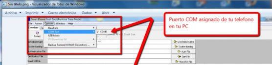

Enciendes flashtool, luego estando apagado el movil lo conectas por usb al pc. Acto seguido te vas al menu de Options>>COM port y mira que esté marcado solamente un puerto com:
Una vez hecho esto, ya tienes el puerto fijado. Entonces cargas el scatter.txt que te aparece el el firmware que has descargado (es conveniente meter todo el firmware en un carpeta y asi cuando llames al scatter.txt ya te marcará todas las casillas de las particiones del firmware).
Una vez hecho esto, estas listo para actualizar el firmware, coges y le das a dowloand. Si la barra inferior no arranca, quita el cable usb del pc y vuelvelo a poner. Entonces te arrancará la barra inferior y empezará a actualizar todas las particiones. El proceso finaliza con una ventana de un cuadrado y dentro un circulo como lo puedes ver en el pdf de zopo. Luego esperas un poco, 30 segundos, quitas el cable usb y enciende el telefono. Entonces procederá a insatar el firmware completo, suele tardar un poco dependiendo del telefono, de la rom y de la cpu. Al final veras todo el firmware instado cuando te aparecerá el escritorio android.
