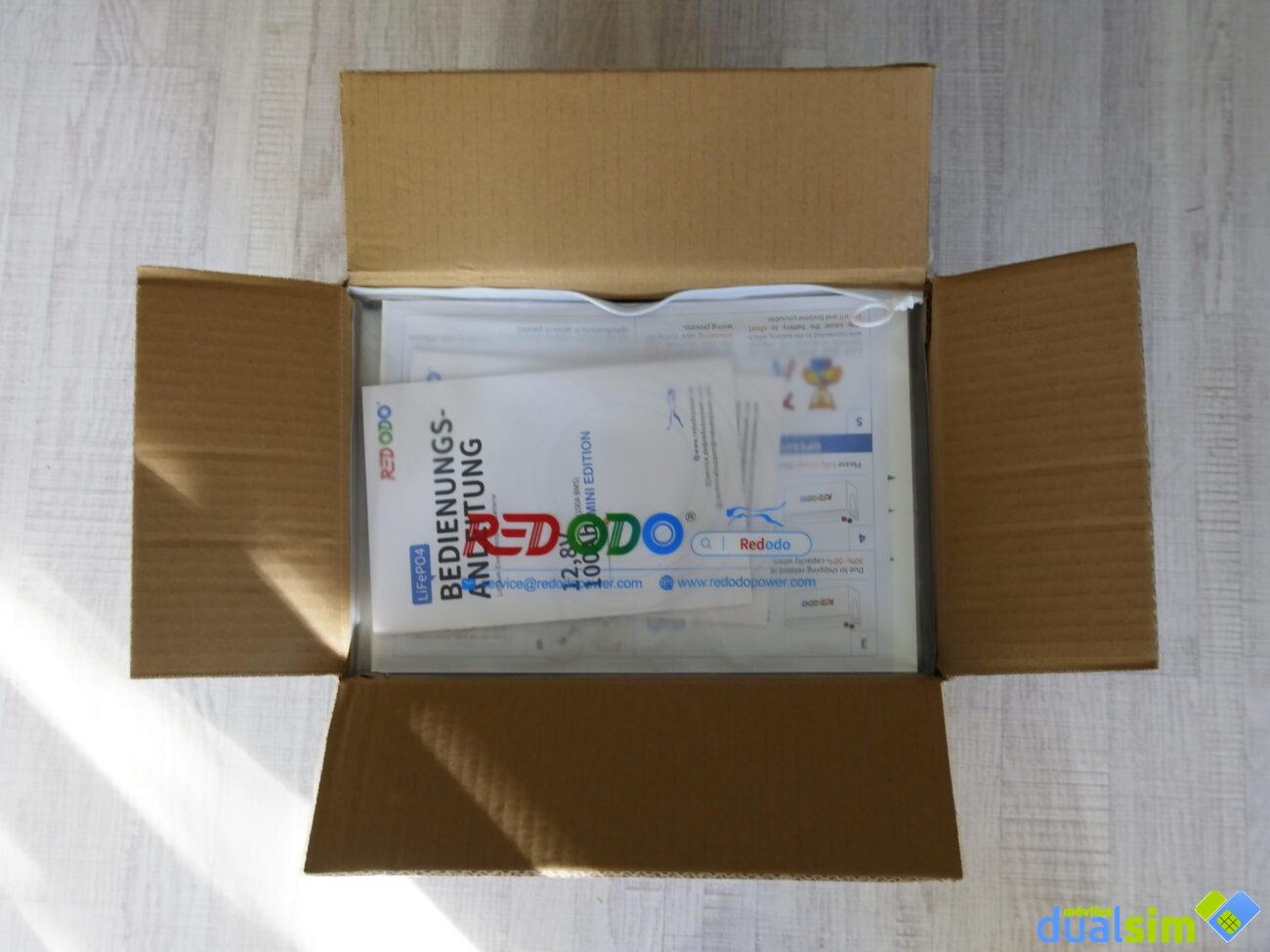

No podemos empezar una revisión sin pasar por uno de los momentos que más nos gusta, el unboxing, el desempaquetado para poder descubrir juntos todo lo que esconde la Mini de Redodo.

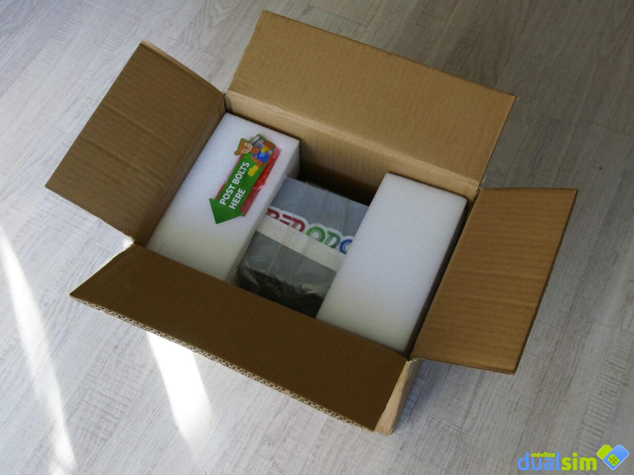

Para empezar, hablemos del embalaje – la batería viene en una caja de carton corrugado de buena calidad, suficiente para proteger la integridad de la batería durante el transporte.
Caja Batería Redodo Mini 100Ah

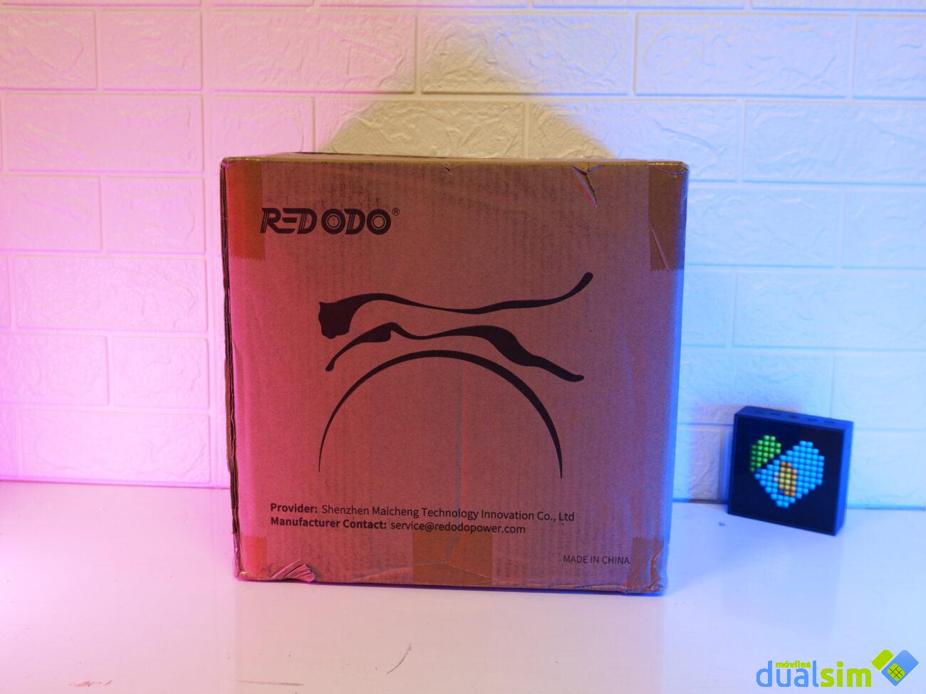

En la caja podemos ver datos sobre el fabricante y el proveedor, incluido un email de contacto: [email protected]. Además, cómo casi todo lo que consumimos de electrónica hoy en día, la Redodo Mini 100Ah viene de China.
Contenido de la caja

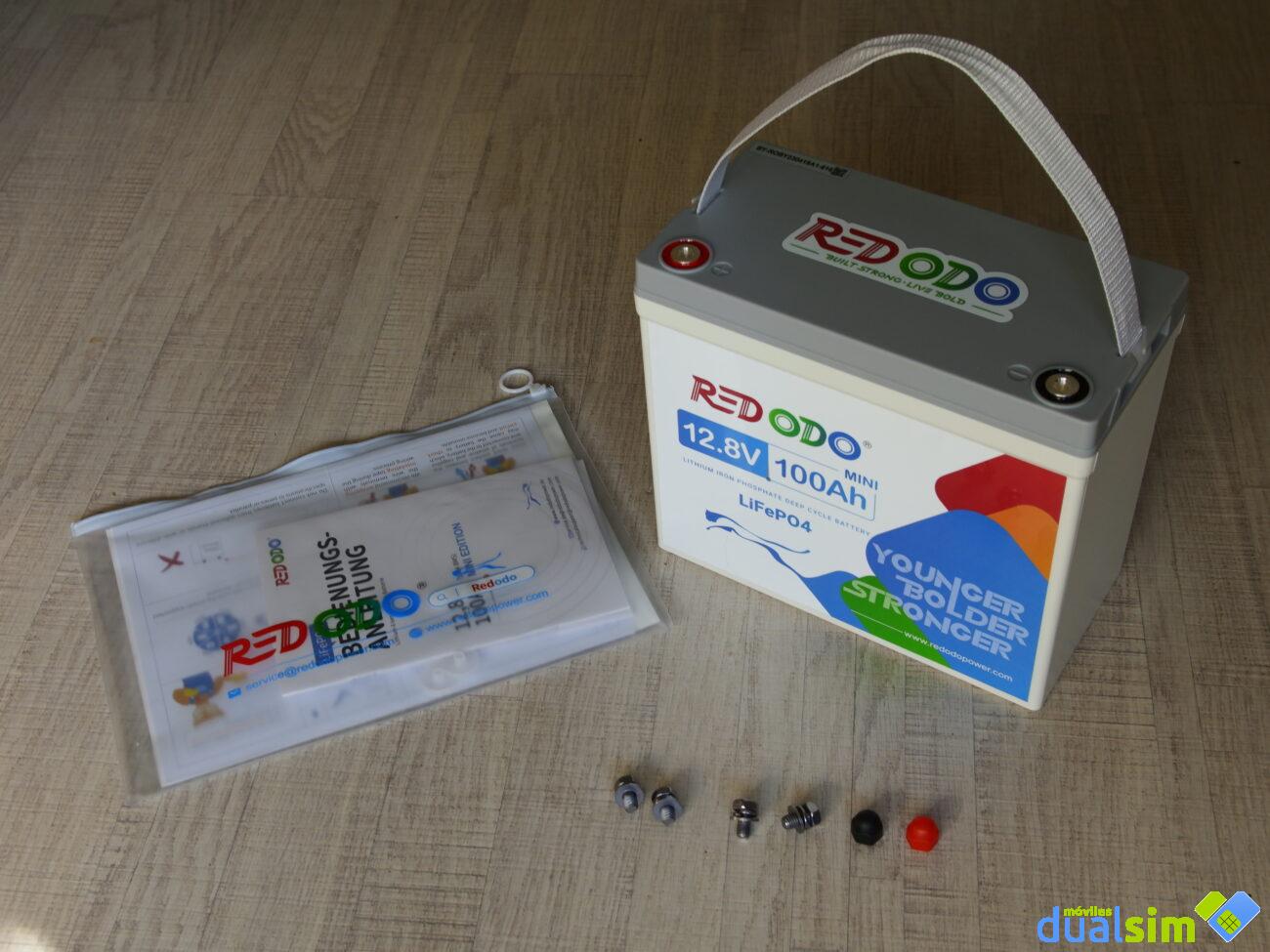

La batería Redodo Mini 100Ah de tipo LiFePo4 viene con lo siguiente:
  • Batería Redodo Mini 100Ah de 12.8V (1280Wh)
  • 2 juegos de tornillos (4 tornillos) con doble arandela, incluida una de presión
  • 2 protectores de bornes, uno positivo y otro negativo
  • 2 manuales de usuario (Ingles y Alemán)
  • 2 Guías rápidas (Inglés y Alemán)

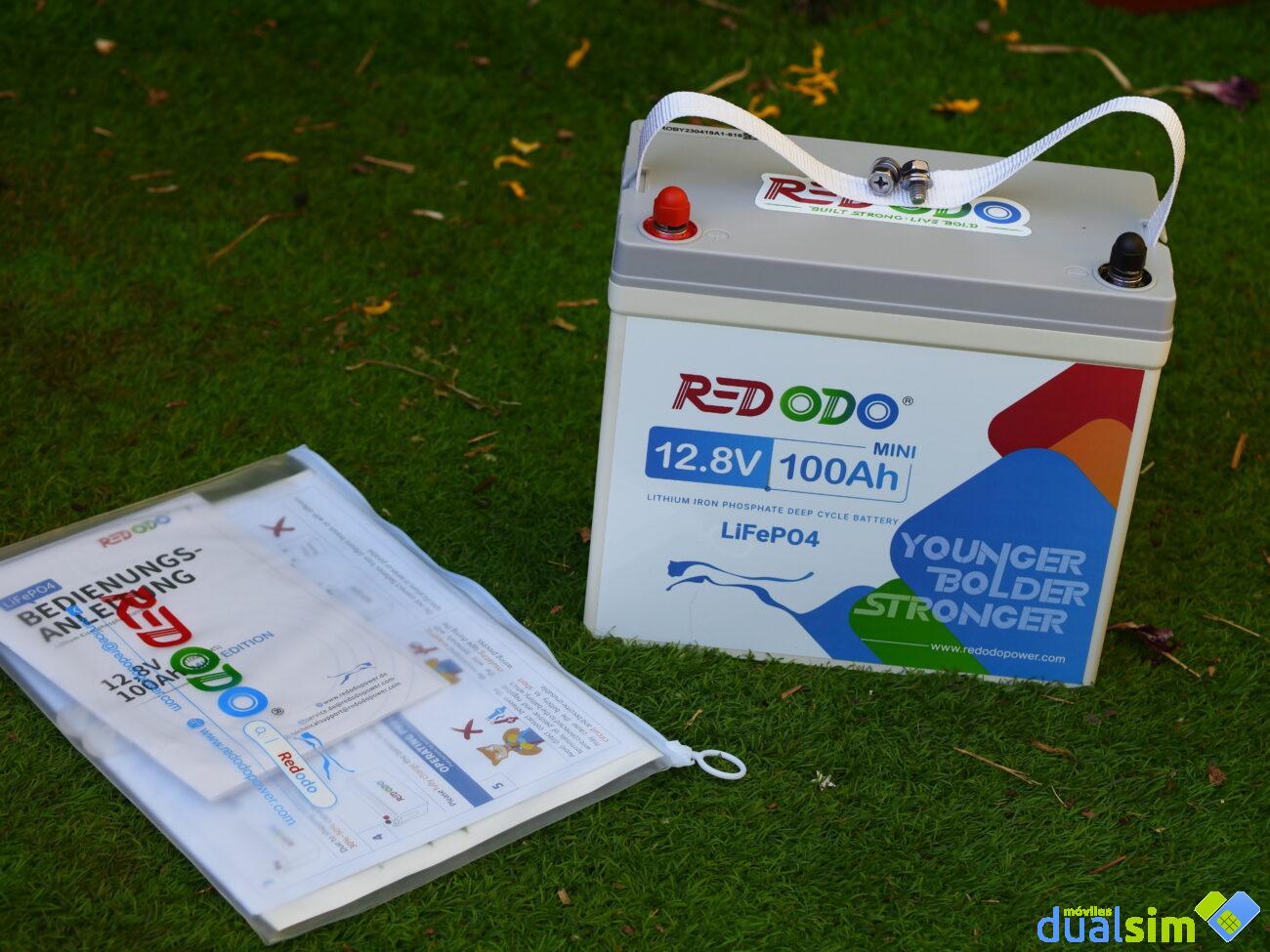

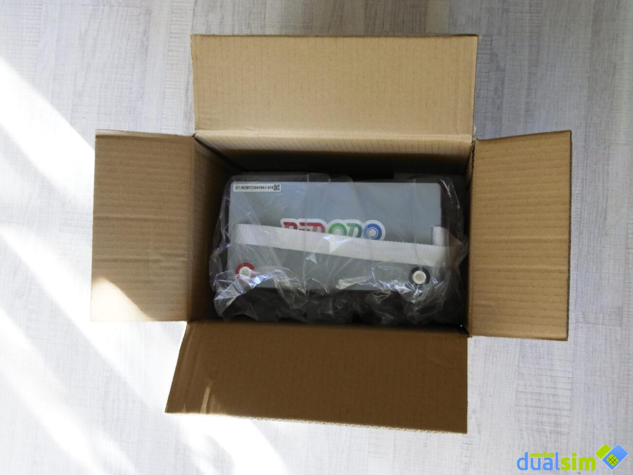

Construcción, materiales y primera impresión
Una vez extraemos la batería, podemos ver que el factor de forma es similar a la de las baterías de coche, pero en lugar de bornes sobresalientes tenemos roscas para introducir tornillos, y estos vienen por duplicado – es decir, tenemos 4 tornillos por lo que podemos guardar 2 de repuesto. Además, cuenta con protectores aislantes para los bornes, algo muy importante para minimizar el riesgo de cortocircuitos cuando trabajamos con herramientas metálicas.
Otro punto a destacar, y quizás el más importante es que la Redodo Mini es muy compacta y ligera, algo que viene muy bien para hacerla fácil de transportar y que no ocupe mucho espacio, una opción ideal para las auto-caravanas que suelen tener espacio bastante limitado.

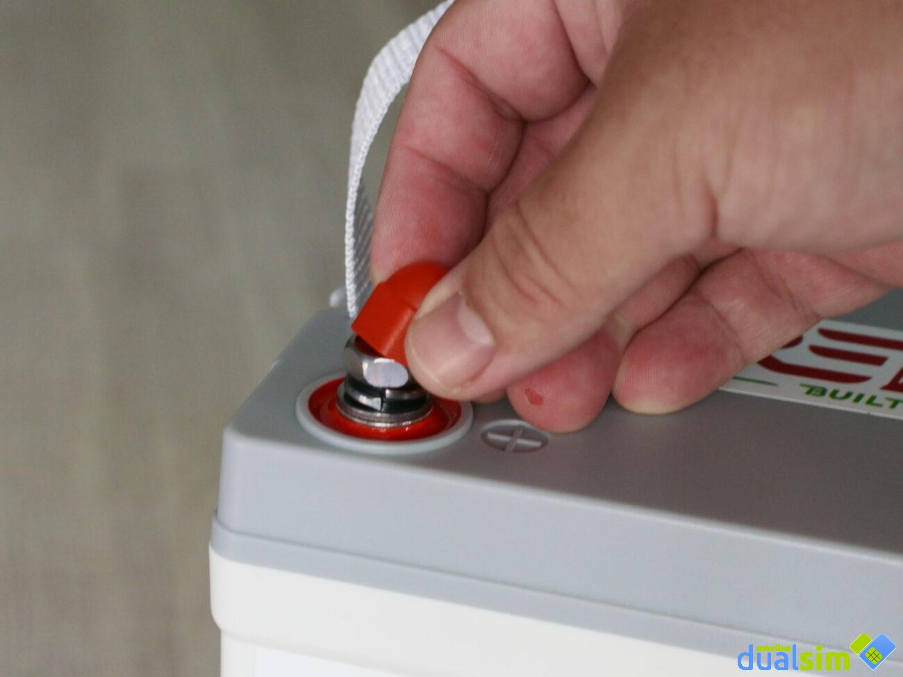

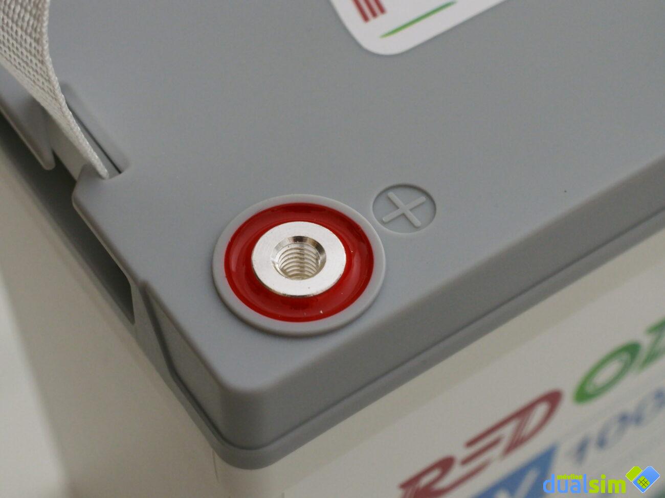

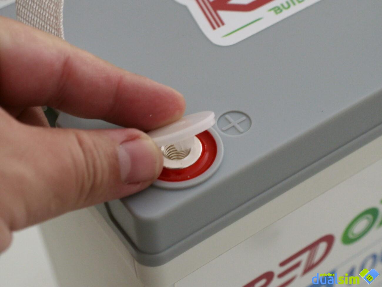

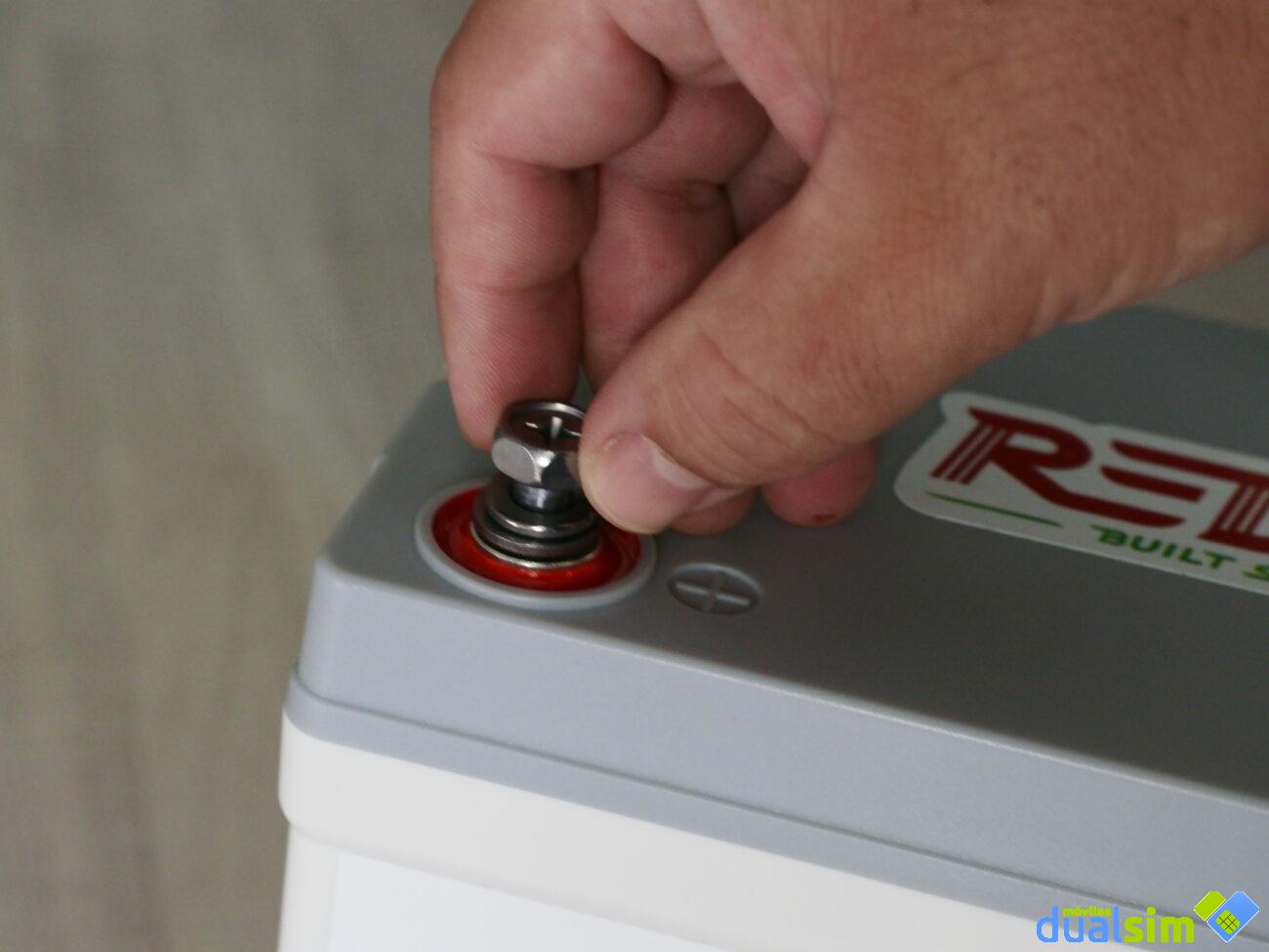

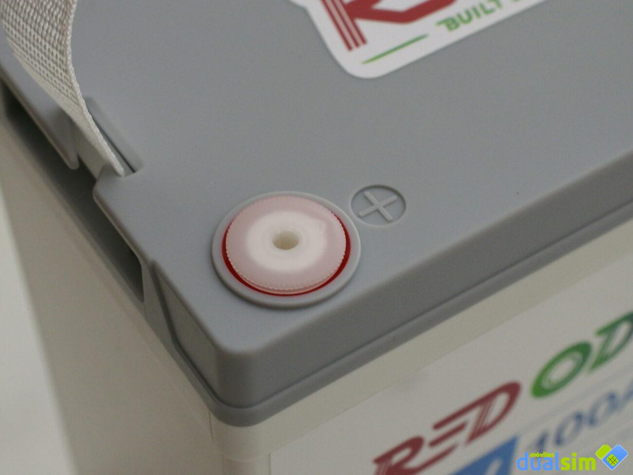

En la foto de arriba no se aprecia, pero la batería viene con protectores de rosca que hay que quitar antes de introducir los tornillos en su lugar, cómo vemos en la imagen de abajo.
El proceso de colocación de los tornillos en los bornes es sumamente sencillo, tanto en positivo cómo en negativo debemos retirar los protectores plásticos que trae la batería desde la fábrica, yo los he guardado en la carpeta que viene con la Redodo Mini para tenerlos disponibles en caso de necesitarlos luego. Una vez retiramos el protector, atornillamos con cuidado, y luego colocamos el protector de bornes.

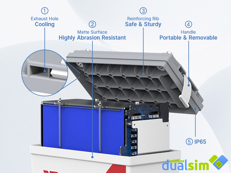

  • Incluye un asa que facilita su transporte y movimiento. Esta podemos quitarla y ponerla con mucha facilidad.
  • Contiene un gran número de orificios de respiración, lo que favorece la disipación del calor y prolonga la vida útil de la batería.
  • Está está bien construida y se ve muy resistente, con una alta resistencia al desgaste y los impactos.
  • Clasificación de protección IP65.

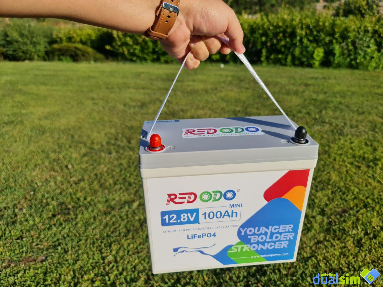

Tan ligera y compacta que se puede mover con una sola mano sin mayor esfuerzo.

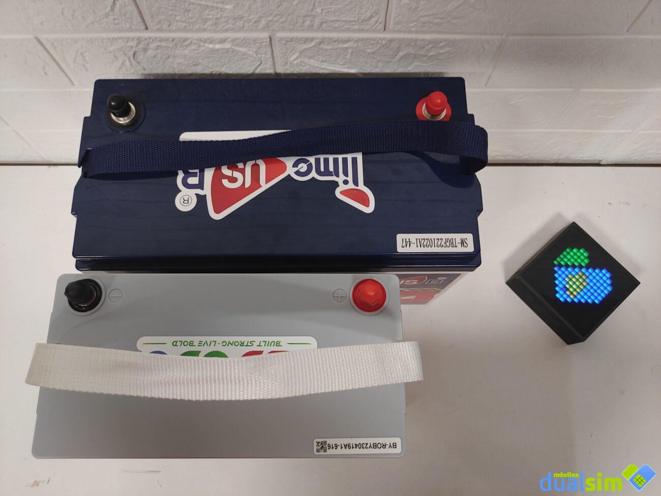

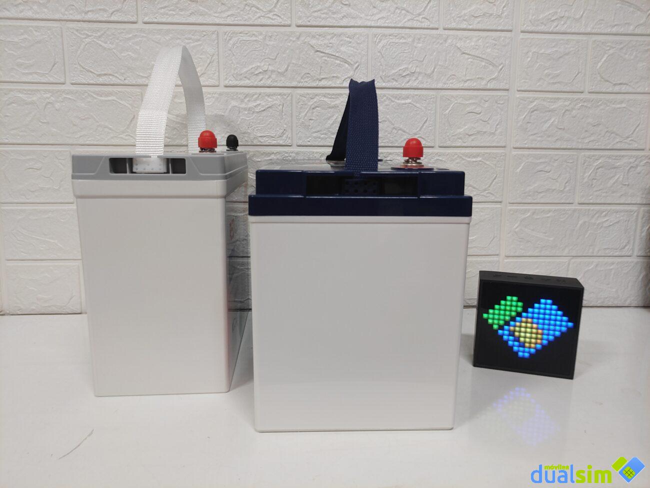

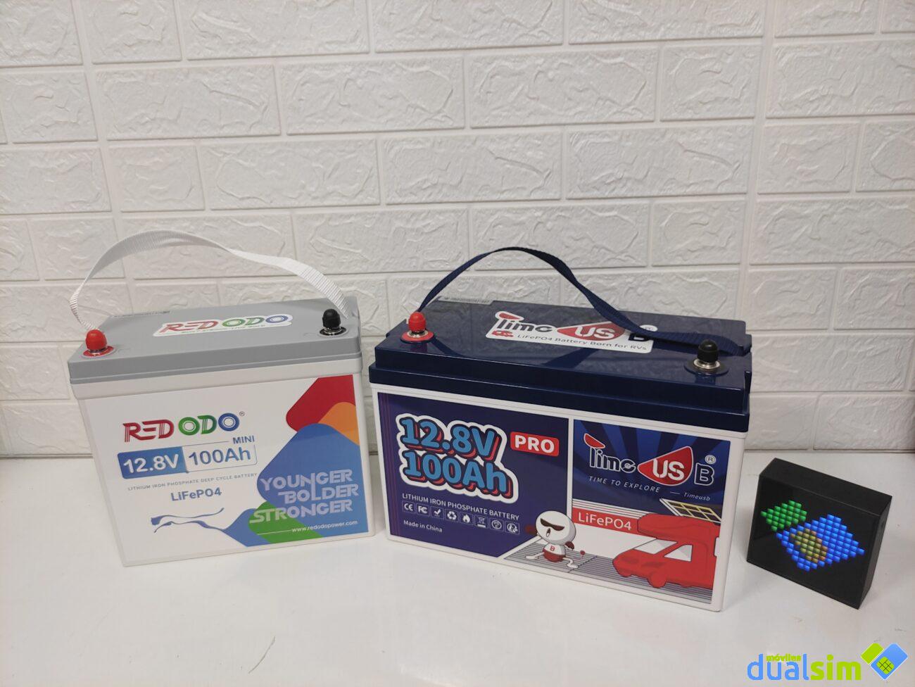

Da igual por donde la mires, la diferencia de tamaño es considerable cómo se puede apreciar en la siguiente galería.
Junto a la Redodo 12V Mini 100Ah otra batería excepcional que ya hemos analizado en el canal, esta es de celdas prismáticas por lo que es más voluminosa.
¿Cuál es el secreto para que la Redodo Mini sea tan potente a la vez que pequeña?
El secreto es que no hay secreto, la misma Redodo desvela los detalles sobre su batería en las imágenes promocionales, y es que la batería Mini de 100Ah cuenta con celdas LiFePo4 de tipo «Pouch» o de bolsa, lo cual permite ahorrar bastante espacio y peso.

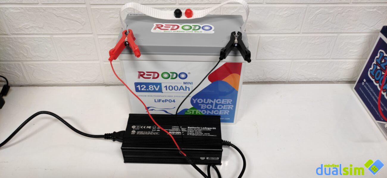

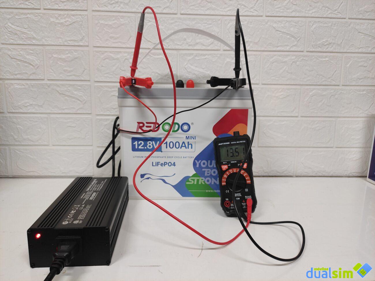

Para cargar la batería, hemos usado un cargador Redodo especial para LiFePo4 de 14.6 V y 10Ah. En las fotos podemos ver lo sencillo que es ponerla a cargar y el voltaje «en carga» del mismo. No pudimos comprobar el voltaje de salida ya que incorpora una serie de protecciones que imposibilita medir sin tener conectada una batería al mismo.
La carga completa ha tomado aproximadamente 10 horas, lo cual es acorde a las especificaciones ya que si son 10Ah la batería obtendría los 100Ah en ese tiempo.

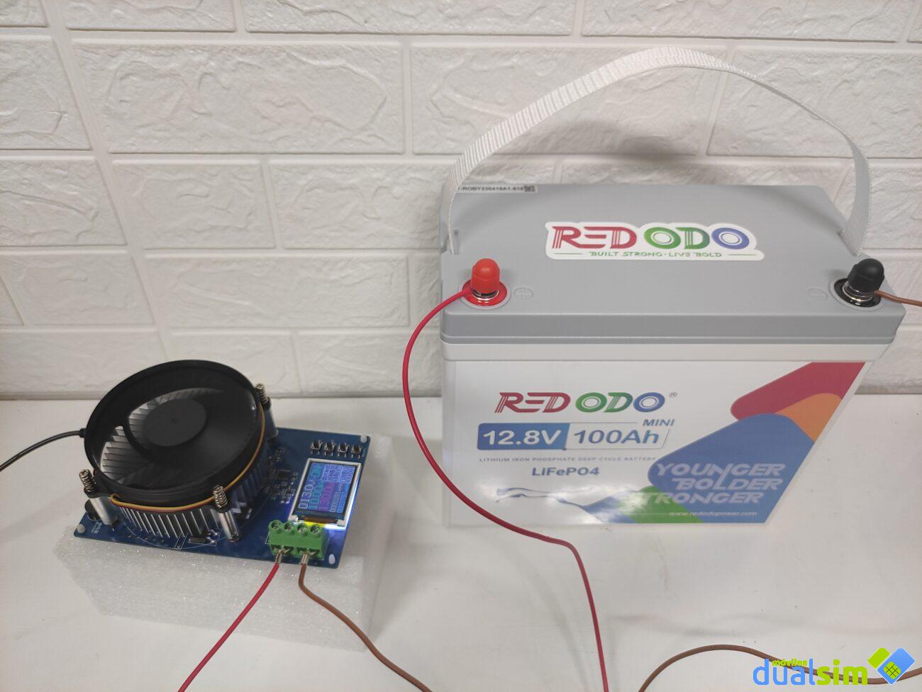

Para medir la capacidad real de la batería utilizaremos dos métodos bastante diferentes y con los cuales esperamos obtener valores similares.
Usando un CNC

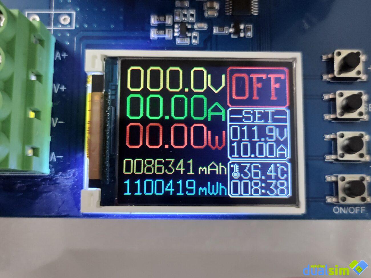

Hemos puesto a prueba la Redodo 12V 100Ah para ver si realmente tenía la capacidad indicada, para ello hemos usado nuestro probador de baterías CNC intentando emular unas condiciones «normales» de uso en esta primera fase. Esto es, batería cargada sobre el 90% y descargamos hasta los 11.9V .
Esto se hace simplemente conectando nuestro medidor CNC a la batería y a una fuente de energía externa.
El resultado es que obtenemos, en ese rango, sin que la batería sufra absolutamente nada y prolongando así su vida útil. Cómo vemos en la siguiente fotografía, hemos puesto que se detuviese cuando bajase de los 11.9 V – cuando realmente puede bajar un poco más de esto pero no queremos forzar la batería.

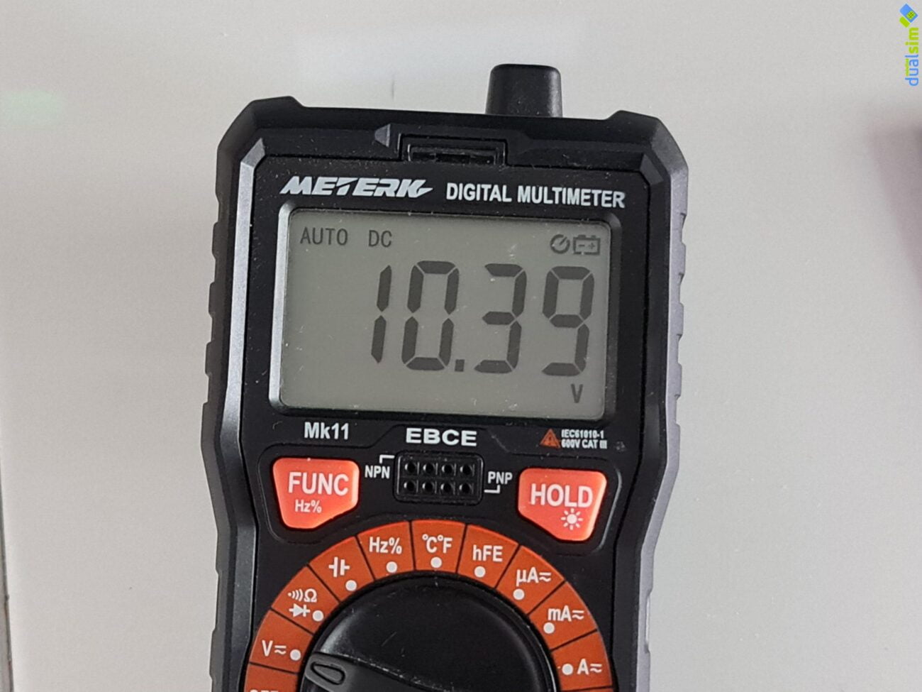

En total hemos sacado 86,341Ah – lo estimado cnsiderando que nuestro voltaje de partida era de 13,35V (90%) y que hemos parado en 11,90V (10%) reservando un 20%.

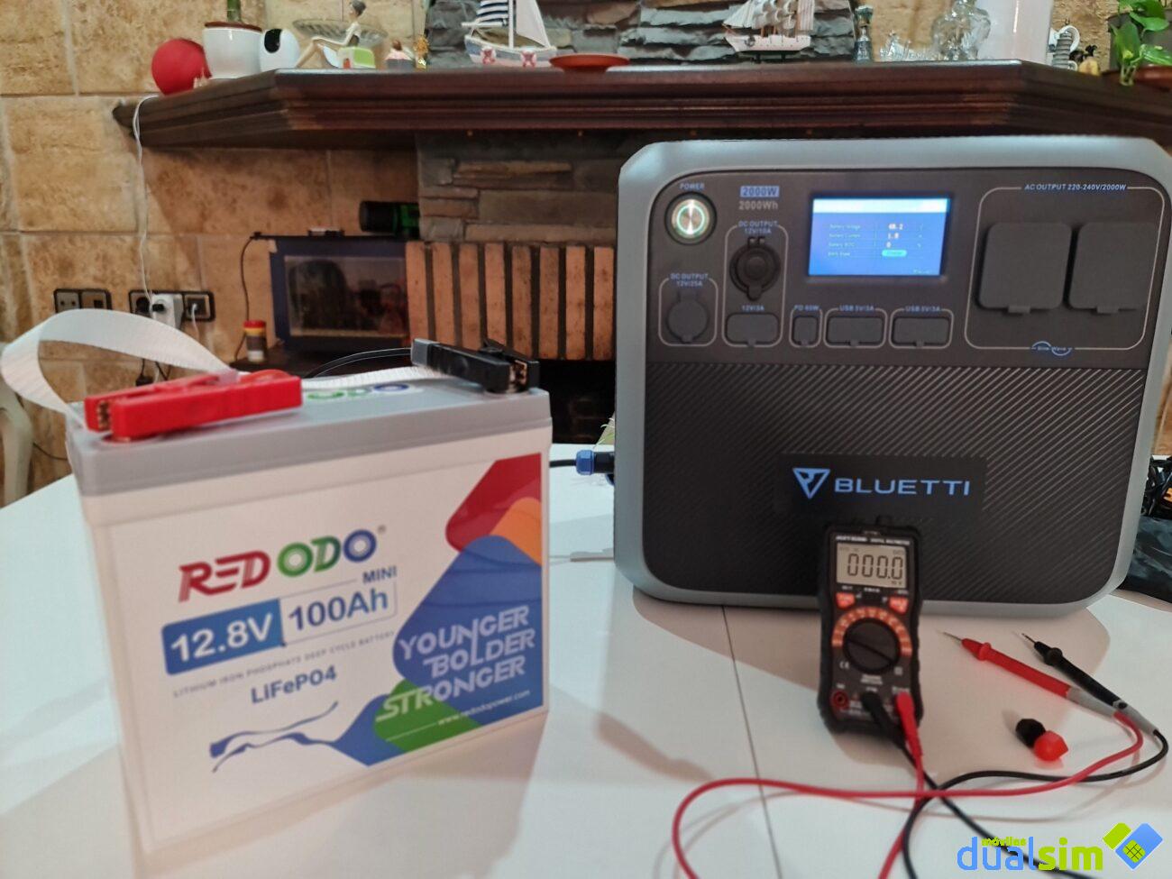

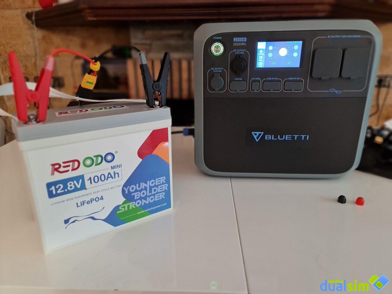

Esta es de mis pruebas favoritas y es que es una aplicación que siempre me saca de apuros, usar una batería de 12V cargar un generador solar – en este caso, el AC200P de Bluetti – un generador solar de 2000Wh que viene a ser el casi el doble de la capacidad de nuestra Redodo Mini .

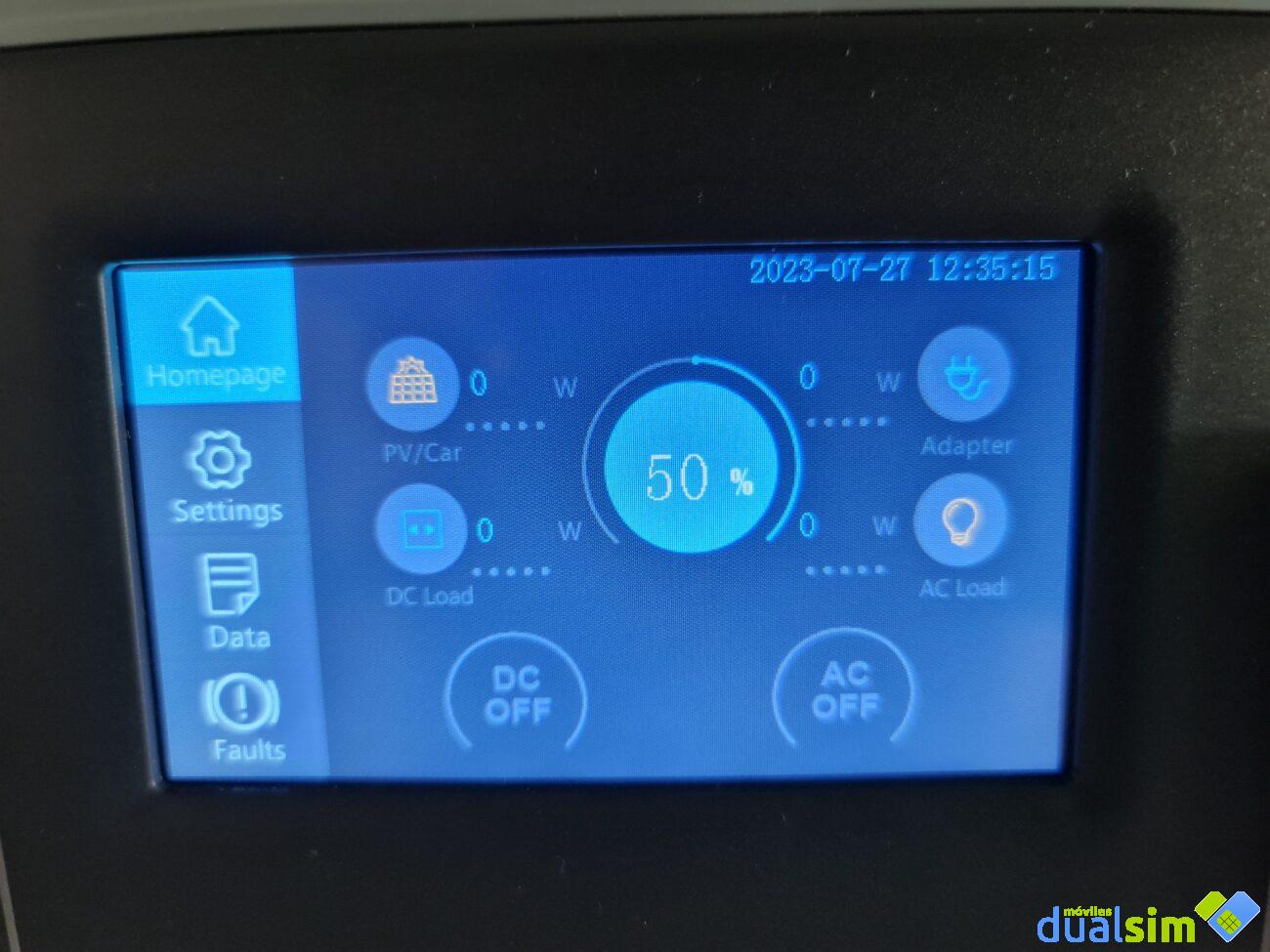

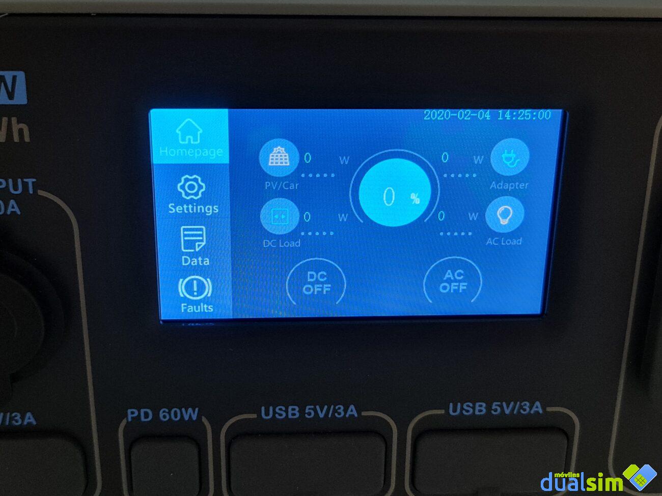

Para ello, hemos agotado la energía del generador hasta que este se detuviese por completo, llegamos al 0% SoC del mismo. cómo se ve en la siguiente imagen.
AC200P de 2000Wh totalmente descargado

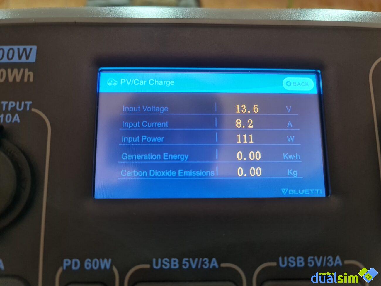

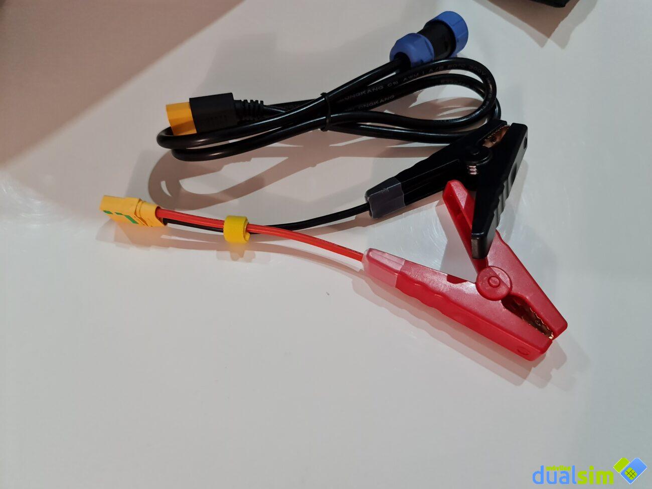

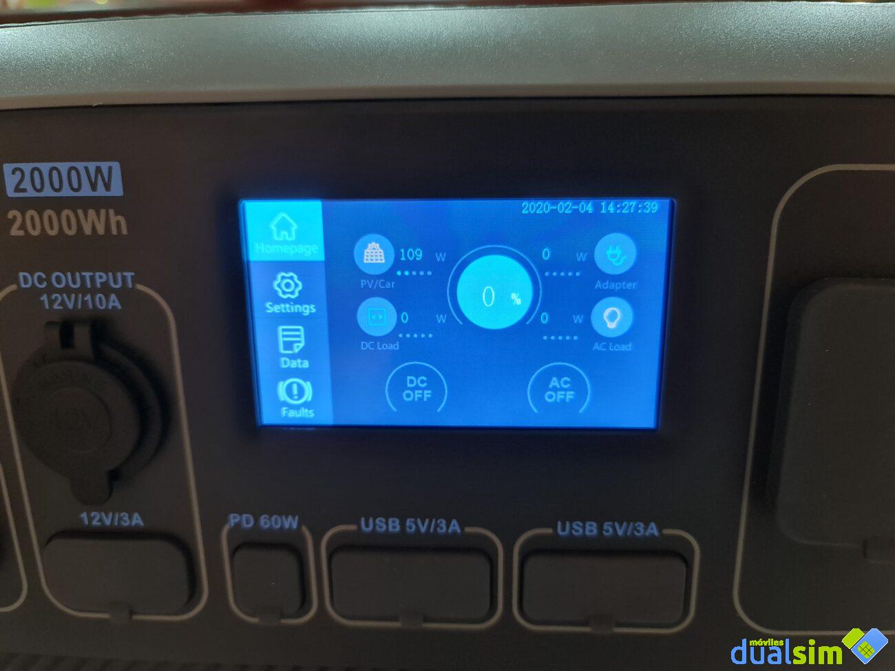

Hemos comprado un cable de pinzas a XT90F (ver en Amazon) para conectarlo con el cable original del generador solar, obteniendo este resultado:
Y el resto ha sido poner el generador AC200P en modo «PV/Car», conectar este cable al mismo, luego a la batería y ver cómo se empieza a cargar de inmediato.
En este caso, nuestro generador solar admite carga de 10A por medio de esta entrada, y vemos que carga a 110W de forma continua y estable.
Dejamos así nuestro generador y baterías hasta que saltase la BMS o se detuviese la carga por salirnos del rango bajo de voltaje, y sorpresa, hemos conseguido exactamente un 50% de la capacidad de la AC200P – siendo el voltaje de la batería de 10.39V el que determinó que no siguiese cargándose el generador ya que de haber sido la BMS, nuestra medición habría sido 0 durante algunos minutos.
Esto es una pasada ya que con el coste tan bajo que tiene la batería Redodo 100Ah Mini podemos extender un 50% la capacidad de nuestro generador solar más grande, pero esto podemos extrapolarlo a modelos más pequeños de generadores solares y sacar así una ventaja enorme respecto al precio de soluciones específicas.

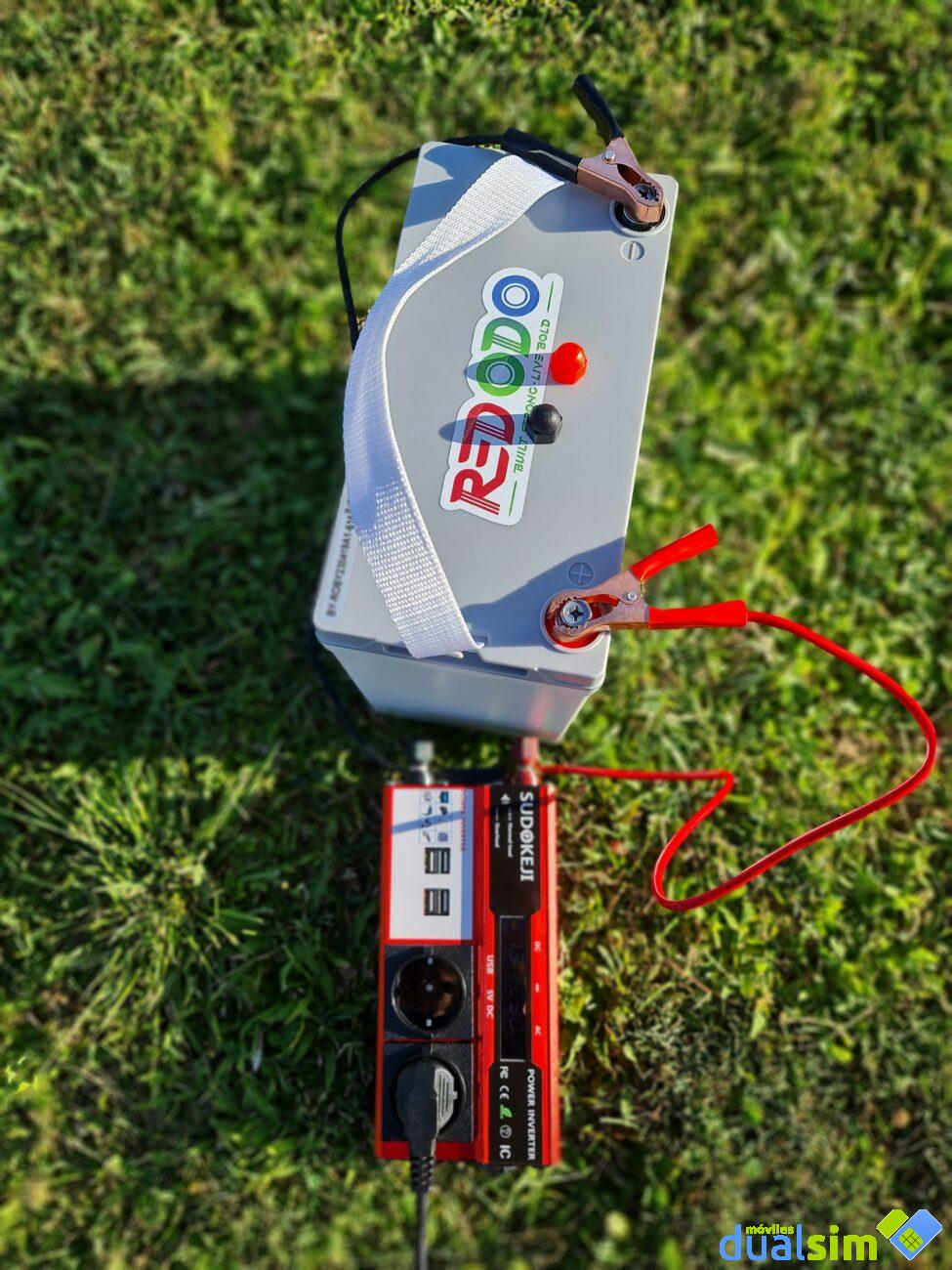

Un inversor de corriente es el mejor aliado para una batería LiFePo4 cómo esta, así que he venido realizando algunas pruebas con la batería, cómo cargar una bicicleta eléctrica desde la batería de 12V de esta review.
Más allá de entrar en el debate de por qué hacerlo, simplemente pienso decir que lo he hecho porque es posible, porque no hay nada que lo impida y porque el uso que le demos a la Redodo Mini está únicamente limitado por nuestra imaginación – es potente, pequeña, portable y está muy bien construida por lo que me la llevé de paseo en bici.
Al parar para un merecido descanso, conecté mi inversor de corriente a la batería Redoo, luego el cargador de la bicicleta al inversor, y finalmente conecté este último a la bicicleta – y esta empezó a cargar inmediatamente.
Además, el inversor que he usado cuenta con 2 tomas de corriente AC y 4 puertos USB-A – por lo que puedo recargar mi móvil, un dron o cualquier dispositivo que tenga este tipo de conexión.
