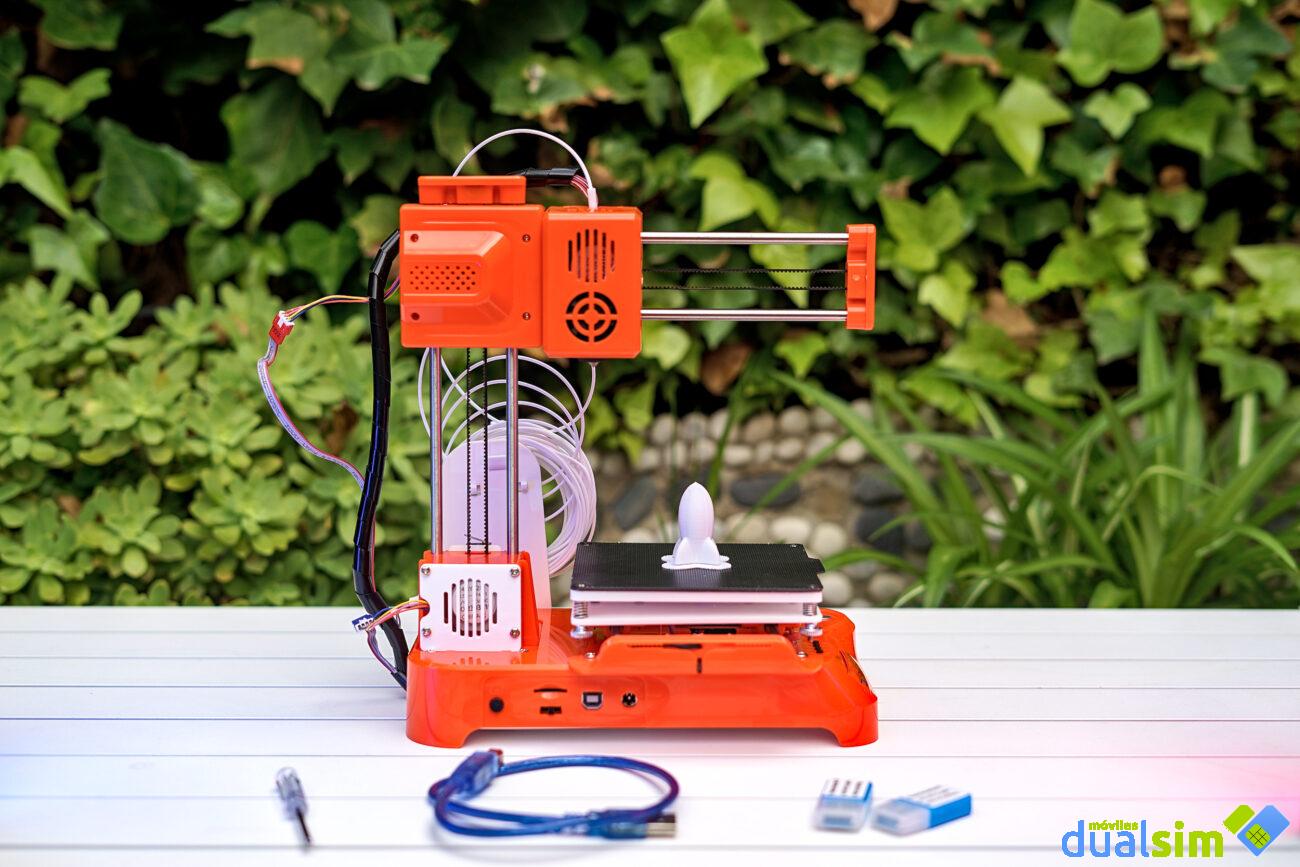

La impresora 3D para niños Easythreed K7 viene con todo lo necesario para empezar a funcionar en pocos minutos:
  • La impresora 3D Easythreed.
  • La base para el filamento (holder).
  • Una bolsa con filamento PLA.
  • Un cable USB por si queremos conectarla directamente a un ordenador.
  • Dos pinchos USB.
  • Una memoria MicroSD.
  • El transformador de alimentación.
  • Una bolsa con unos pocos tornillos
  • Un destornillador.

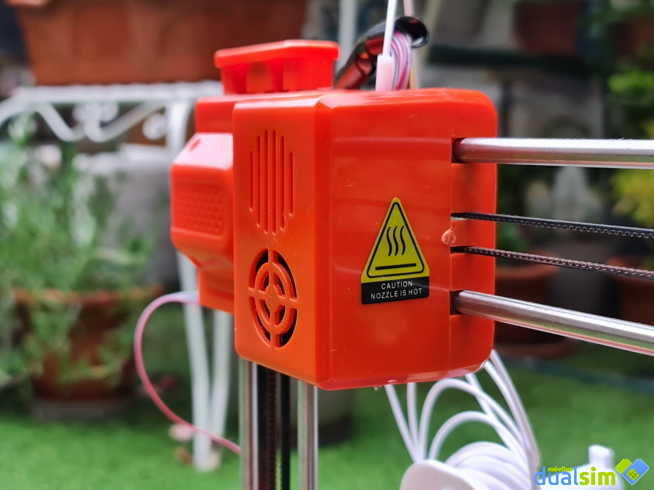

El extrusor (o motor) viene bien protegido para evitar que la parte caliente pueda ser tocada con facilidad por un niño, sin embargo, nunca debes de dejarlos mientras la impresora esté en uso.

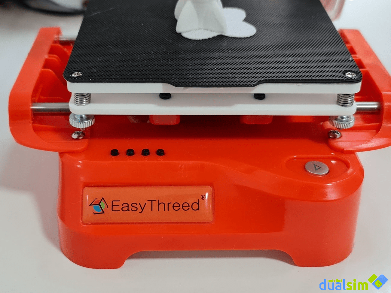

En si, la sensación es de estar ante un producto de calidad, y ya por quejarnos de algo, la pegatina que pone EasyThreed vino suelta, pero bastó con volverla a poner en su sitio con el pegamento que esta trae.

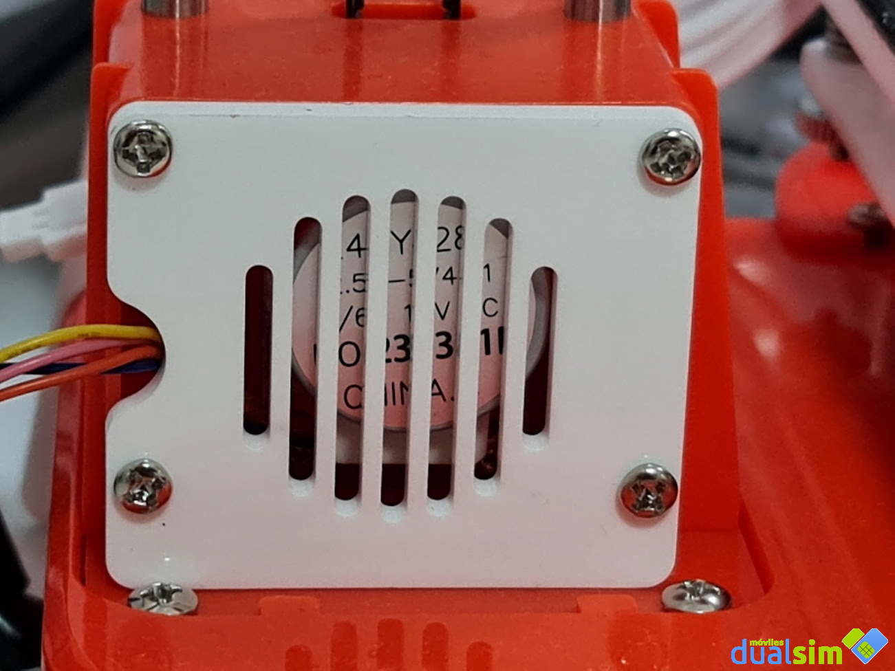

Los motores y partes con movimiento están correctamente resguardados para evitar accidentes. Además, cuenta con rejillas de ventilación para mantener sus componentes a buena temperatura.

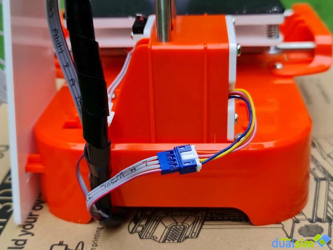

El proceso de montaje de la impresora es tan sencillo cómo unir dos conectores a los extremos de los cables y poner 4 tornillos. Viene pre ensamblada, así que el trabajo a realizar es lo justo para que quede en su posición final o de funcionamiento.
Los conectores de los cables encajan en una sola posición, para que no haya posibilidad de equivocación.
Adicionalmente, se engancha una base para el filamento , esta encaja con facilidad y sirve de soporte.

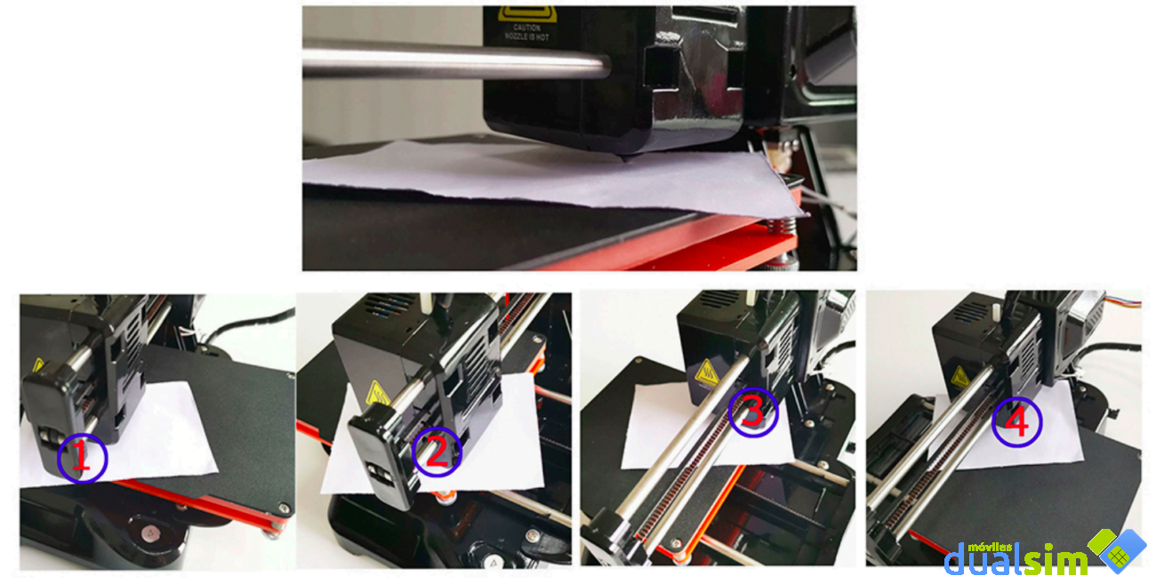

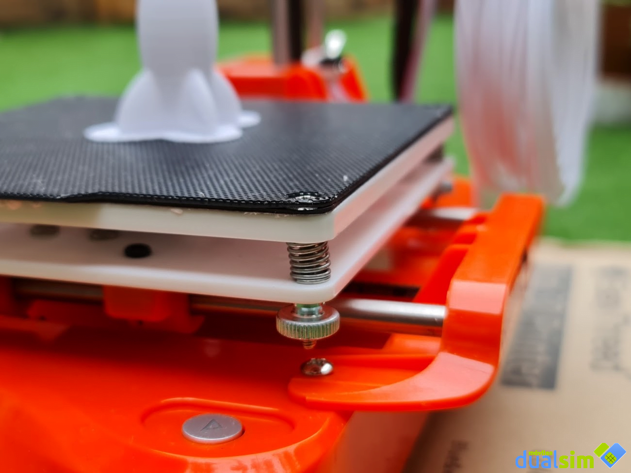

Cómo toda impresora 3D, hay que nivelar la cama, pero no te preocupes, es un proceso muy fácil de llevar a cabo y sólo necesitas un trozo de hoja de papel. La impresora 3D Easythreed K7 viene con 4 botones que facilitan mucho esta tarea, pues al presionarlos, se moverá automáticamente para que podamos nivelar ese cuadrante de la cama.
  1. Conectamos la impresora a la alimentación.
  2. Ponemos la hoja de papel sobre la cama.
  3. Presionamos el botón «home» con una casa 🏠.

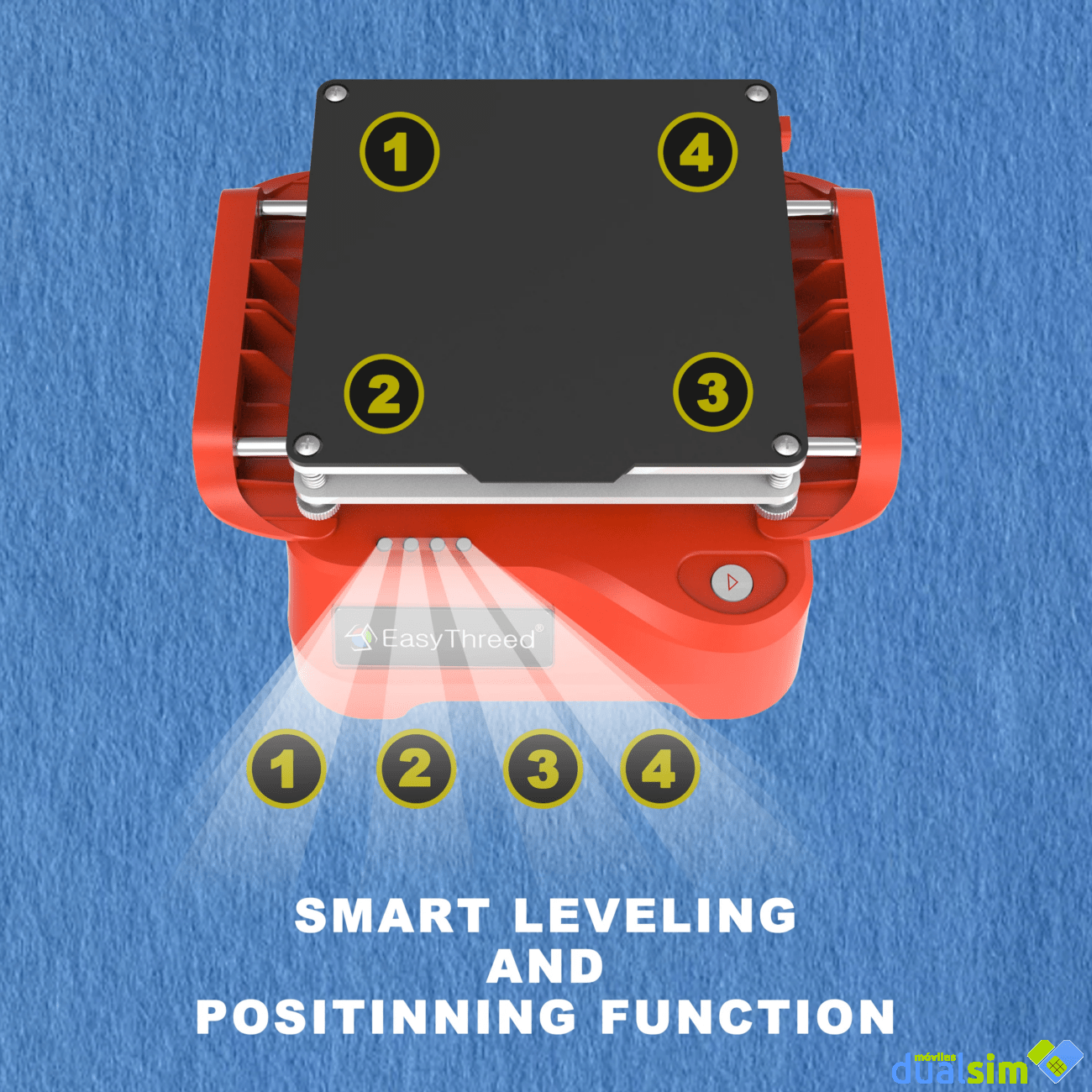

  4. Presionamos el boton 1 a un lateral de la impresora. El cabezal llevará la boquilla hasta una de las esquinas de la impresora. Verifica que puedas mover la hoja de papel con cierta facilidad, pero que la boquilla ejerza una ligera presión sobre esta y ajusta mediante la rosca que se encuentra debajo de dicha esquina. Repite este proceso con el botón 2, 3, y 4.
  5. Vuelve a repetir el paso anterior hasta que estés satisfecho pues al mover el ajuste de una esquina, varía la presión en las demás.

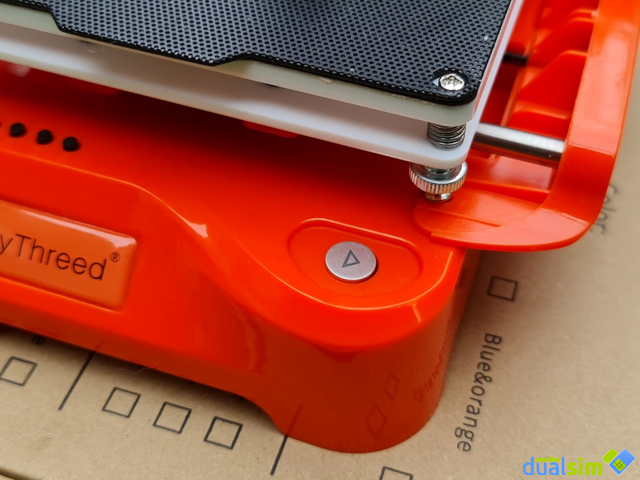

Para mayor claridad, estas son las roscas de ajuste debajo de cada una de las esquinas de la cama de impresión.

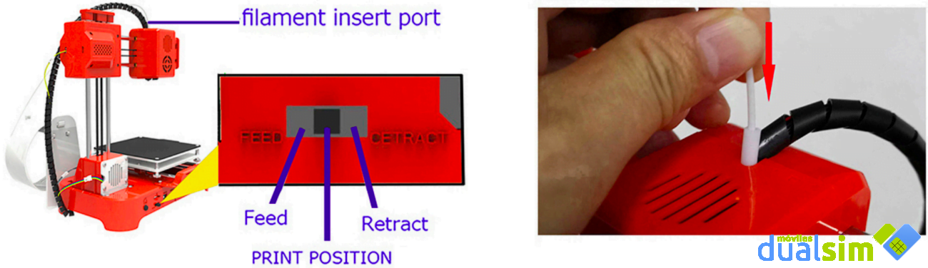

  3. Introducimos la punta del filamento por la pequeña manguera de teflón que sobresale de la parte superior del extrusor.
  4. Presionamos el botón feed de la impresora y presionamos un poco el filamento para ayudarlo a bajar. Dejamos que salga un poco por la boquilla, y una vez se detenga, desechamos este.
Aparte del botón feed, existe un botón retract que cumple la función contraria, extraer el filamento.

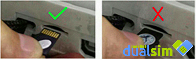

  1. Ponemos la tarjeta de memoria en su lugar.

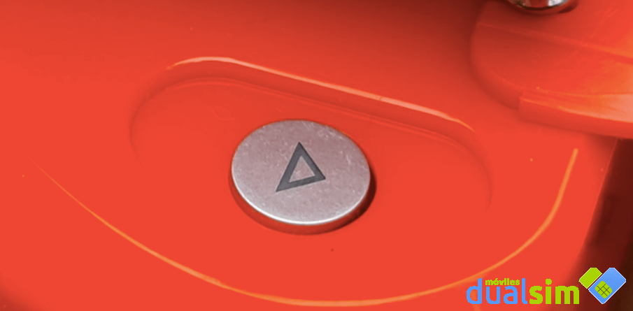

  2. Presionamos presionado el botón plateado «Play» y el mismo empezará a parpadear y la impresión iniciará el proceso pasados unos minutos (debe de calentar el filamento y la cama antes).
Este es el botón que hay que presionar para empezar a imprimir

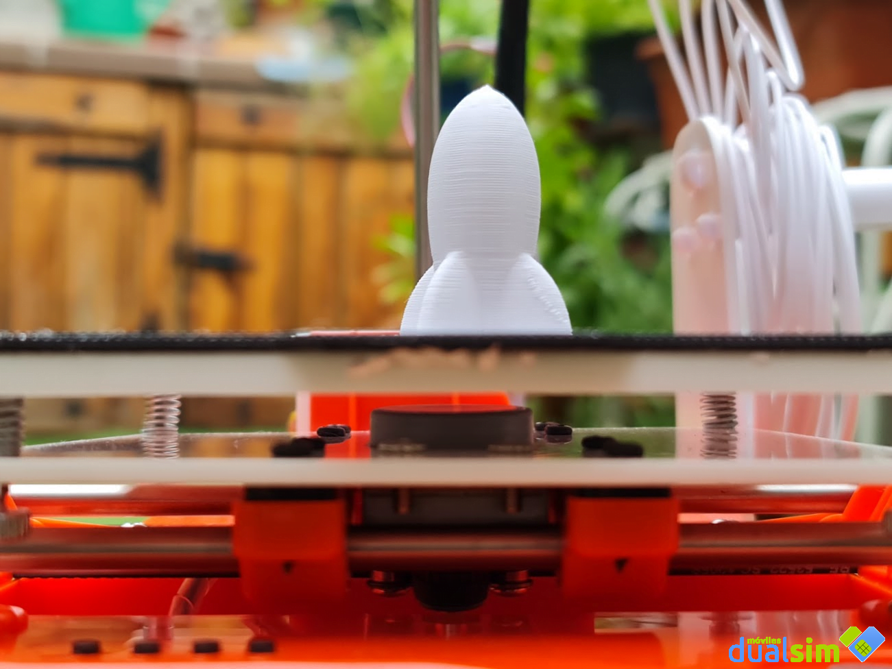

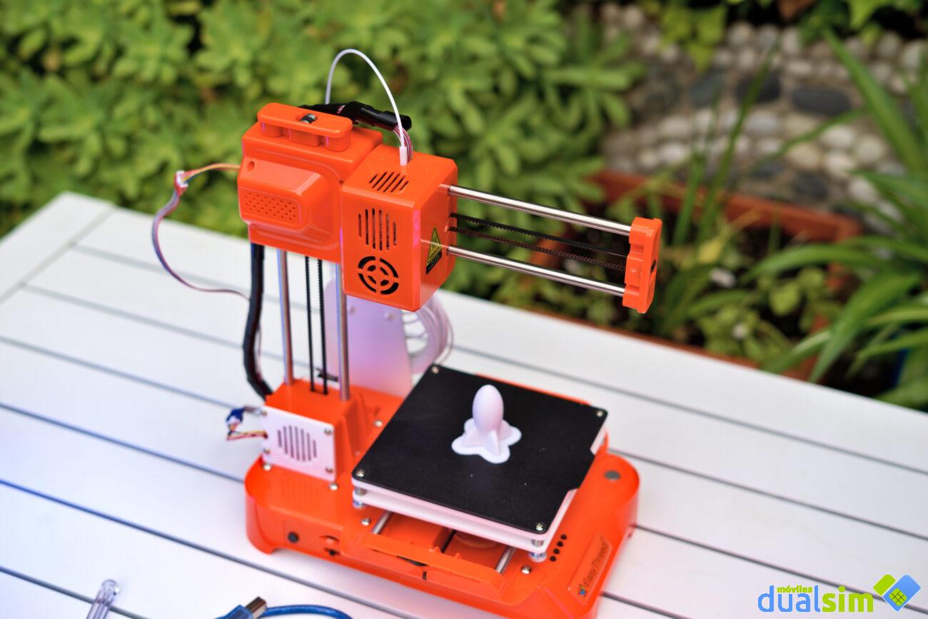

Primera impresión de prueba / se puede apreciar el bajo nivel de ruido, la calidad y el detalle

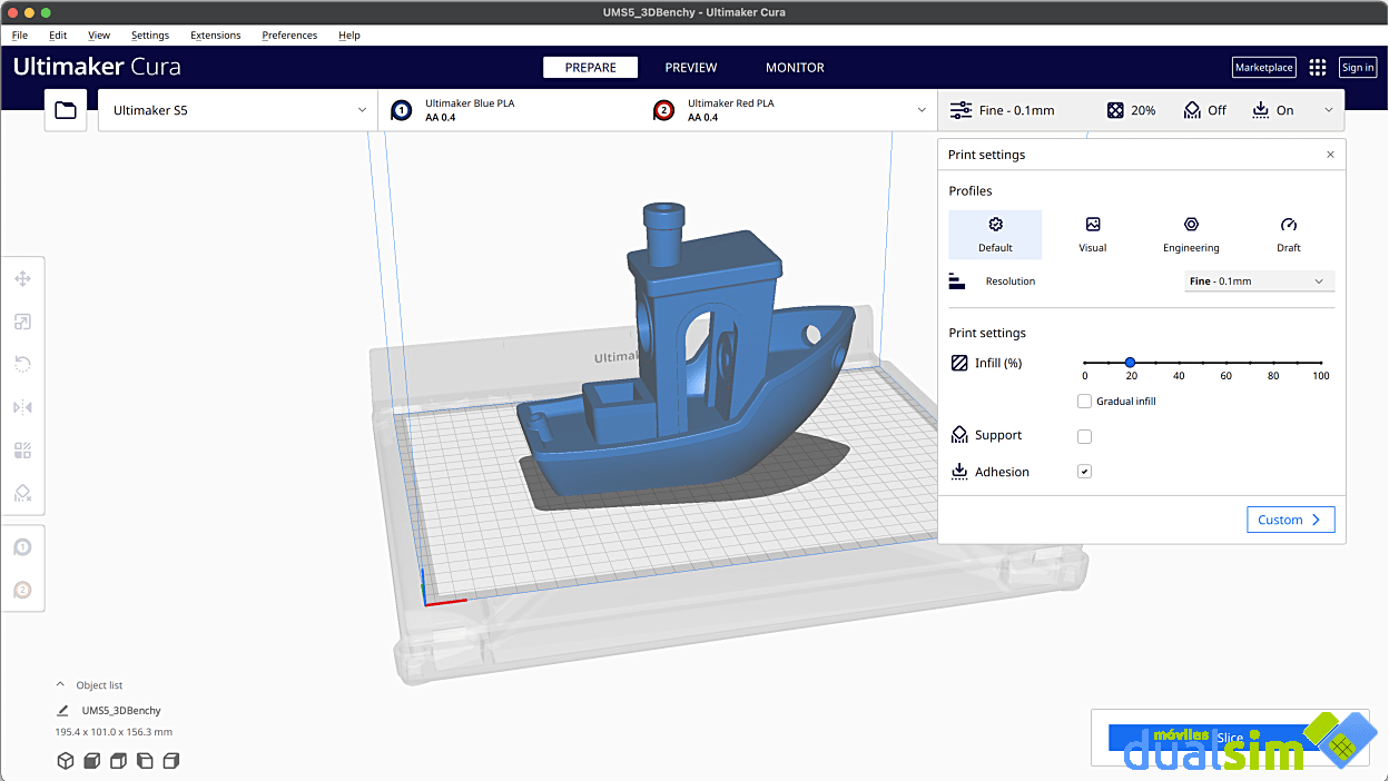

Compatible con múltiples slicers
Un slicer es la pieza de software que prepara los objetos 3D para que tu impresora pueda interpretarlos. Adicionalmente, podrás parametrizar diferentes valores cómo la altura de las capas, el grosor de las paredes, el tipo de relleno, el tipo de base, los soportes, la temperatura, velocidad de impresión, y muchas otras cosas. Lo ideal es familiarizarse con un software cómo el famoso CURA, pero si quieres algo a medida para la impresora, esta viene con un sencillo slicer que puedes usar con mucha facilidad: Easyware.
