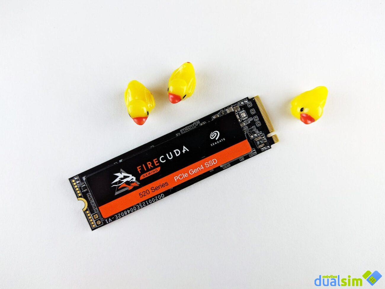

Unidad SSD FIRECUDA M.2
La razón detrás de esta disminución en el rendimiento es el agotamiento de la caché SLC (Single-Level Cell) del SSD. La caché SLC es una parte de la unidad que opera a alta velocidad, mientras que el resto de la unidad funciona a velocidades más lentas. La cantidad de caché SLC disponible en la unidad depende del espacio libre en la misma. A medida que se llenan la SSD con datos, la caché SLC se reduce, lo que resulta en una disminución repentina en el rendimiento de escritura.
