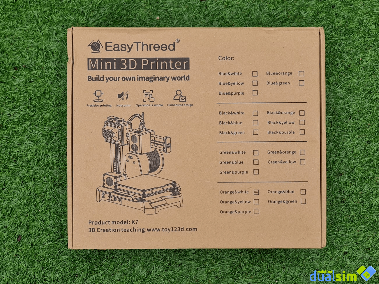

La impresora 3D Easythread K7 viene correctamente embalada en una caja de cartón corrugado bastante sencilla pero que cumple su función de proteger el producto.

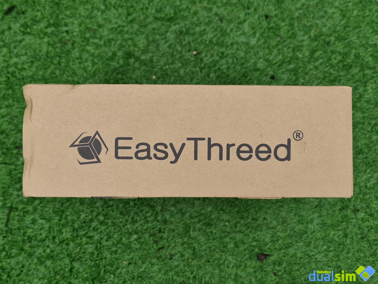

La caja
En la caja podemos apreciar que se trata de una impresora de la marca EasyThread modelo K7 de color Naranja y Blanco. El eslogan de la marca es construye tu propio mundo imaginario y también viene impreso justo debajo de la descripción Impresora 3D miniatura. Se nos invita a visitar el sitio web www.toy123d.com
El resto de la caja no tiene inscripciones, excepto un lado que tiene el logo de la marca.

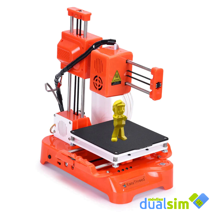

Materiales y construcción
La carcasa de la impresora EasyThreed K7 está construida en plástico, mientras que las barras de los ejes sonde hierro, lo cual le aporta estructura – es sólida y el acabado es bueno.
El extrusor (o motor) viene bien protegido para evitar que la parte caliente pueda ser tocada con facilidad por un niño, sin embargo, nunca debes de dejarlos mientras la impresora esté en uso.
En si, la sensación es de estar ante un producto de calidad, y ya por quejarnos de algo, la pegatina que pone EasyThreed vino suelta, pero bastó con volverla a poner en su sitio con el pegamento que esta trae.
Los motores y partes con movimiento están correctamente resguardados para evitar accidentes. Además, cuenta con rejillas de ventilación para mantener sus componentes a buena temperatura.

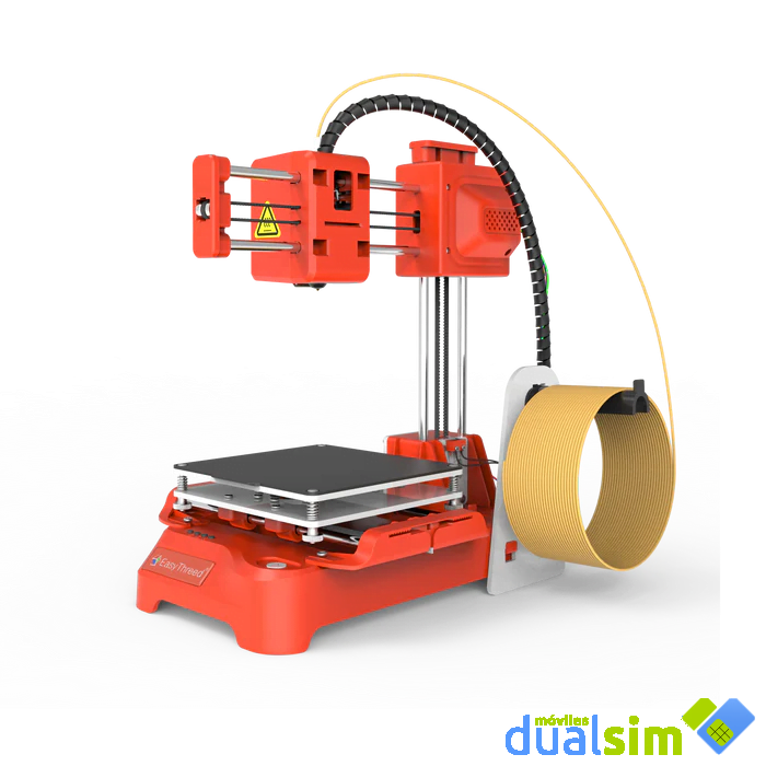

El proceso de montaje de la impresora es tan sencillo cómo unir dos conectores a los extremos de los cables y poner 4 tornillos. Viene pre ensamblada, así que el trabajo a realizar es lo justo para que quede en su posición final o de funcionamiento.
Los conectores de los cables encajan en una sola posición, para que no haya posibilidad de equivocación.
Adicionalmente, se engancha una base para el filamento , esta encaja con facilidad y sirve de soporte.
