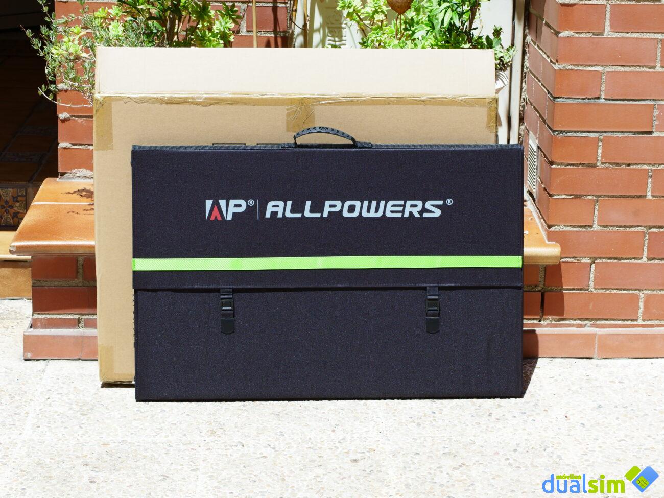

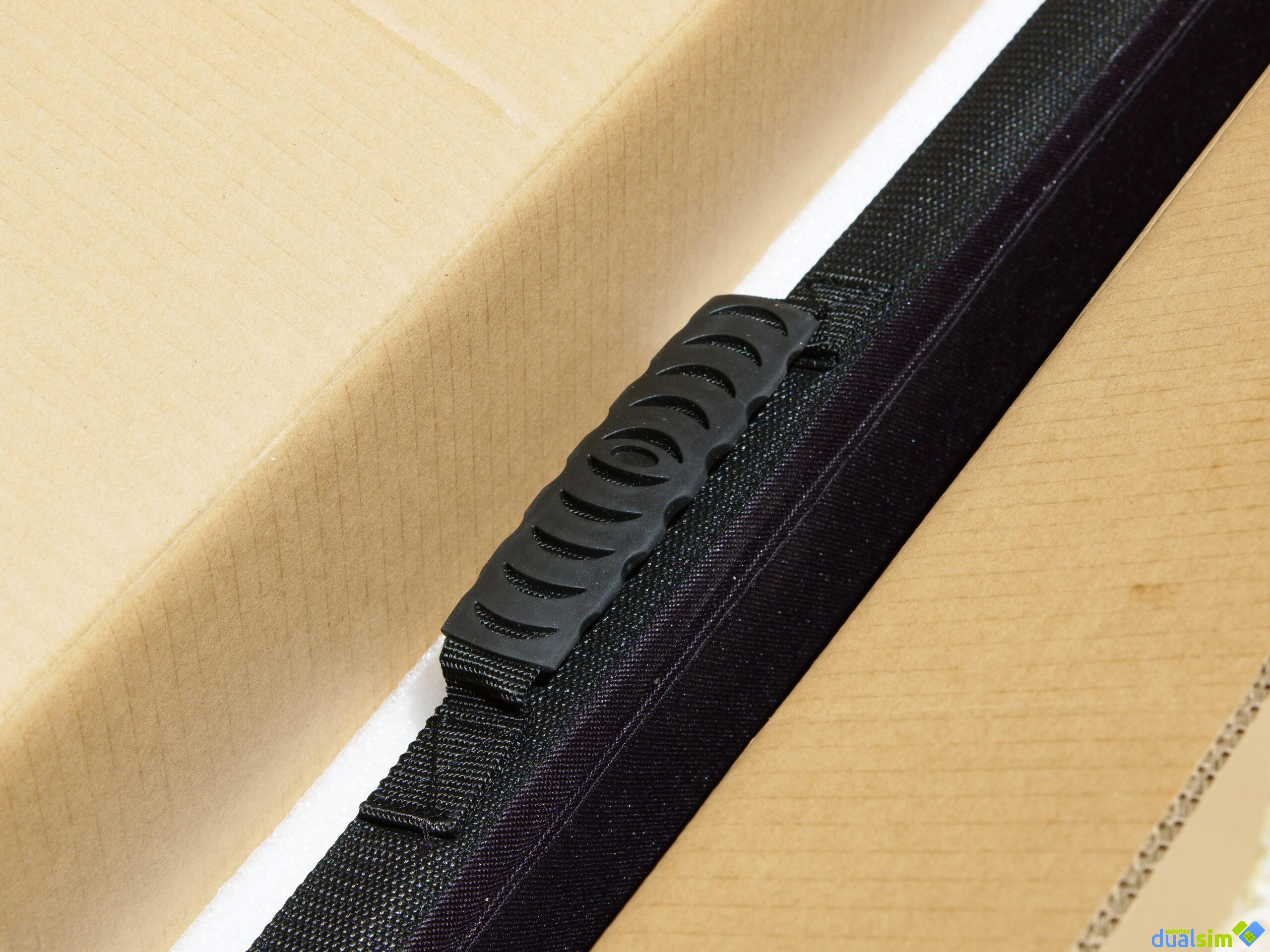

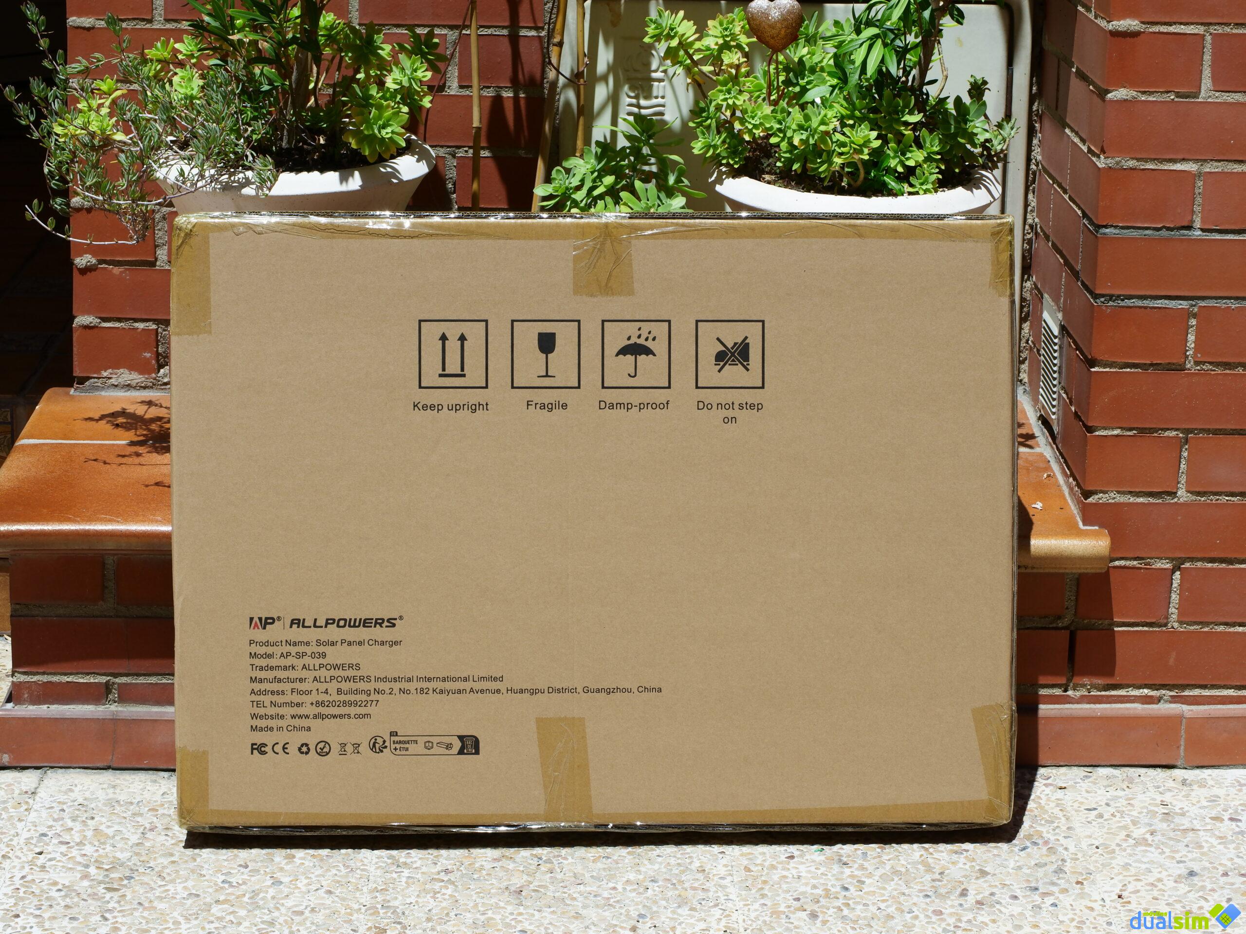

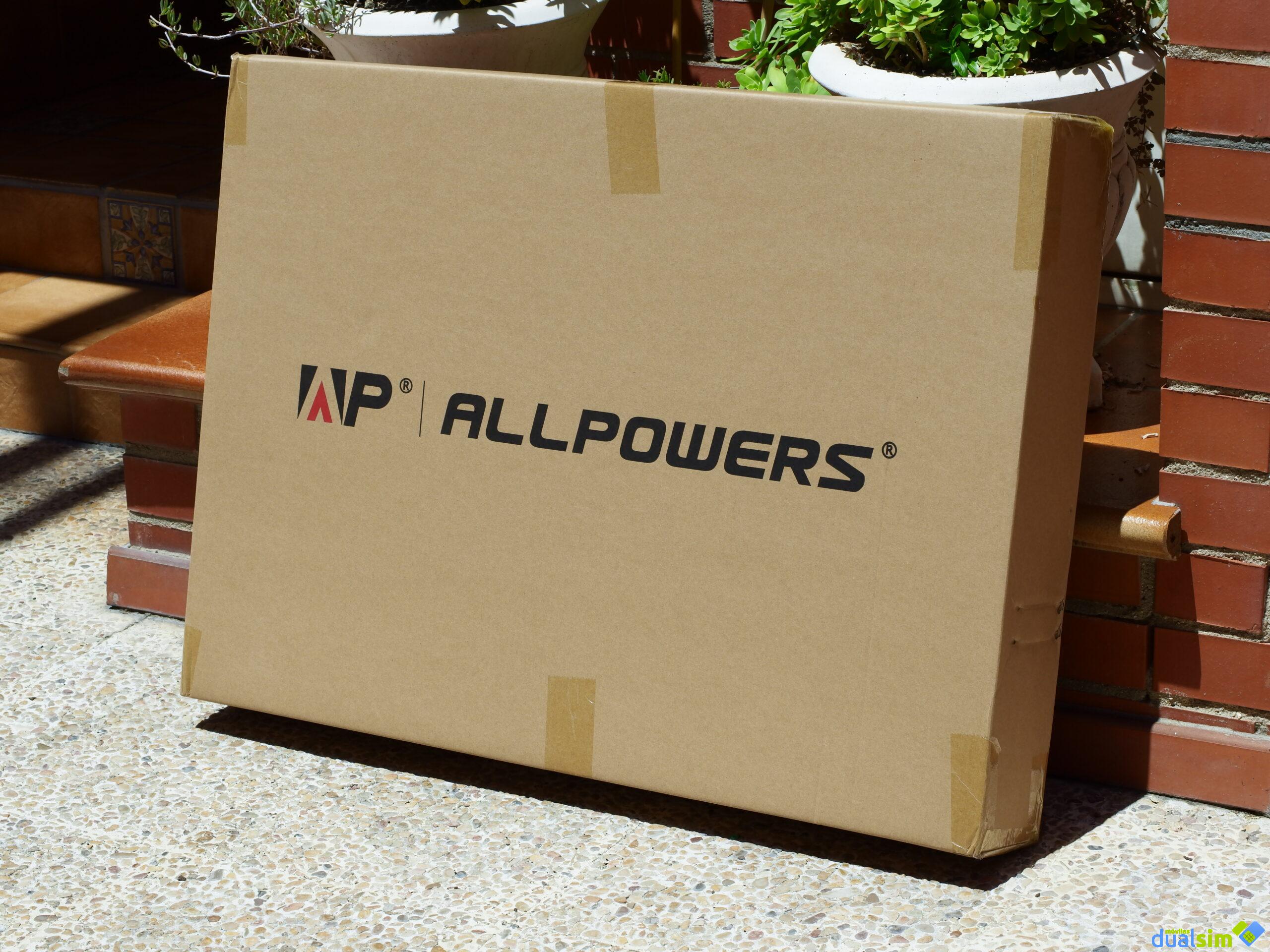

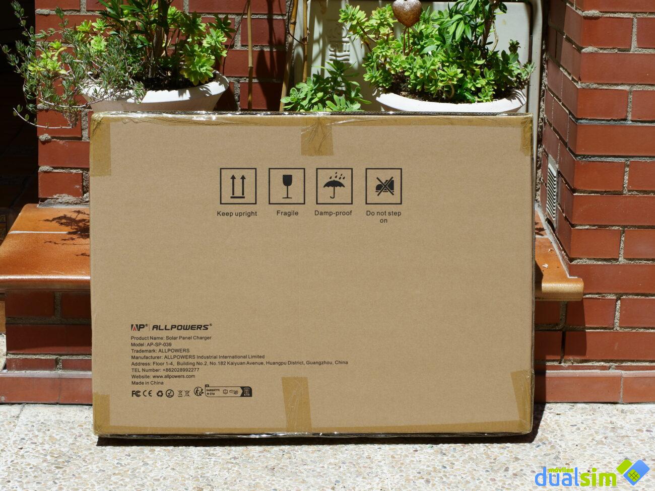

Cuando vi las dimensiones de la caja me asusté un poco, debo reconocerlo. Pero resulta que era una caja dentro de otra, así que una vez retiramos esta primera protección puesta por el transportista, vemos la caja real de la placa solar portátil SP-039 de AllPowers.
La placa solar AllPowers AP-SP-039 (supongo que viene de AllPowers Solar Panel 039) viene bien protegida en una caja de cartón de buen gramaje, bastante gruesa para poder soportar el transporte sin mayores problemas, de todas formas recomiendo siempre revisar bien el embalaje antes de aceptar un envío y apuntar cualquier detalle en la nota de entrega por si el transportista debe de hacerse cargo de algún desperfecto ocasionado por la manipulación durante el transporte.

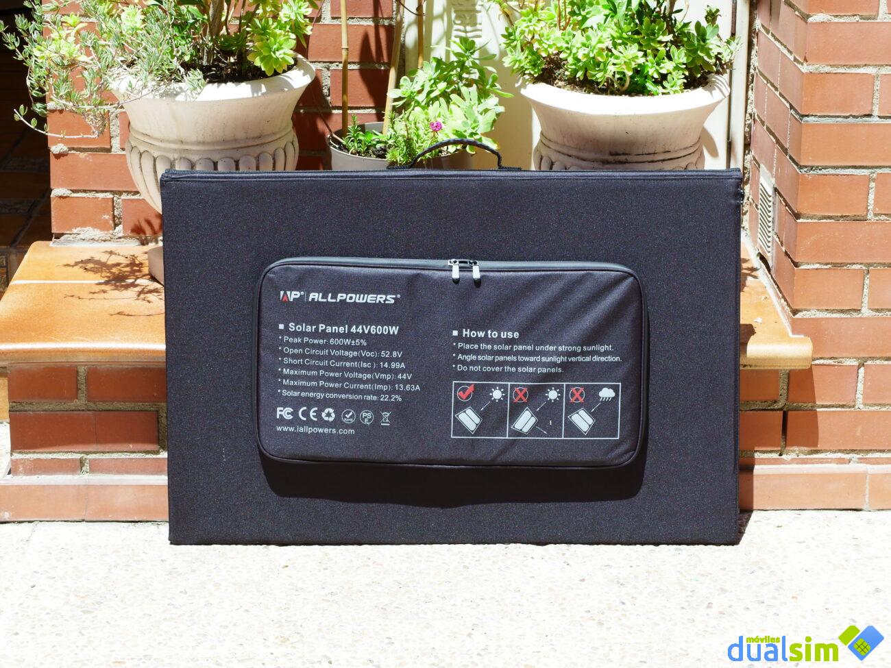

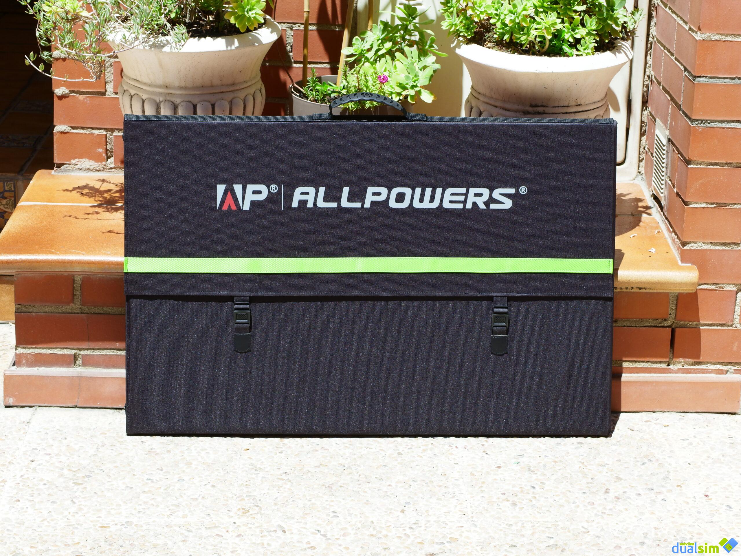

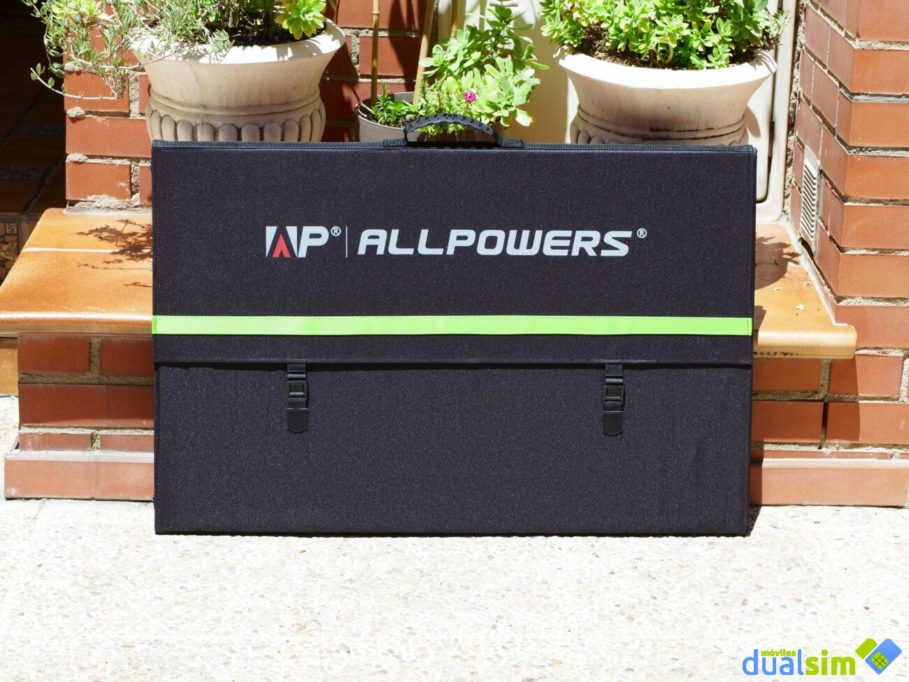

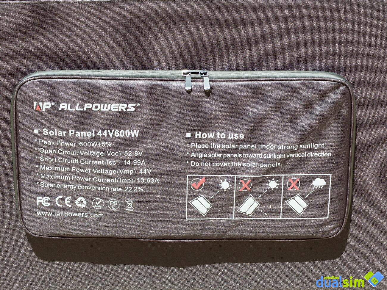

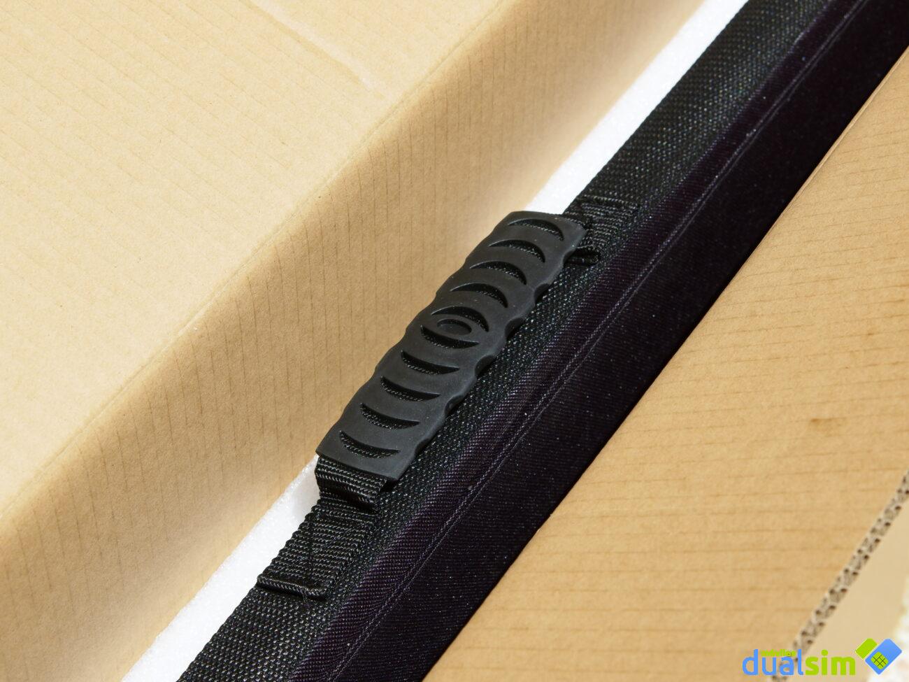

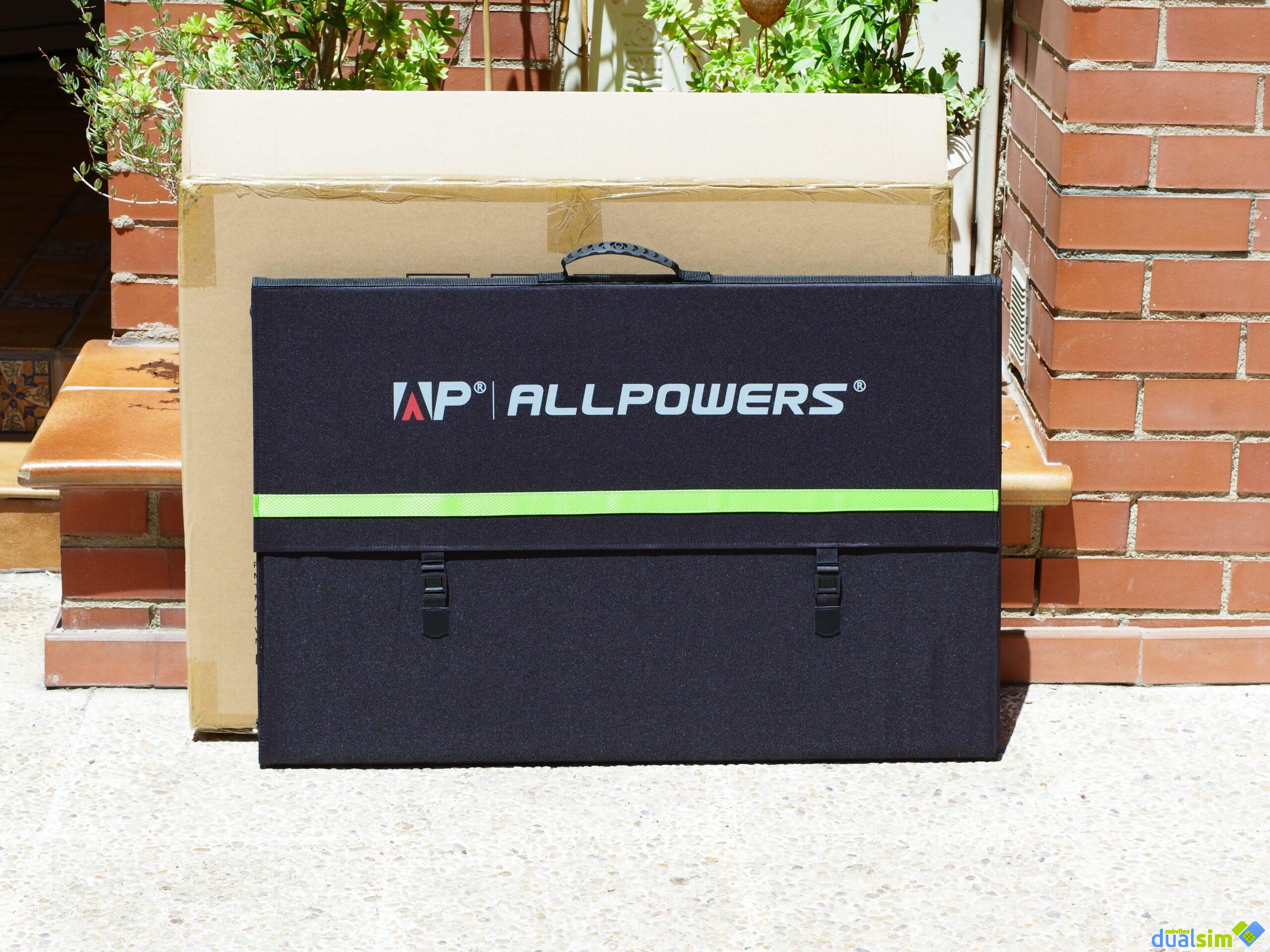

Nada más abrirlo empiezan las sorpresas agradables, el panel solar viene integrado en un compacto maletín de material textil resistente. Esta viene a ser a su vez la parte posterior del panel y es muy delgado una vez cerrado, cómo se aprecia en la foto central de arriba – unos 2.5CM mientras está plegado.

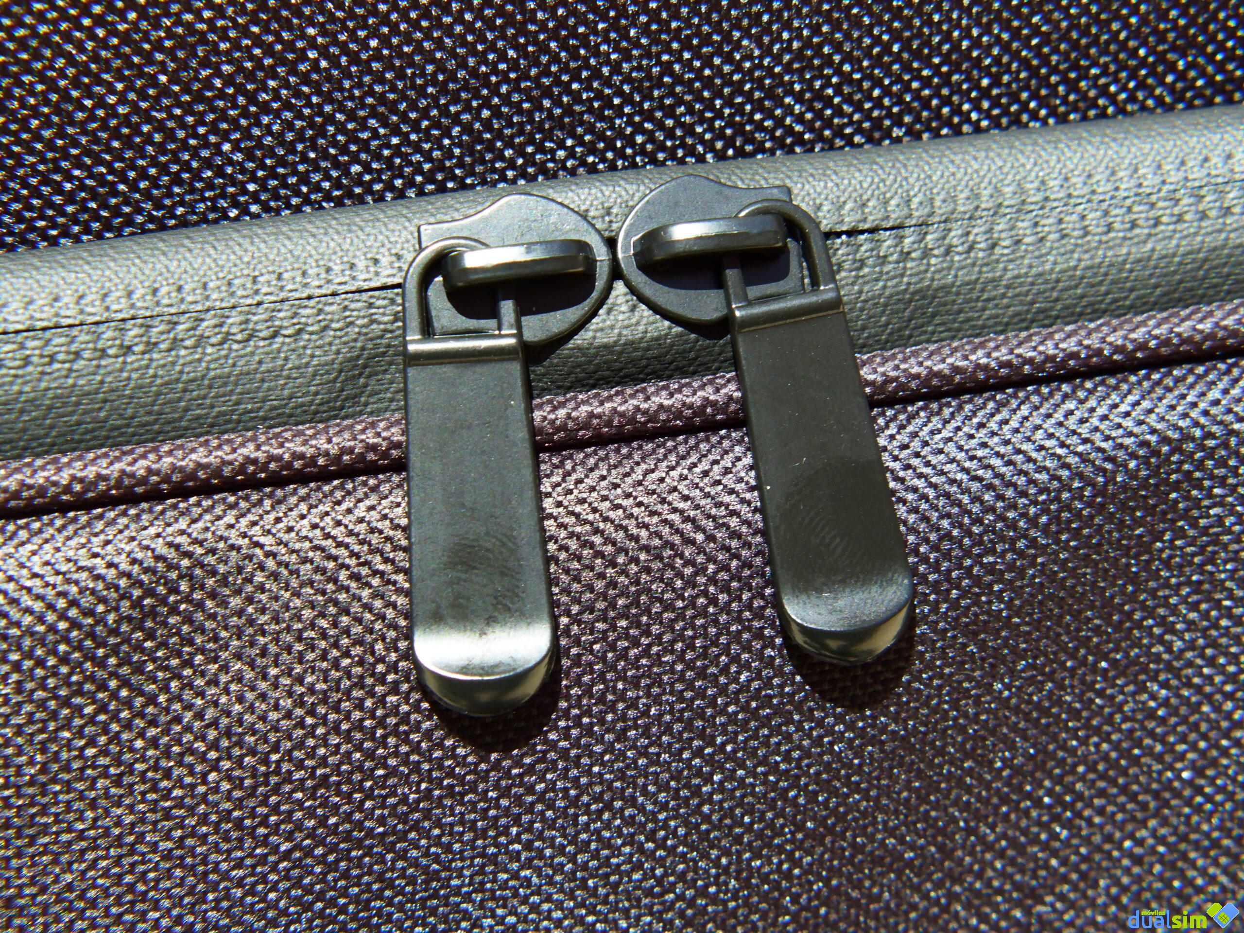

Además podemos apreciar unos buenos cierres planos para mantener el maletín cerrado mientras lo transportamos. Este sistema ya lo conocíamos de cuando analizamos otros paneles de otras marcas y es bastante acertado porque al no sobresalir prácticamente nada de la maleta, te ahorras golpes y disgustos mientras lo manipulas, aparte de que queda prácticamente plano por ese lado.

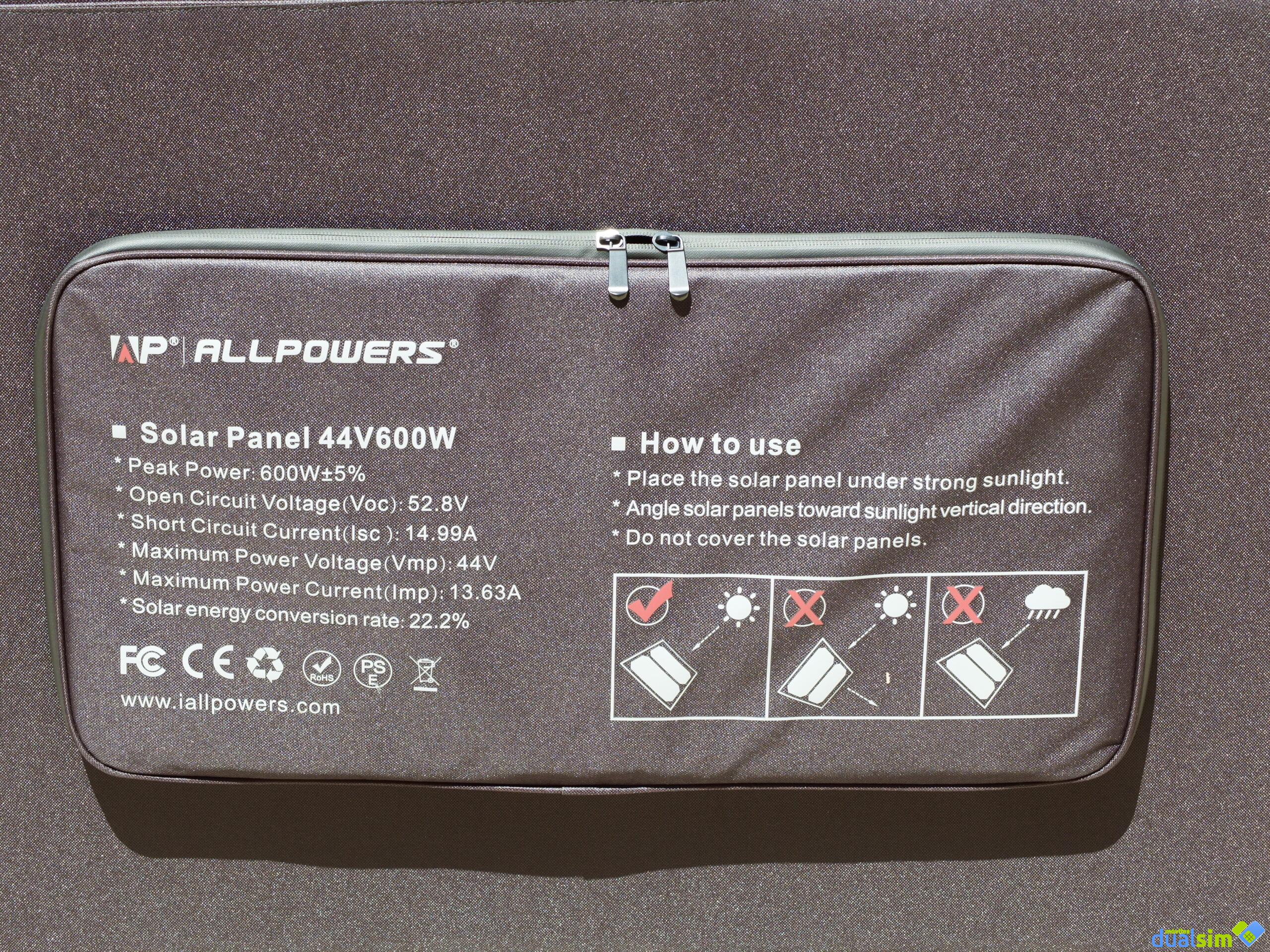

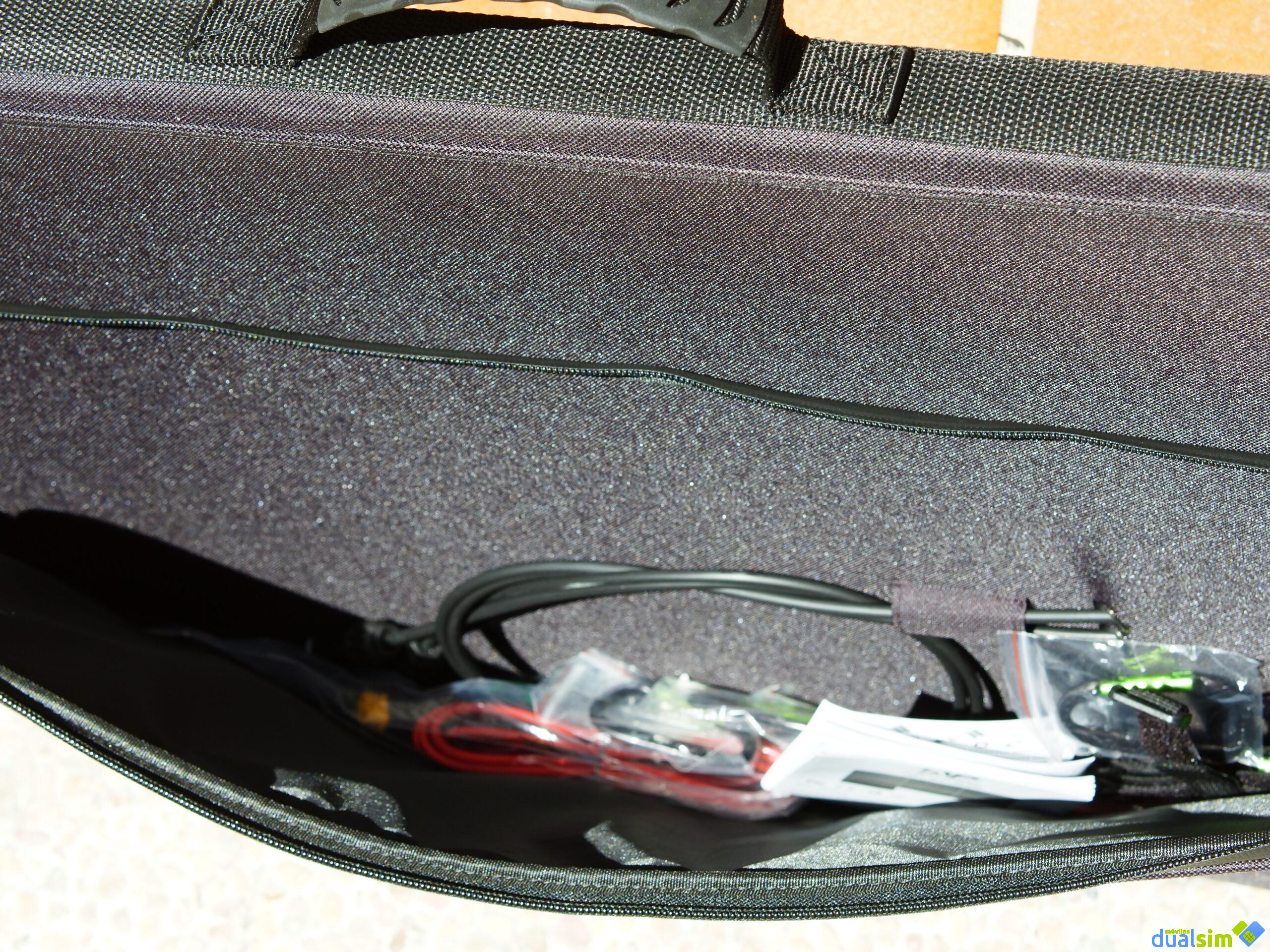

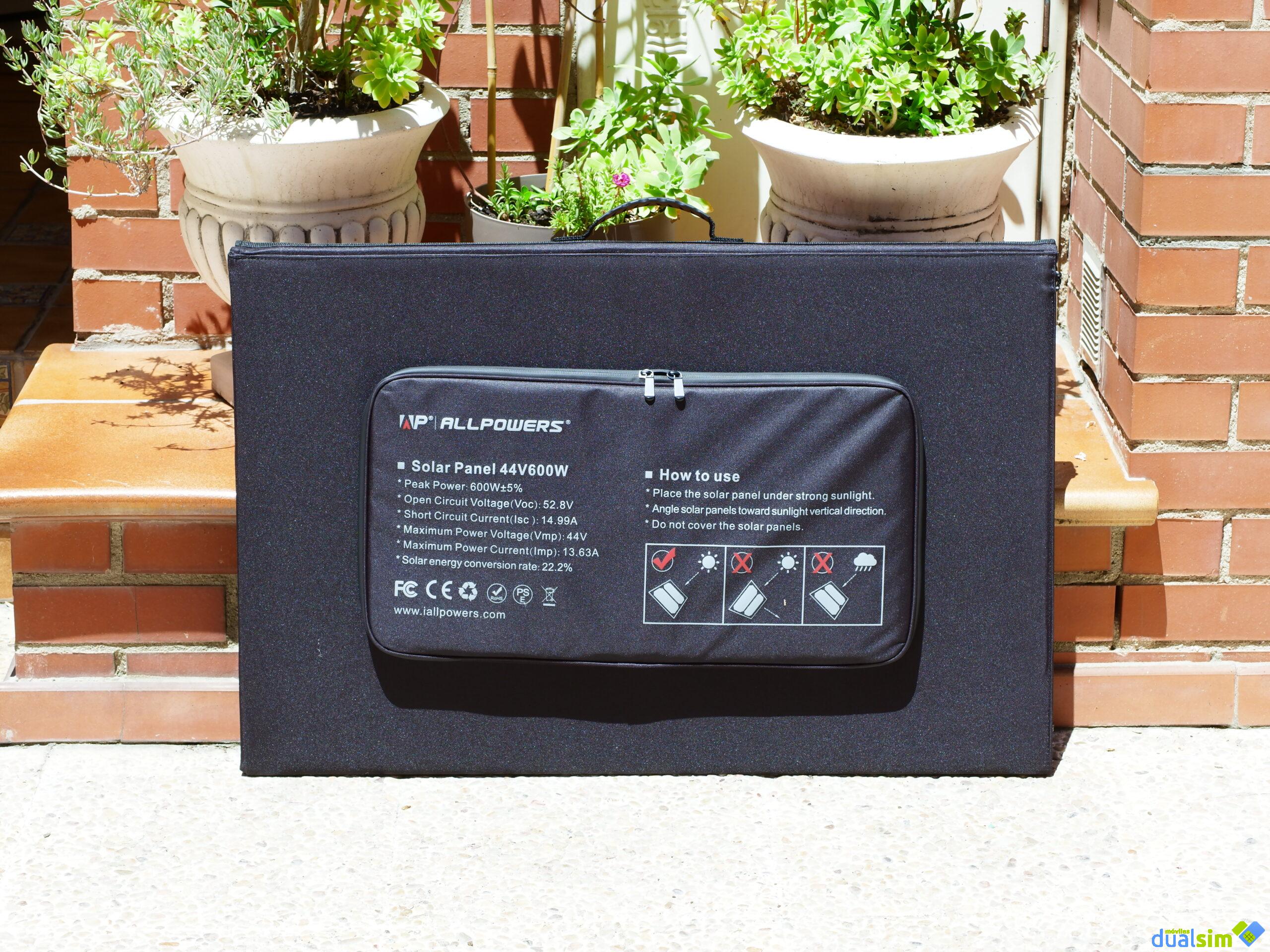

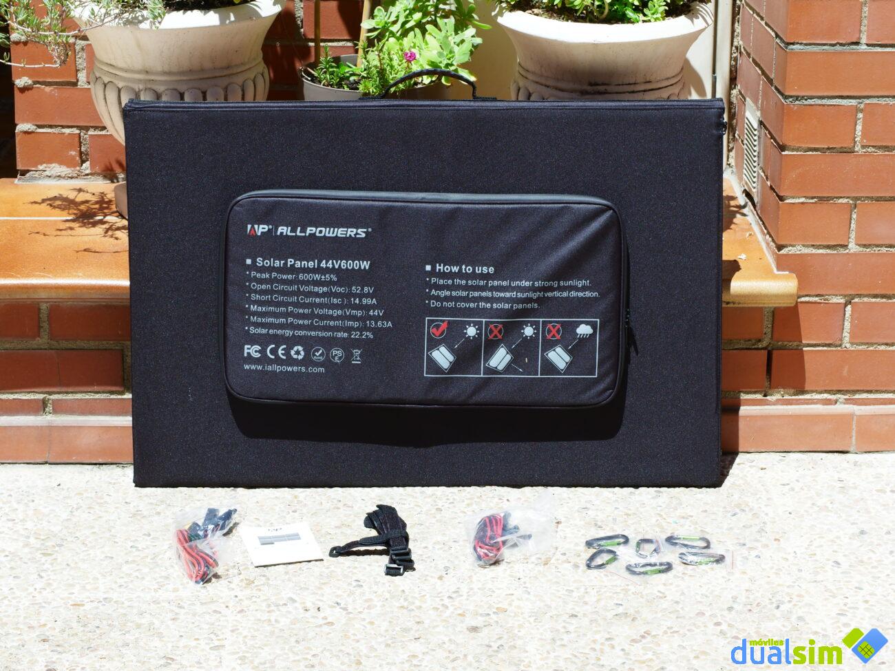

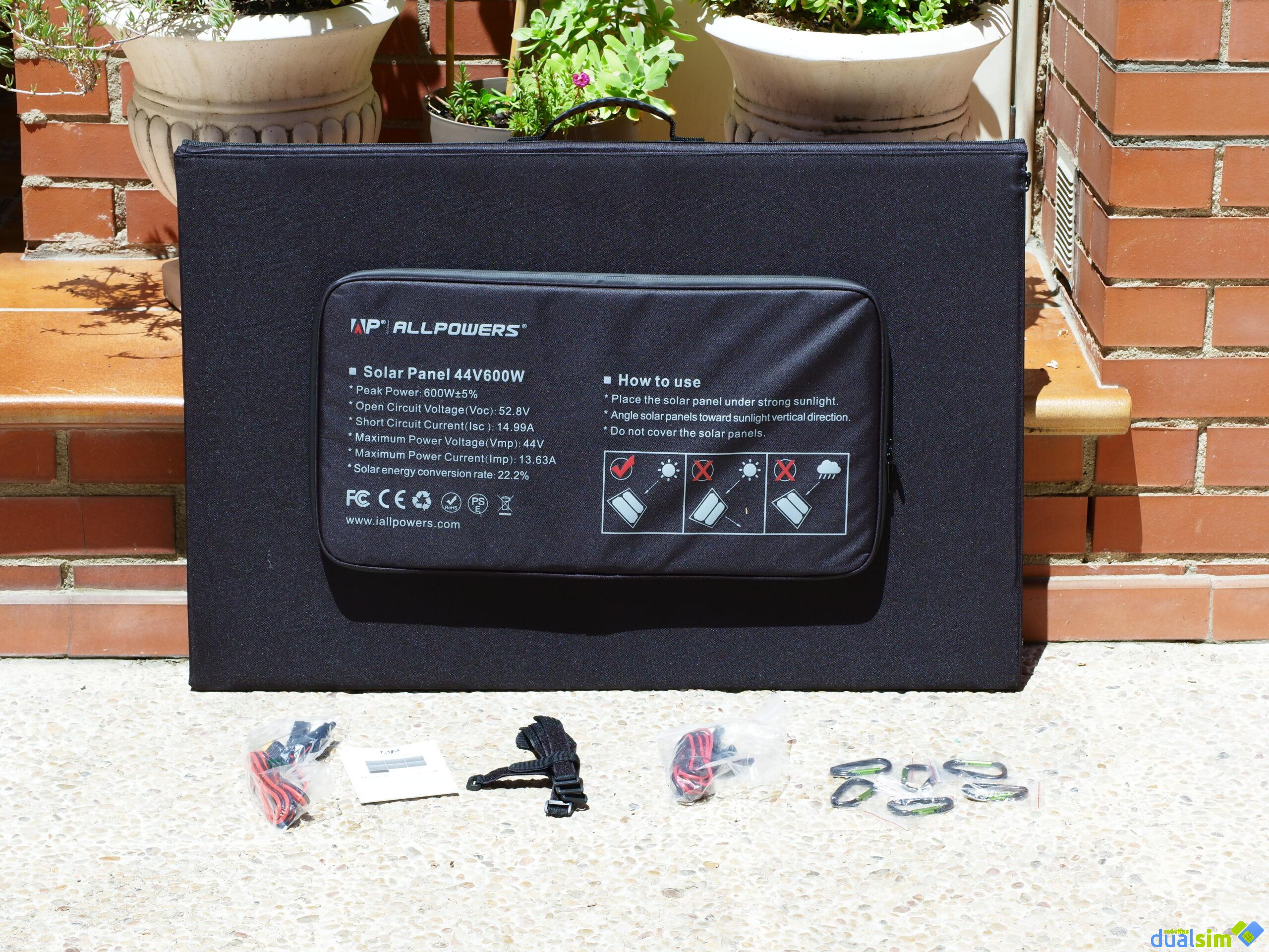

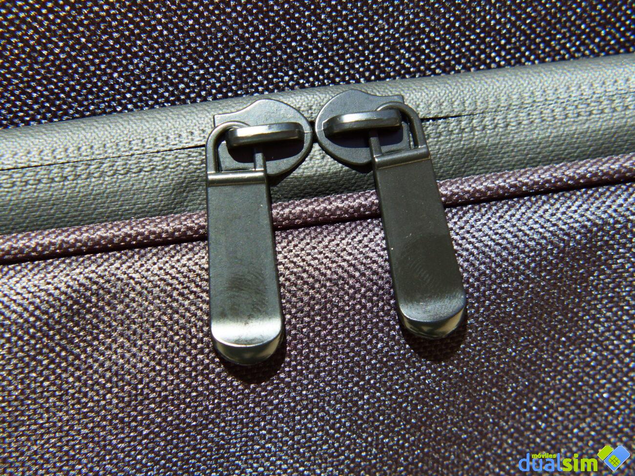

El panel solar presenta un bolsillo integrado en su parte posterior, muy útil ya que mantiene ordenados y bien protegidos los accesorios y cables necesarios para utilizar el panel solar – de estos hablaremos un poco más abajo. Llama la atención que vienen grabadas tanto las especificaciones cómo las indicaciones de uso del panel solar.
El bolsillo viene protegido por una cremallera hermética de buen acabado que además asegura que no entre agua ni polvo, ideal para alargar la vida útil de los accesorios que estarán a buen recaudo dentro de este bolsillo.
Una vez extraemos el contenido del bolsillo, vamos a verlo a detalle
Contenido de la caja
  • 1 Panel solar de 600W plegable y portable de AP-SP-039

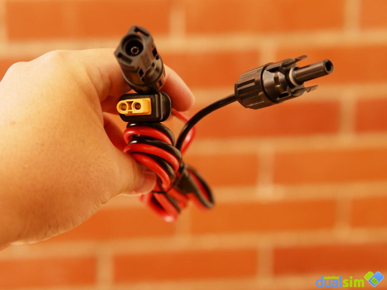

  • 1 Cable MC-4 a XT-70 M

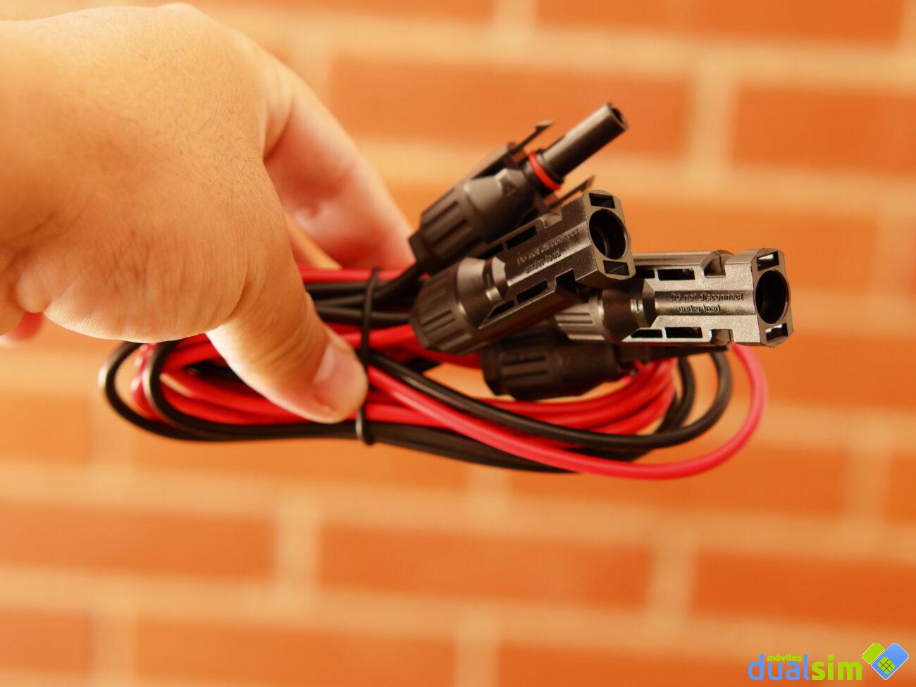

  • 1 Cable extensión MC-4

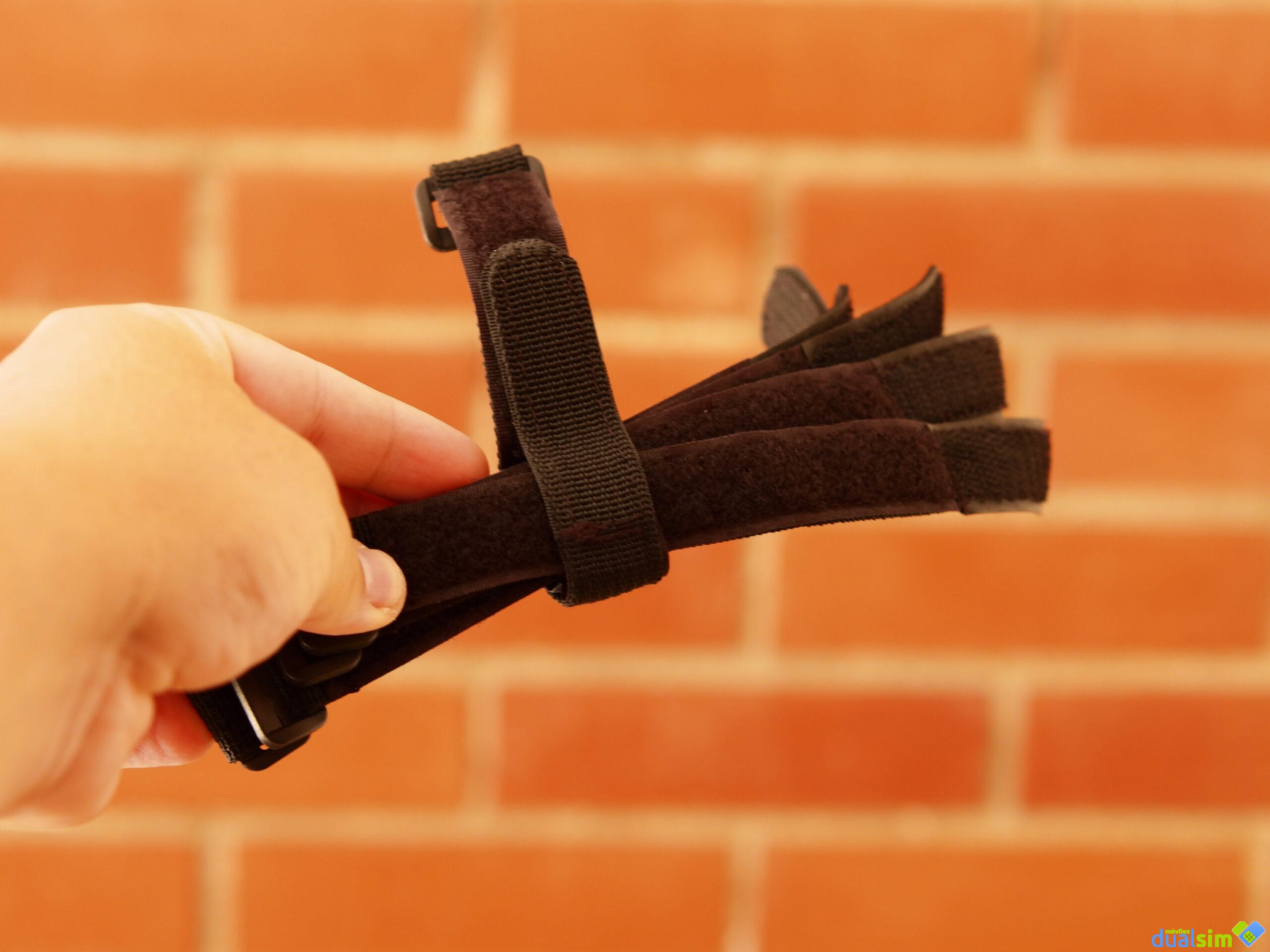

  • 6 Cintas de velcro para colgar o fijar el panel.

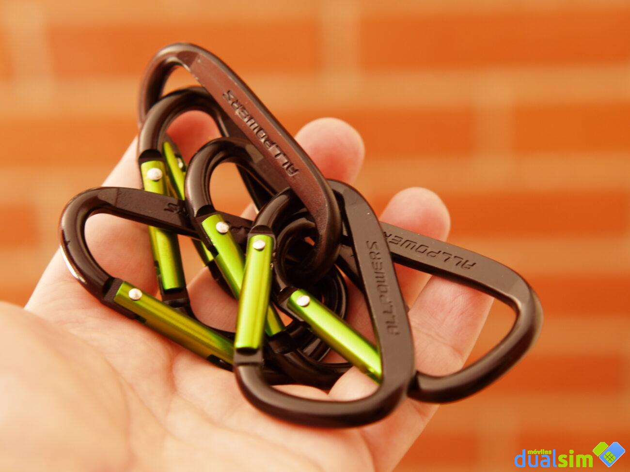

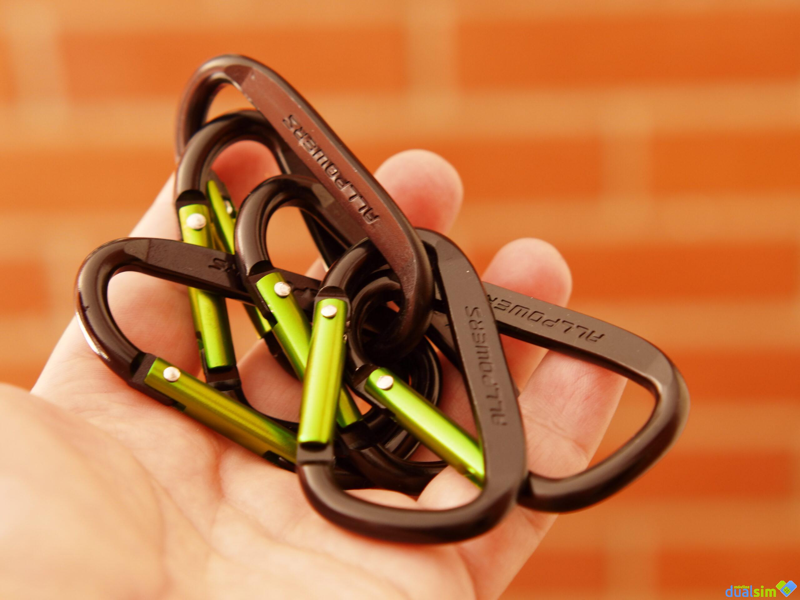

  • 6 Ganchos de aluminio para fijar o colgar el panel.

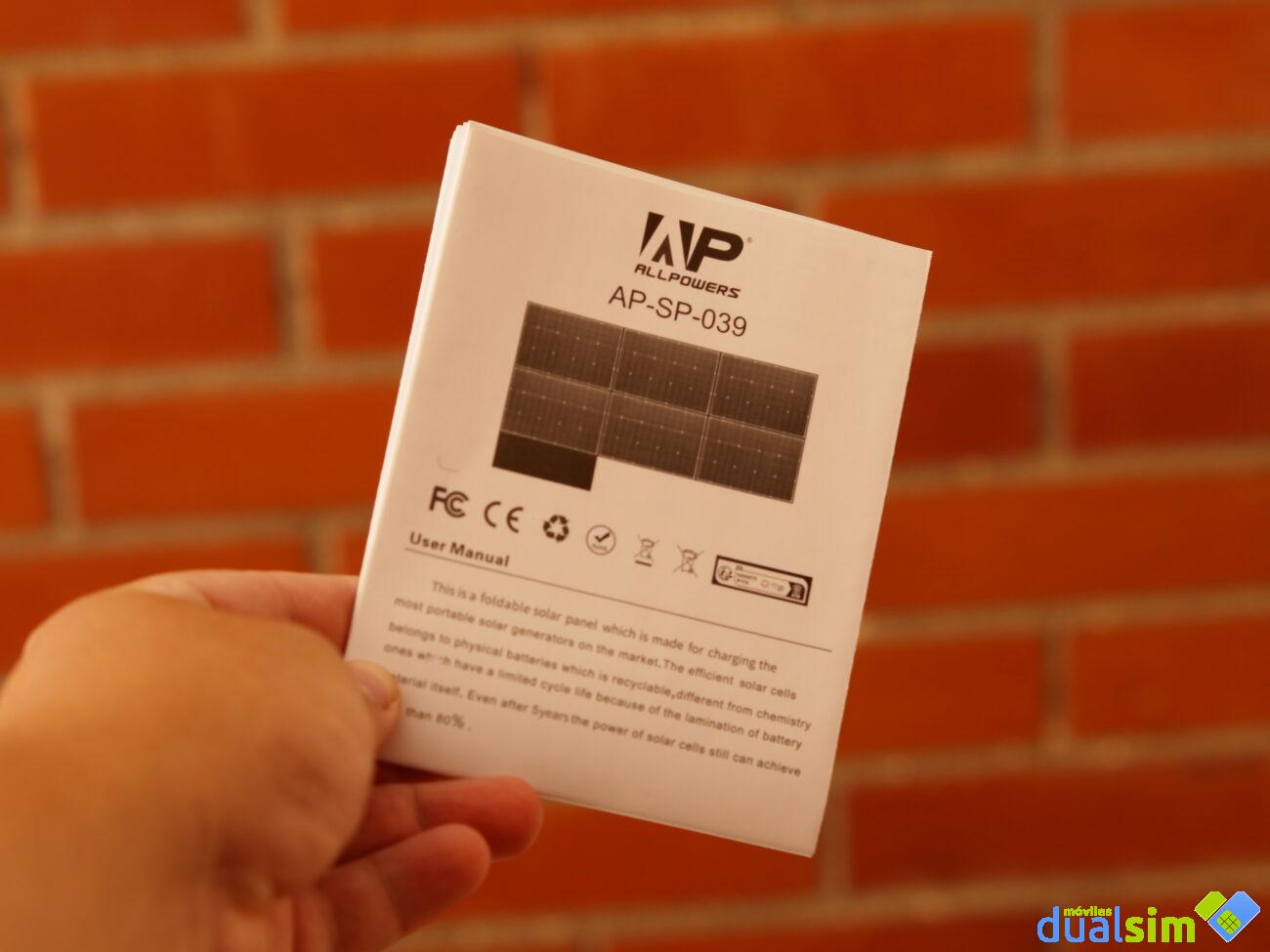

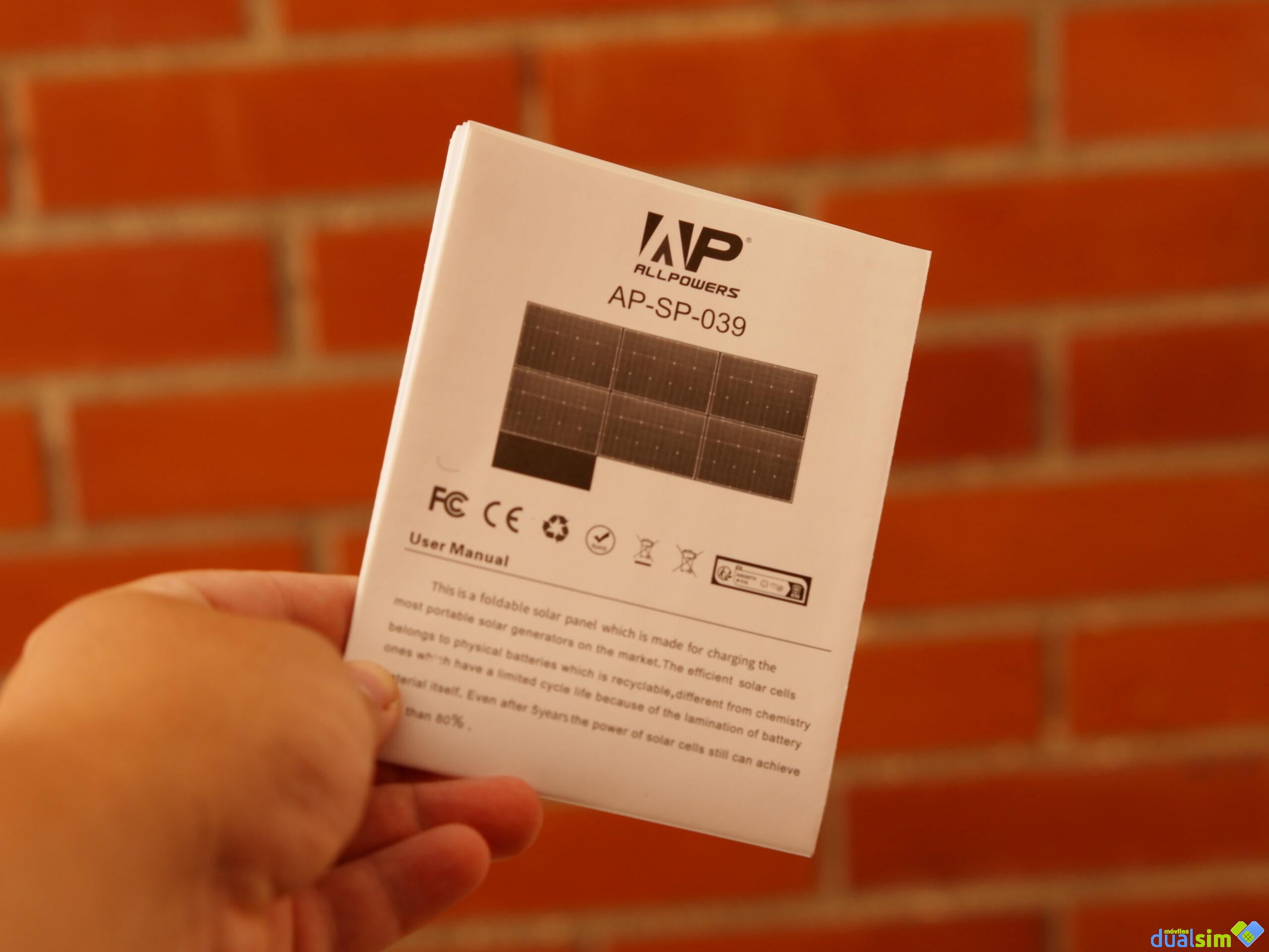

  • 1 Manual de usuario

Especificaciones SP-039 de AllPowers
Potencia600W
Tipo de célula solarSilicio monocristalino
Tasa de conversación energía solar23%
Voltaje de circuito abierto (Voc)52,8 V
Corriente de cortocircuito (lsc)14.99A
Tensión de alimentación máxima (Vmp)44v
Corriente máxima de potencia (lmp)13.63A
Temperatura de trabajo-10 ℃ ~ 60 ℃
Tamaño desplegado212,5*181,3*1cm
Tamaño plegado90,6*60,5 cm
Peso12.5 KG

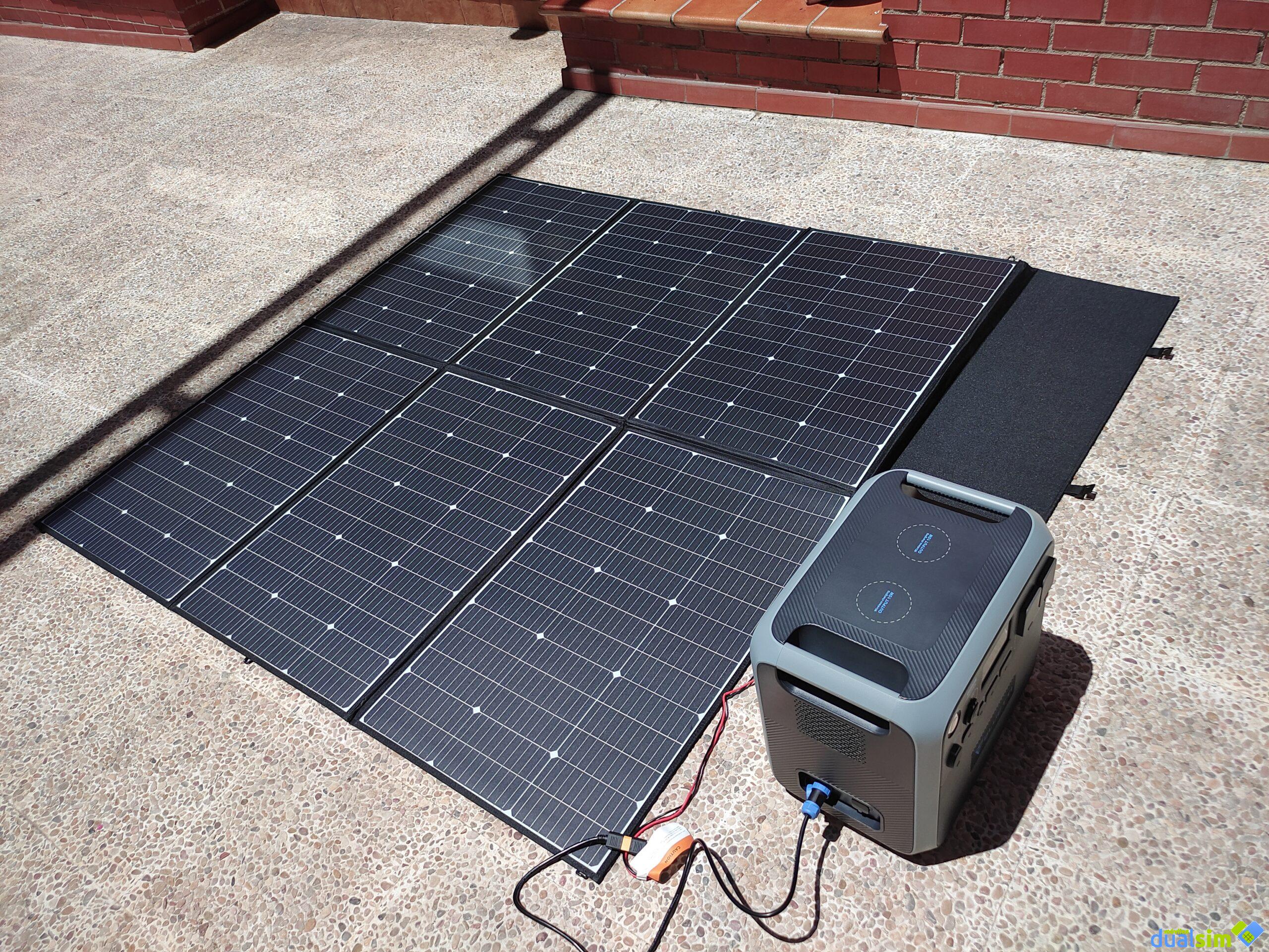

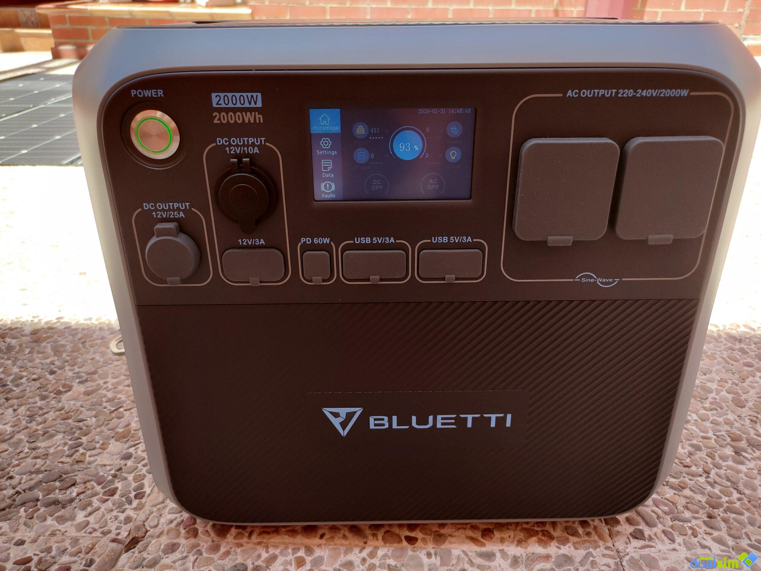

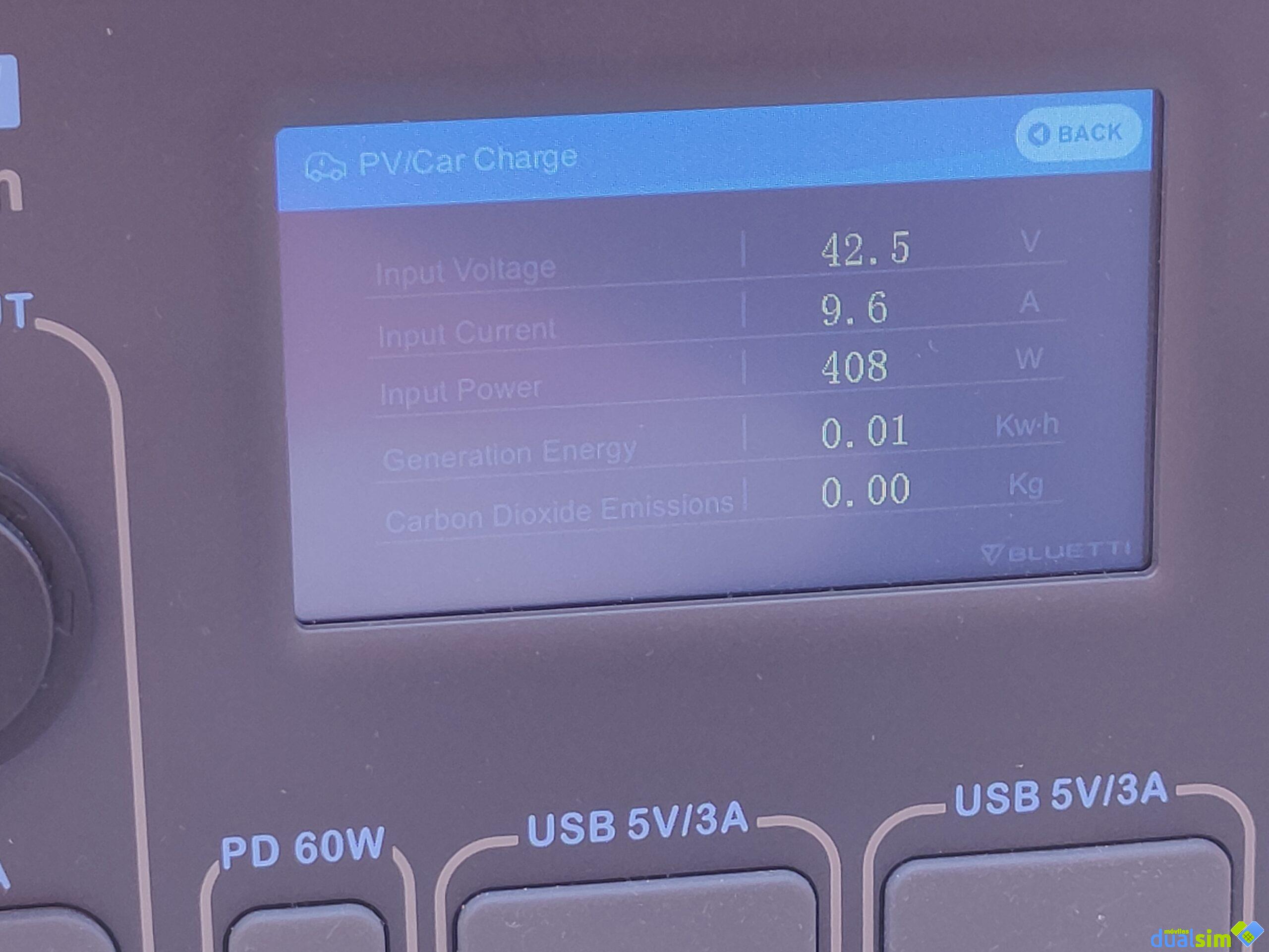

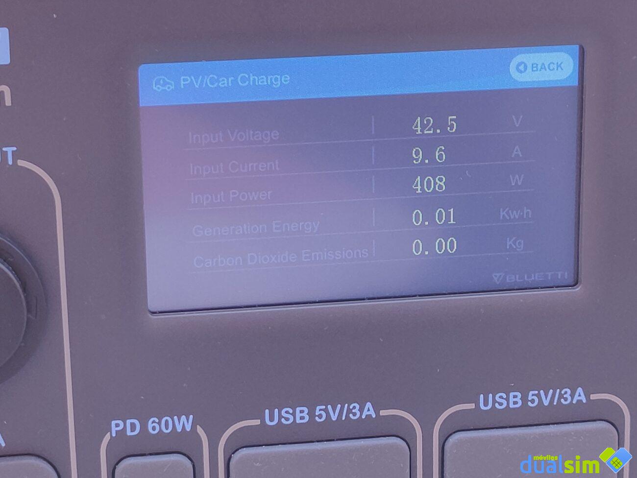

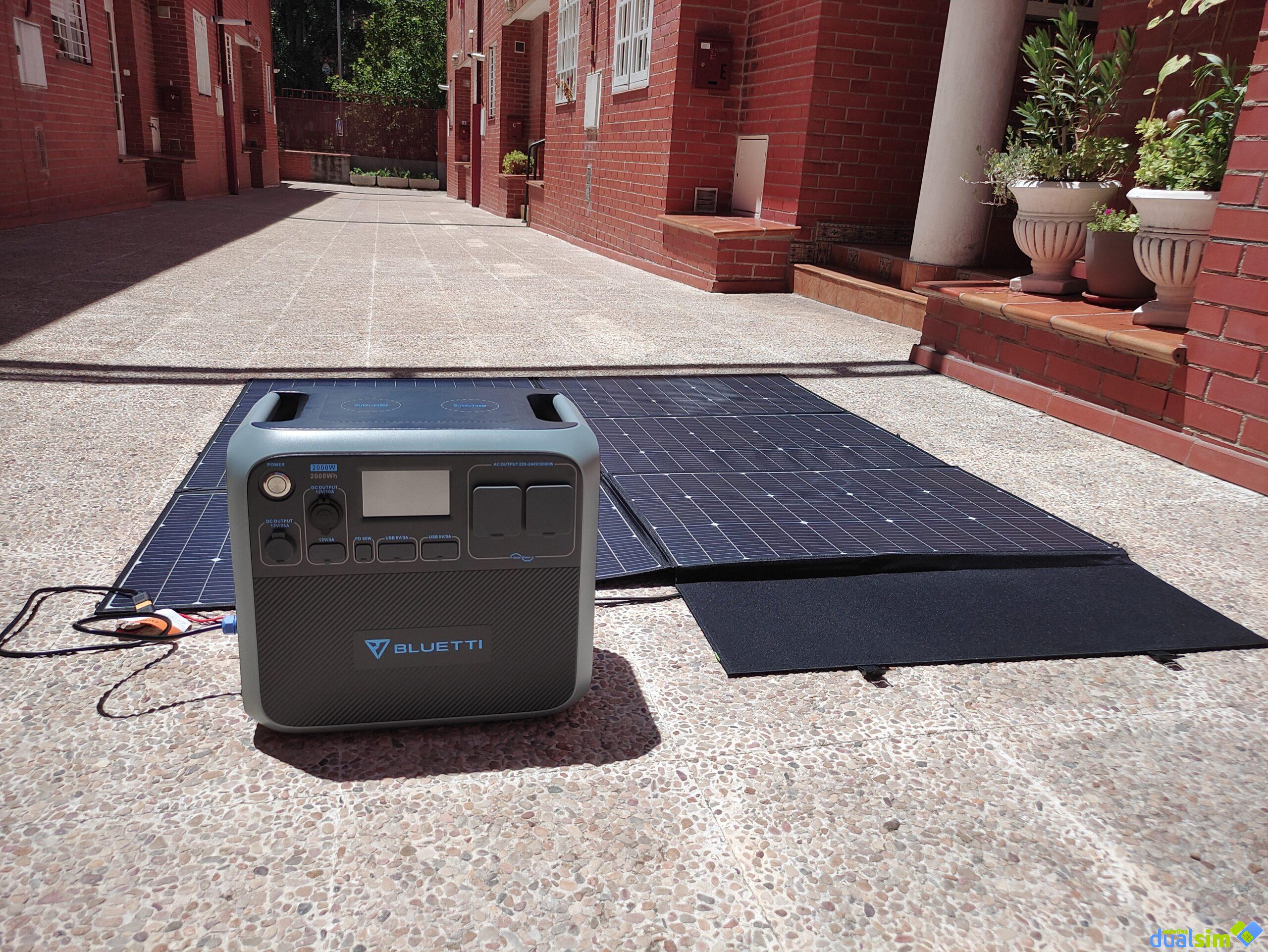

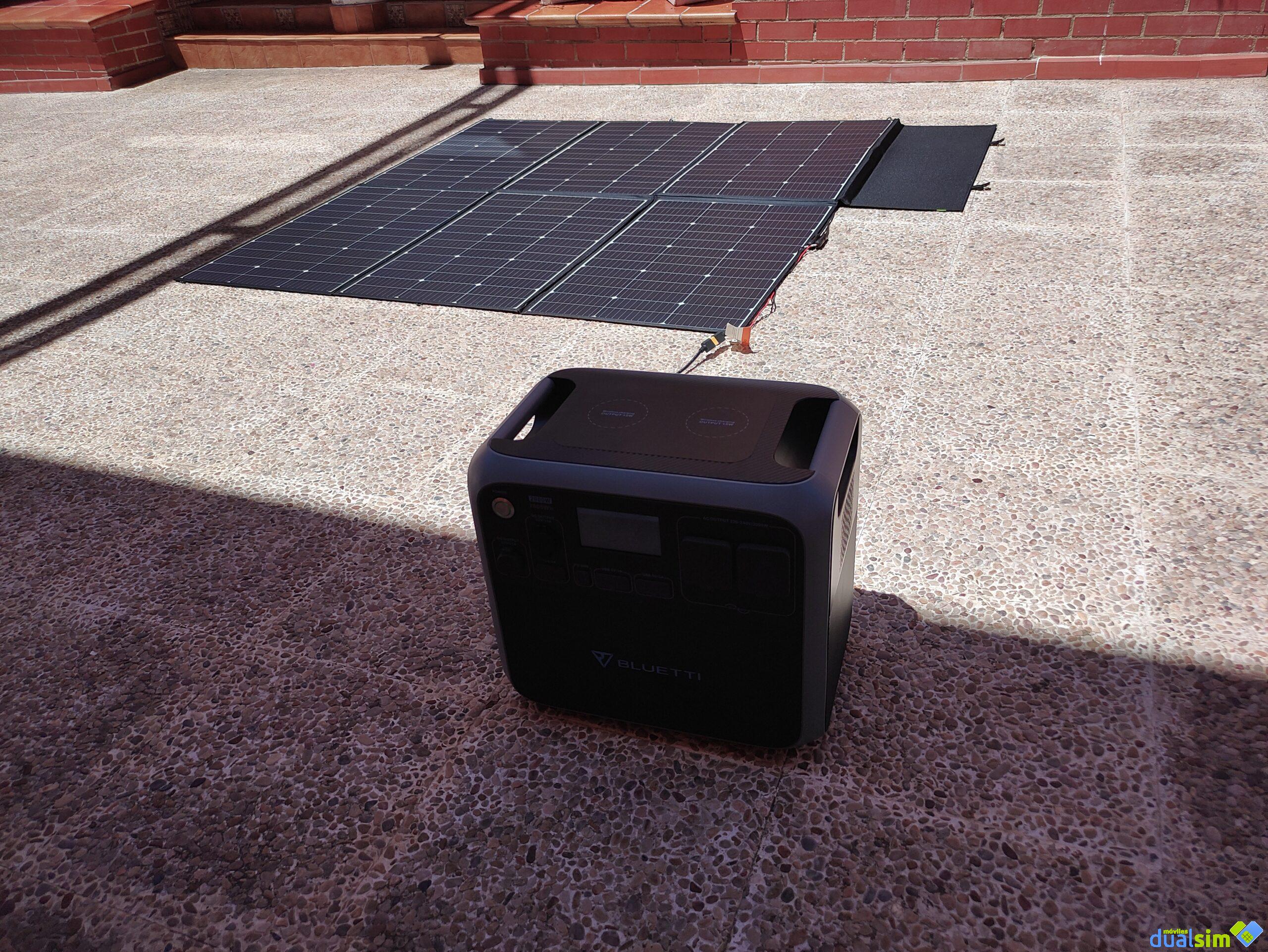

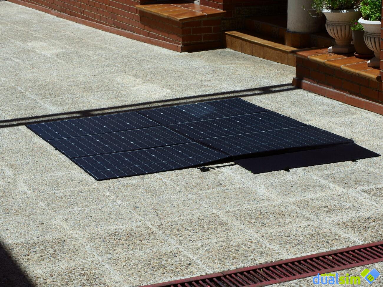

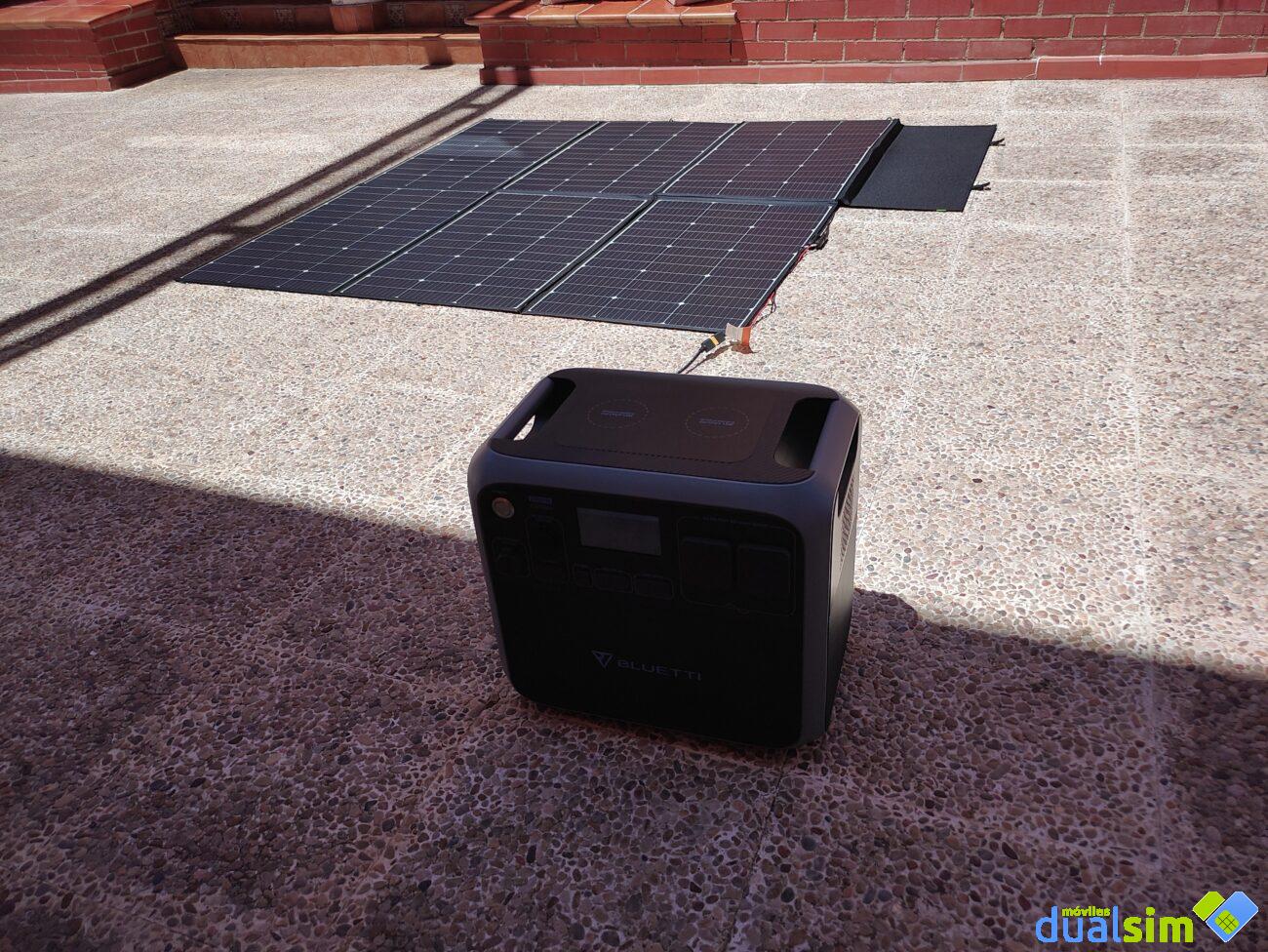

Un panel muy bonito y grande, pero ¿Cómo se comporta? vamos a ponerlo a prueba. Pero para probar un panel de este tamaño y voltaje necesitamos un generador solar igualmente potente, por ello recurrimos a nuestro AC200P de Bluetti que acepta perfectamente estos voltajes y potencia.

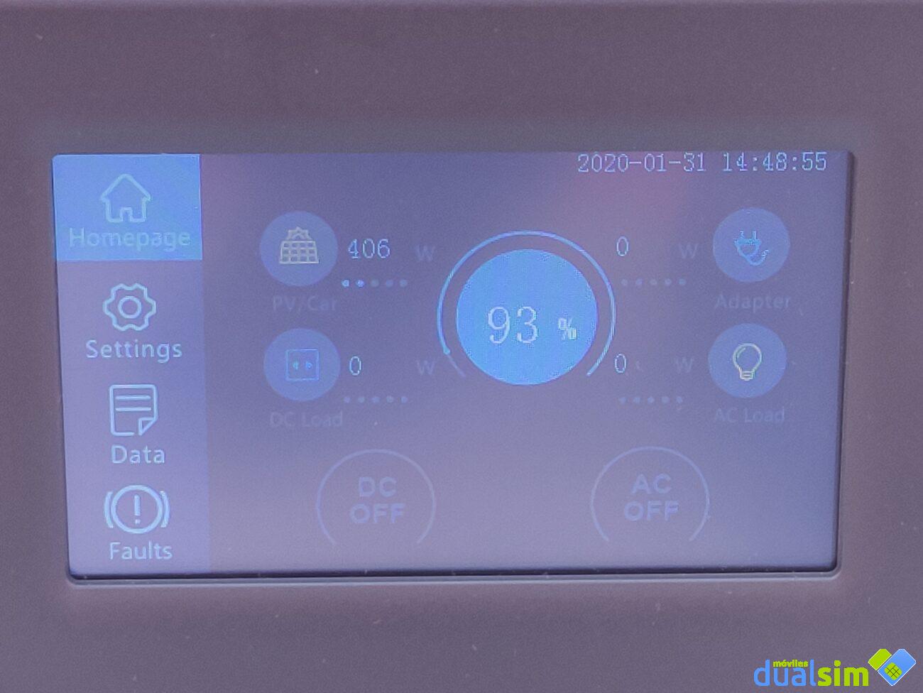

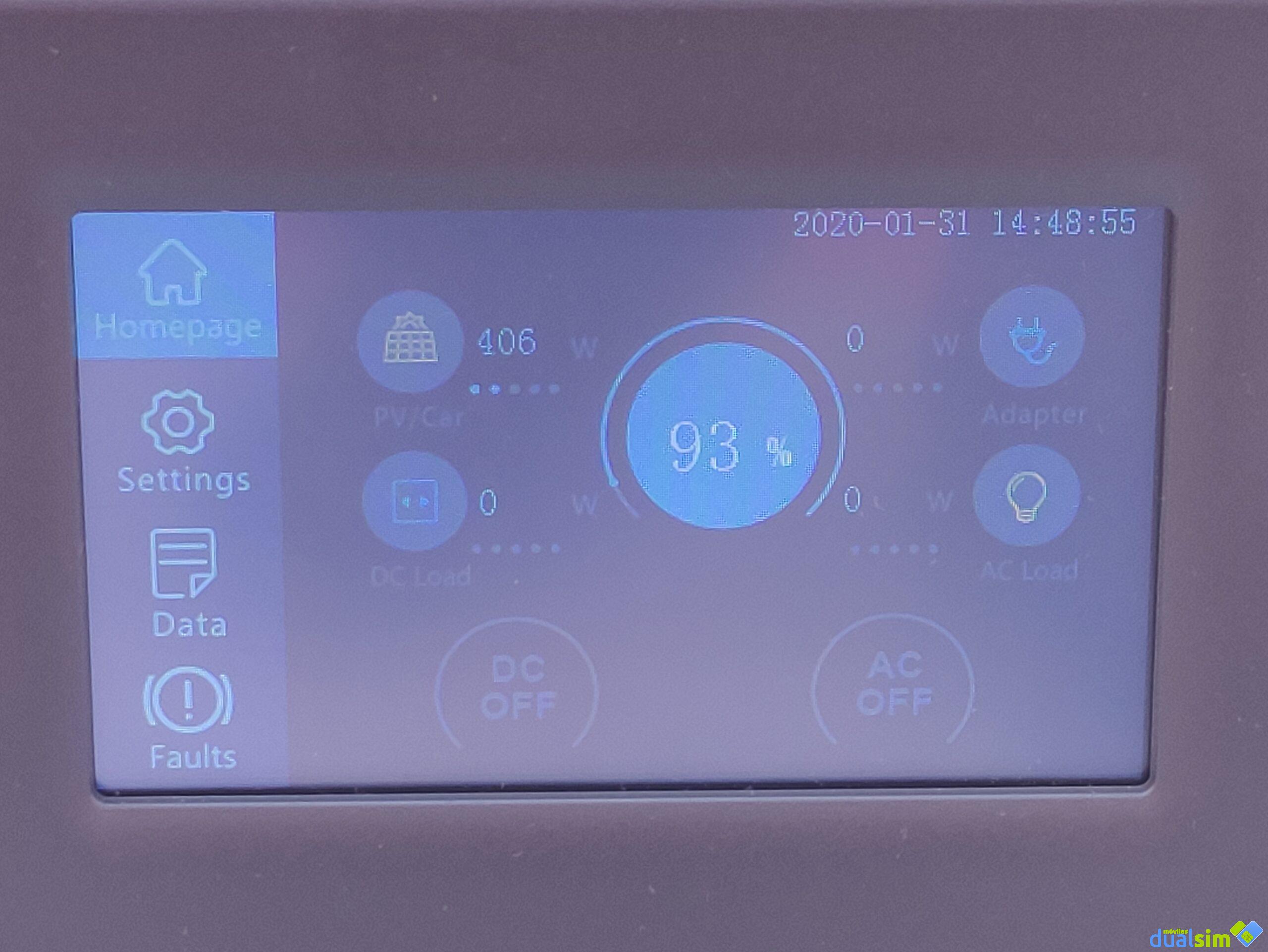

La conexión es sencilla pues la AC200P cuenta con cables MC-4 y nada más conectarla a la estación, esta empieza a cargar obteniendo de inmediato unos 43V y 10 A/H ppor lo que siempre se mantuvo sobre los 400W de potencia y las condiciones no eran las ideales, cómo se puede ver en la foto, el panel está en el suelo sin ángulo de inclinación y con la alta temperatura de este.
Con este panel se reduce el tiempo de carga de nuestro generador solar AC200P a unas 4 horas para llevarlo de 0 a 100 en condiciones normales, y son 2000W que es bastante.
También podemos ver el tamaño del panel comparado con la estación a modo de referencia.
