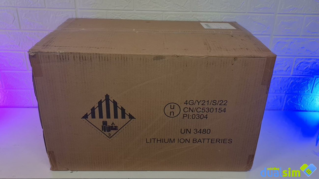

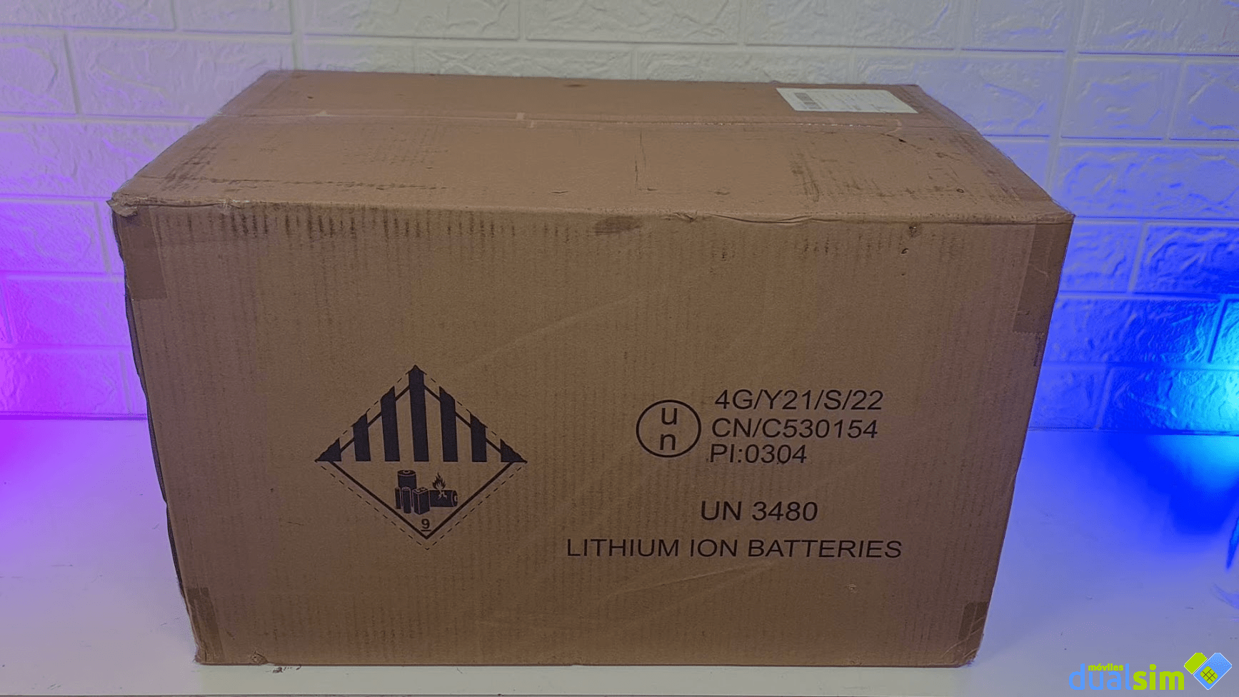

Cómo siempre, Allpowers pone mucho cuidado en el transporte y nos encontramos nuevamente con una caja dentro de otra caja, la idea es que el producto final llegue intacto a su destino, y en las imágenes de arriba vemos que lo consiguen.
☀️⚡ Si te interesa la energía solar, únete a nuestros canales de telegram dedicados
De no ser porque SEUR es la peor empresa de transporte de España, esto ni haría falta, pero dicho lo anterior, vemos como la caja «superior» ha llegado con varios golpes, y en el almacén de SEUR la tenían de cabeza (si, caso omiso a las indicaciones de las pegatinas). Por suerte esto no ha afectado a la funcionalidad del generador solar.

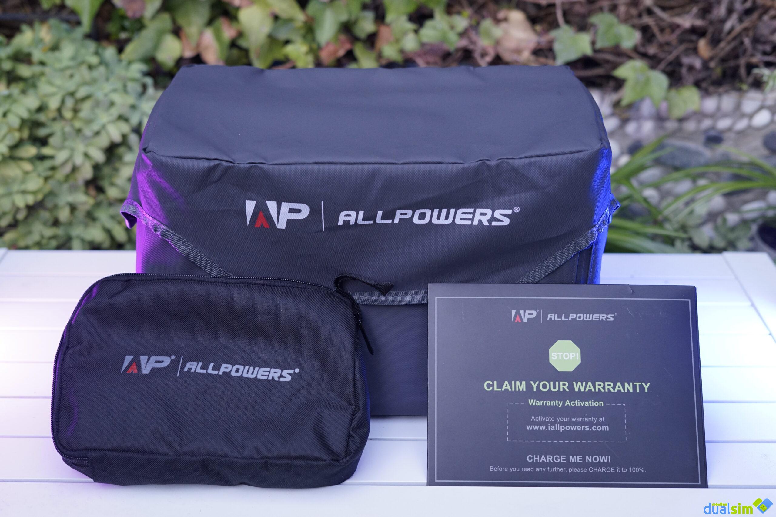

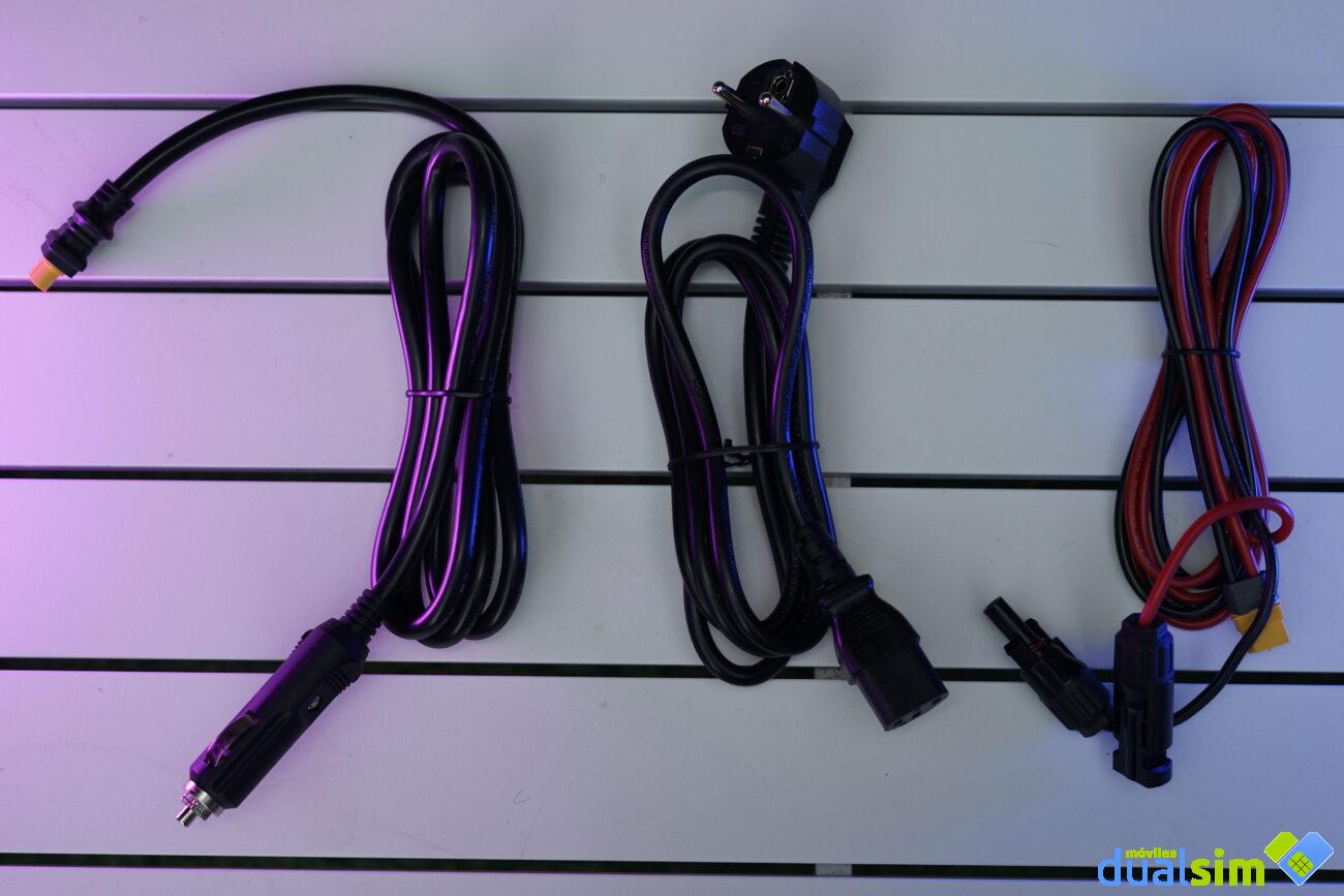

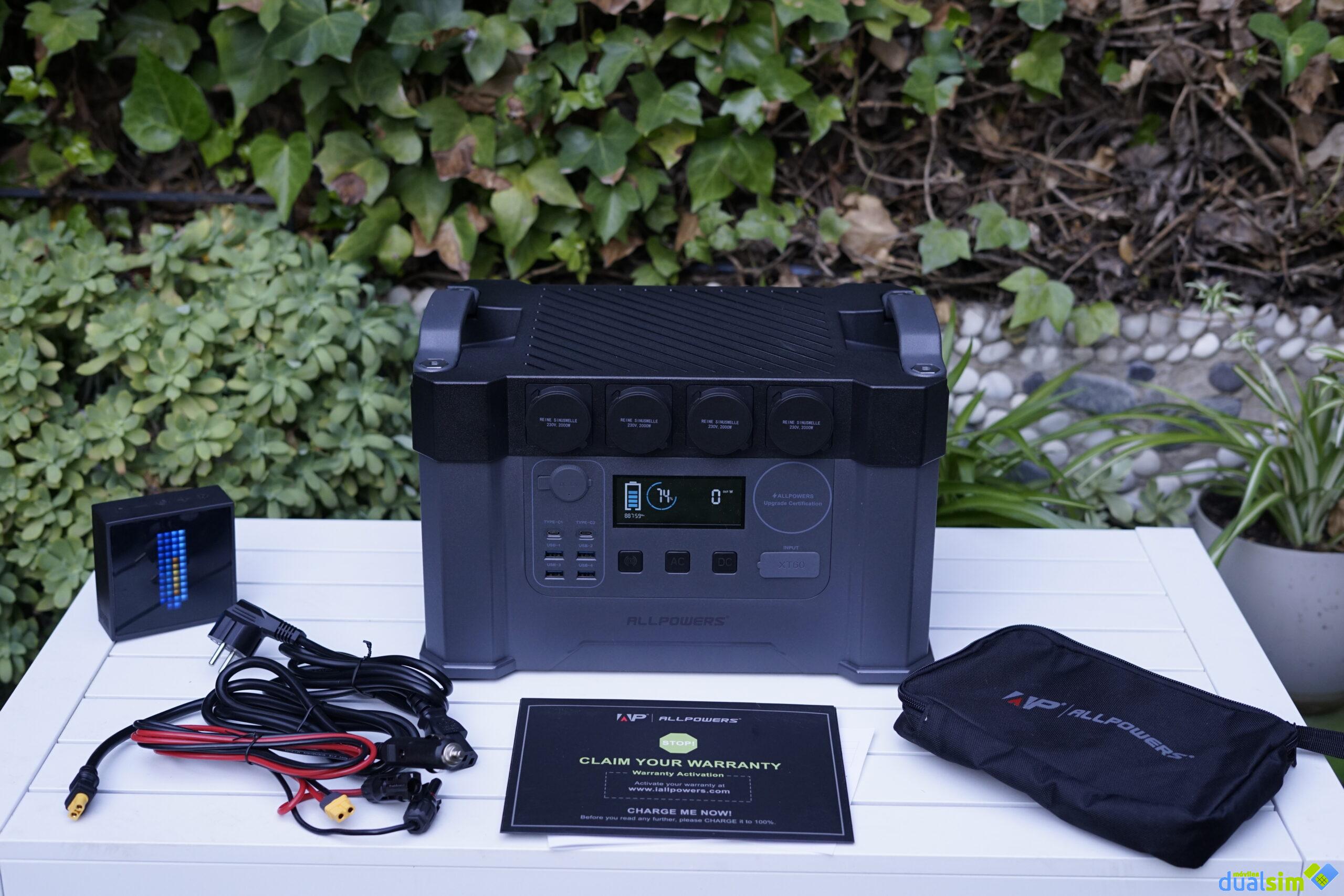

Contenido de la caja: ¿Qué viene junto con la Allpowers S2000?
La estación de energía Allpowers S2000 viene con todo lo necesario para que le saques el máximo partido desde el día uno, veamos el contenido
  • 1 Generador solar Allpowers S2000
  • 1 Cable Schuko convencional
  • 1 Cable MC4 solar a XT60
  • 1 Cable para mechero de coche a XT60
  • 1 Bolso para los cables
  • 1 Estuche protector para la estación de energía
  • 1 Sobre contentivo de la garantía y el manual

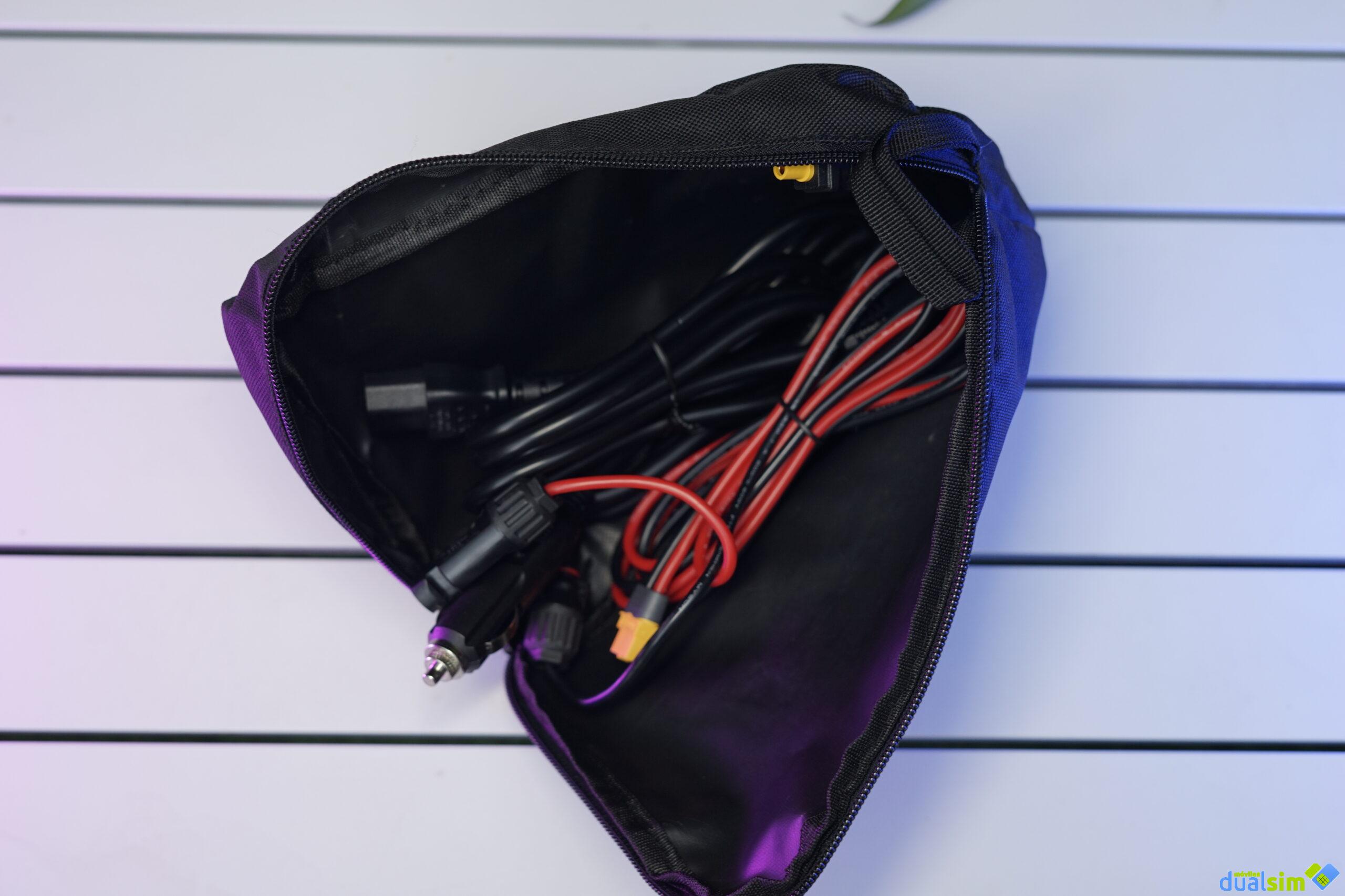

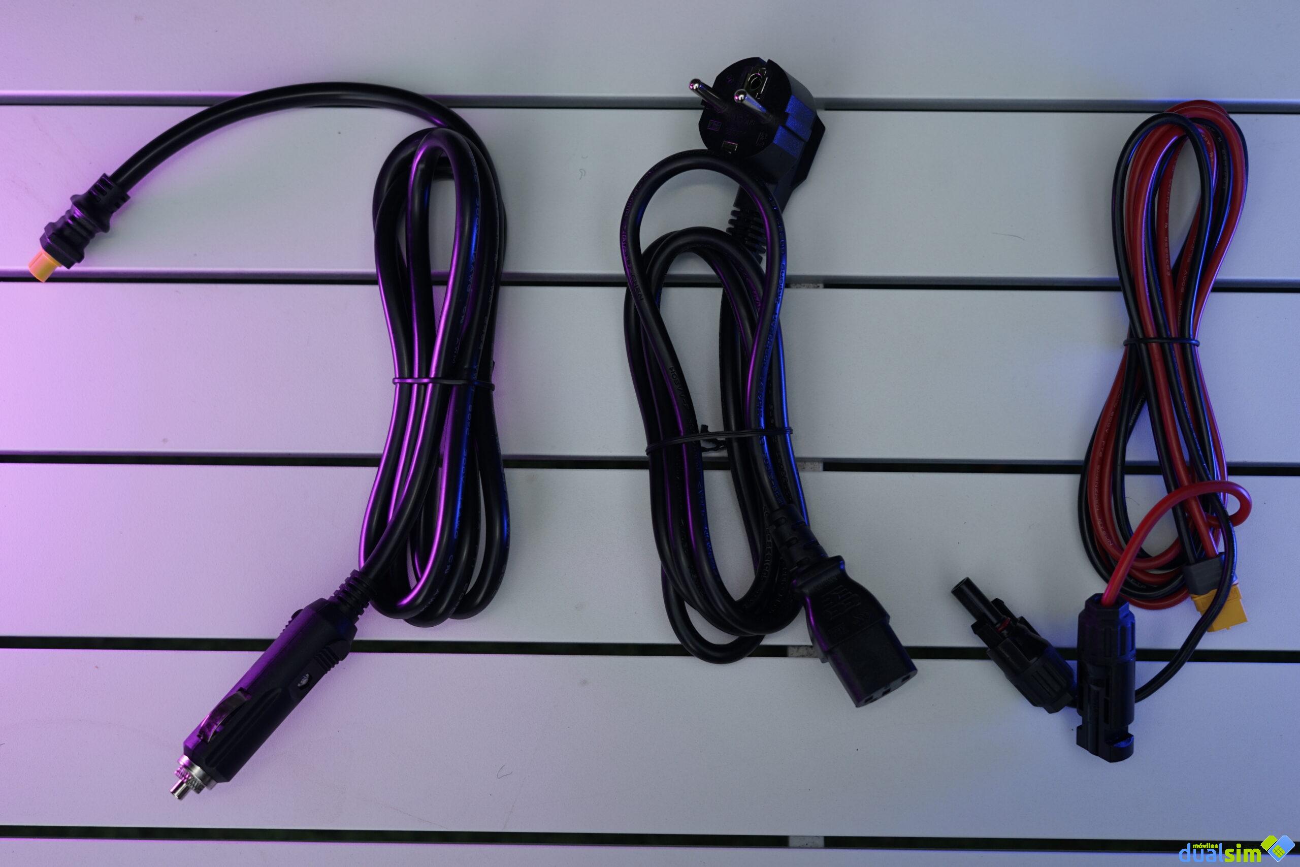

De izquierda a derecha, tenemos el cable tipo mechero a XT60, el enchufe CA para la carga de la estación y el MC4 a XT60 para la carga solar de la Allpowers S2000

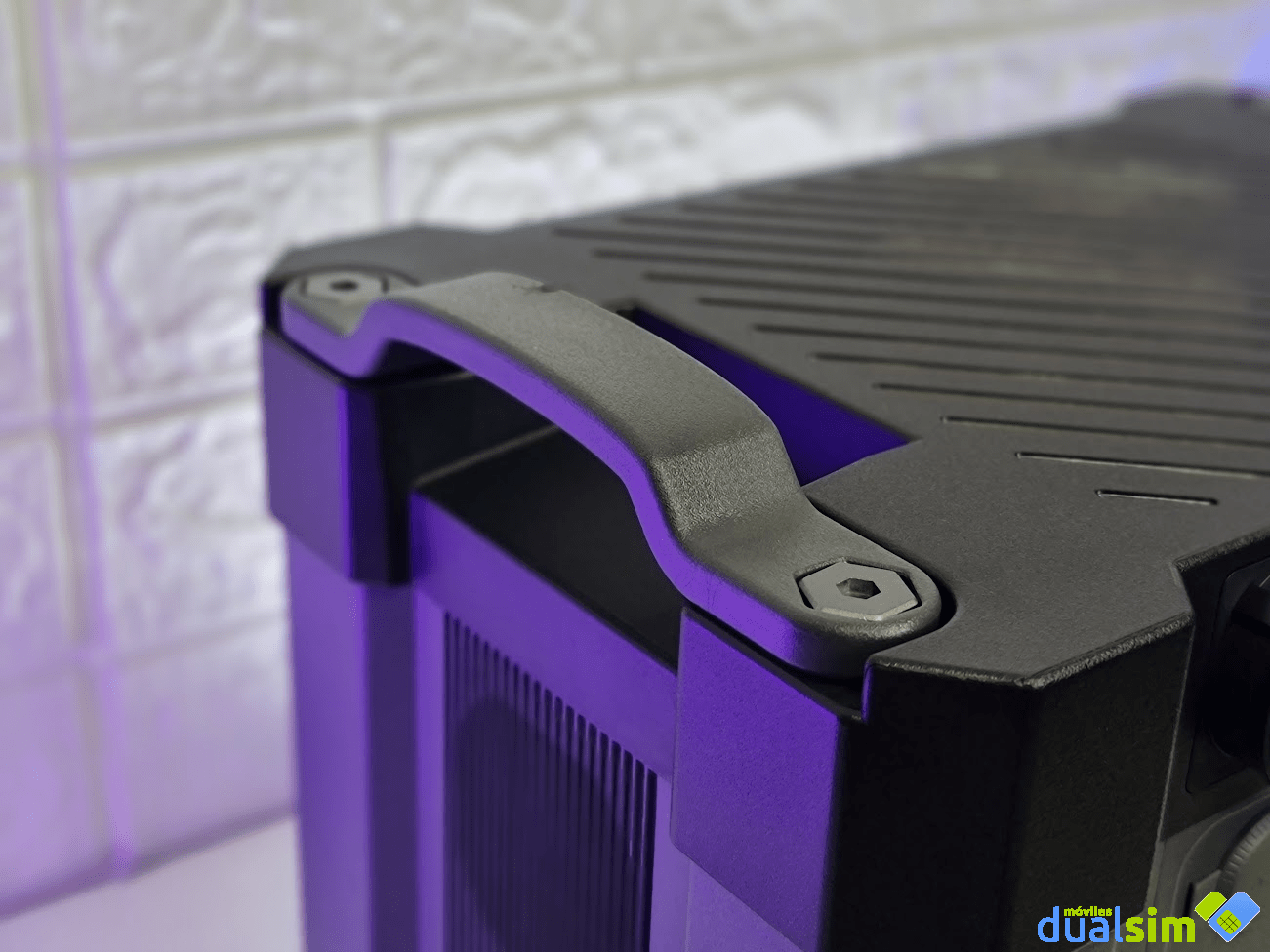

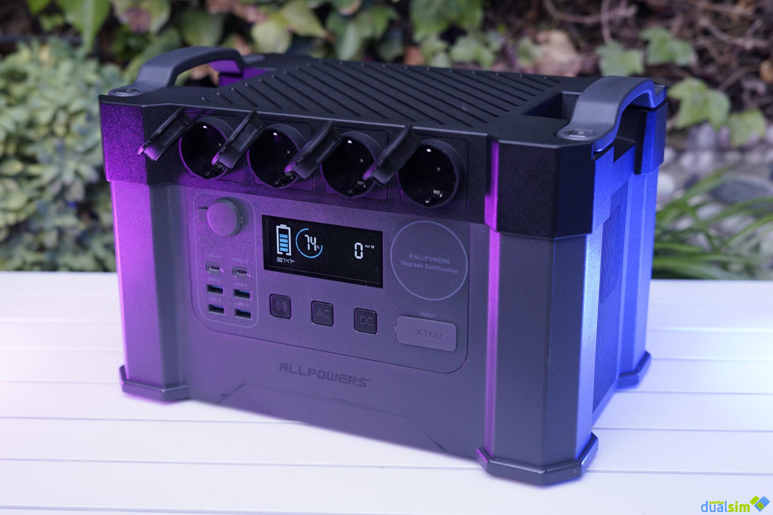

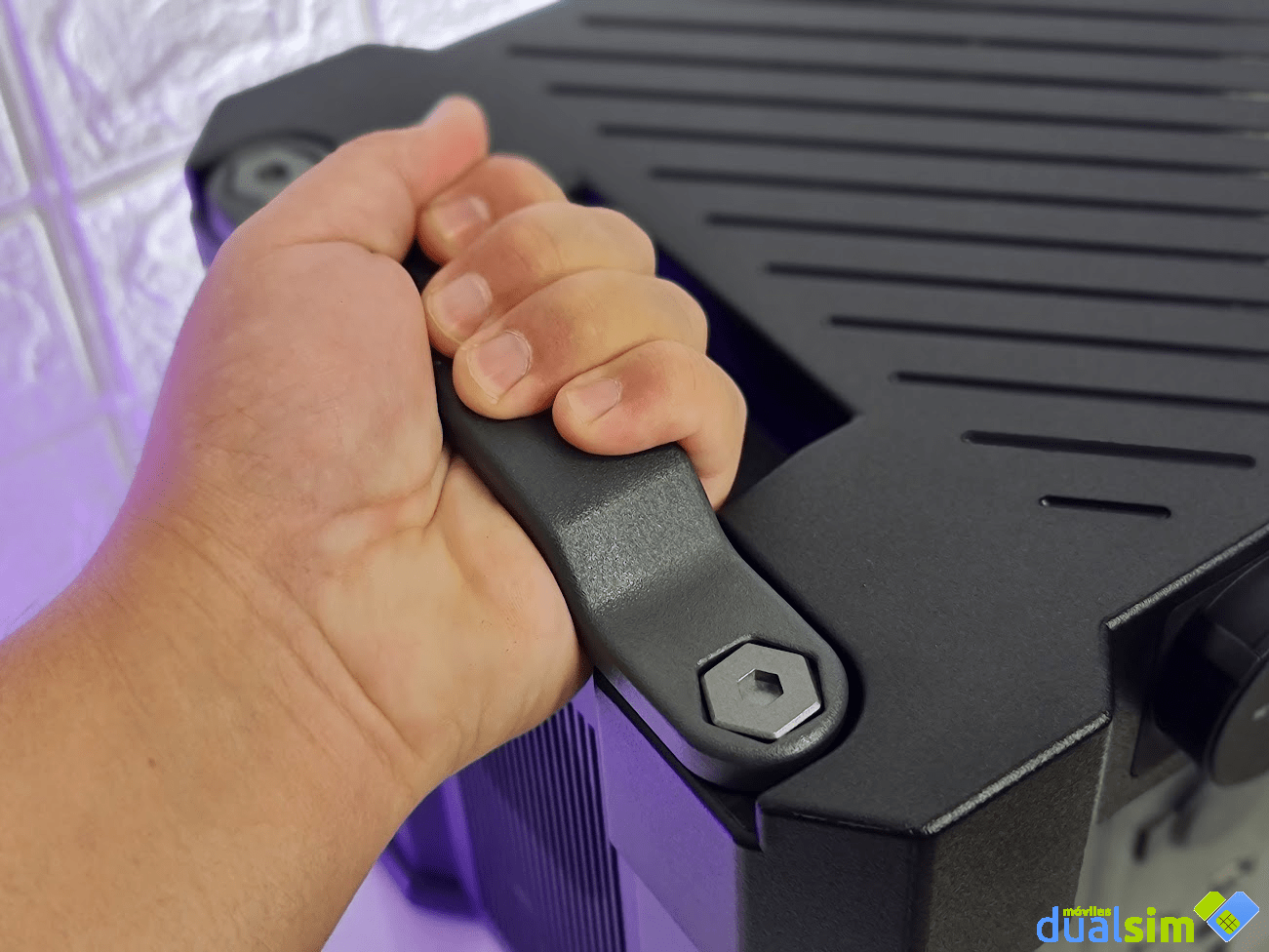

Materiales y construcción del generador S2000 de Allpowers
El generador está bien construido, con partes metálicas y otras plásticas pero todo combinado de forma que luce y se siente muy resistente. Destacan las asas de de agarre que se encuentran en la parte superior en ambos extremos y que sirven para sujetar con seguridad la estación de energía con ambas manos, son muy robustas y permiten un agarre confortable de la unidad.
El plástico utilizado es rígido y es retardante de fuego por lo que tenemos un poco más de seguridad al usarla.
Veamos un poco más en detalle el cómo están distribuidos los elementos en la S2000.

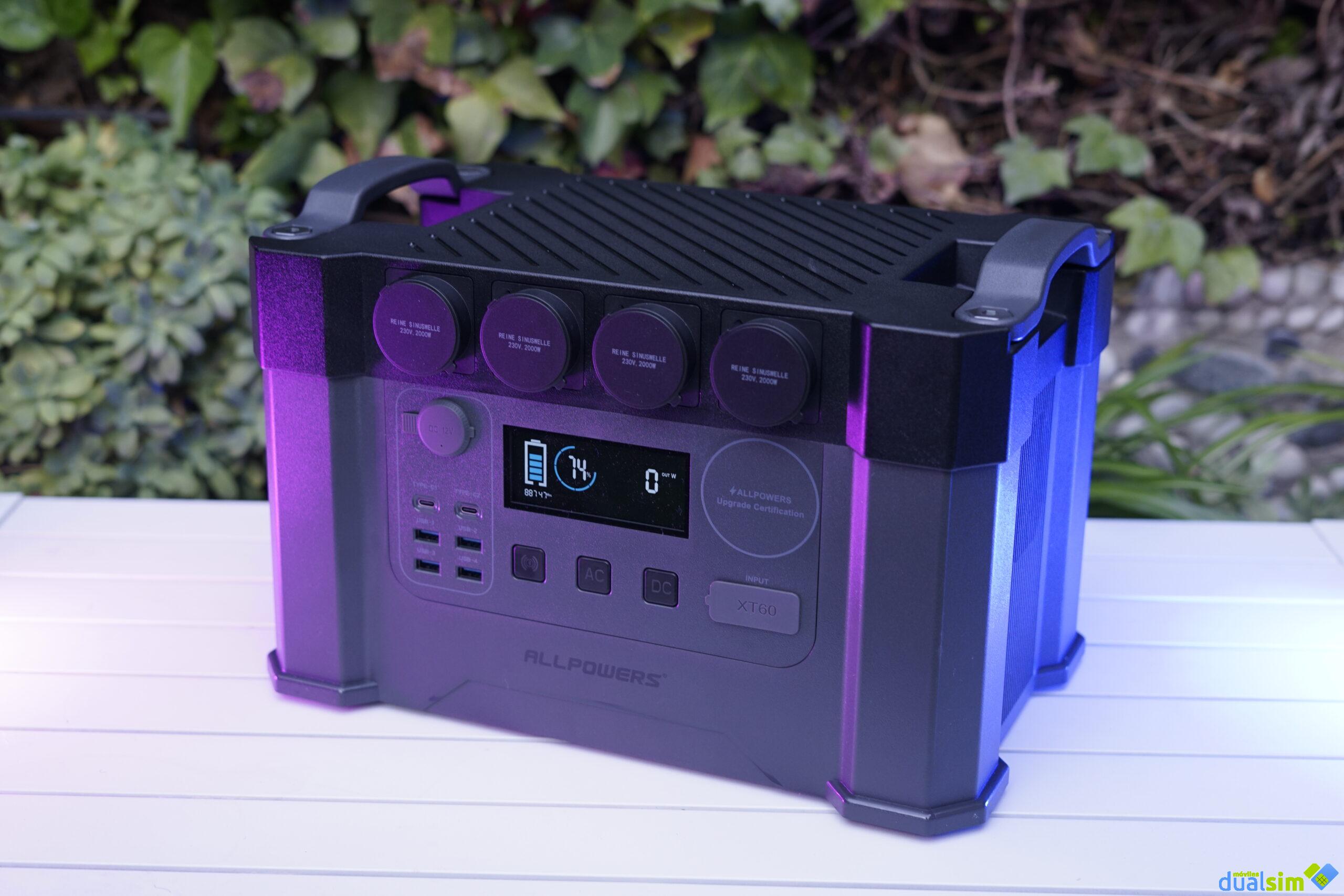

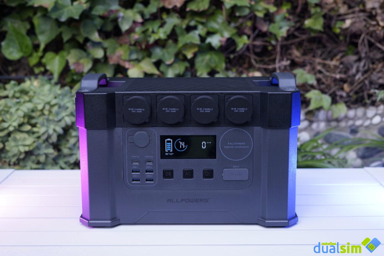

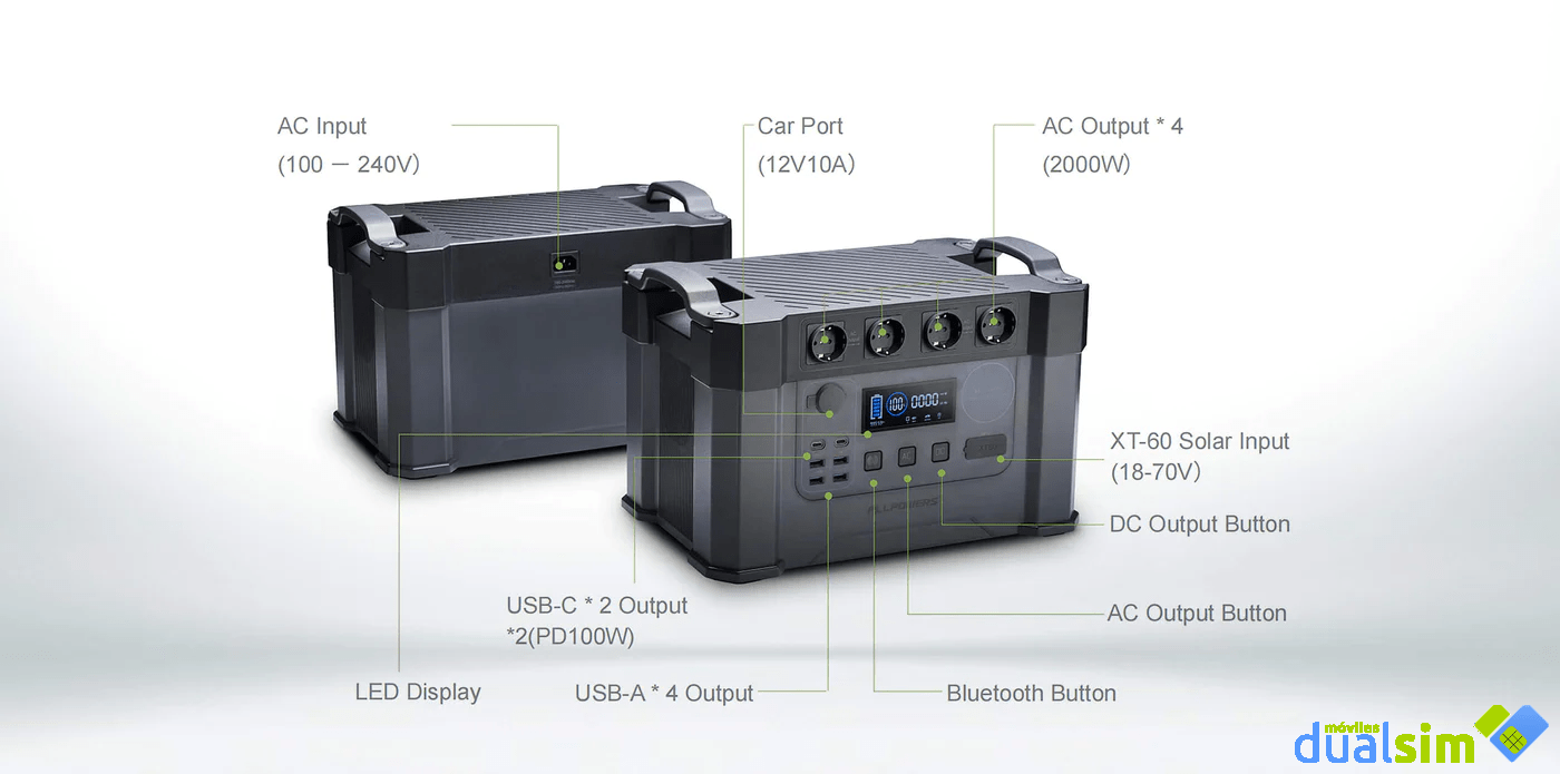

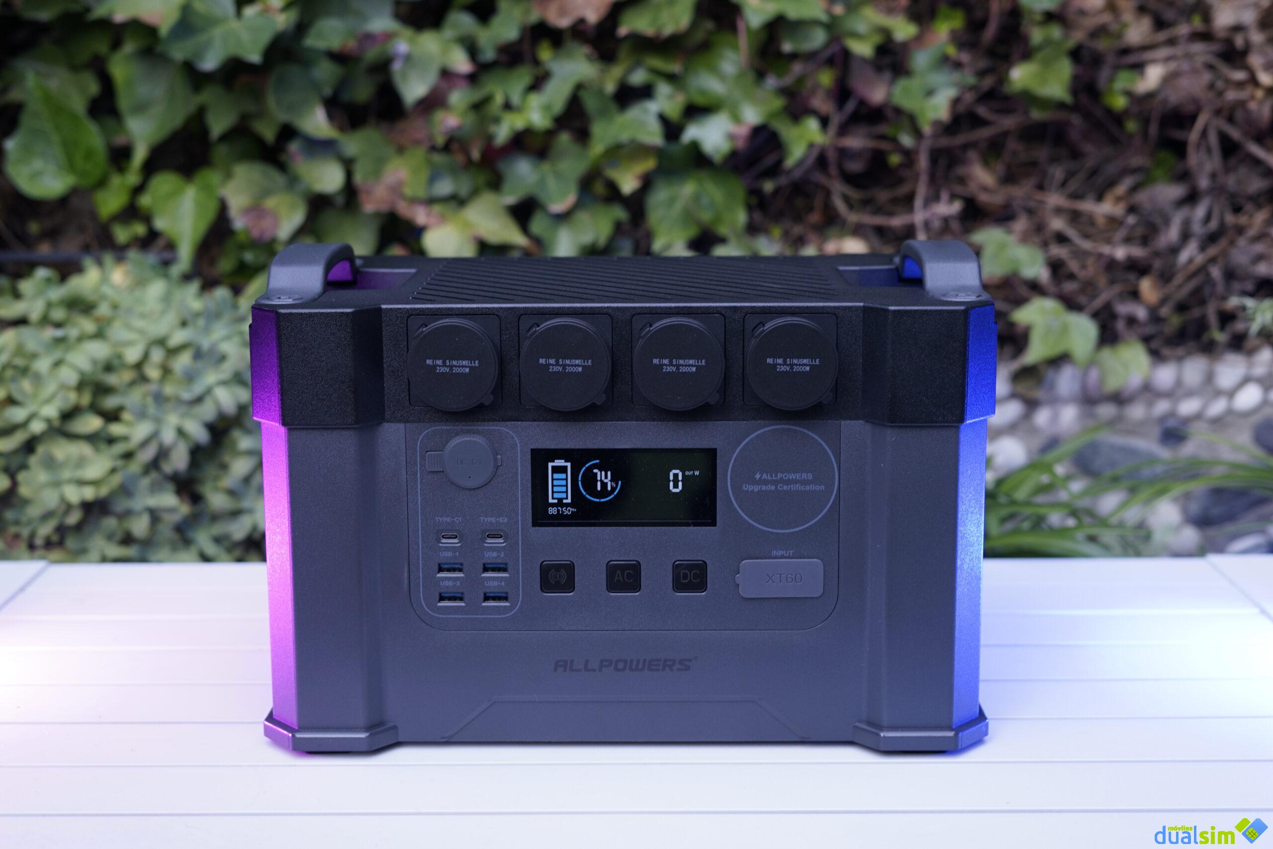

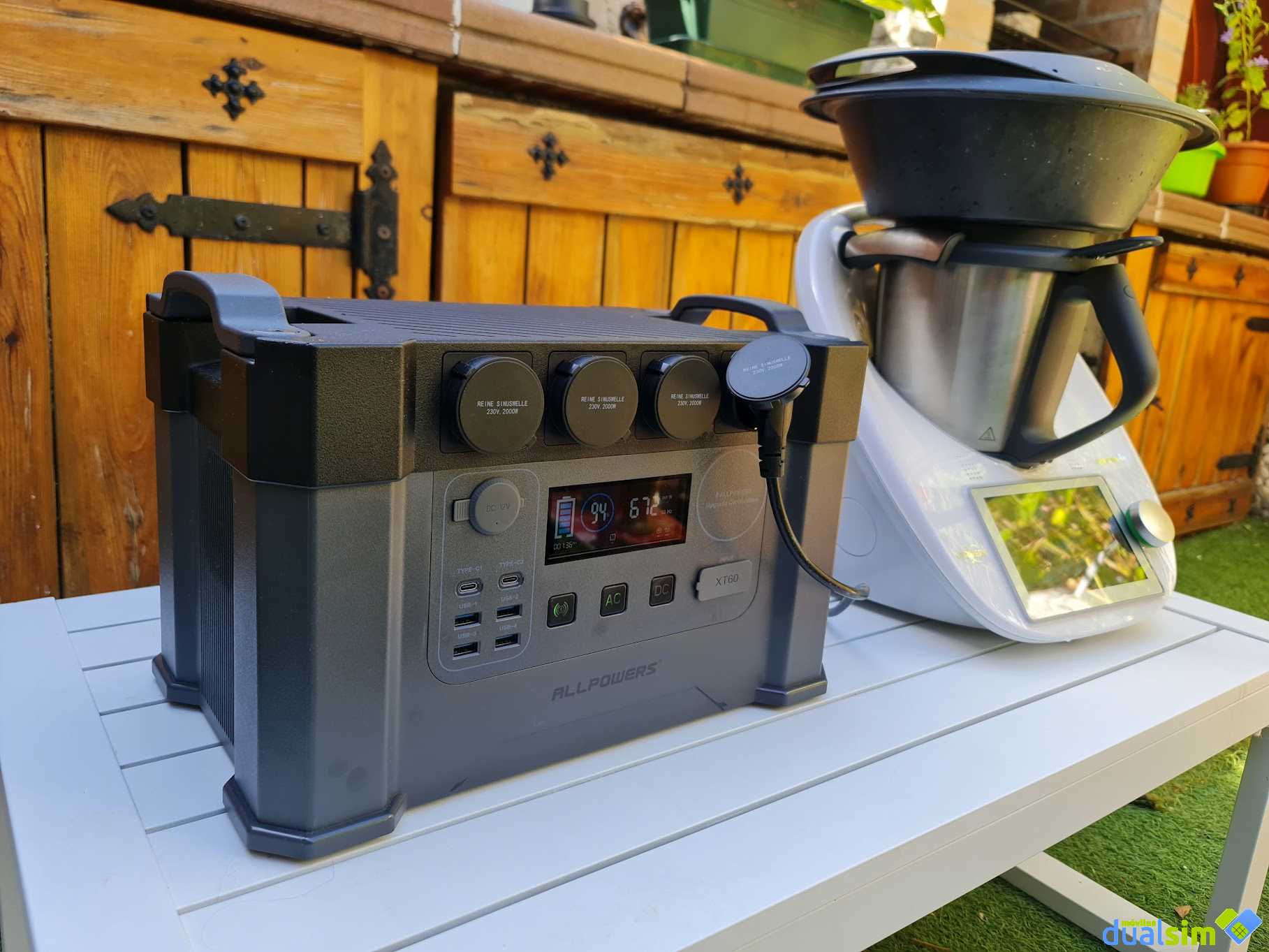

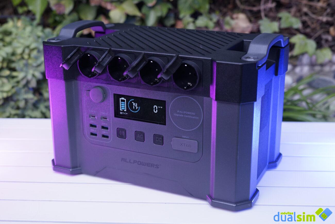

Vista frontal

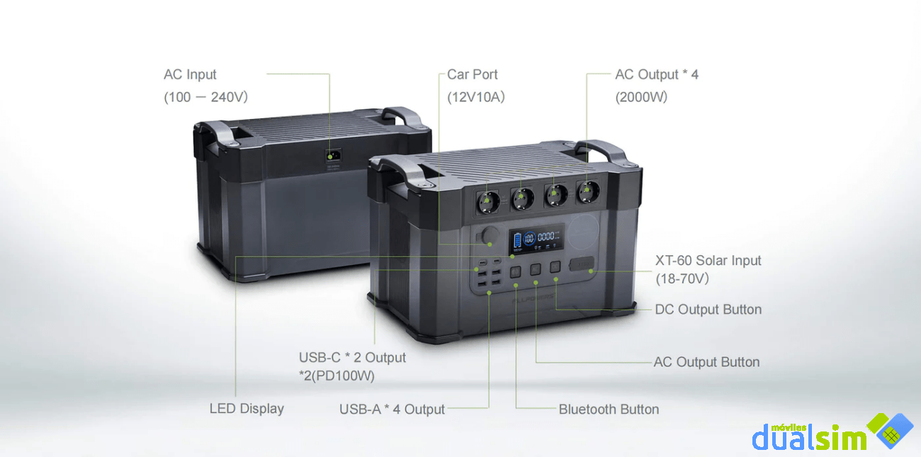

Enchufes Schuko
En la parte de arriba del frontal resaltan las 4 tomas Schuko estandar que nos sirven para conectar cualquier dispositivo eléctrico y que este se alimente desde la batería de nuestra estación de energía. Estos 4 enchufes admiten una potencia de 2400W sostenidos con picos de hasta 4000.
Puerto encendedor
Luego nos encontramos con el puerto tipo encendedor de coche de 12V 10A DC con el que podemos alimentar de forma versátil cualquier dispositivo que soporte dicha fuente de alimentación.
Puertos USB
La S2000 cuenta con 2 puertos USB-C 5V-20V / 5A(PD Max 100W) y 4 USB-A USB1/USB2/USB3/USB4:5V3A/9V2A/12V1.5A USB1+USB3/USB2+USB4:5V2.4A+5V2.4A.
Puerto solar XT60
La S2000 no sería un generador solar si no tuviese carga solar, y en este caso llega de la mano de un versátil y potente puerto XT60 con soporte MPPT 18-70V, 18A Max 650W.
Pantalla
Cómo nos tiene acostumbrados Allpowers, la pantalla brinda toda la información necesaria para conocer el estado de la estación de energía S2000, permitiendo conocer en tiempo real el estado de carga (SOC) de la estación, las entradas activas, el consumo actual o la carga actual. Además, nos muestra los puertos que están activos en todo momento, así cómo otros datos relevantes.
Botones
Los mismos 3 botones a los que nos tiene acostumbrados la marca, el primero enciende o apaga el bluetooth y es de larga pulsación. El segundo, enciende la corriente continua y es de pulsación corta – controla la salida tipo mechero y los puertos USB. El tercer botón enciende y apaga la corriente alterna y es de pulsación larga.Cada uno está retroiluminado y viene perfectamente identificado con una señal de antena y las inciales AC y DC respectivamente.
Vista lateral
En su parte frontal nos encontramos con todos los botones y puertos con la única excepción del puerto de carga Schuko, es decir, el de la toma de pared.

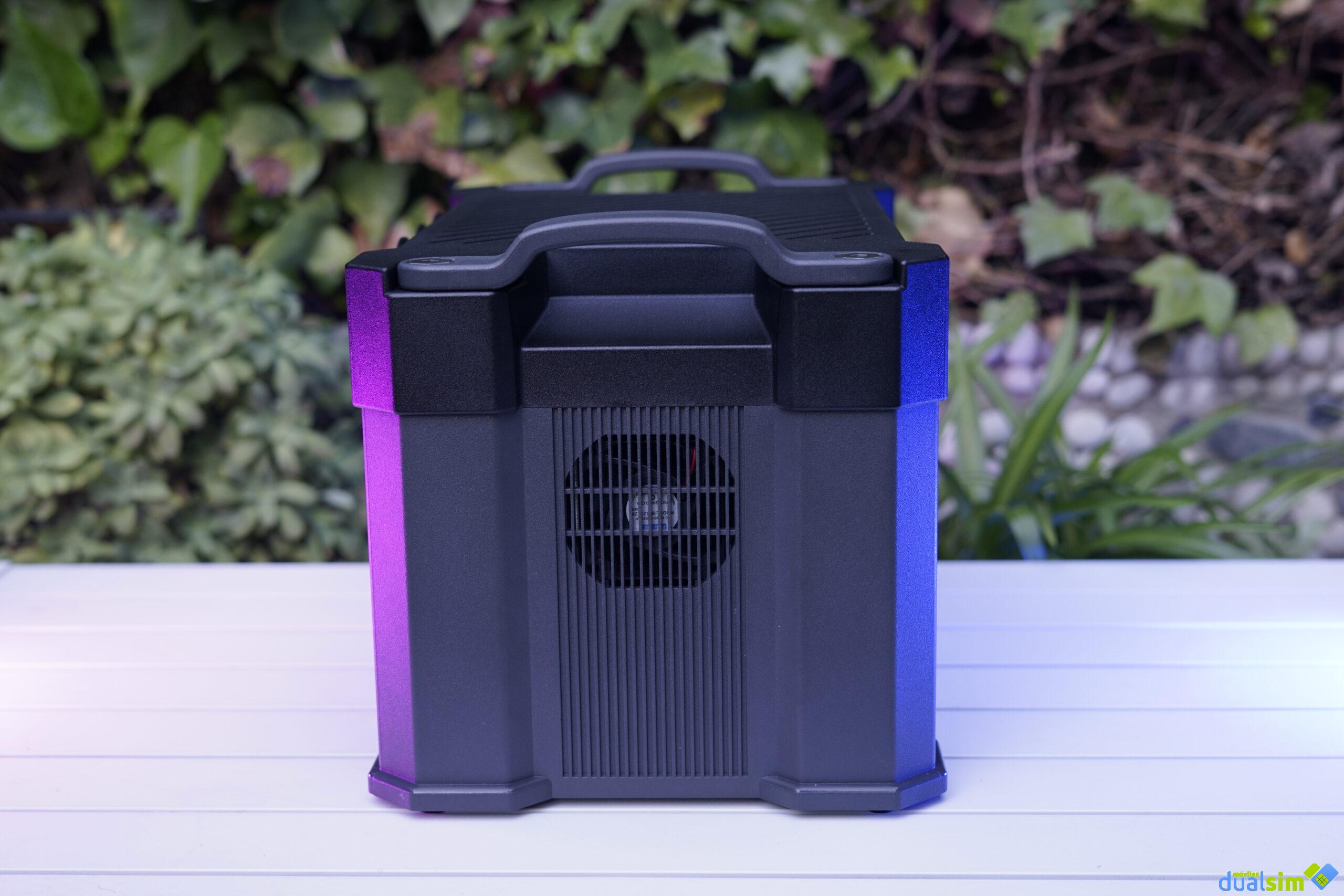

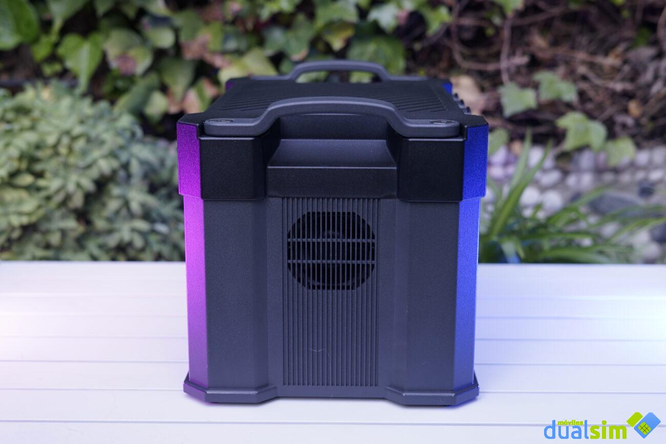

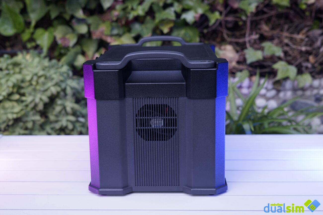

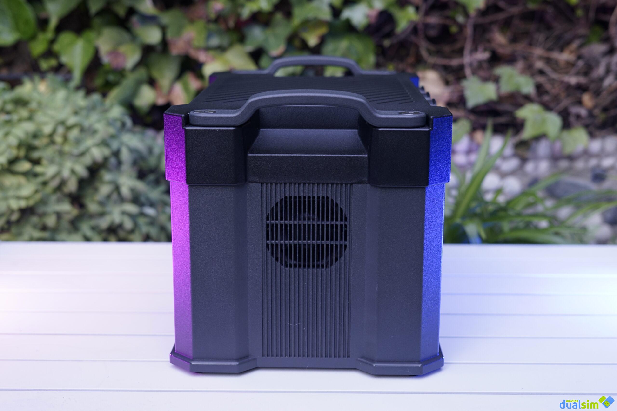

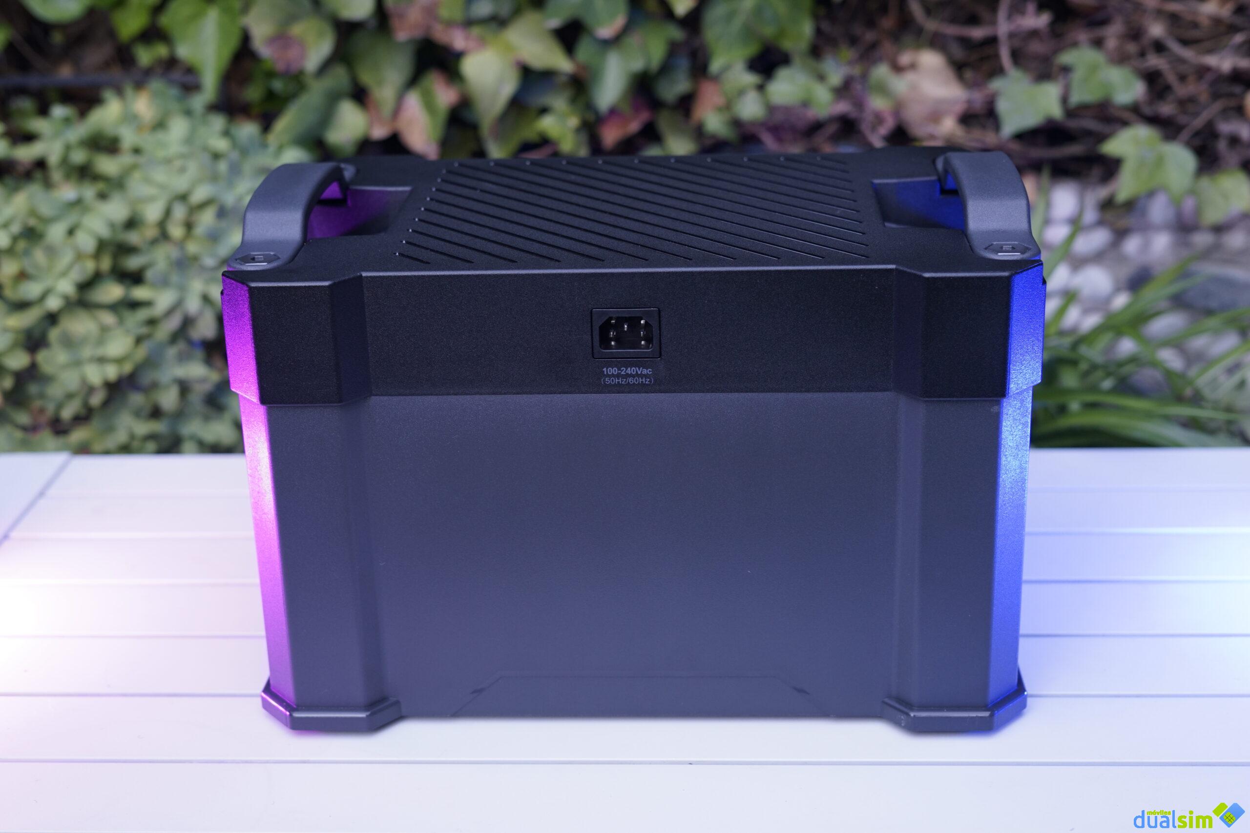

Vista posterior
En sus laterales nos encontramos con con las rejillas de ventilación que mantienen la unidad dentro de un rango de temperaturas seguro y eficiente. Es de esperar que mientras hace calor y entra en funcionamiento haga un ruido considerable.

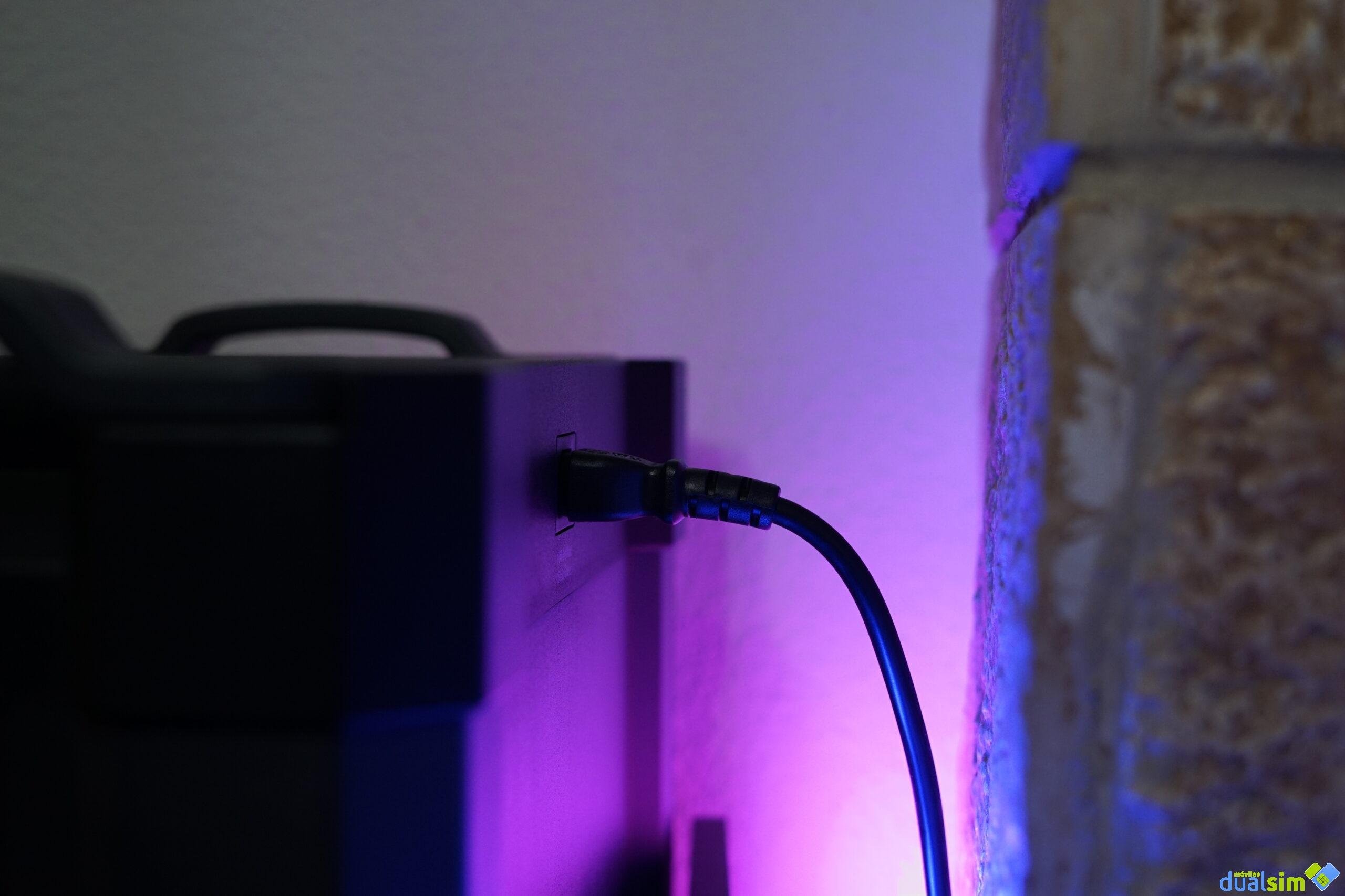

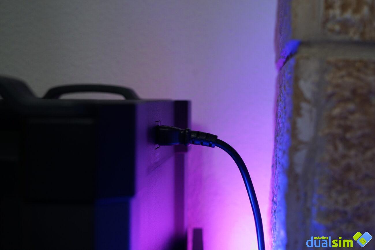

Si le damos la vuelta podemos acceder al puerto de carga desde la red, cómo vemos, utiliza un cable de carga convencional y el rango aceptado es 100-240Vac, con redes de frecuencia 50 y 60hz, por lo que podemos recargar el generador S2000 de Allpowers en cualquier toma eléctrica del mundo.
Además, aunque la unidad es bastante compacta para su capacidad, utiliza un transformador interno, por lo que no tenemos que preocuparnos de viajar con un transformador de carga adicional, basta con llevar el cable que trae consigo la estación.

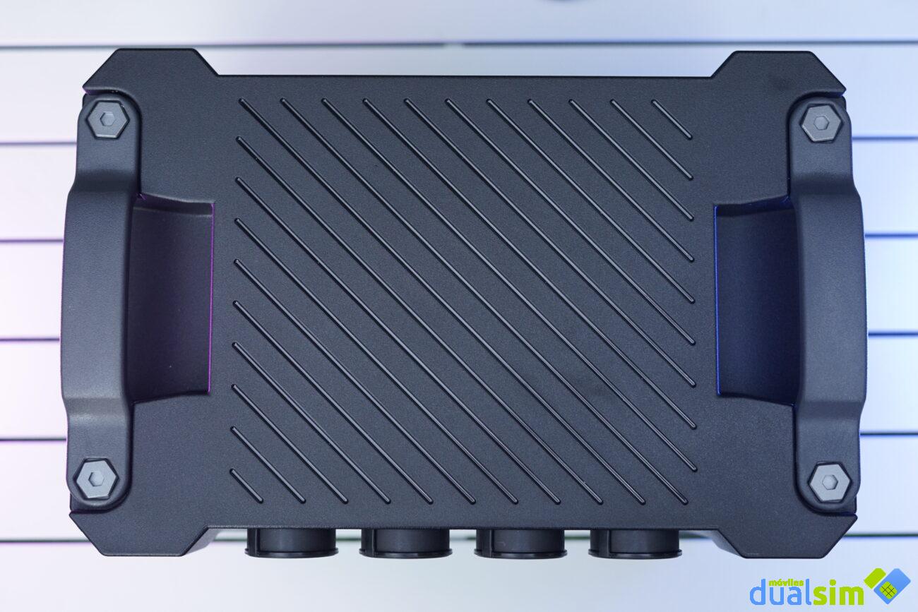

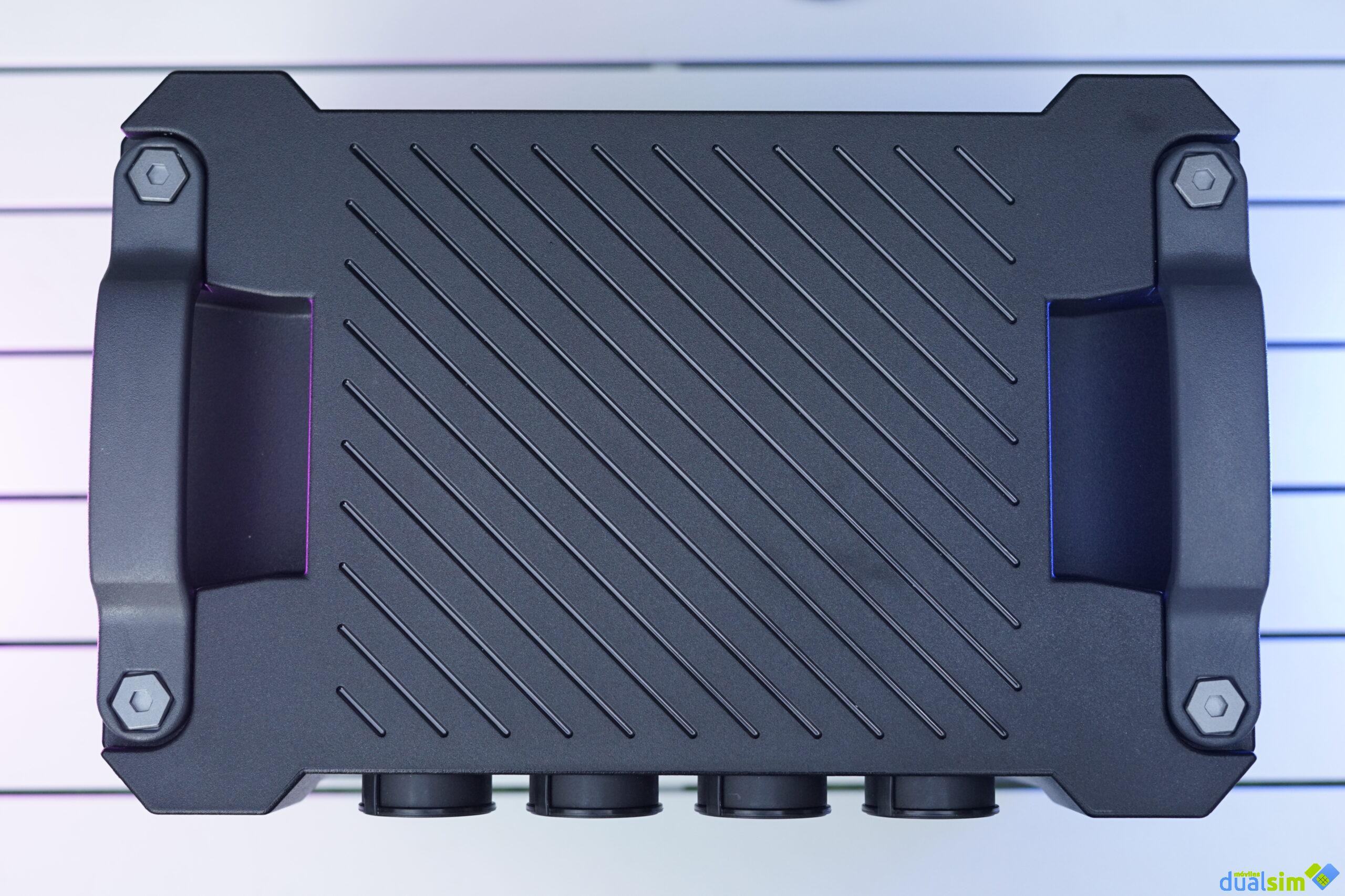

Vista superior
Si vemos la estación desde arriba, vemos que la S2000 no cuenta con puerto de carga inalámbrico, y debemos conformarnos con una superficie que se presta para colocar alguna cosa sobre esta mientras trabajamos, pero por favor, nada de líquidos u objetos pesados.

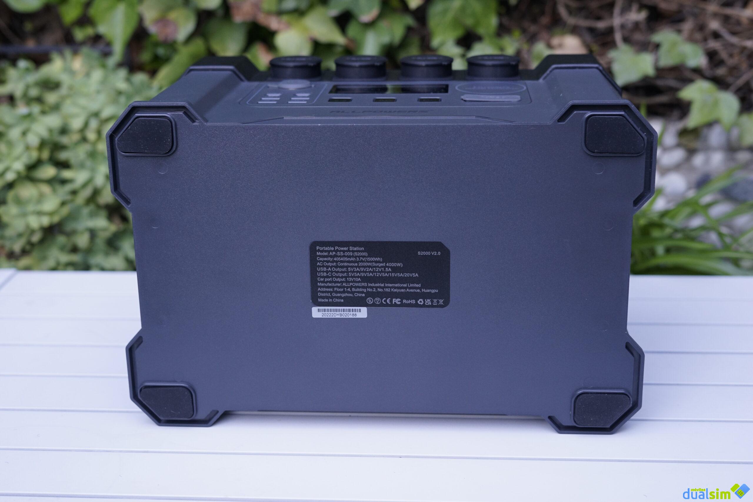

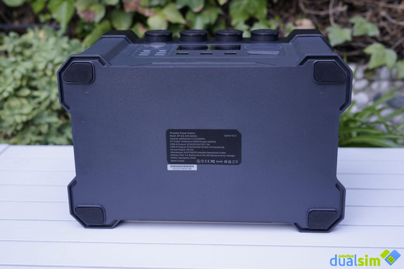

Vista inferior
De su vista inferior podemos destacar la presencia de unas patas de goma antideslizante que además estabilizan bastante la unidad si la colocamos en una superficie rústica. Además, es el lugar donde la marca coloca las pegatinas con especificaciones y el número de serial del equipo.

Carga mediante la red
Para cargar la Allpowers S2000 desde la red, únicamente hace falta conectar el cable que viene con la unidad a un enchufe cualquiera de casa. esto es una maravilla y más si consideramos que no hace falta un bloque cargador adicional, que suelen ser pesados y ruidosos de por si. El tiempo de carga de 0 a 100% es de aproximadamente 5 horas. El ventilador se pondrá a trabajar de inmediato y debo decir que el ruido de estos se aprecia bastante, pero es de esperar considerando que la estación se carga hasta a 400W de potencia.

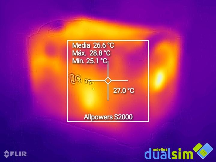

En cuánto a temperatura, la S2000 ha dado la talla y se ha mantenido siempre fresca durante todo el proceso de carga hasta el 100%

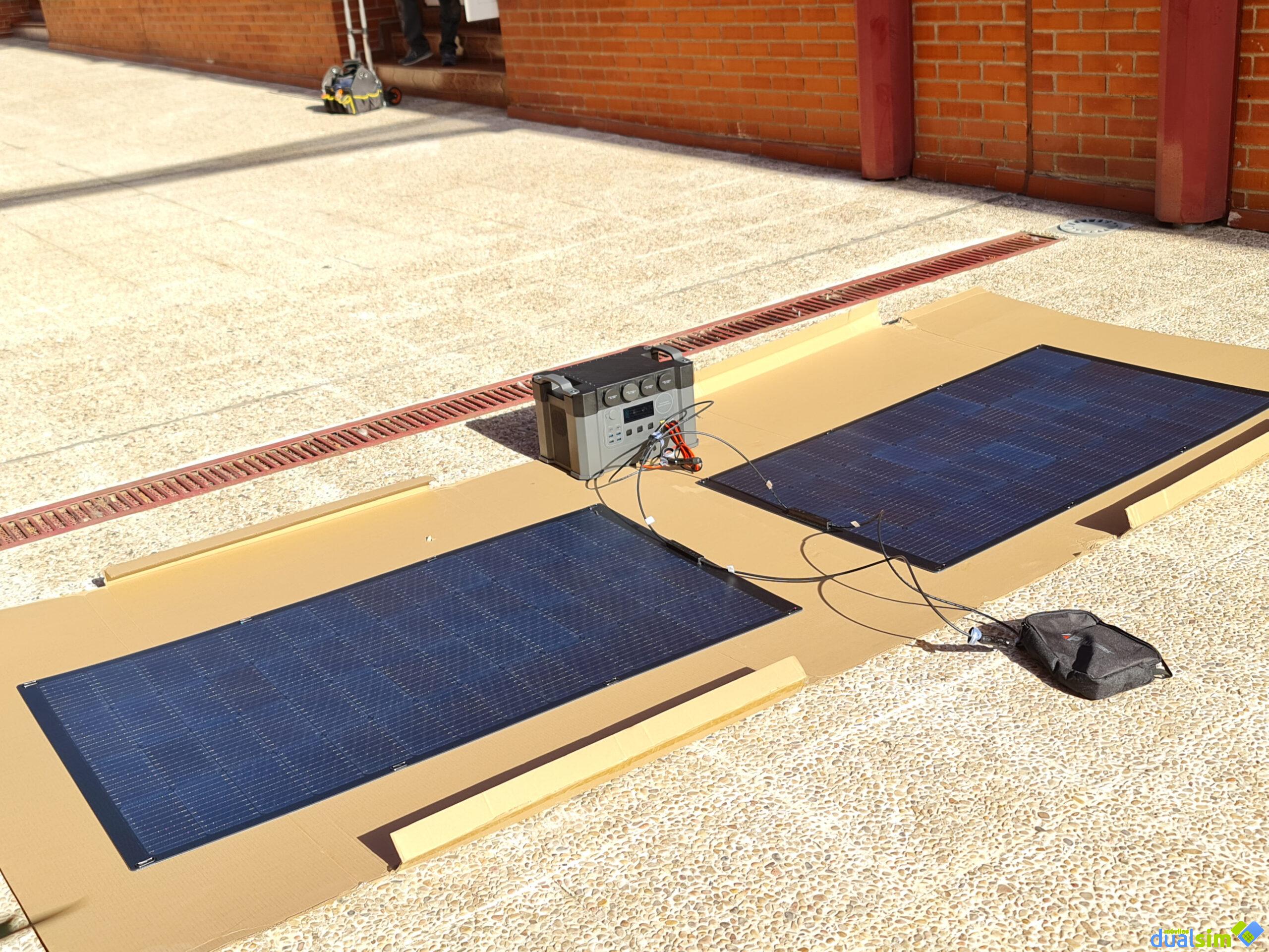

Carga solar

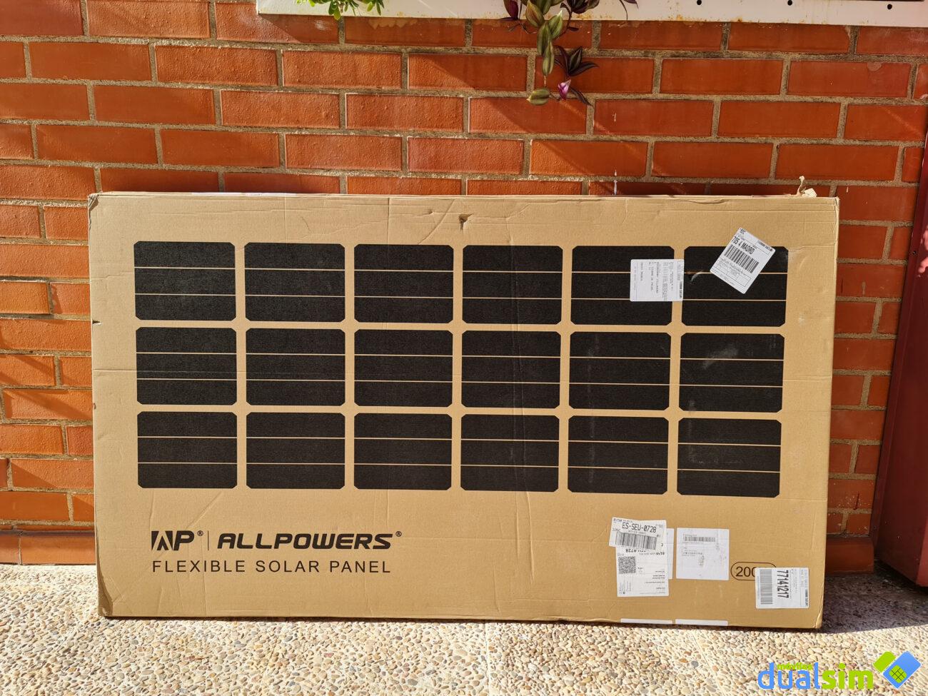

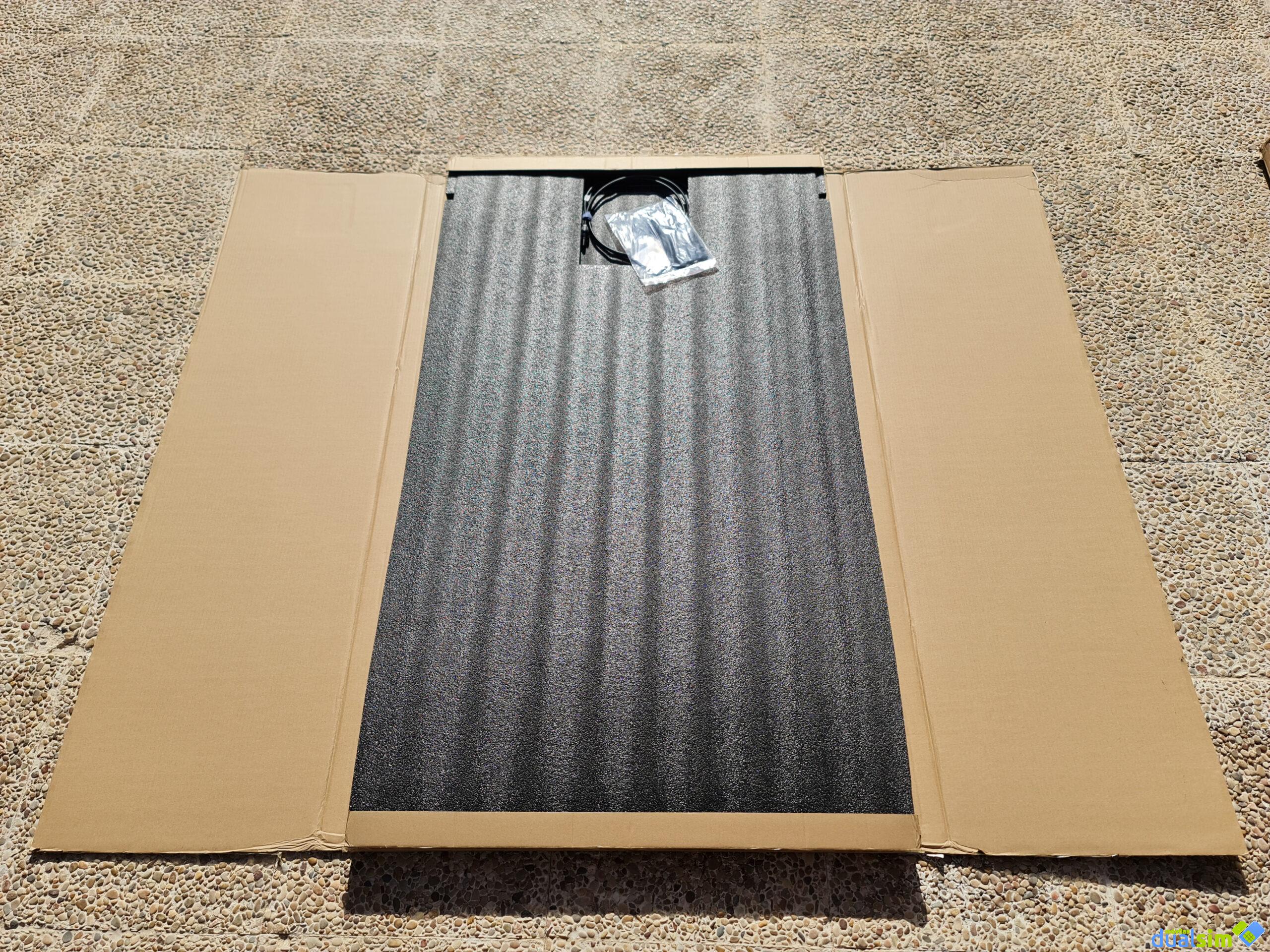

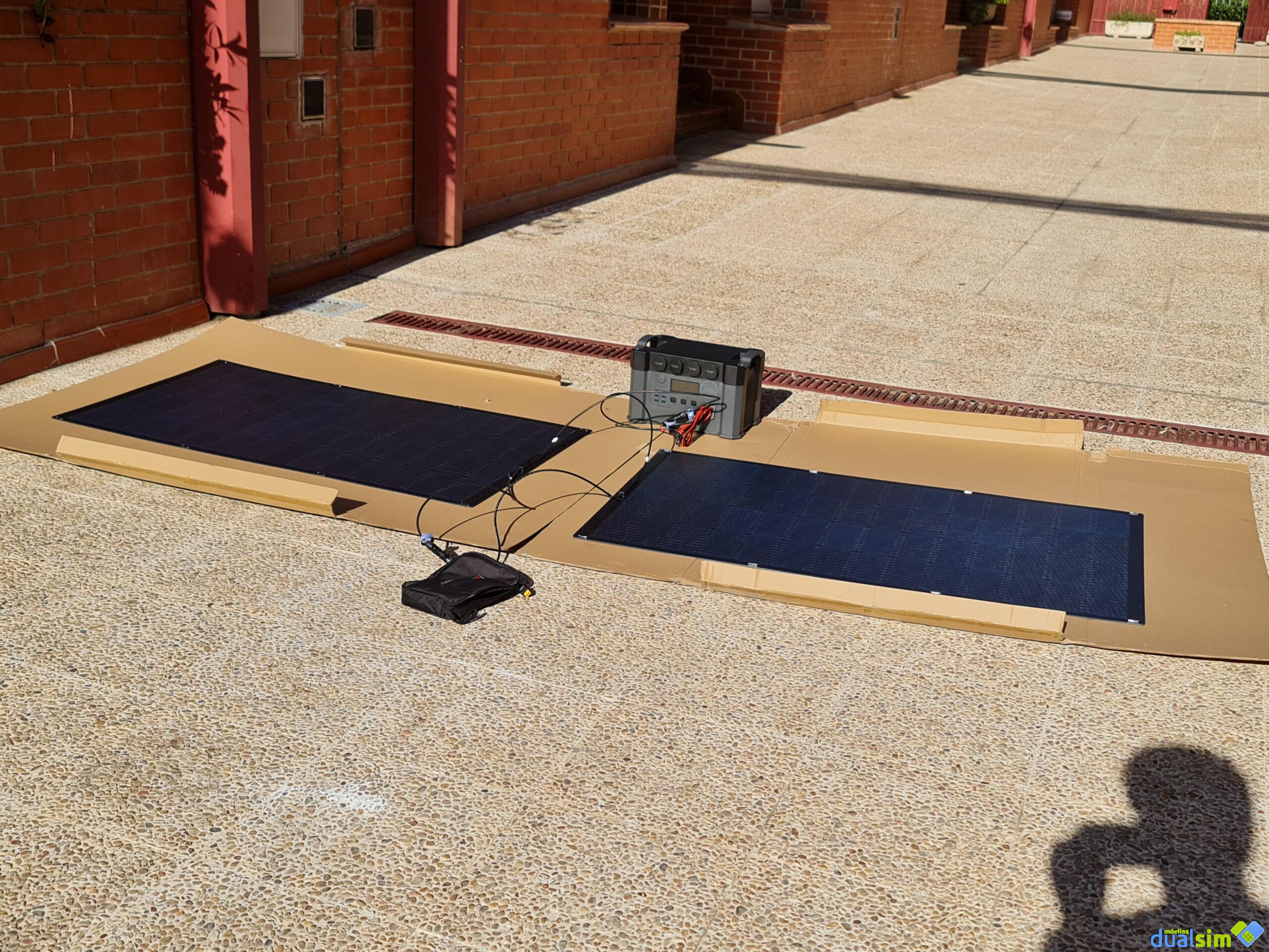

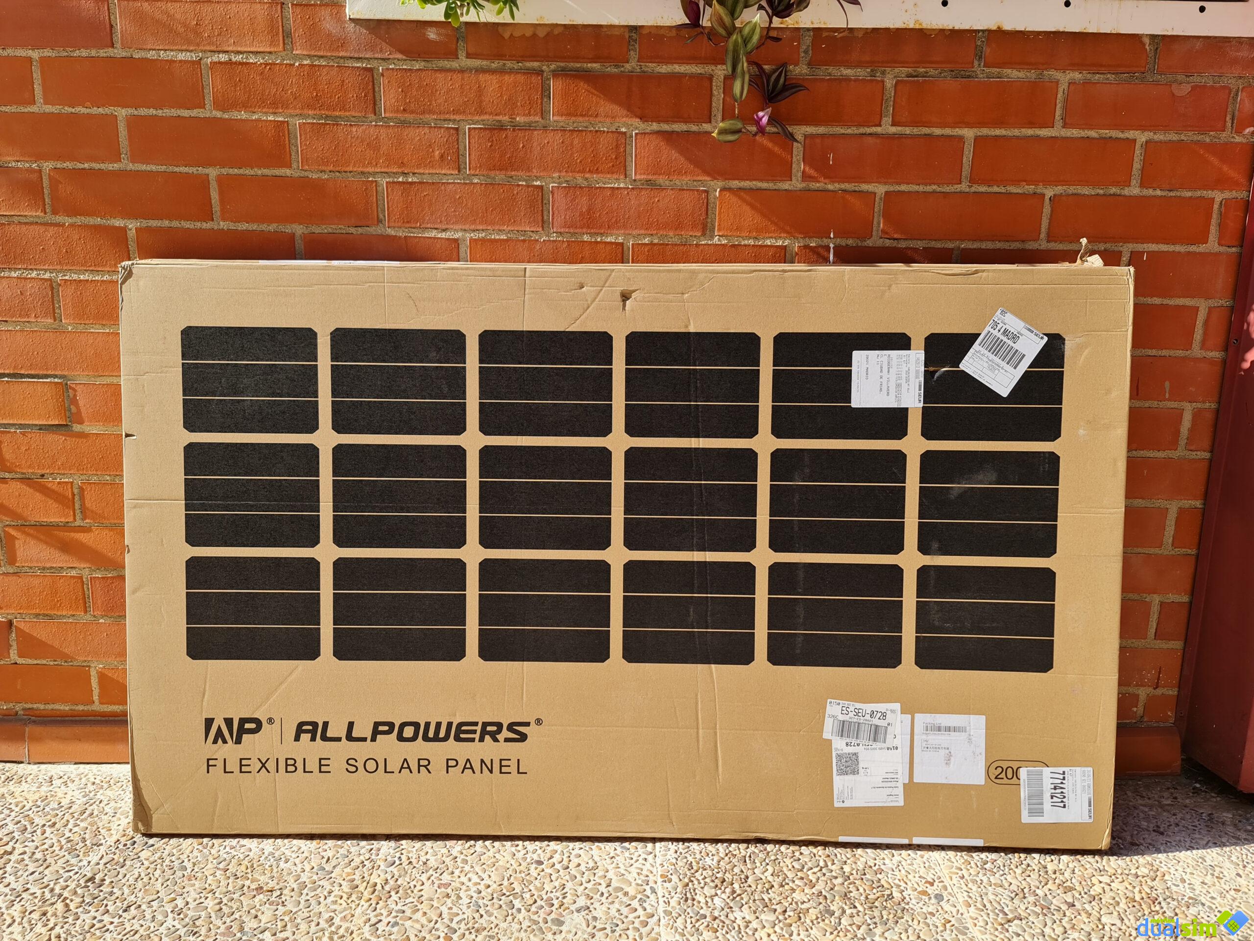

Para poner a prueba la estación, vamos a utilizar 2 paneles solares flexibles de Allpowers de 200W, de forma que simplemente los conectamos en serie y obtenemos 400W de potencia.
Se trata de dos unidades del modelo SF200 de la misma marca, y cuyas especificaciones son bastante buenas pues tienen una eficiencia de entre el 22 y el 25% y es bastante robusto para ser flexible.
La verdad este panel solar se merece su propia revisión por lo que iremos directo a la prueba con la estación S200 y los 400W que aporta el juego de placas.
Una vez desempaquetamos los SF 200 y comprobamos que vienen con sus accesorios y que están correctamente cableados, pasamos a realizar la conexión en serie con la estación S200.
Para comprobar el funcionamiento y antes de la instalación final, he conectado en serie las placas solares y luego los MC4 de los extremos directo al cable MC4-XT60 que viene con la estación, de inmediato empieza a cargar marcando valores cercanos a los 250W – nada mal considerando que la prueba la he realizado a las 5 de la tarde y cómo se puede apreciar en la sombra, el sol está ya bastante puesto y no da perpendicular a las placas. Una vez los tenga en su posición definitiva, seguro obtendremos valores cercanos a los 350-380W.

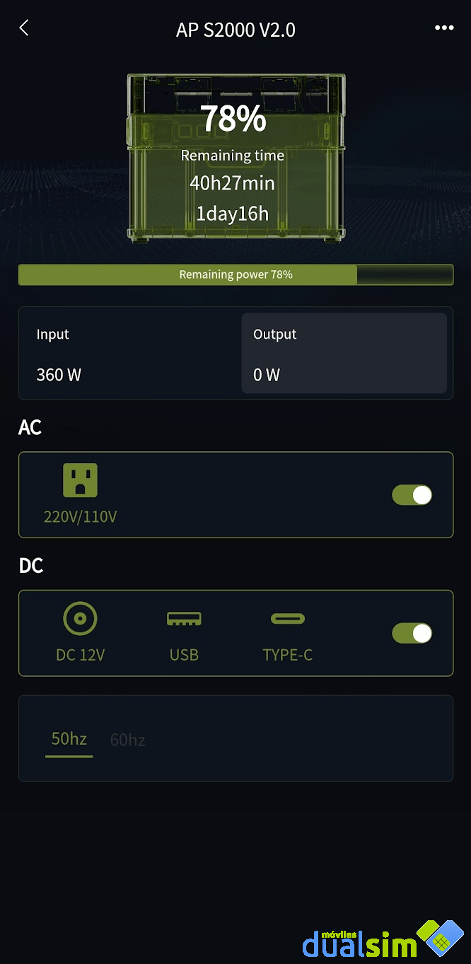

APP Allpowers para controlar la estación de energía
Allpowers tiene disponible una aplicación nativa tanto para Android cómo para iOS.
Esta aplicación permite no solo monitorizar el generador solar, si no que puedes configurar sus funciones de forma remota. Su funcionamiento es mediante Bluetooth y se activa desde un botón dedicado en la estación.
De un vistazo sabemos cuanta energía nos queda, el tiempo hasta la carga al 100% así cómo el tiempo estimado de uso si se mantiene el consumo actual.
Podemos apagar y encender las salidas AC, salidas DC y configurar la frecuencia de la corriente AC de salida, pero tener mucho cuidado con esto ya que la mayoría de los dispositivos en Europa funcionan con 50Hz y no soportan los 60, si se activa por error puede causar mal funcionamiento o incluso daño en estos, así que siempre que uséis la aplicación, controlar que lo dejáis quieto en 50hz.

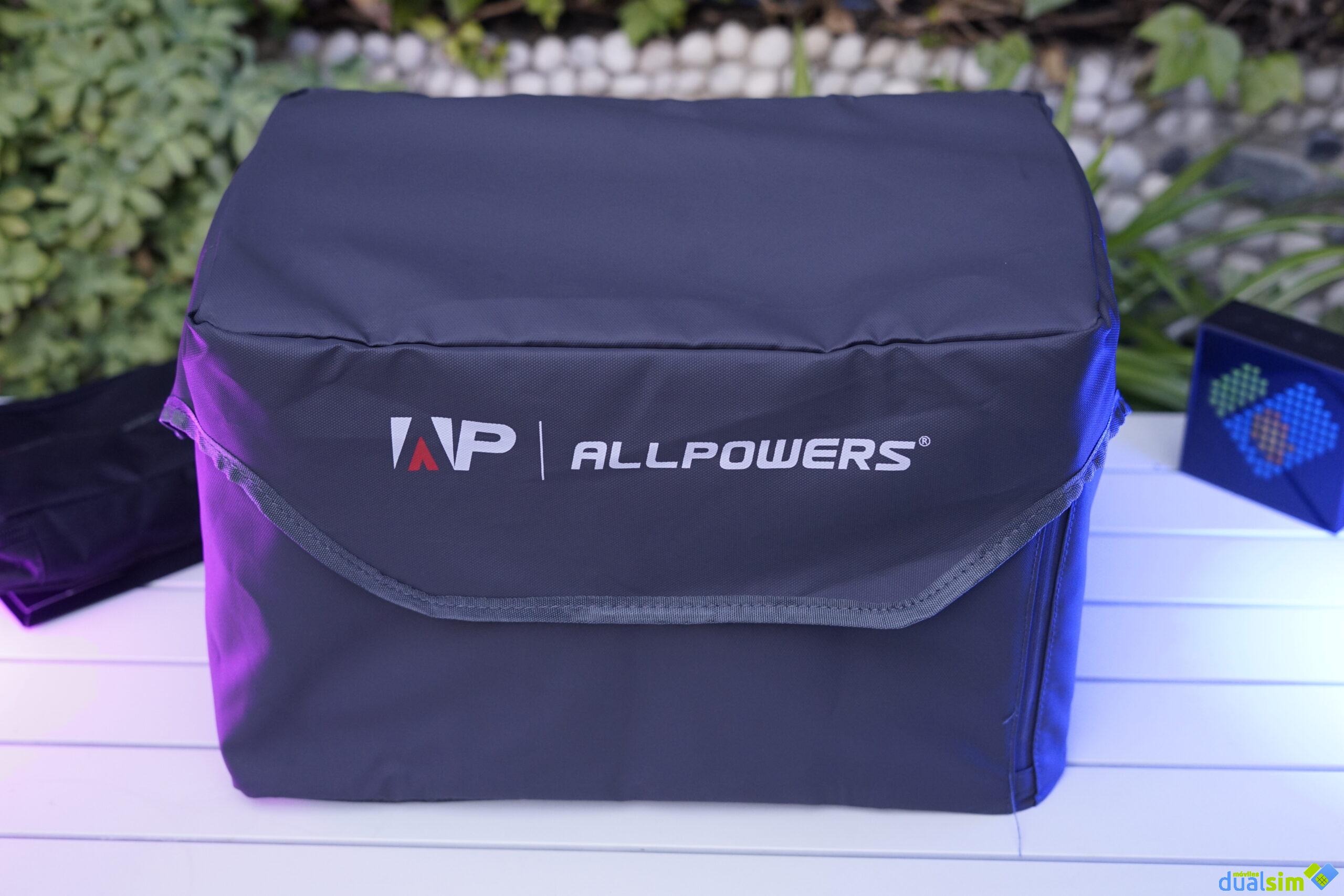

Bolsa de almacenamiento
Nos ha gustado el detalle de que la estación incluya una funda o bolso para almacenamiento o transporte. La misma cuenta con un cierre en su lateral derecho y velcro a los lados y al frente. Esta funda ayuda a mantenerla libre del polvo y seguro que la protege de algún rasguño.
Además, viene con un práctico bolso para almacenar los cambles y accesorios, ideal para tenerlo todo perfectamente organizado y a buen resguardo.

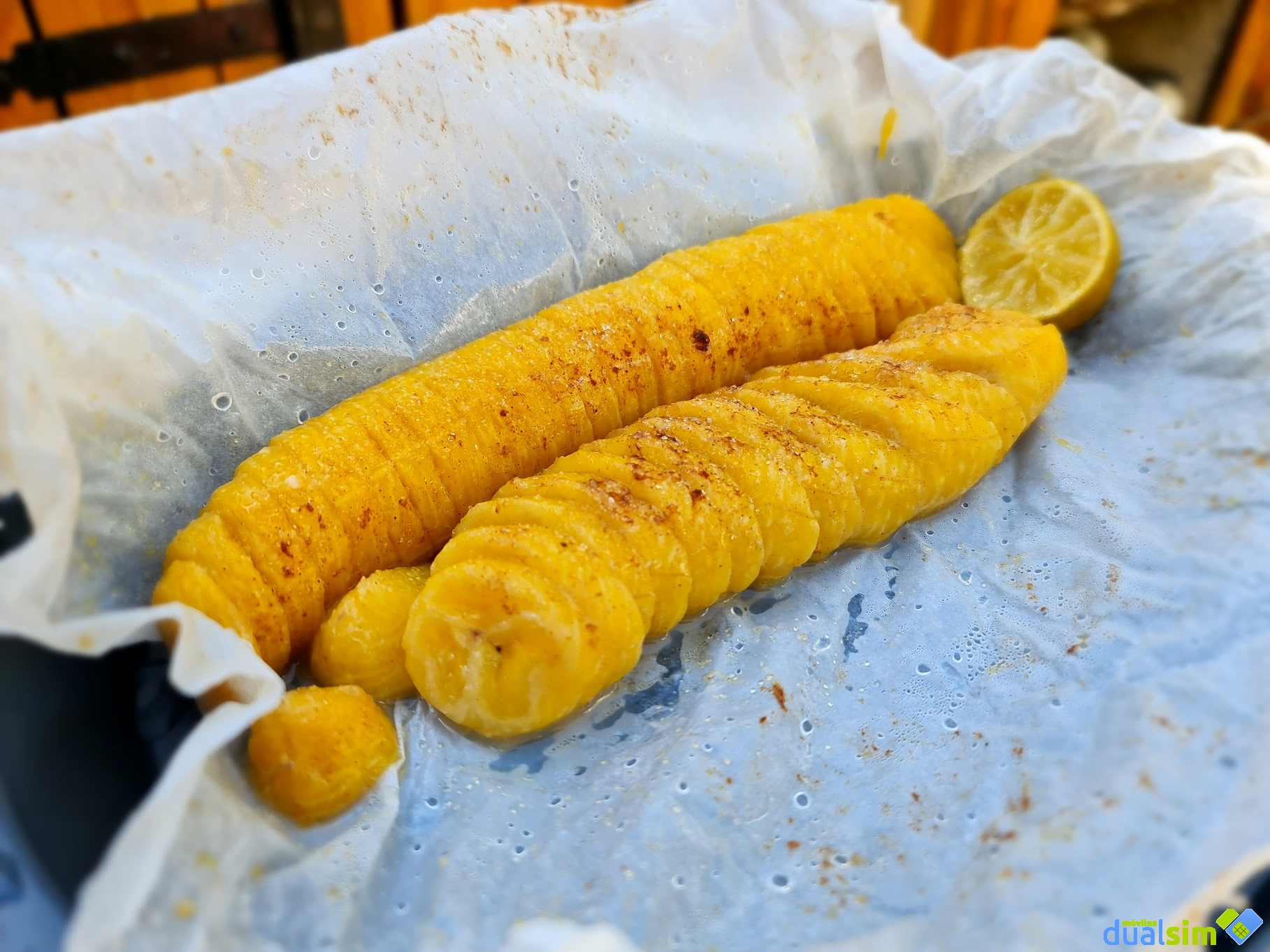

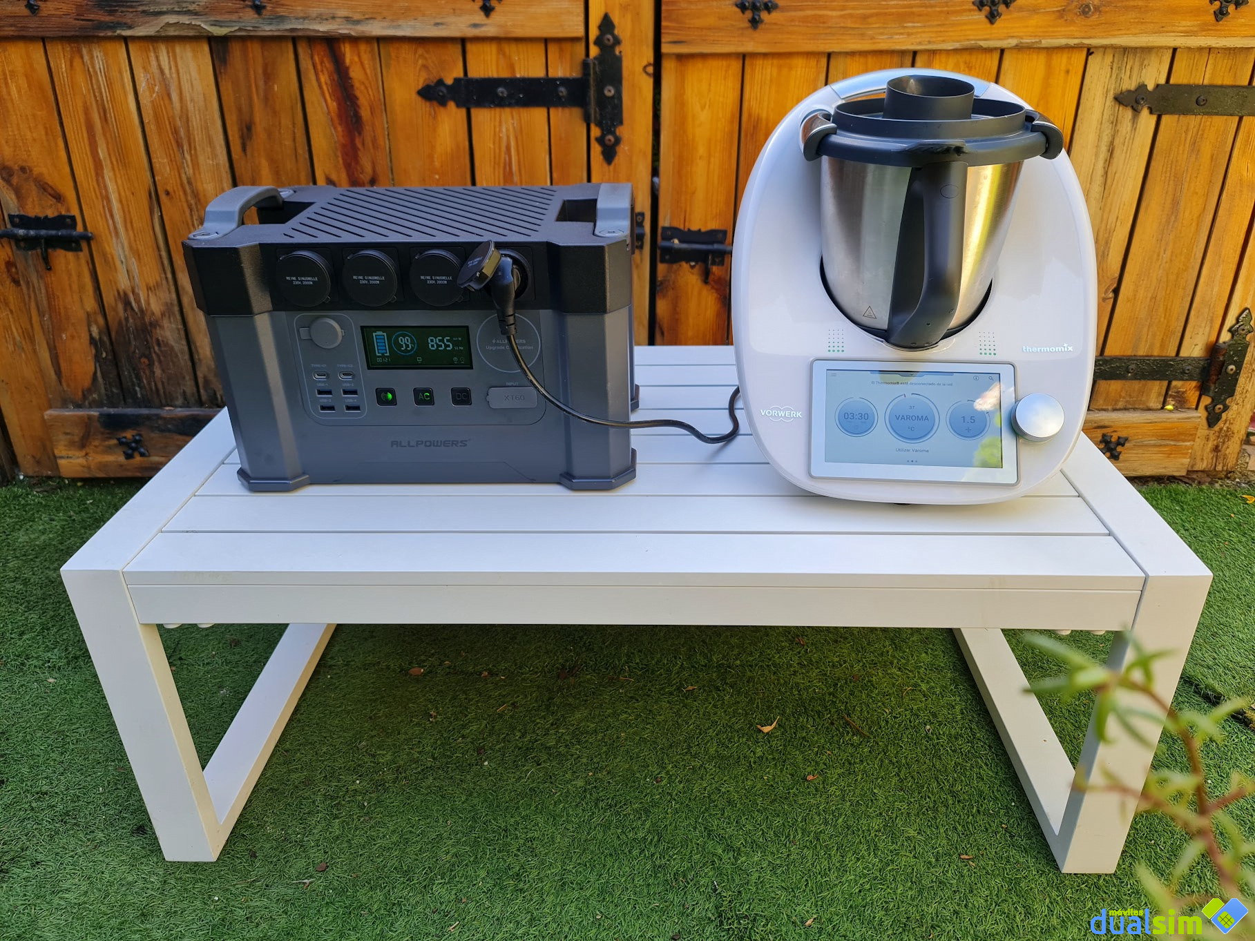

Cocinando con la estación de energía
Aprovechando los últimos días de buen tiempo, saqué al patio el robot de cocina y preparamos la comida alimentando todo desde la S2000, y he de decir que se ha portado de maravilla.
Concretamente cocinamos al varoma, es una función de vapor que eleva la temperatura del agua a punto de ebullición, y cómo se aprecia en la foto, requiere bastante energía – 855W que ni siquiera despeinan a la estación S2000 pues está preparada para mucho más.
Y para los más curiosos, este ha sido el resultado. Una delicia elaborada con energía solar gracias a nuestra Allpowers S2000.

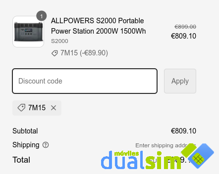

Precio y disponibilidad de la estación de energía Allpowers S2000
Puedes comprar la estación de energía Allpowers directamente desde su sitio web iAllpowers.com o a través Amazon: Allpowers Generador Solar Portátil S2000
El precio de venta oficial es de 1199€ pero puedes bajarlo bastante más si aprovechas por un lado la promoción activa, hasta el 7 de Octubre, que la deja en 899€ pero además te damos el cupón de descuento 7M15 para un 10% adicional, quedando en sólo 809,10€
