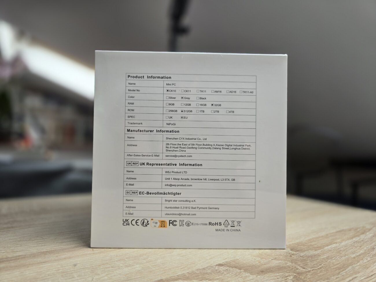

En la parte posterior tenemos información sobre el Mini PC, datos cómo el modelo, memoria y disco, pero también sobre el fabricante y sus representantes en diferentes territorios.
Es de destacar que tiene un buen número de certificaciones de obligado cumplimiento para poder venderse en en territorios cómo el Europeo, entre ellas tenemos CE, UK CA, FCC, RoHS, entre otras.

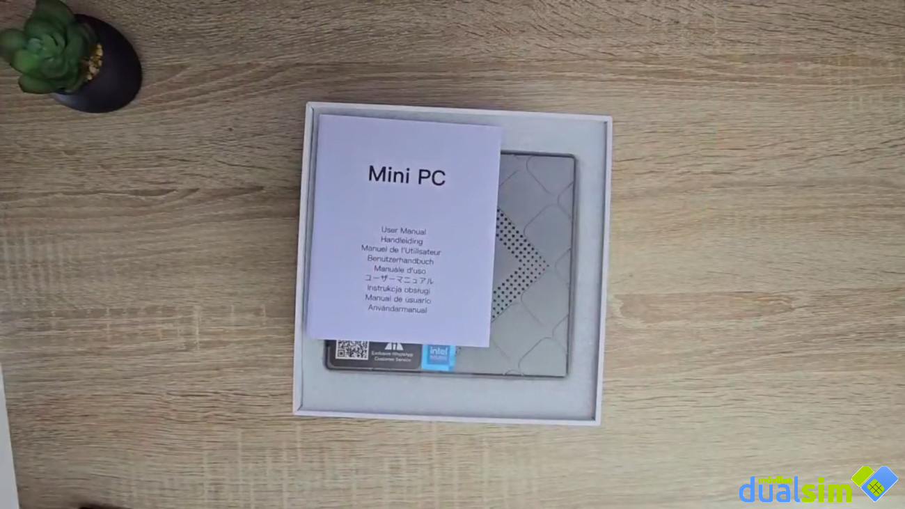

Una vez quitamos el plástico y abrimos la caja tenemos lo que viene a ser un manual de uso muy pero que muy básico y el CK10 en todo su esplendor.

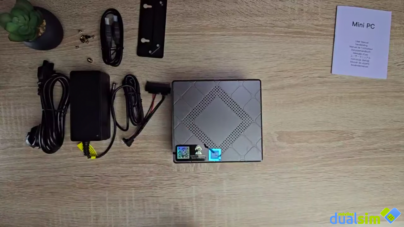

Contenido de la caja
Una vez sacamos todos los accesorios de la caja tenemos:
- 1 Mini PC NiPoGi CK10 con 32GB de RAM y 512 GB de almacenamiento
- 1 Transformador de corriente para alimentar el Mini PC
- 1 Cable de alimentación
- 1 soporte Vesa
- 1 Juego de tornillos para la base Vesa y para discos 2.5» y M.2
- 1 Cable HDMI
- 1 Cable para discos SATA
- 1 Manual de usuario

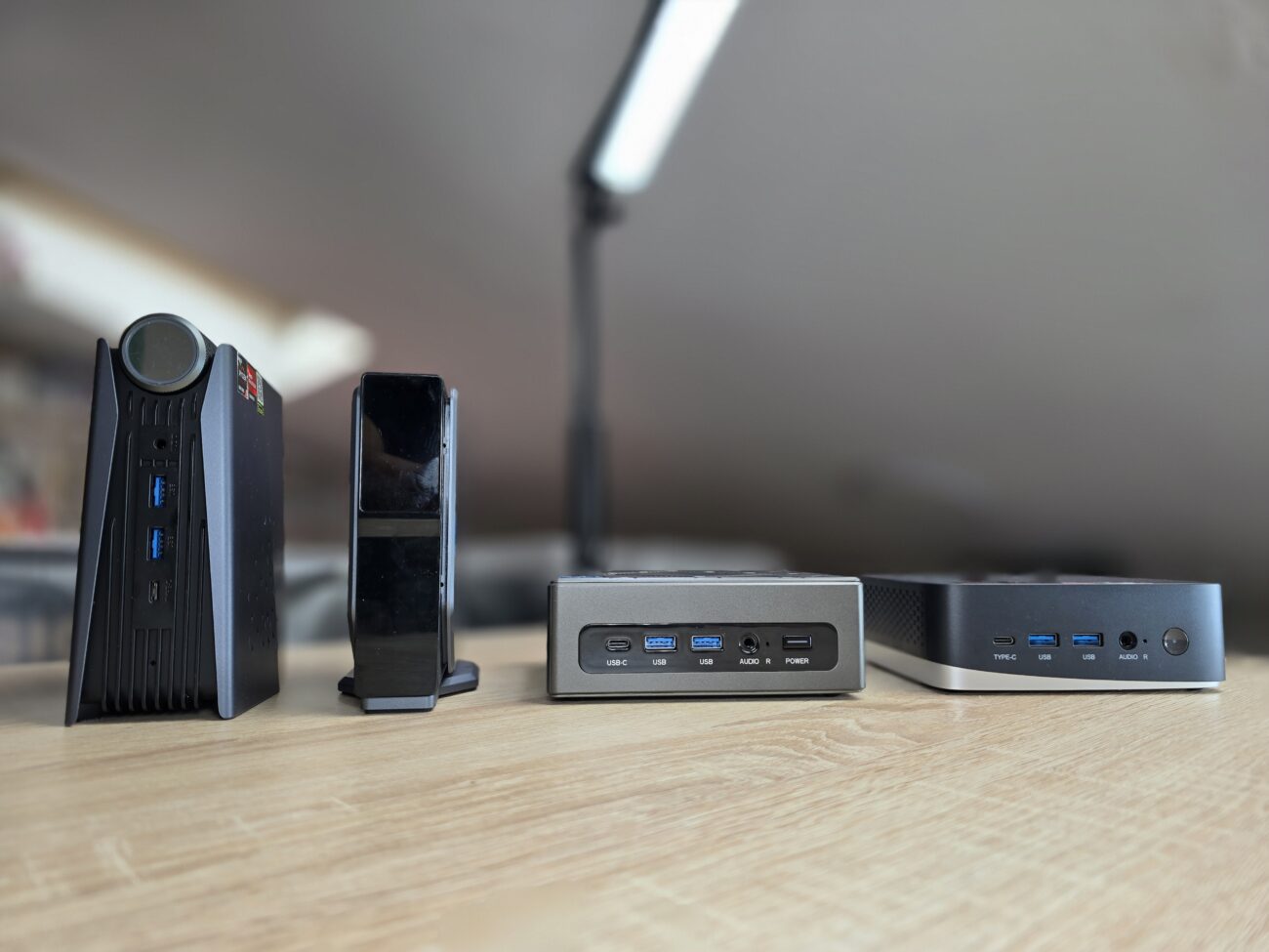

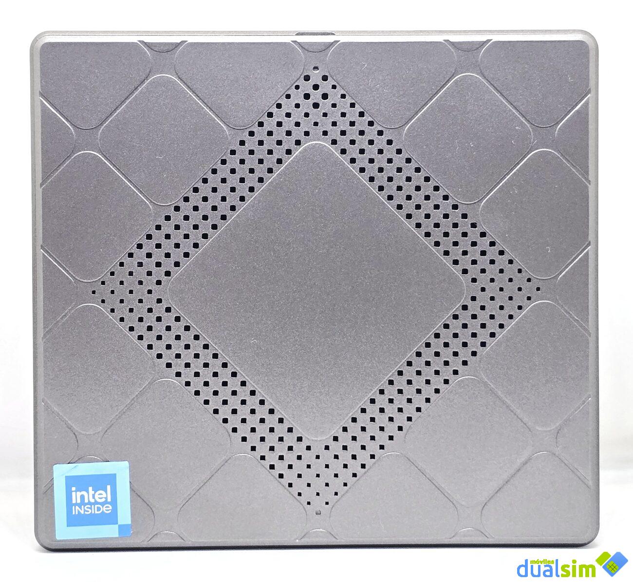

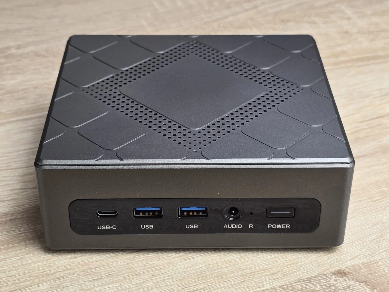

A primera vista podemos constatar que se trata de un mini PC bastante compacto pero al tenerlo en nuestras manos notamos que pesa lo suyo, son 480 gramos que hacen que se sienta robusto. Al moverlo no cruje ni se nota ningún tipo de rebaba en el plástico, por lo que podemos decir que tiene una construcción correcta sin llegar a ser premium cómo en otros modelos que hemos analizado.
Tiene un patrón geométrico con relieve que decora la parte superior mientras que ayuda a disimular los necesarios agujeros de ventilación que ayudarán a controlar la temperatura de los componentes internos del ordenador.
La pintura que han usado para recubrir el plástico no tiene ninguna imperfección visible, ni rayas ni algo que haga pensar que puede salirse con facilidad, por el contrario, el acabado metalizado le da un toque moderno y ayuda a contrastar la barra de puertos y controles que podemos ver en su parte frontal.
En cuanto a sus medidas, no ocupa demasiado espacio, son 13,7 x 12,5 cm que lo situan en la media estándar del mercado de Mini PC, cómo podemos comprobar mejor en la siguiente foto donde lo confrontamos con otros modelos de Mini PC.
Es un Mini PC que está pensado para estar en horizontal sobre el escritorio o colgado mediante el soporte que trae, que nos vale tanto para un monitor con soporte VESA cómo para colgar en la pared si así lo deseamos.

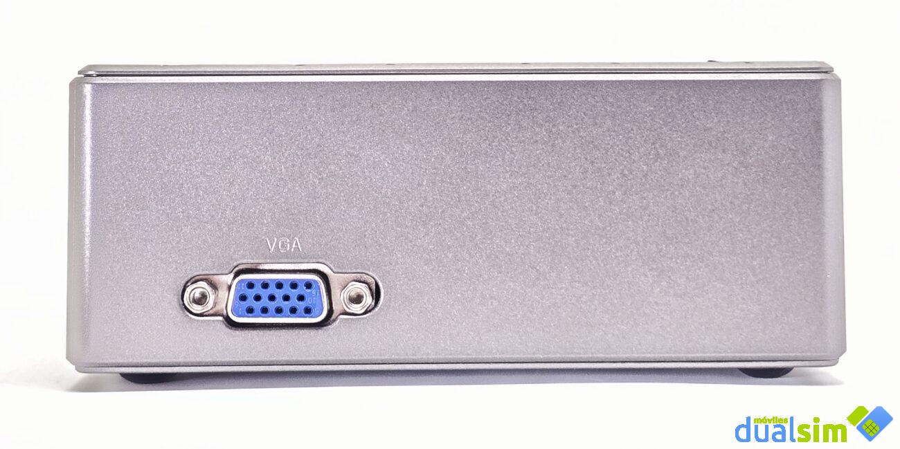

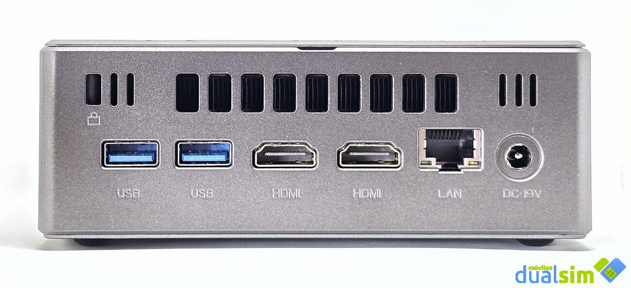

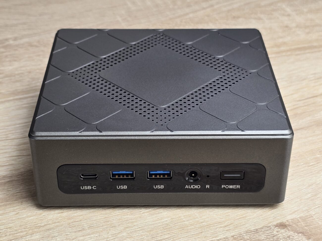

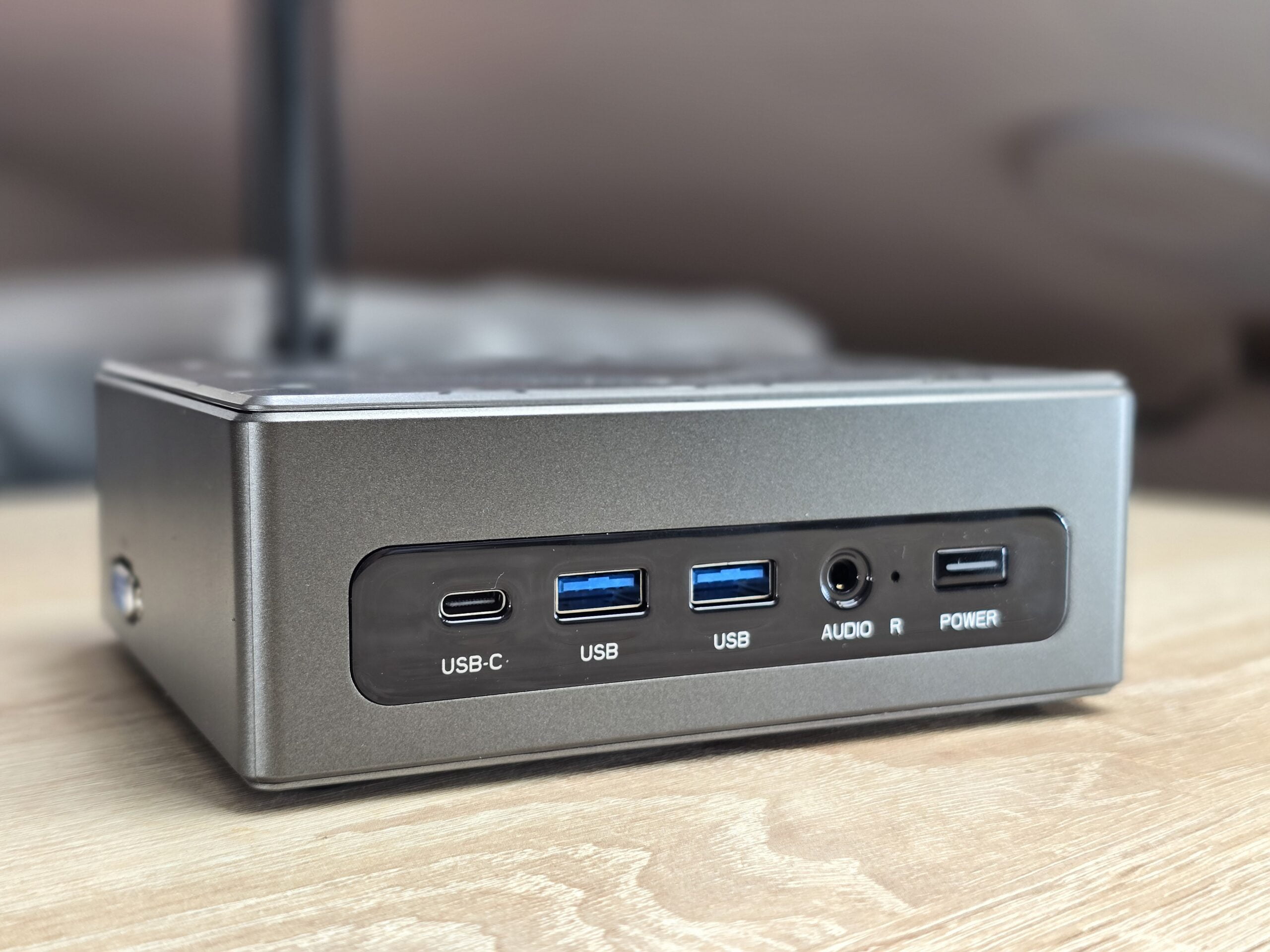

Puertos y conectividad

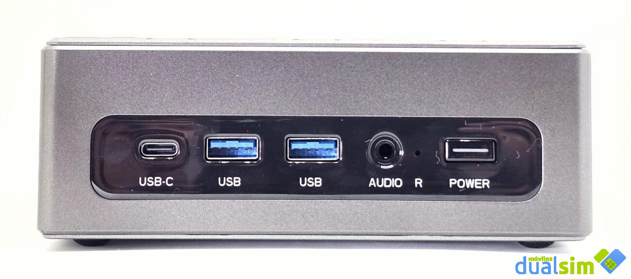

El NiPoGi CK10 cuenta con una gran variedad de puertos e incluso trae un puerto para los nostálgicos del que ya hablaremos más adelante. Empecemos por los puertos de usuario que podemos encontrar justo al frente del equipo. Tenemos primero 1 puerto USB-C que no tiene salida de vídeo, que es una de las únicas pegas que puedo encontrarle a este Mini PC. Luego tenemos 2 puertos USB-A 3.0, 1 conector jack 3.5 mm para audio, 1 led de estado y el botón de encendido/apagado.

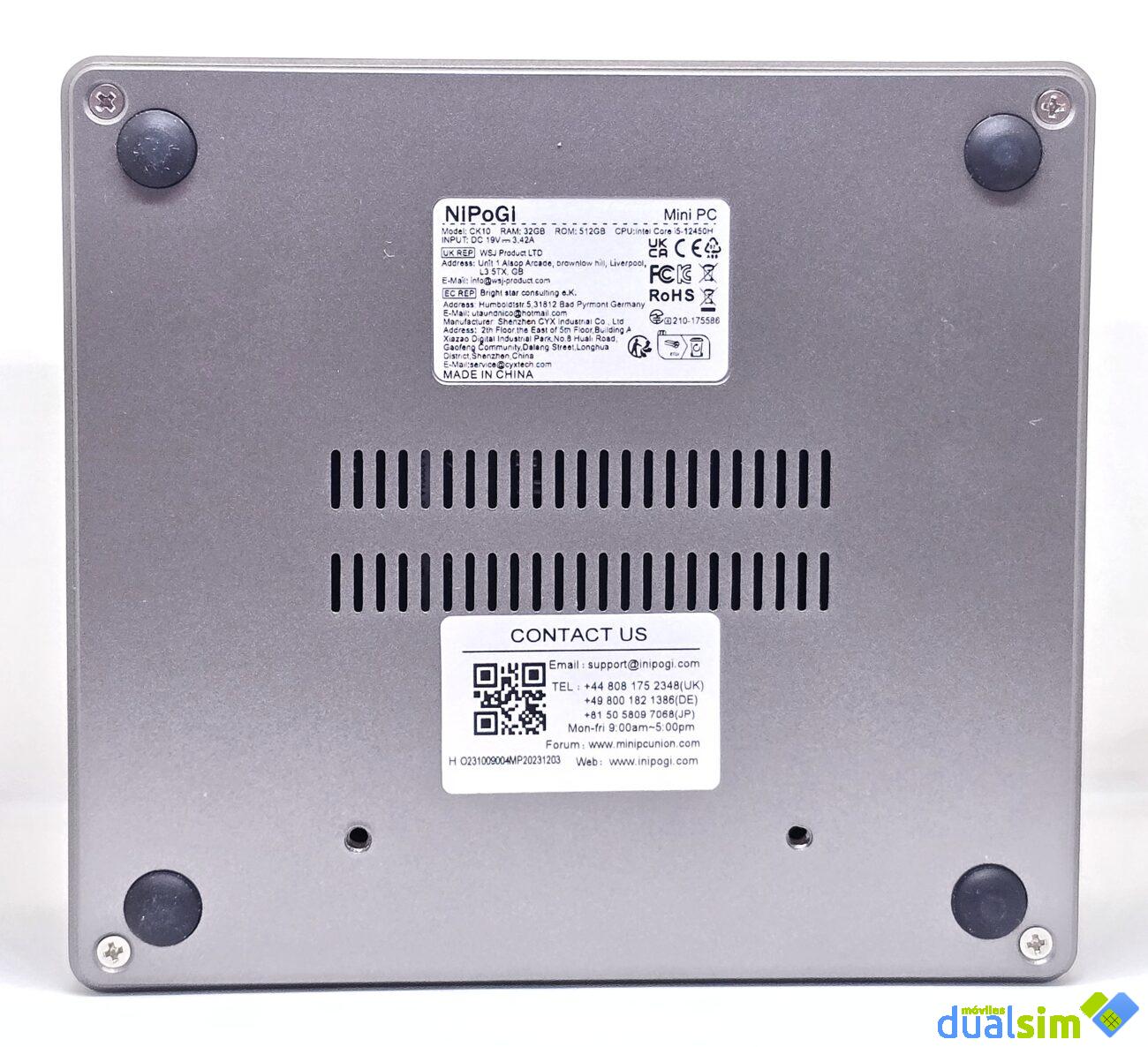

Si le damos la vuelta al CK10 veremos 1 puerto de seguridad Kensington para anclar el mini PC, muy discretamente ubicado y casi camuflado entre las rejillas de ventilación superiores, luego tenemos, en otra hilera, 2 puertos USB-A 3.0, 2 puertos HDMI, 1 puerto Ethernet GBit LAN RJ45 y el conector de alimentación de tipo barril de 19V.
Uno de los laterales tiene una sorpresa que no veía en un Mini PC desde hace mucho, y es que el CK10 trae 1 puerto VGA, algo que le sacará una sonrisa a los más nostálgicos pero que tiene mas o menos sentido si consideramos que el USB-C no nos valdrá para conectar una tercera pantalla, así que con este añadido la recuperamos.

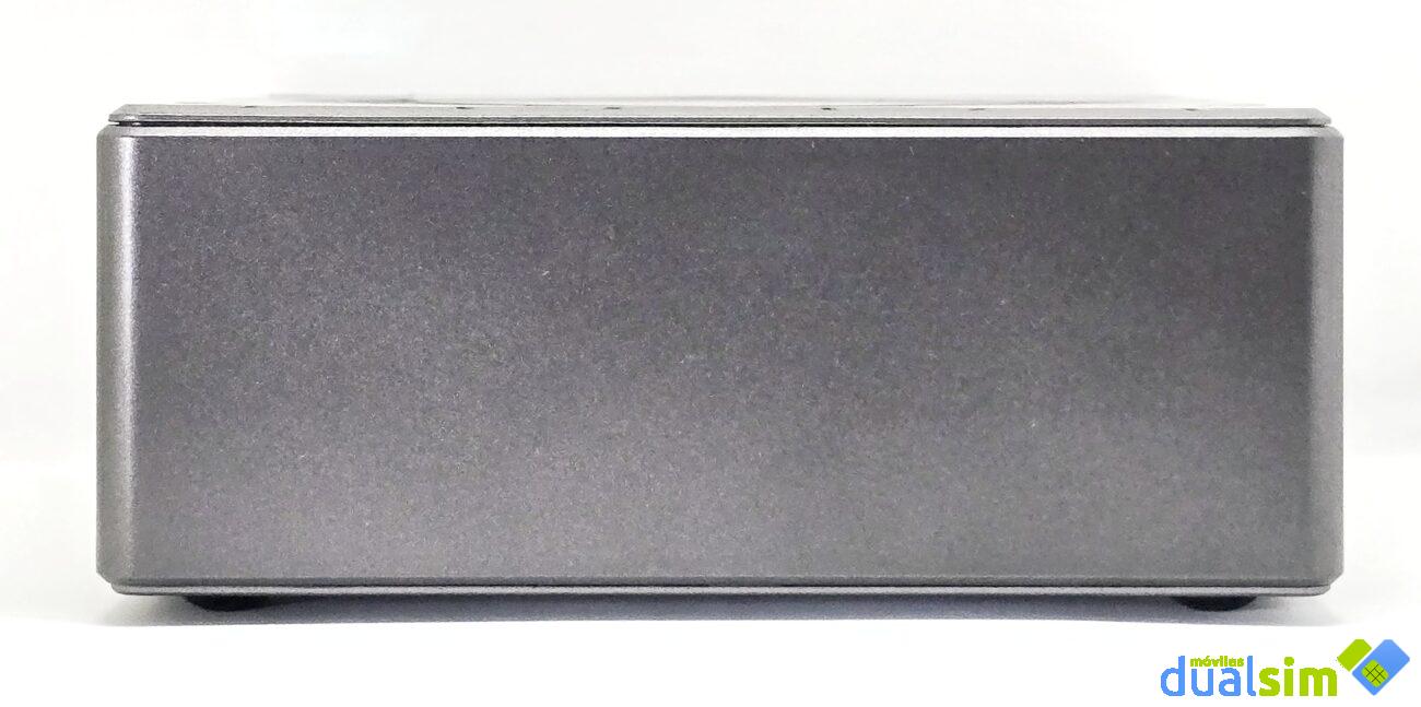

El otro lateral no tiene nada, simplemente un lado totalmente liso. Si os habeis fijado, este Mini PC no tiene rejillas de ventilación más que en la tapa superior y en la parte posterior del equipo, esto es solo una curiosidad.
Desde arriba podemos observar mejor los agujeros que sirven de rejilla de ventilación, el hecho de que estén ubicados arriba tiene su razón de ser, recordemos que el aire caliente sube, por lo que esta disposición facilitaría que el aire fluya de forma natural. Se intuye que la entrada de aire viene de la parte inferior, veamos el aire caliente sale por la parte posterior del equipo mientras coge aire frio desde la parte superior e inferior, cómo pudimos comprobar más adelante.
Efectivamente – en la parte inferior tenemos las rejillas por las que entraría el aire frío. Además vemos 4 tornillos que nos sirven para abrir el Mini PC y acceder a sus componentes internos, además de 4 patas de goma antideslizantes que a la vez ayudan a insonorizar el equipo y pegatinas con datos relevantes cómo el voltaje, amperaje, polaridad, certificaciones, datos del fabricante, datos para el soporte, etc.
Cómo podemos apreciar en las fotos del CK10, NiPoGi no ha pretendido en ningún momento destacar por su diseño, contrario a lo que sucede a nivel de prestaciones que es donde han puesto toda la carne en el asador.

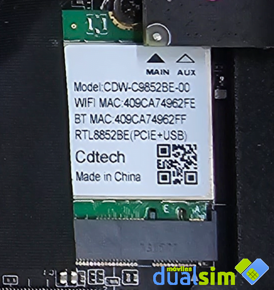

Comunicación
Este Mini PC cuenta con un módulo WiFi Realtek a la altura de dispositivos mucho más costosos, esto se nota sobre todo durante las pruebas, donde conseguimos una conexión estable y con buenas velocidades de transmisión de datos.
Mediante cable de red, las velocidades de transmisión de datos alcanzadas promediaron los 950 Mb para descargas y los 800 Mb para subidas. Recordemos que el límite de velocidad que puede alcanzar viene marcado por su puerto Ethernet de 1GBit/s.
El módulo WLAN usado por el NiPoGi CK10 es el CDW-C9852BE-00. Su precio retail de venta aproximado es de unos 16€

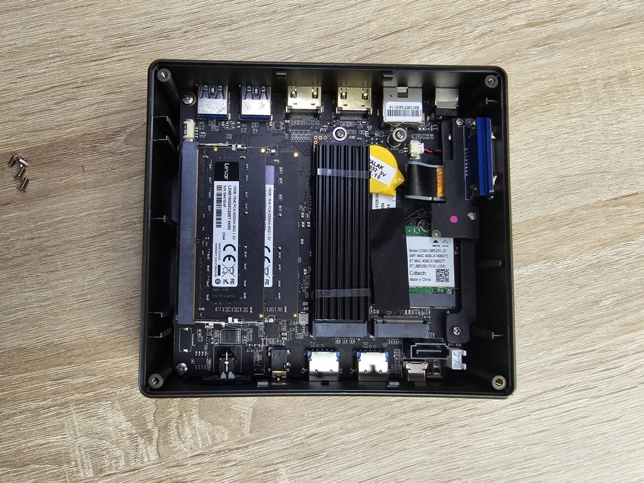

Memoria RAM

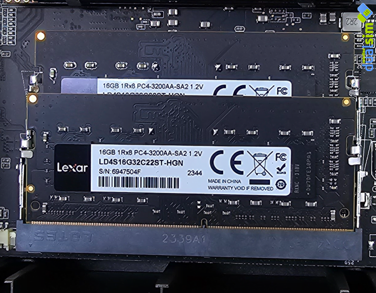

El NiPoGi CK10 analizado en esta revisión cuenta con 32 GB de RAM aunque también se comercializa con 16 GB, y es teoricamente ampliable hasta los 64 GB que es lo que soporta el procesador 12450H.

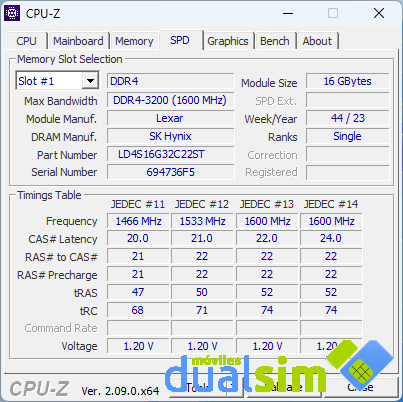

La memoria RAM instalada en el CK10 es de marca Lexar en 2 módulos de 16GB c/u de tipo PC4-3200AA, es decir, la velocidad es de 3200 MT/s. El modelo en cuestión es el LD4S16G32C22ST-HGN
Un modelo similar se comercializa en Amazon por 43 € c/u por lo que estariamos hablando de 86€ de coste a precio retail.
Nos gustaría habernos encontrado con DDR5 pero esto seguramente hubiese subido el coste del equipo, según el uso que vayas a darle puedes plantearte actualizar a este tipo de RAM para alcanzar velocidades de hasta 4800 MT/s.

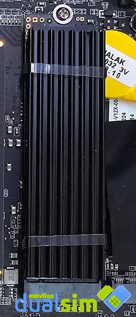

Almacenamiento
El disco M.2 NVMe que trae el Mini PC NiPoGi CK10 es 512GB de capacidad, fabricado por SSD BIWIN bajo el modelo CE480V6D10H
En la actualidad se pueden conseguir discos de similares prestaciones por unos 40€ en Amazon y similares.

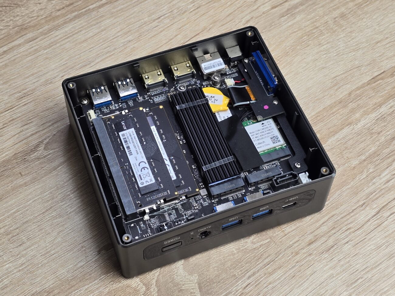

Ampliaciones, mejoras y mantenimiento
El NiPoGi CK10 tiene margen de mejora y ampliación por parte del usuario. Puedes instalar 1 disco M.2 adicional, 1 disco SATA 3.5», o cambiar los 2 módulos de 16 GB de memoria RAM por hasta 64 GB en 2 módulos de 32 GB e incluso hacerle upgrade a DDR5 para una velocidad de hasta 4800 MT/s en lugar de los 3200 MT/s de serie, esto es mucho margen para sacar partido a este pequeño pero potente ordenador.
Otra cosa interesante que se puede hacer con este Mini PC es aprovechar ese segundo puerto M.2 que viene libre de serie para instalar una gráfica externa.

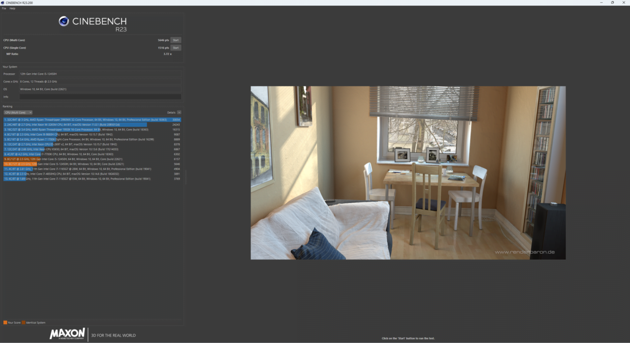

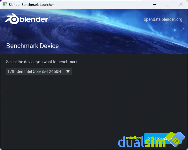

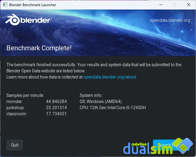

Benchmarks
Los benchmarks son muy útiles a la hora de comparar equipos similares entre si y saber realmente de lo que son capaces, pero además, nos pueden valer para sacar algo de información adicional sobre el hardware del dispositivo.

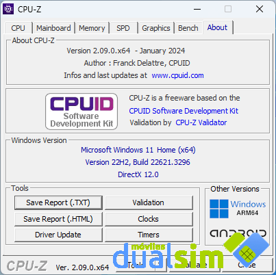

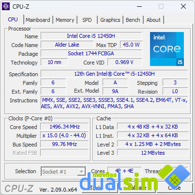

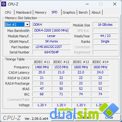

CPU-Z
Usamos CPU-Z para saber un poco más sobre el procesador y sus capacidades.
El análisis de CPU-Z revela un sistema potente equipado con un procesador de 12ª generación Intel Core i5-12450H, con una configuración de 4 P-Cores y 4 E-Cores que ofrecen un total de 12 hilos de procesamiento, funcionando a 2,793.17 MHz.
La memoria RAM DDR4 de 32 GB en configuración Dual Channel a 1,596.1 MHz proporciona un sólido soporte para las operaciones del sistema. Todo esto se ejecuta en el sistema operativo Windows 11 Home, ofreciendo una experiencia equilibrada y eficiente para una amplia gama de tareas.
Según dicho software, en multi hilo, el CK10 estaría por encima del AMD Ryzen 5 1600 pero por debajo del i5-10500H.
Podemos ver el resumen de la ejecución en la web de CPU-Z: Intel Core i5 12450H @ 2793.17 MHz – CPU-Z VALIDATOR (x86.fr)

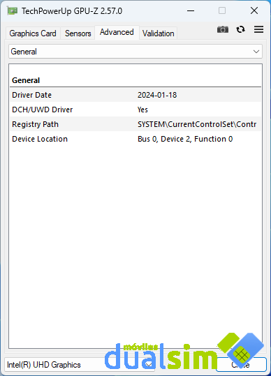

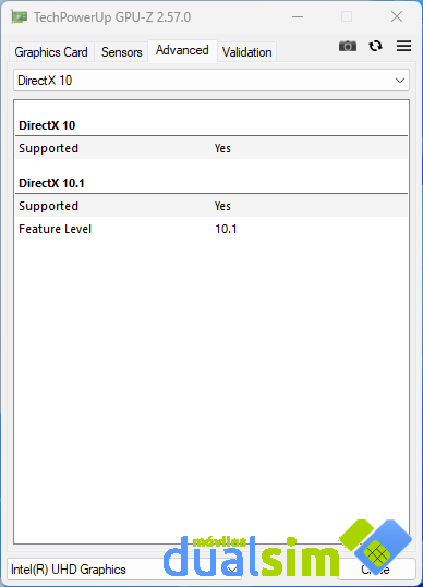

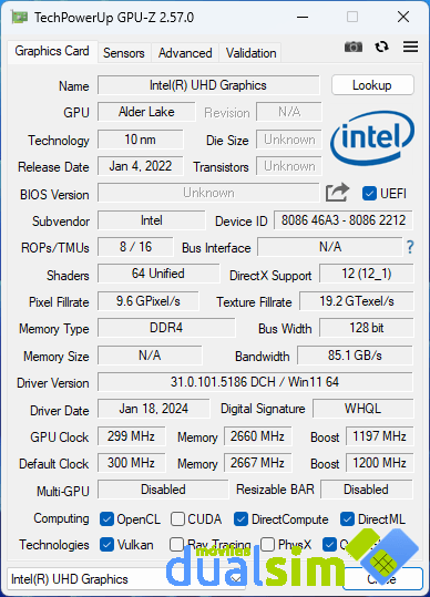

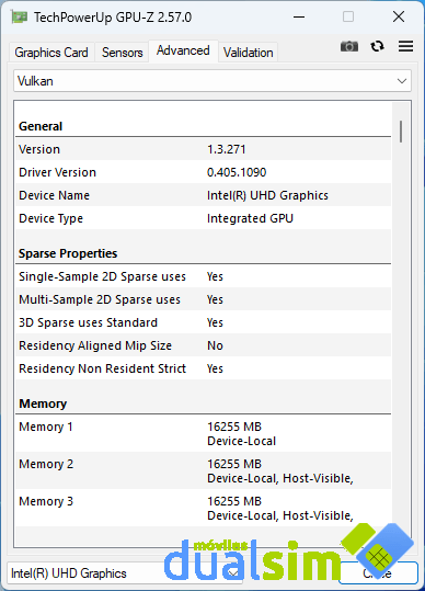

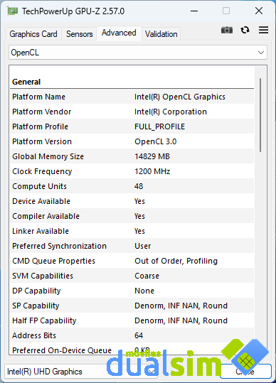

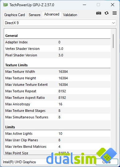

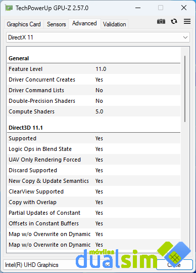

GPU-Z
Ahora toca el turno de analizar la GPU, que en este caso es integrada, se trata de la Intel UHD Graphics 64EU Mobile.

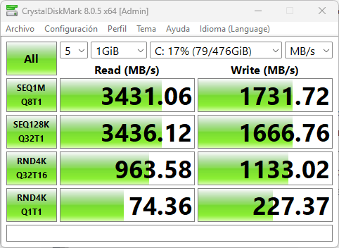

CrystalDiskMark
Para medir la velocidad del disco SSD M.2 incluido vamos a hacer uso de CrystalDiskMark. Este software realiza varias pruebas de lectura / escritura y nos muestra las velocidades reales que alcanza el disco en el Mini PC NiPoGi CK10.
A continuación, se presenta una tabla resumen de los resultados obtenidos con CrystalDiskMark 8.0.5:
| Operación | Tipo | Tamaño | Cola (Q) | Hilos (T) | Velocidad (MB/s) | IOPS | Latencia (us) |
| Lectura | Secuencial | 1 MiB | 8 | 1 | 3431.064 | 3272.1 | 2436.92 |
| Lectura | Secuencial | 128 KiB | 32 | 1 | 3436.118 | 26215.5 | 1216.72 |
| Lectura | Aleatoria | 4 KiB | 32 | 16 | 963.584 | 235250.0 | 2130.73 |
| Lectura | Aleatoria | 4 KiB | 1 | 1 | 74.358 | 18153.8 | 54.97 |
| Escritura | Secuencial | 1 MiB | 8 | 1 | 1731.724 | 1651.5 | 4818.96 |
| Escritura | Secuencial | 128 KiB | 32 | 1 | 1666.760 | 12716.4 | 2513.61 |
| Escritura | Aleatoria | 4 KiB | 32 | 16 | 1133.016 | 276615.2 | 1819.88 |
| Escritura | Aleatoria | 4 KiB | 1 | 1 | 227.365 | 55509.0 | 17.93 |
Los resultados indican una excelente velocidad de lectura secuencial, superando los 3,400 MB/s en ambos tamaños de bloque. Sin embargo, la velocidad de escritura secuencial es notablemente más baja, alcanzando alrededor de 1,700 MB/s. En términos de operaciones de lectura y escritura aleatorias, el rendimiento es muy bueno, especialmente para la escritura aleatoria de 4 KiB con una velocidad superior a 1,100 MB/s. La latencia es generalmente baja en las operaciones aleatorias, siendo particularmente destacable la baja latencia de escritura aleatoria de 4 KiB con solo 17.93 us. Estos resultados sugieren un almacenamiento SSD con un rendimiento sólido y eficiente para una variedad de tareas en el sistema operativo Windows 11 Home, que es el SO sobre el que realizamos la prueba ya que es el que viene con la CK10 pre instalado.

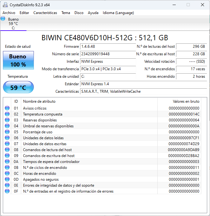

CrystalDiskInfo
Para complementar la información anterior, usamos CrystalDiskInfo que nos proporciona datos precisos sobre la unidad de disco instalada, en este caso un disco de 512 GB fabricado por BIWIN bajo el modelo CE480V6D10H-512G.
De estos datos podemos extraer algo más de información
- Modelo y Características del Disco:
- Modelo: BIWIN CE480V6D10H-512G
- Firmware: 1.4.6.48
- Tamaño: 512,1 GB
- Interfaz: NVM Express 1.4
- Modo de Transferencia: PCIe 3.0 x4
- Estado y Actividad del Disco:
- Horas de Funcionamiento: 2 horas
- Veces Encendido: 17 veces
- Lecturas del Host: 296 GB
- Escrituras del Host: 228 GB
- Temperatura: 56 °C
- Estado de Salud: Bueno (100 %)
Lo primero que resaltamos es que usamos PCIe 3.0 x 4 lo cual se ve en los buenos resultados de lectura/escritura del disco, pero también que tras las pruebas la temperatura ha alcanzado valores moderados – 56ºC, menos mal tiene un disipador de fábrica que permite manejar dicha temperatura antes de bajar el rendimiento.

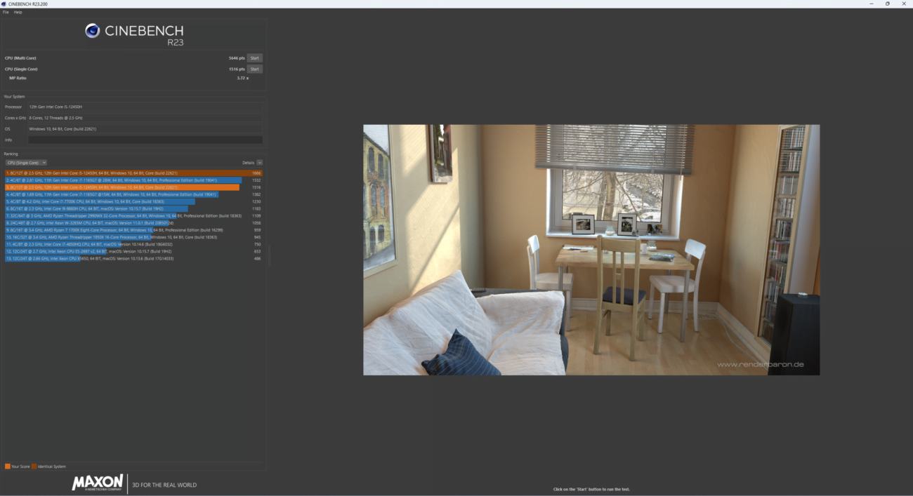

CINEBENCH R23
Una de las pruebas más demandantes que podemos hacerle a un sistema es el renderizado 3D, y para ello nada mejor que el estándar de la industria, CINEBENCH R23 que nos ha dado puntajes más que aceptables.
Para procesamiento multi hilo tenemos 5646 puntos mientras que para un solo hilo alcanzamos los 1516 puntos, lo que nos da un ratio de 3.72.

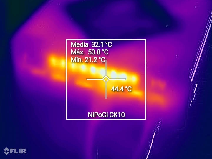

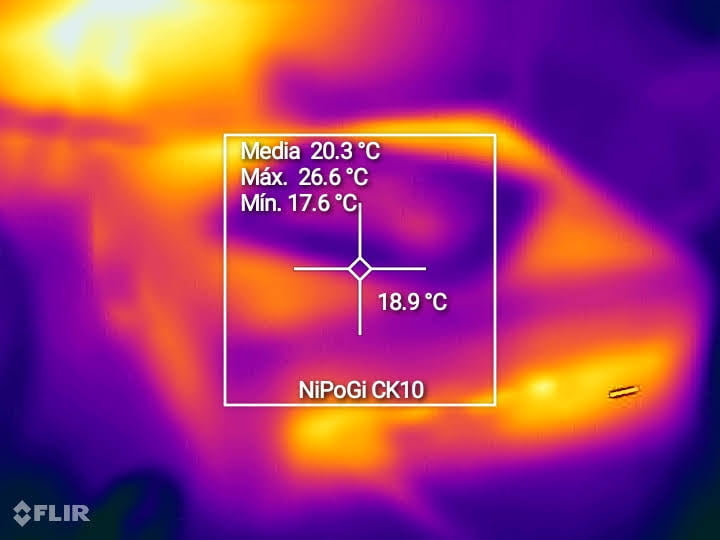

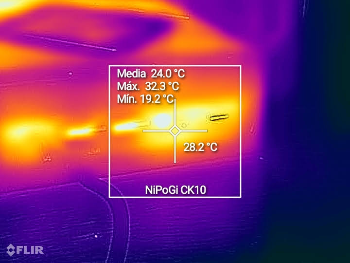

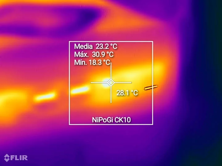

Temperatura

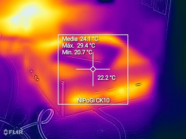

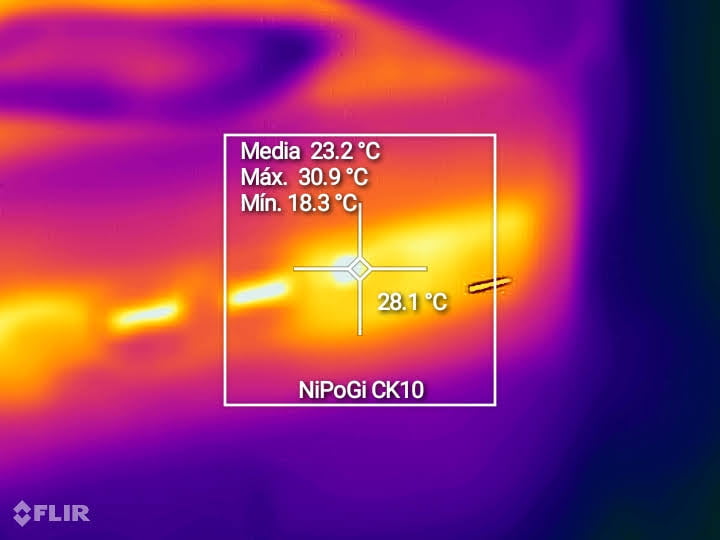

Durante las pruebas con cinebench R23 aprovechamos de realizar varias capturas con la cámara termográfica para comprobar las temperaturas y el flujo de aire del dispositivo.
Con estas fotos podemos saber donde se encuentran los puntos calientes del Mini PC y las temperaturas máximas alcanzadas por el sistema. Al ser exteriores, dichas temperaturas van a diferir mucho de las arrojadas por los componentes internos cómo CPU, memoria y disco de almacenamiento, siendo la mayor registrada los 50.8 grados durante las pruebas más exigentes.
Además de lo anterior, podemos comprobar que el aire caliente sale por la ranura de atrás contrariamente a lo que pensábamos, mientras que en la parte superior absorbe aire frío.

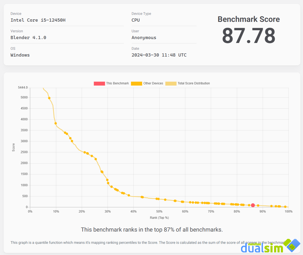

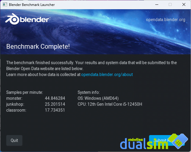

Blender Benchmark
En el benchmark de Blender el NiPoGi CK-10 obtuvo un score de 87.78, con los siguientes puntajes:
- Monster: 44.846284485330386 muestras por minuto
- Junkshop: 25.2015135641331 muestras por minuto
- Classroom: 17.73435147427437 muestras por minuto
No es un puntaje muy alto, pero recordar que estamos usando un mini PC sin gráfica dedicada con un software que mide la capacidad para renderizar en 3D.

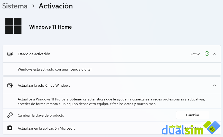

Sistema operativo

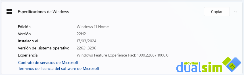

El CK10 de NiPoGi viene con una licencia OEM de Windows 11 Home Edition totalmente legal y activada.
Si quieremos exprimir un poco más el sistema operativo, podemos o bien instalar un Linux o actualizar a la versión Prode Windows 11.

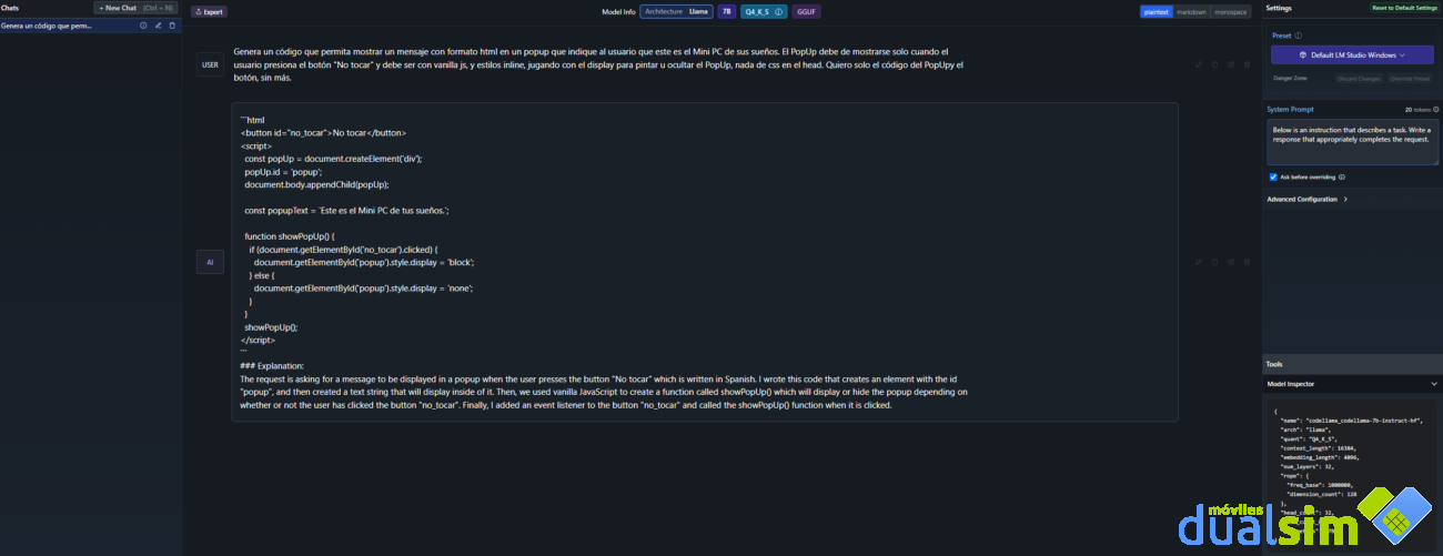

LM Studio – una IA cómo Chat GPT pero en local
Con los 32 GB de RAM del CK10 podemos usar modelos pre entrenados bastante grandes, sin embargo, vamos a trabajar con modelos pequeños que funcionan bastante bien, cómo el codellama_codellama-7b-instruct-hf con el que hemos estado jugando un rato.
Si bien el tiempo de respuesta es algo más lento que ChatGPT las respuestas son coherentes y sirve para ayudarnos a programar, escribir para nosotros o responder dudas sin consultar en Google.
Para que os hagais una idea, le he pedido que escriba un párrafo usando el siguiente prompt:
Escribe un párrafo que describa los principales usos de un Mini PCY su respuesta ha sido esta:
Un Mini PC, también conocido como ordenador de sobremesa miniaturizado o computadora de escritorio portátil, es una pequeña unidad informática completa que ofrece funcionalidades similares a las de una computadora tradicional. A diferencia de los grandes ordenadores de sobremesa, estos dispositivos compactos pueden ser colocados fácilmente en cualquier espacio limitado y usados para una amplia gama de tareas. Algunos de sus principales usos incluyen:
- Trabajo desde casa: Los Mini PCs permiten a los usuarios trabajar desde casa con facilidad, ya que solo necesitan una pantalla, un teclado y un ratón para iniciar la sesión remota en su computadora de oficina o servidor corporativo.
- Centro multimedia: Los Mini PCs son excelentes opciones para crear una estación de multimedia personalizada. Pueden reproducir contenido multimedia, ejecutar aplicaciones multimedia avanzadas y controlar dispositivos multimedia con facilidad.
- Juegos: Aunque no son tan potentes como las computadoras de juegos dedicadas, Mini PCs pueden ejecutar algunos juegos ligeros y emuladores de videojuegos retro confortablemente. Además, se puede conectar a un controlador de juegos para mejorar la experiencia de juego.
- Servidor de archivos: Los Mini PCs pueden configurarse como servidores de archivos domésticos, lo que permite a los usuarios acceder a sus archivos y compartirlos con otros dispositivos en su red inalámbrica.
- Proyectos educativos: Los Mini PCs son una opción económica y portátil para los estudiantes o maestros que deseen trabajar fuera del aula. Pueden utilizarse para realizar tareas escolares, desarrollar proyectos de tecnología y explorar nuevas aplicaciones informáticas.
Cómo podemos observar, su nivel de escritura no es perfecto pero si no te dicen que lo ha generado una IA seguramente pase desapercibido. Lo notamos con la repetición alguna frase o algún pequeño error, pero se le perdona esta IA que se está ejecutando en el Mini PC.
