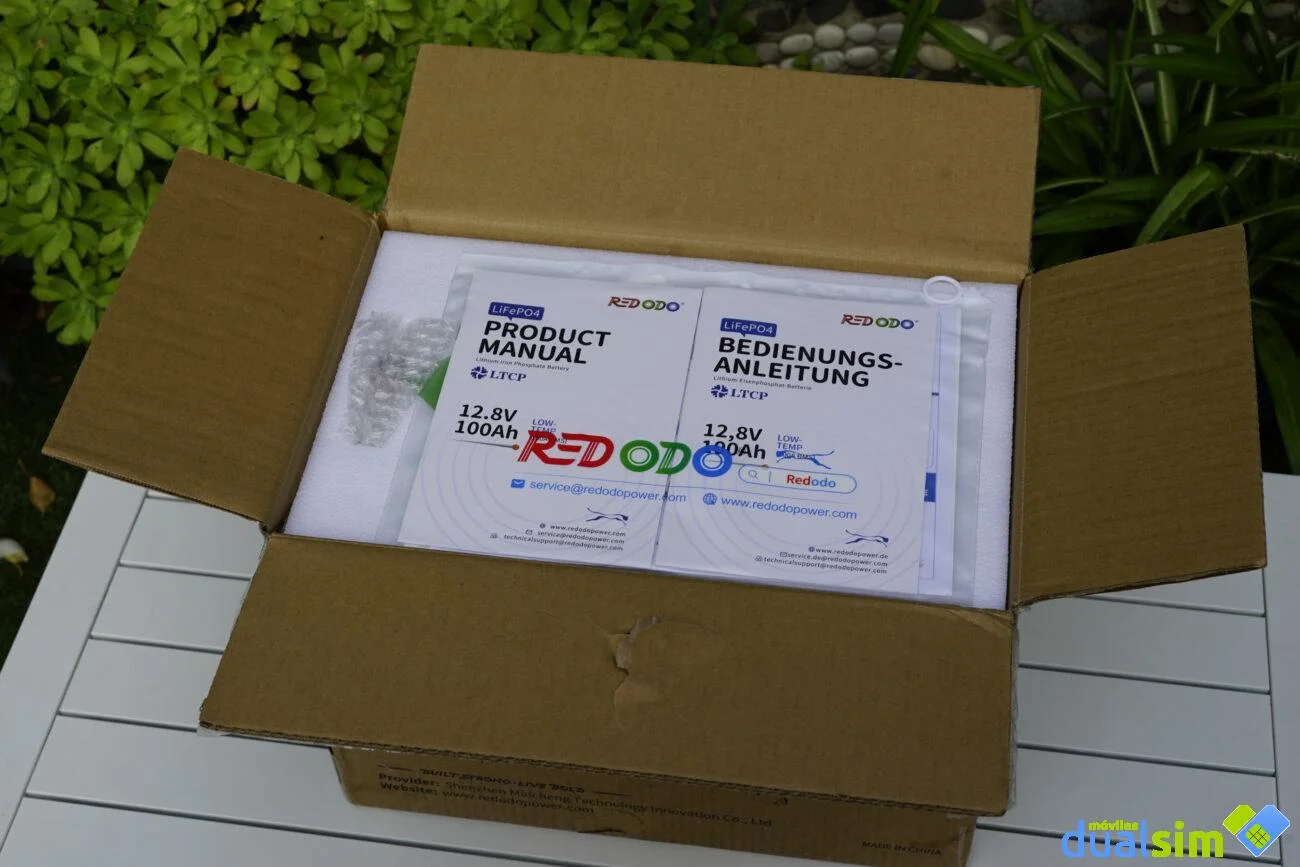

La batería viene correctamente empaquetada y bien protegida, por lo que podemos estar seguro de que llegará a la puerta de nuestra casa en buena condición. Una vez abierta la caja, lo primero que vemos es una carpeta que contiene el manual, una guía rápida y pegatinas, todo protegido en una conveniente y llamativa carpeta, con mucha atención a los detalles.

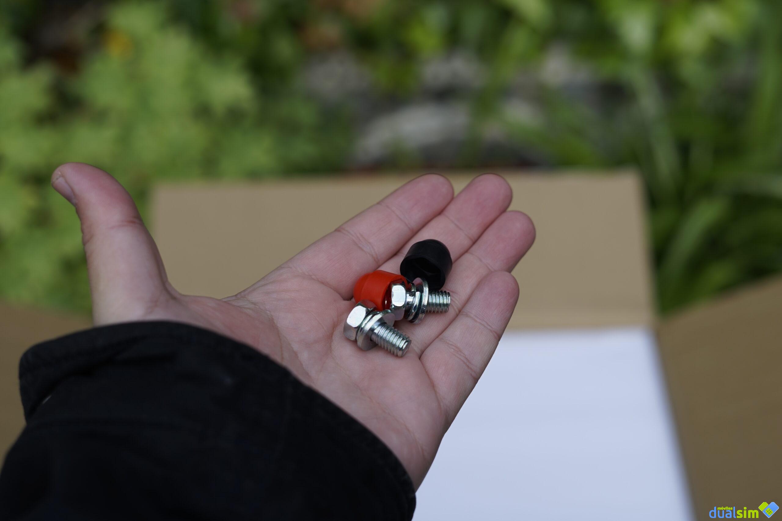

Una justo al lado de la carpeta una pegatina nos señala un compartimiento en el que se encuentran los tornillos y las tapas protectoras.

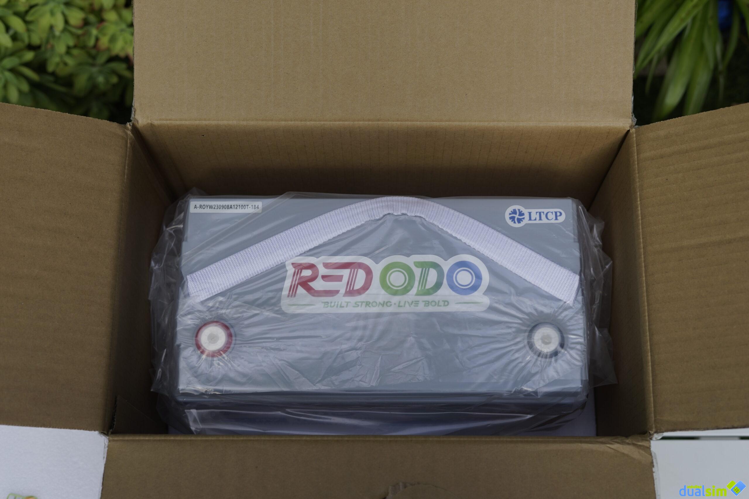

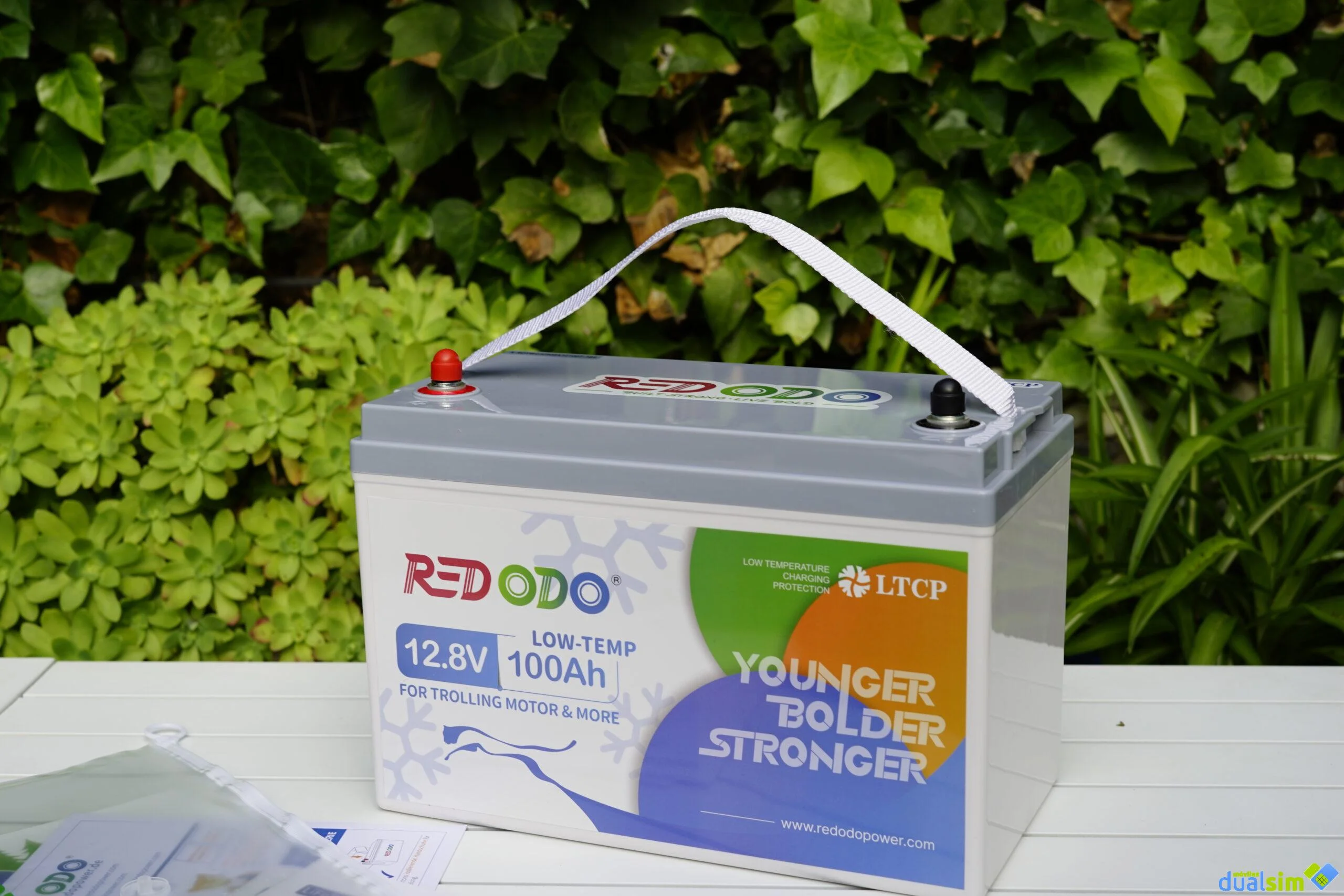

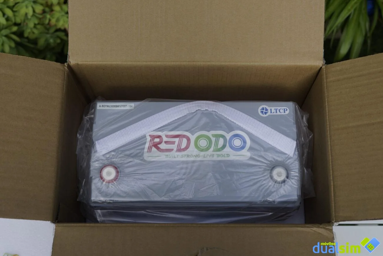

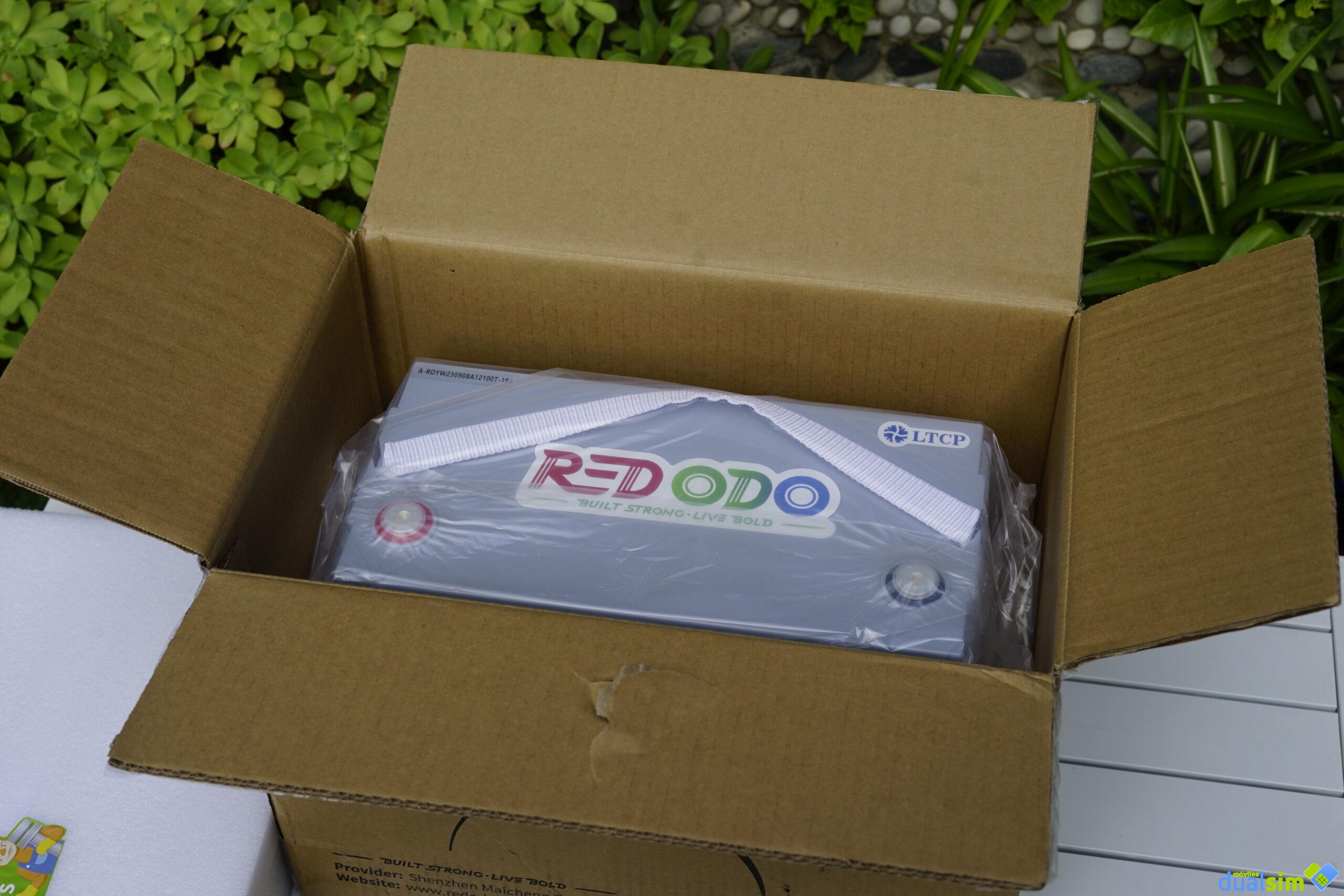

La batería se deja ver nada mas retirar la protección de espuma plástica que contenía los tornillos, y vemos que viene protegida en una bolsa transparente.

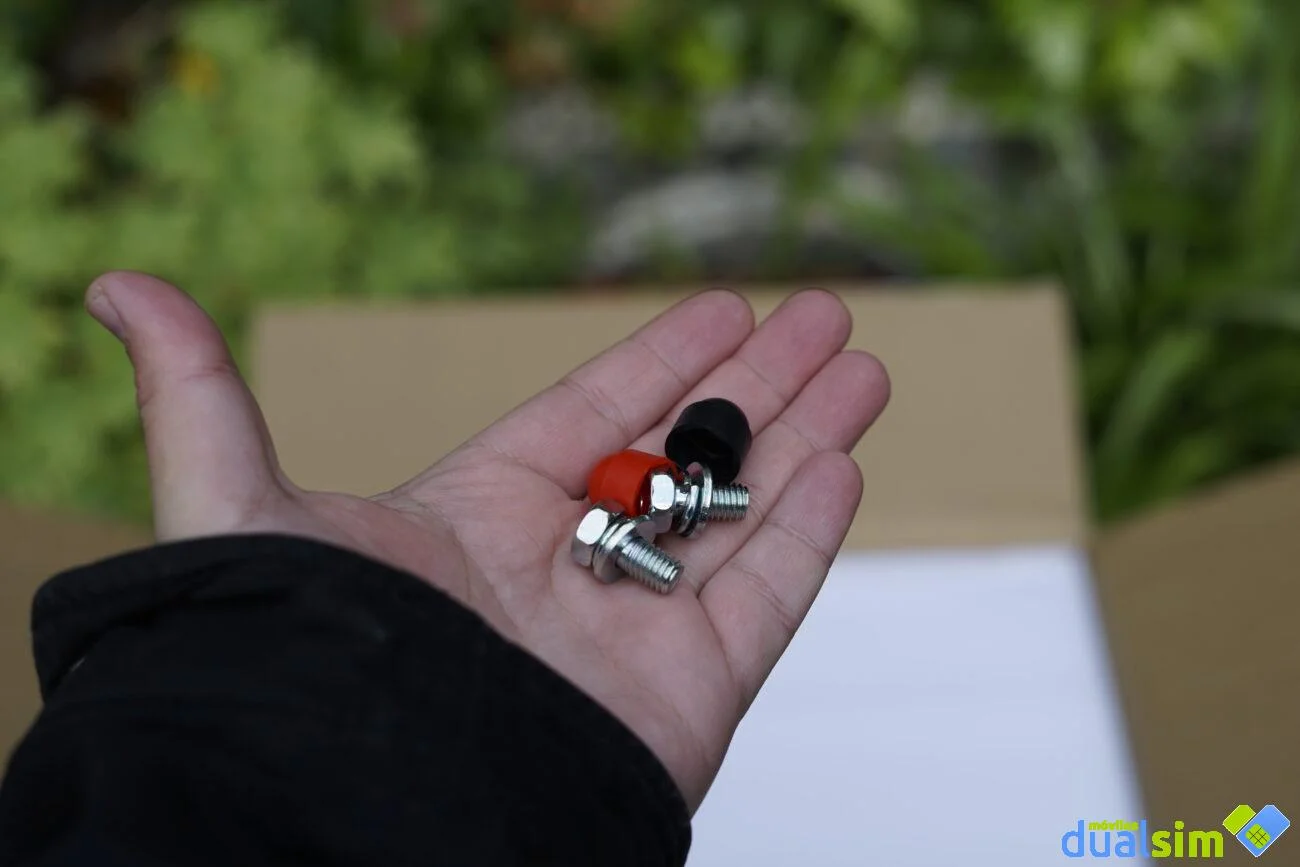

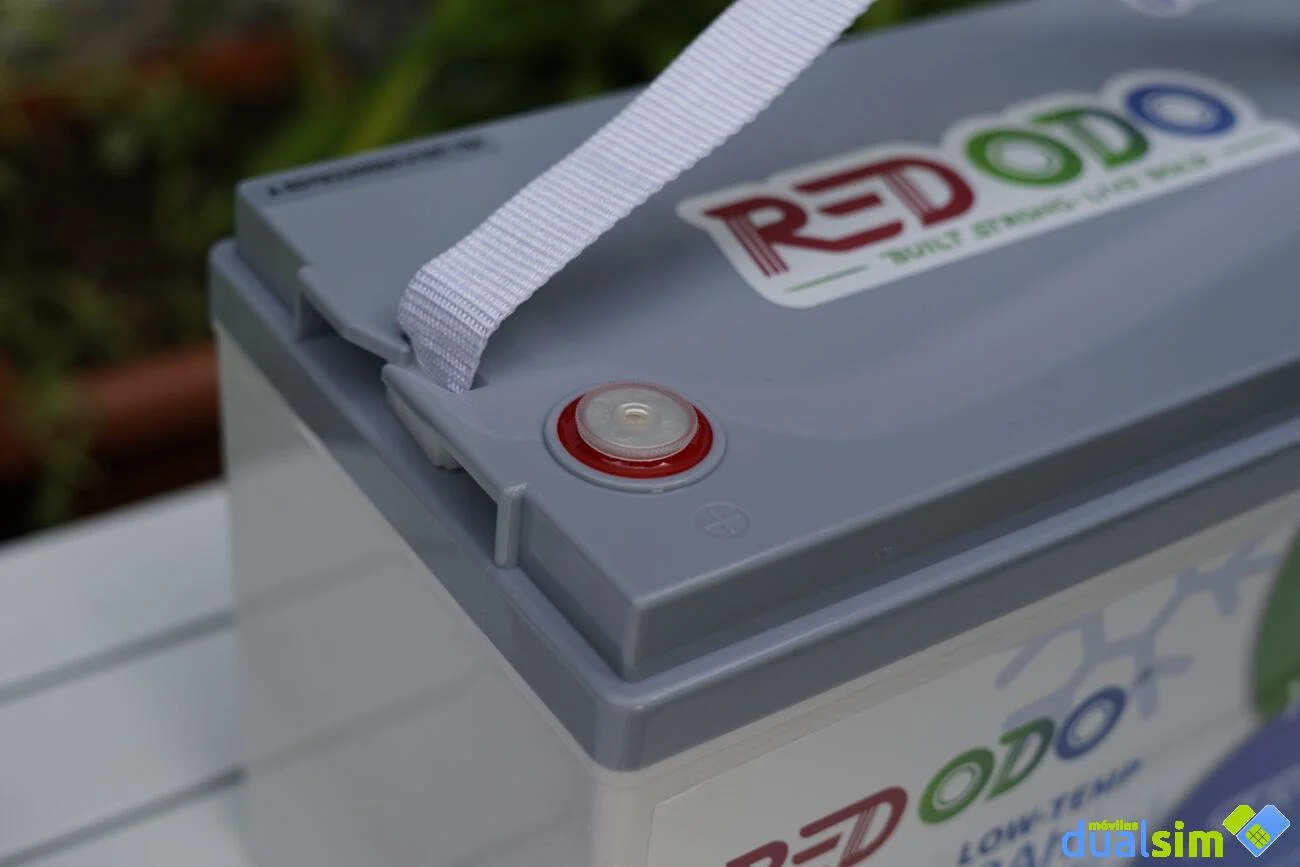

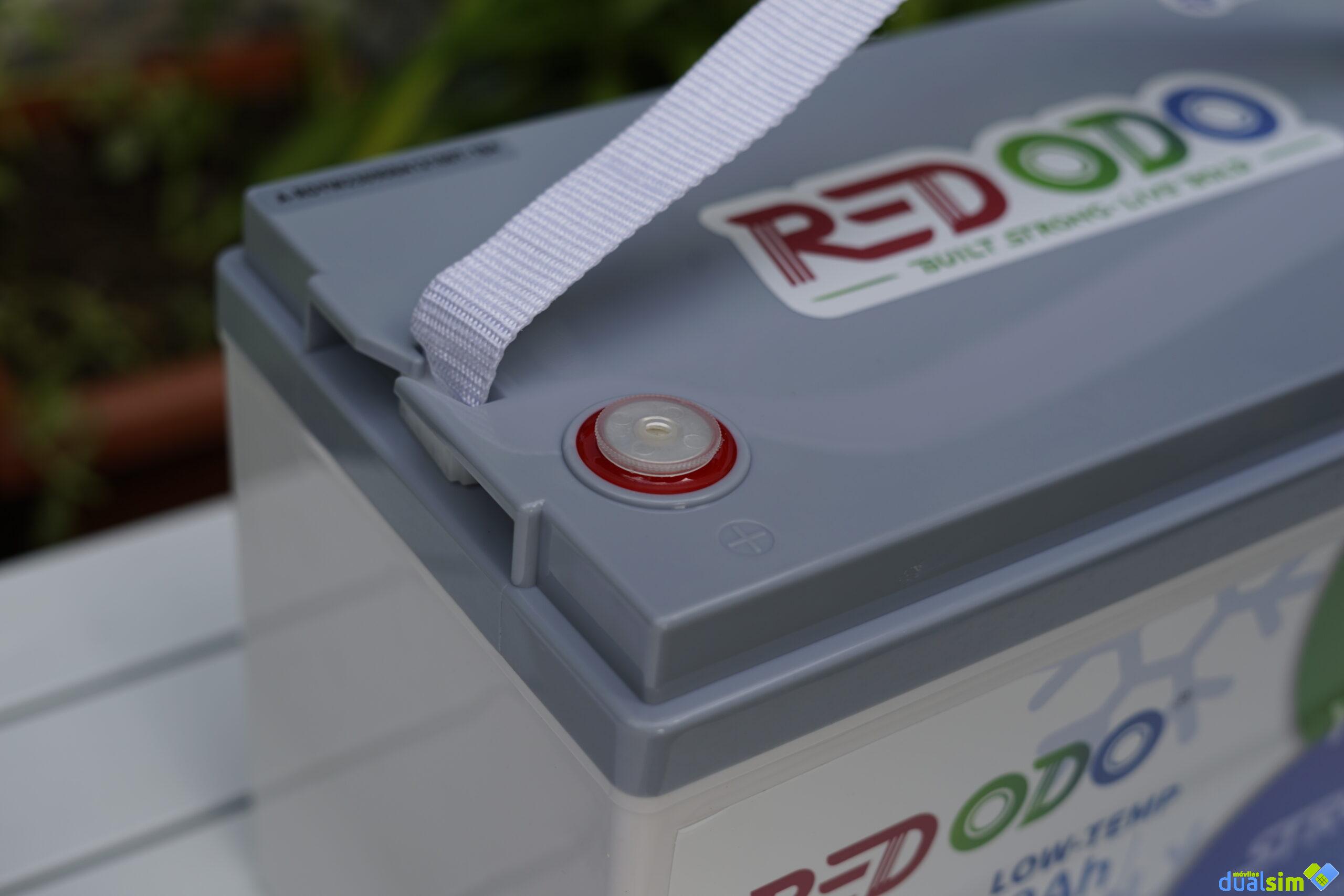

Ambos bornes vienen protegidos con un plástico transparente que debemos retirar para poder instalar los tornillos correspondientes.

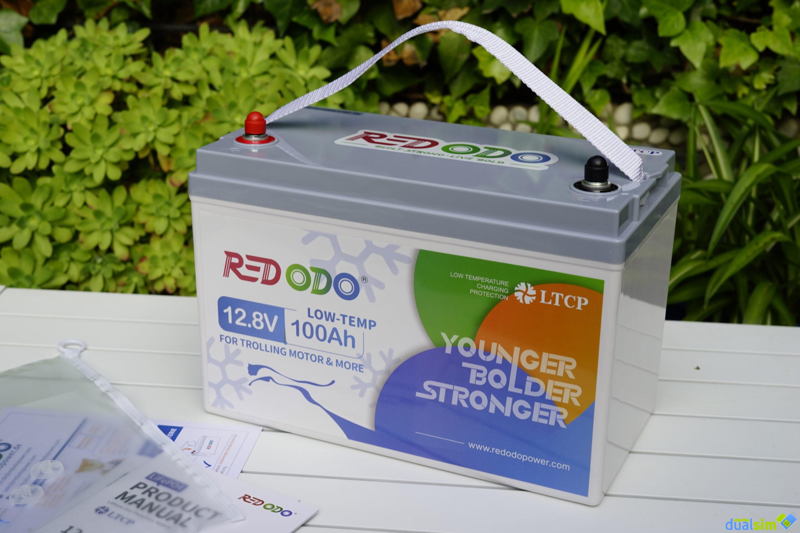

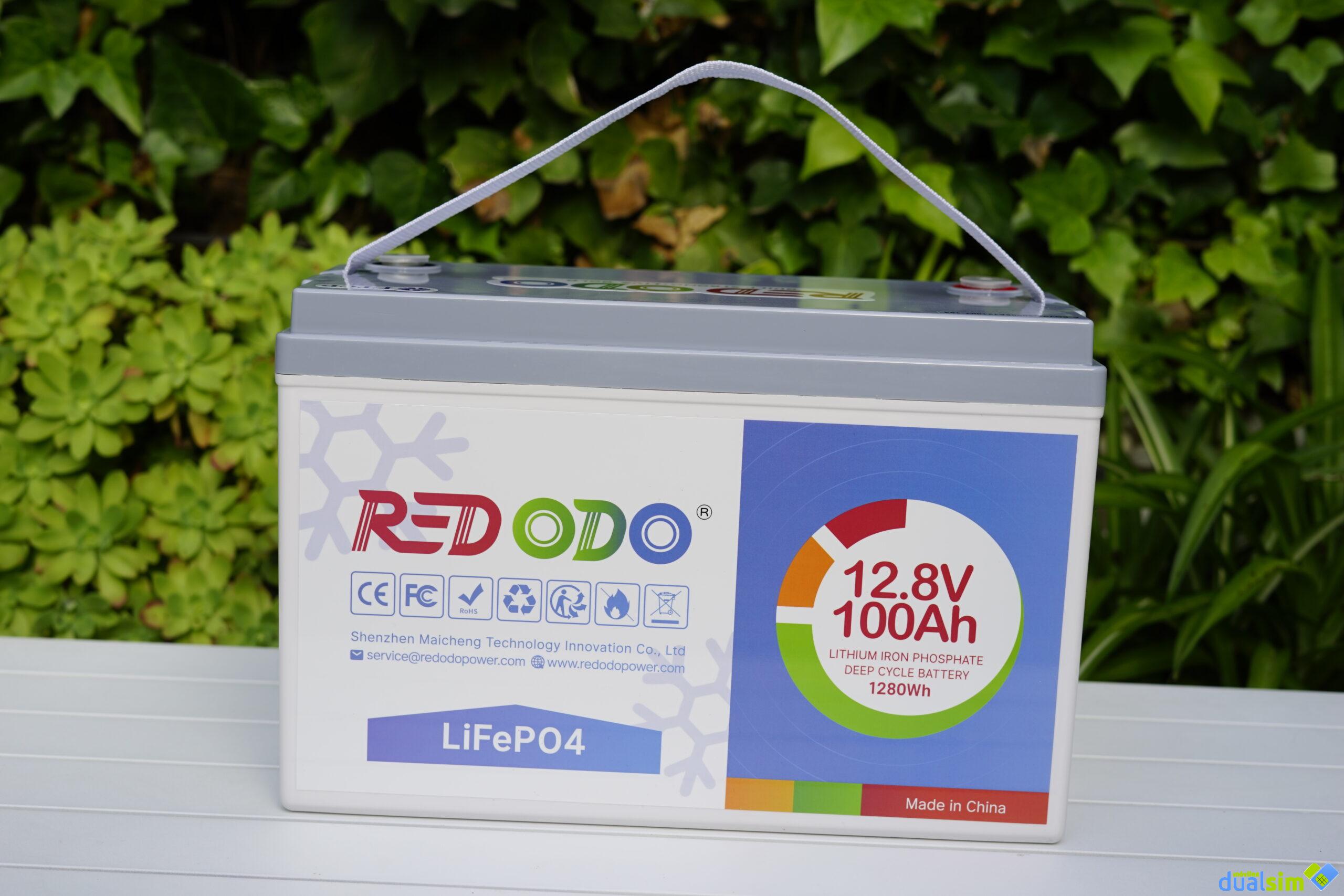

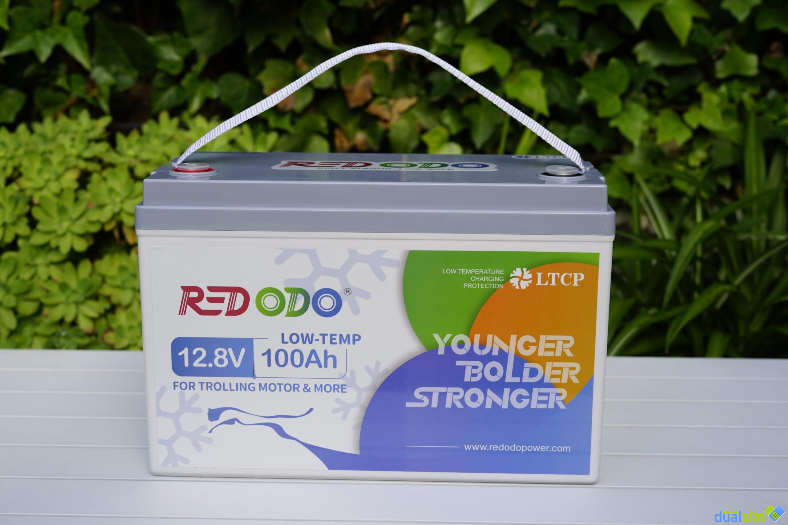

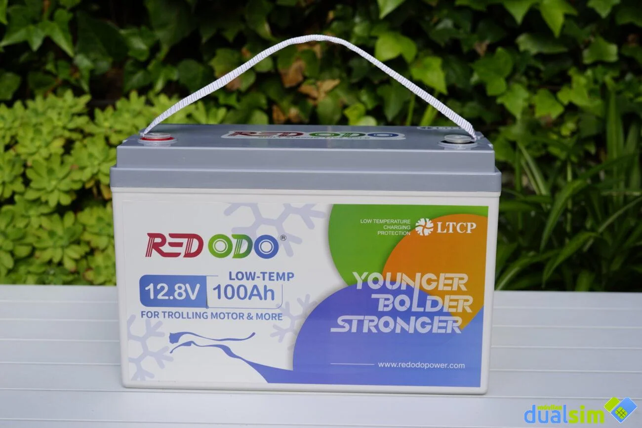

La batería Redodo de 12.8V y 100Ah con protección de corte ante bajas temperaturas viene en un factor de forma estándar de 32,9cm x 17,2 cm x 21,4 cm y está construida en plástico ABS retardante de fuego con protección IP65 todo ello pesando sólo 11,27 kg.
Del otro lado podemos observar algunas de las certificaciones con las que cuenta, cómo la CE, FCC y RoHS. Además nos indica que puede reciclarse y que no debe de ser arrojada a la basura o incinerada. Podemos apreciar además la capacidad, potencia máxima y voltaje.

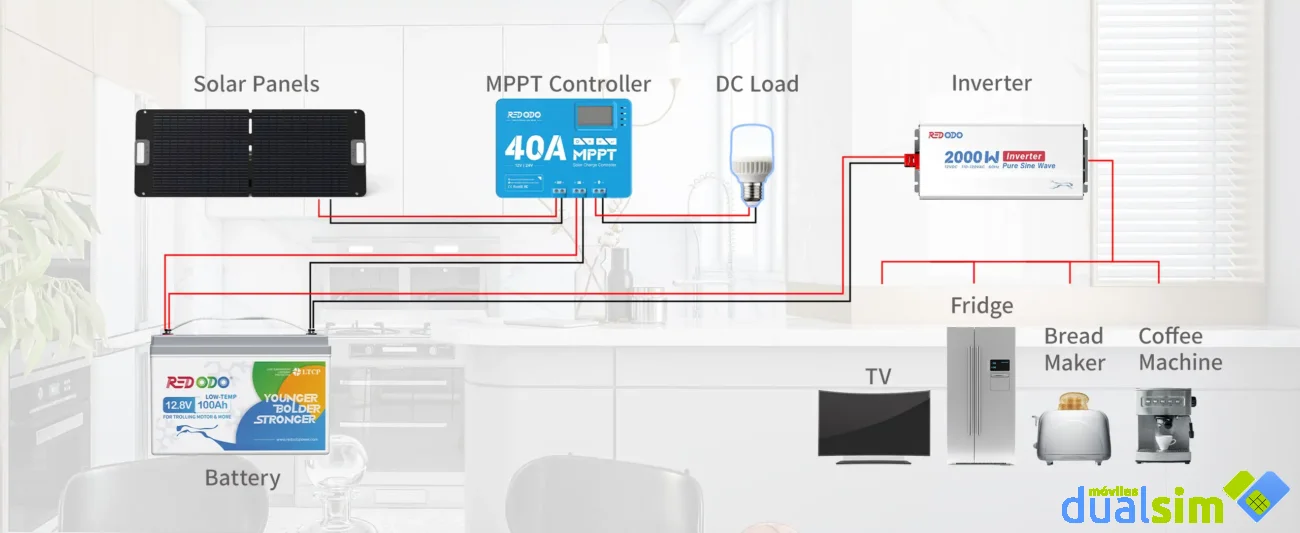

Energía para auto caravanas, campers, embarcaciones y también para casa
Muchas veces cometemos el error de pensar que estas baterías están pensadas únicamente para su uso en embarcaciones o auto caravanas, y la verdad es que uno de los usos más prácticos que podemos darles es el de alimentar nuestros electrodomésticos con energía 100% limpia. Basta con disponer de una placa solar, un controlador MPPT para la recarga de la batería y un buen inversor con la potencia necesarias para alimentar las cargas que tengamos en mente.

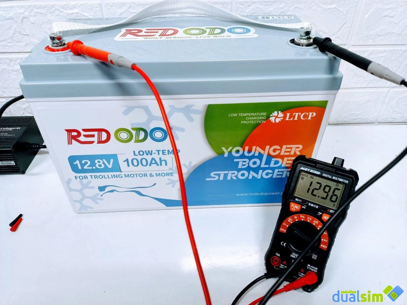

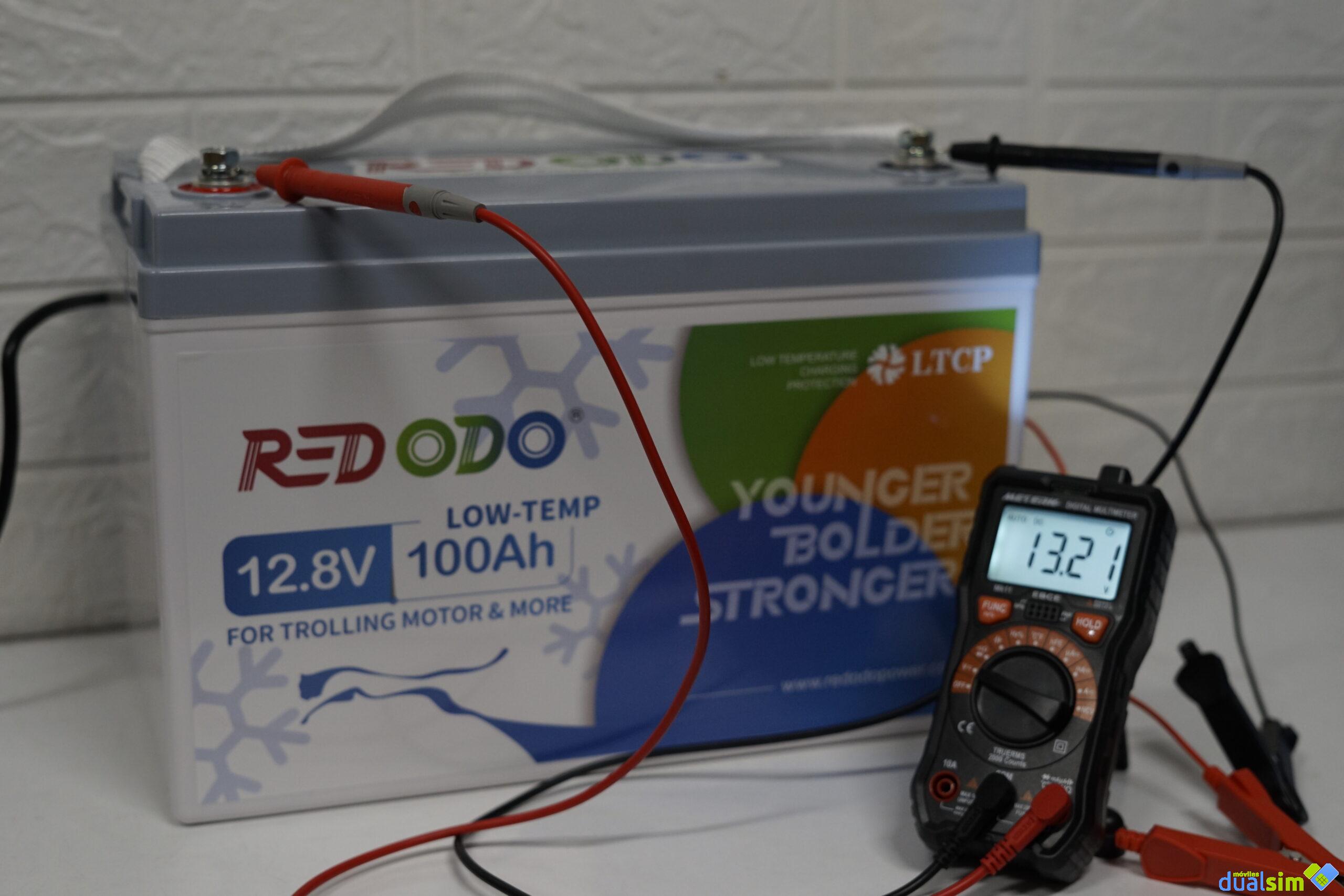

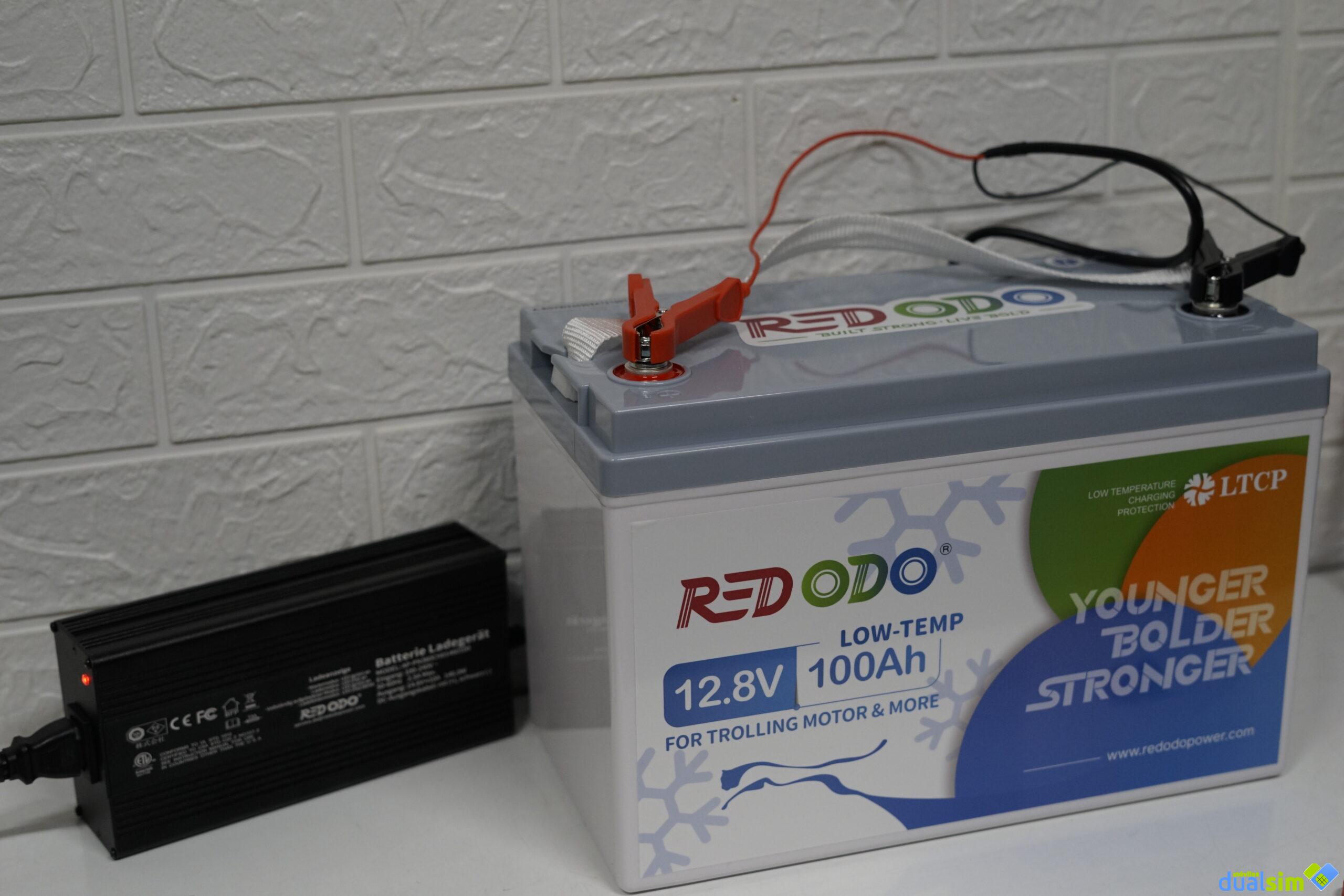

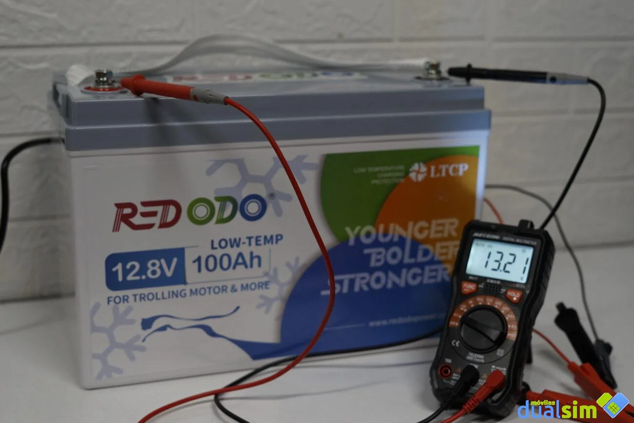

la batería llegó con un voltaje en reposo de 13,21 V que según la tabla SoC equivale aproximadamente a un 50% de carga, lo cual es ideal para el transporte.

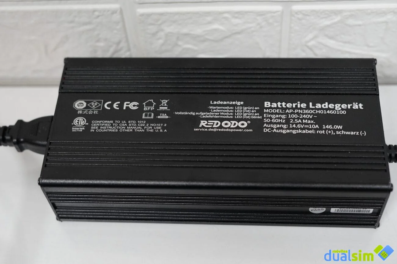

Una vez comprobado el voltaje con el que llegó la batería, lo primero es cargarla a tope de forma que podamos medir la capacidad real de la batería. Para ello, usamos un cargador Redodo de 10A que funciona estupendamente y que venimos utilizando en todas nuestras pruebas sin ningún fallo.
Este cargador podemos comprarlo en la misma web de Redodo por muy poco dinero, y si tienes una batería LifePO4 es una compra altamente recomendada.
Actualmente está en oferta, por lo que merece mucho la pena. En la imagen de arriba podemos ver todas sus especificaciones.
En concreto, para recargar el 50% restante de la batería harán falta unas 5 horas ya que el cargador es de sólo 10A, pero hay variantes de 20A y 50A que son la recomendación de Redodo para esta batería.

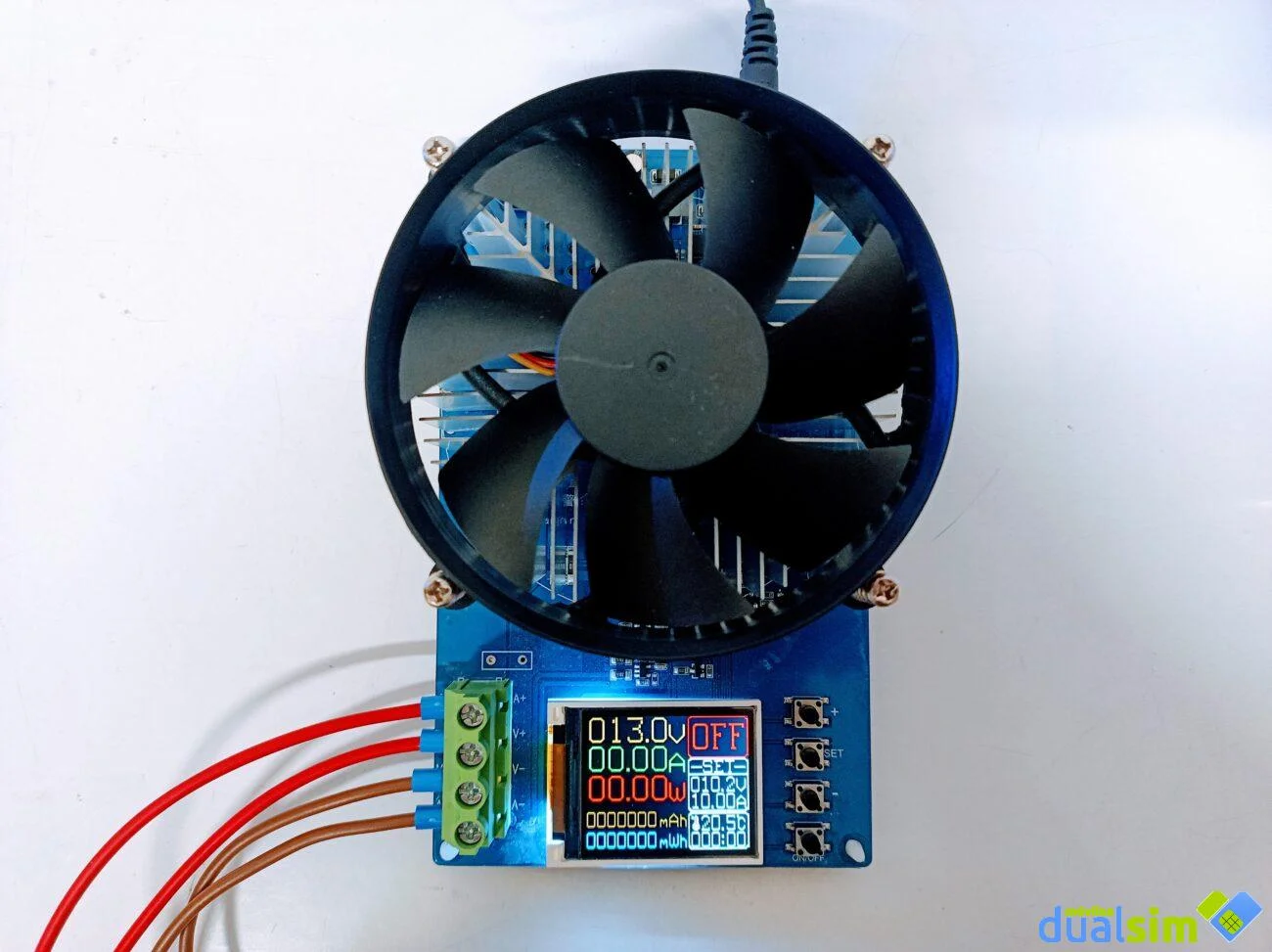

Tras finalizar la carga, el voltaje de la batería queda en unos 13V, esto es por la BMS que ha cortado al llegar a su carga máxima.

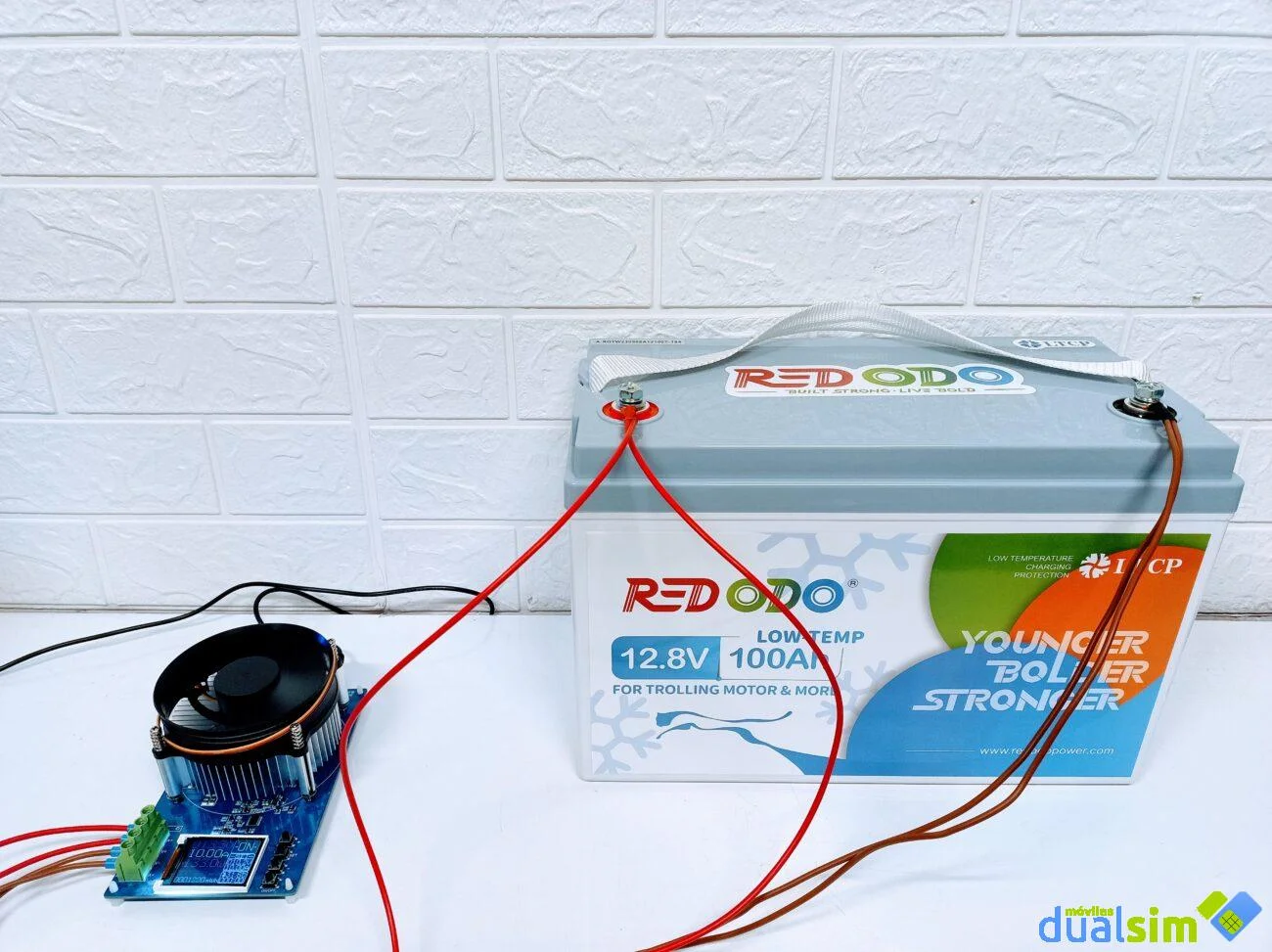

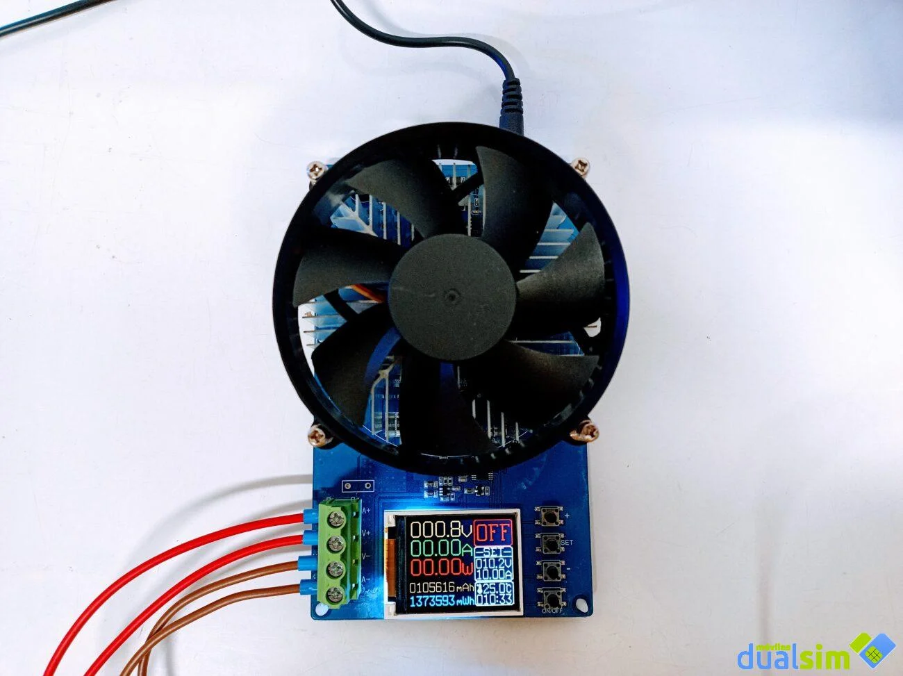

El mismo voltaje se referencia desde nuestro equipo de medición de capacidad de la batería, cercano a esos 13V.

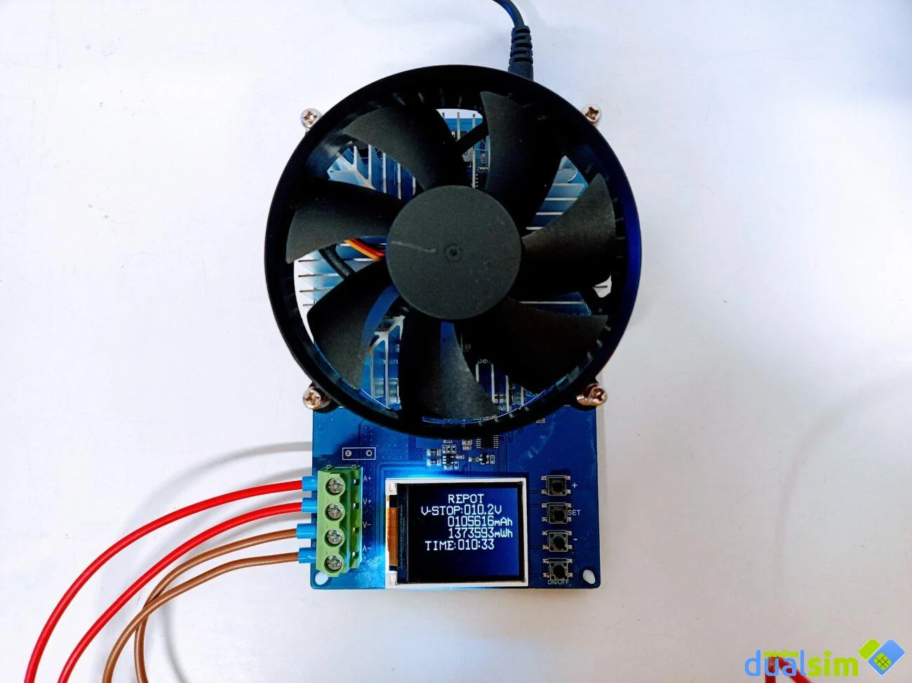

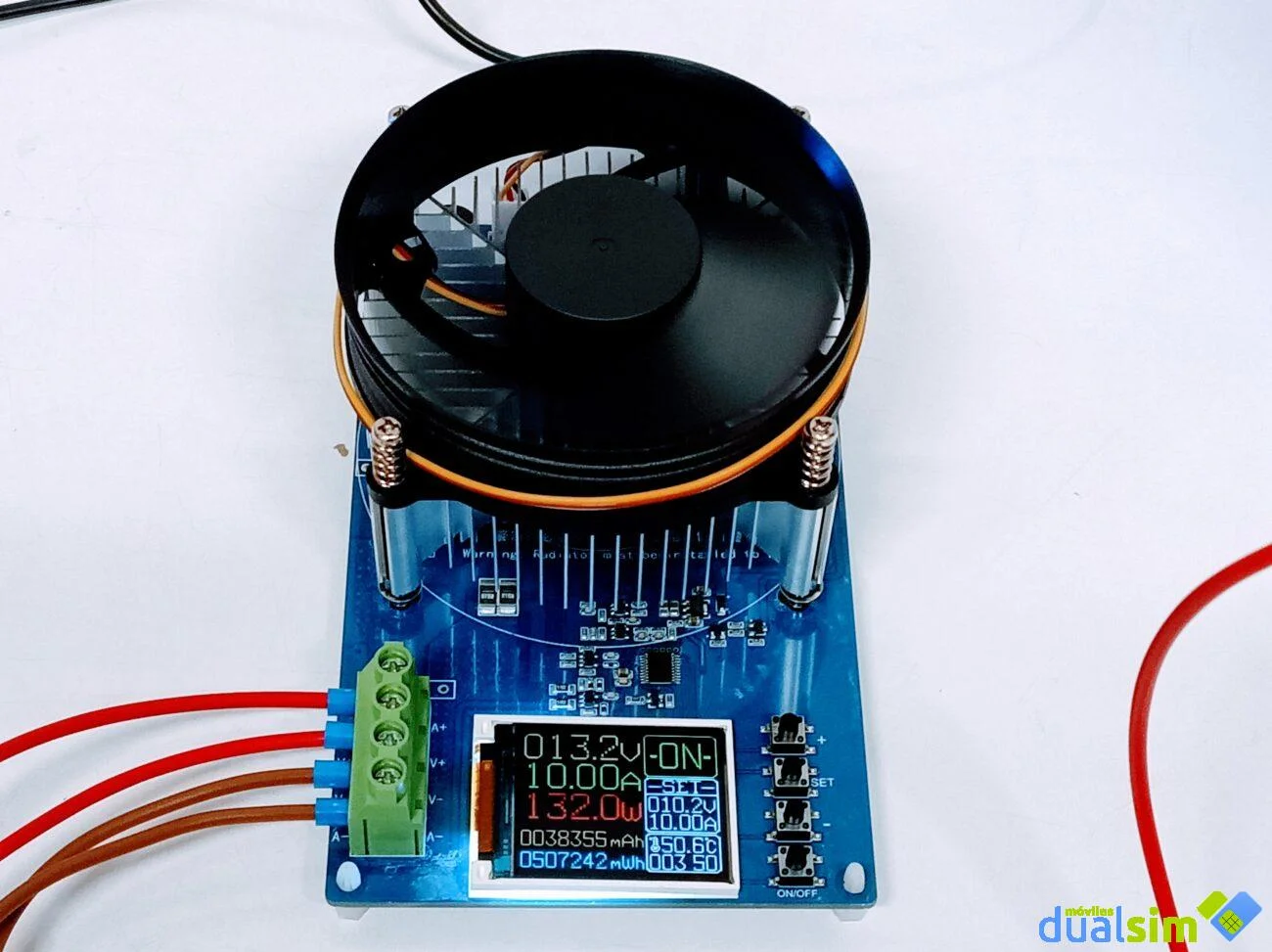

Una vez tenemos todo en orden y reseteados los valores del medidor, procedemos a cargar, y lo interesante es que apenas presionamos el botón de inicio, vemos cómo el voltaje sube automáticamente al real.
Nuevamente, este comportamiento se debe a la BMS que está haciendo bien su trabajo, protegiendo la batería de cualquier parámetro de carga/descarga incorrecto.
Tras 10 horas y 33 minutos, la BMS ha cortado la descarga de la batería, obteniendo, 105,616Ah o lo que es lo mismo, 1374Wh, un 5% más de lo especificado por el fabricante.
Ya sabemos que Redodo es excelente en cuanto a componentes internos, no es de extrañar entonces que esta nueva batería asegure que puede llegar a 4000 ciclos 100% DoD , cuando la mayoría se queda en 80% para el mismo número de ciclos de descarga profunda, algo muy a tener en cuenta a la hora de elegir una batería.

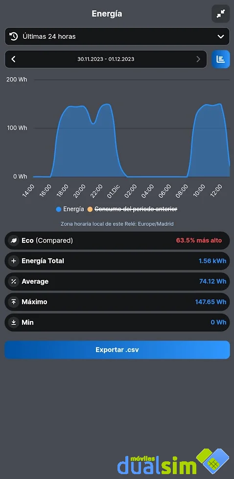

No existe una respuesta única, aunque la capacidad de carga es de 1280Wh, lo cierto es que dependiendo de diversos factores cómo el cargador, el amperaje, el algoritmo de carga e incluso la temperatura, la eficiencia del sistema varía. Cómo referencia, hemos medido la energía total gastada por nuestro cargador desde 0 a 100% SoC para tener un valor aproximado:
Cómo vemos, hemos gastado 1.56 kWh para obtener 1.28 kWh de energía almacenada, o lo que es lo mismo, una eficiencia del 82,05% en nuestro sistema – nada mal.
