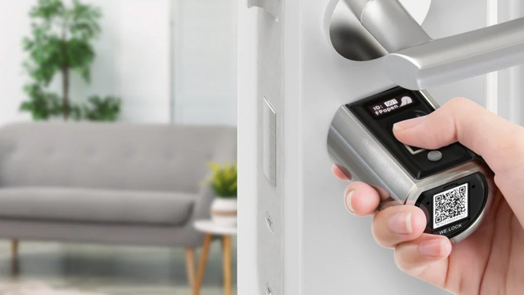

Algo que me encanta de la WELOCK CECBR analizada es que puedes abrirla mediante huellas dactilares que previamente se han programado en la cerradura, pero que además puedes abrirla mediante tarjetas RFID lo que un añadido muy práctico ya que puedes dejar una llave a un vecino, familiar o amigo en caso de necesitarlo.
Adicionalmente puedes activar la cerradura a distancia mediante el móvil, por lo que puedes abrir la puerta de forma remota si así lo necesitas – esto es un nivel adicional de comodidad a lo que estamos acostumbrados.
La cerradura SECBREBL01 de WELOCK viene con 3 tarjetas RFID que puedes programar, aunque adicional a esto, puedes añadir otros modelos o incluso programar tu móvil, reloj inteligente o pulsera RFID para que abra la cerradura con sólo acercarla a la puerta.
En el apartado de las huellas dactilares, puedes memorizar un total de 100 huellas dactilares, incluidas 3 de administrador y las restantes 97 de usuarios convencionales.
La cerradura se apertura con una sola mano – muy cómodo si por ejemplo llegamos cargados de bolsas a la puerta
Del funcionamiento debo decir que es el esperado, apretar un botón para activarla, poner el dedo en el lector y se abre la cerradura sin demora. He intentado engañarla con múltiples dedos, usando una cinta adhesiva con la que he cogido mi huella de un vaso y nada, no hay forma de engañarla.

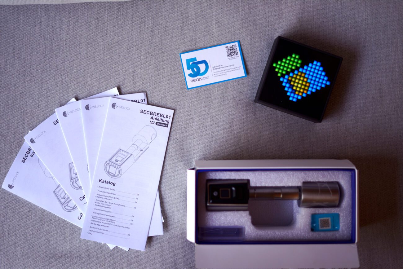

Para comprender mejor que debemos esperar de la cerradura WE.LOCK de apertura mediante huellas y RFID tenemos que echar un vistazo a que viene dentro de la caja.
¿Qué viene en la caja?

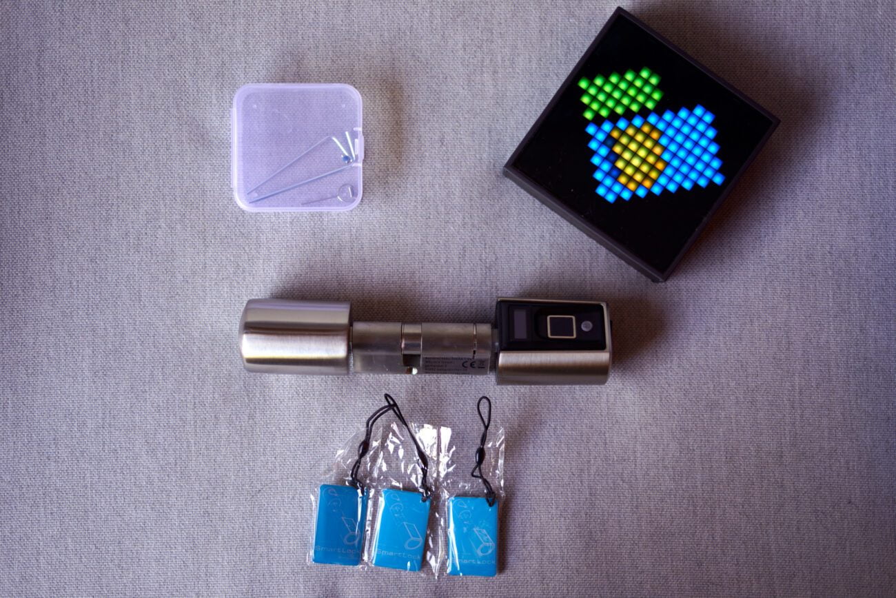

La cerradura electrónica WELOCK viene con todo lo necesario para empezar a funcionar excepto las 3 pilas AAA. En mi caso me he decantado por usar unas recargables sin ningún problema. Este es el contenido de la caja
  • 1 × Un cilindro de apertura por huellas dactilares + RFID
  • 2 × Llaves hexagonales de tipo allen
  • 1 × Guía de instalación en varios idiomas, incluyendo el Español
  • 3 × Tarjetas inteligentes RFID
Materiales y primera impresión
La cerradura está construida en metal con partes plásticas, es cómo era de esperarse, pesada y robusta alcanzando los 410 g de peso.

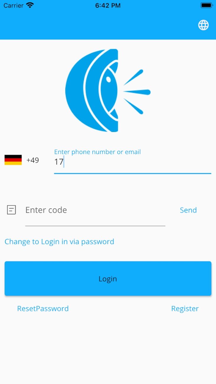

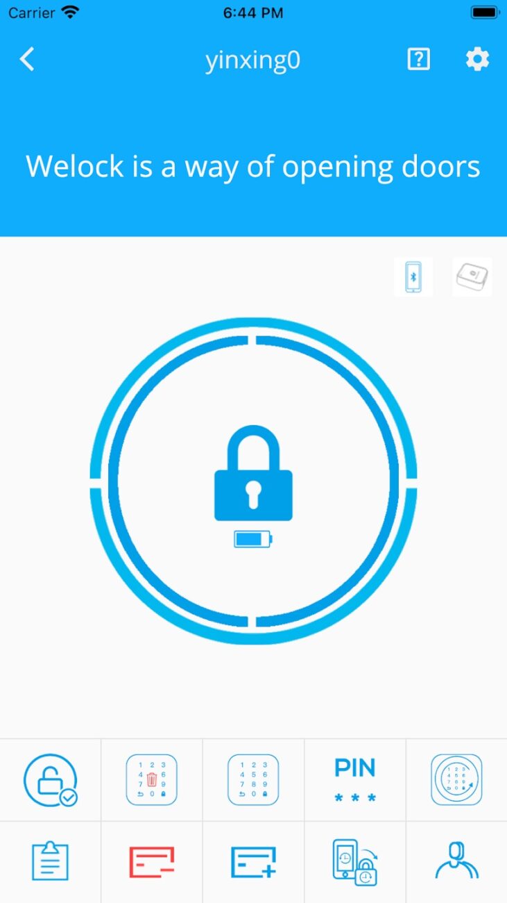

La línea de cerraduras electrónicas WeLock cuenta con una aplicación dedicada compatible con Android e iOS. Dicha aplicación podemos descargarla directamente desde la tienda de aplicaciones o a través del QR que traen todos los cilindros WELOCK en su parte frontal.

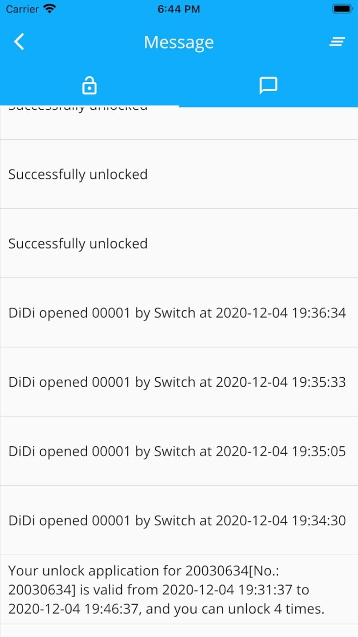

A través de la aplicación podemos añadir, editar y eliminar cerraduras de la línea welock, configurar llaves temporales, ver un historial de accesos y mucho más.
Puedes descargar la aplicación desde los siguientes enlaces: Welock para Android / Welock para iOS
