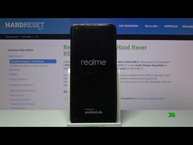

Resulta muy sencillo de realizar. Empieza por apagar el celular, apretando los botones indicados abajo y el teléfono pasará de manera directa al Recovery.
  1. Mantén presionado la tecla de encendido. Pulsa Apagar. El teléfono se apagará.
  2. Cerciórate de que tu teléfono esté completamente apagado. Y sólo en este momento mantén presionado a la vez subir volumen y encendido.
  3. Puedes solar los botones cuando puedas ver el logotipo de animación de inicio de Realme.
  4. El dispositivo va a entrar en modo Recovery en unos segundos.
