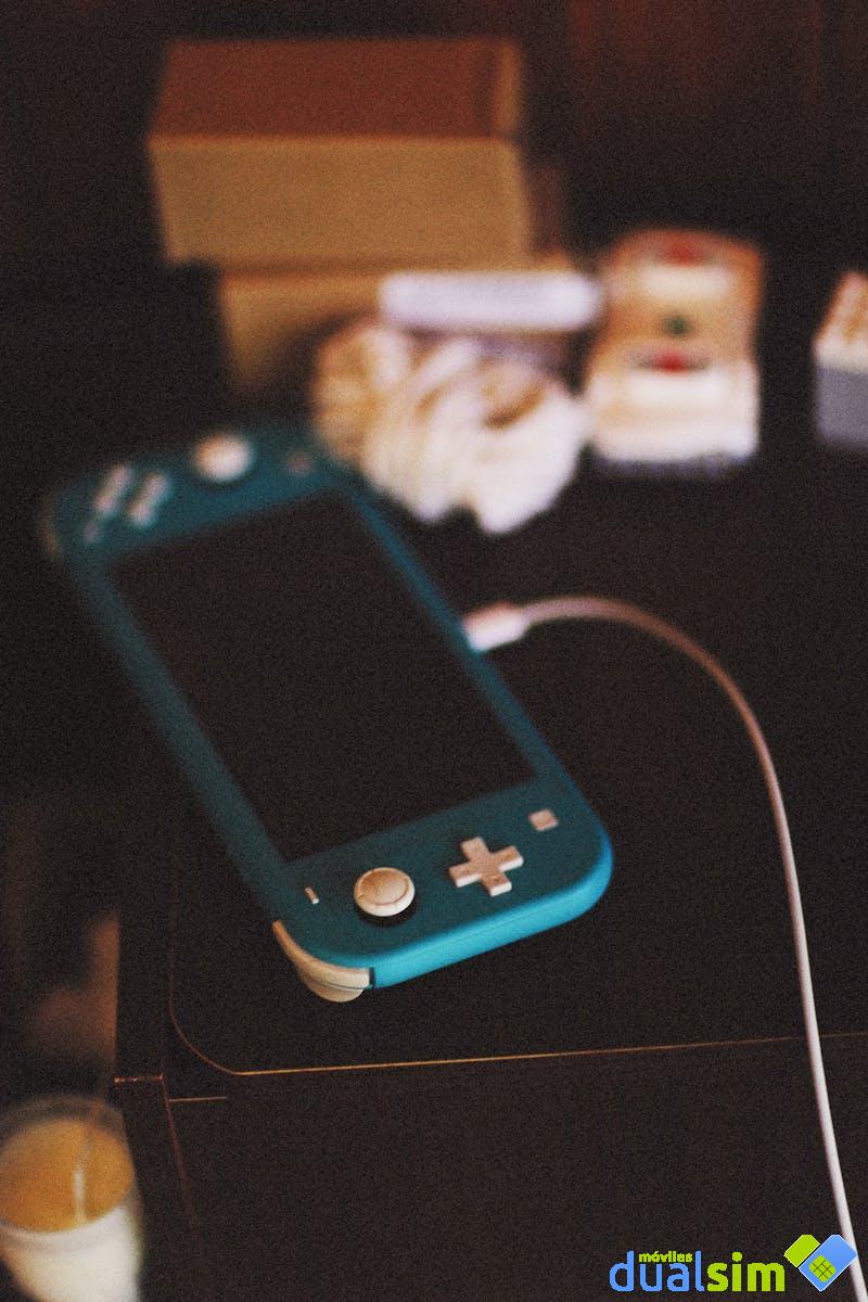

6. La consola no enciende: ¿batería agotada o puerto de carga dañado?
Nintendo Switch Lite cargándose
Si tu Nintendo Switch Lite no enciende, no siempre es señal de una batería agotada. Podría ser un puerto de carga defectuoso o un cable dañado.
Revisa el puerto de carga y asegúrate de que los pines de cobre no estén doblados. En caso de que estén dañados, podrías intentar enderezarlos con un pequeño destornillador plano, aunque esta solución no siempre es efectiva. En casos más severos, podría ser necesario reemplazar el puerto de carga.
Este es un proceso complicado que requiere desarmar la consola y soldar el nuevo puerto. Si no te sientes cómodo haciendo esto, considera enviarla al soporte técnico de Nintendo. Si la consola aún está en garantía, podrían realizar la reparación de manera gratuita.
