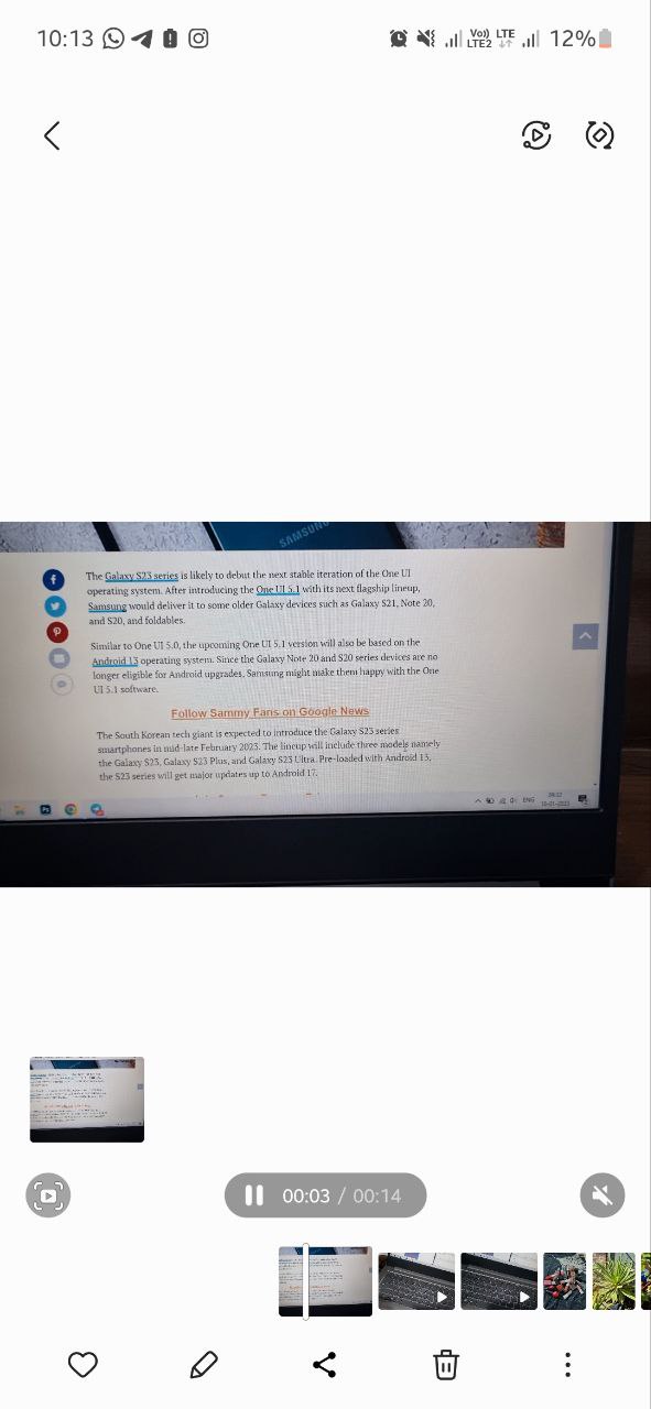

Para extraer texto de un vídeo en un dispositivo Samsung, todo lo que necesitas hacer es guardar un vídeo en la Galería de tu teléfono Galaxy y comenzar a reproducir ese vídeo. Una vez que llegues a la parte en la deseas copiar el texto, toca la opción «Recorte rápido» en la parte inferior izquierda de la pantalla.

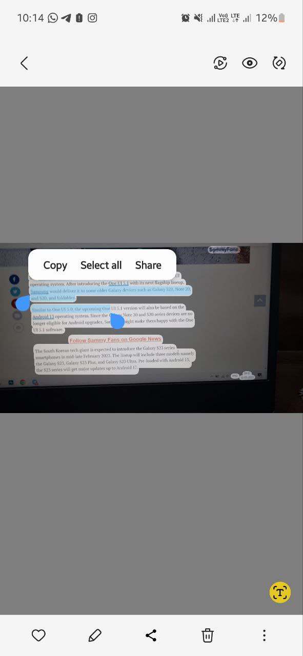

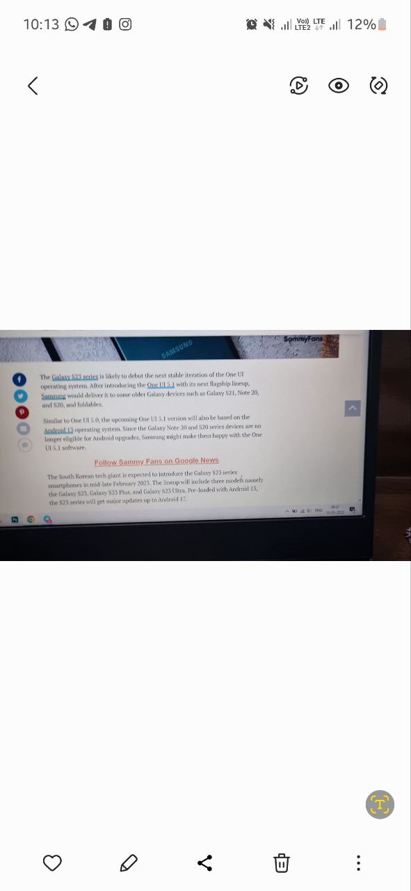

Ahora toca la imagen que acabas de capturar y luego toca el icono amarillo «Extraer texto» (T). Simplemente selecciona el texto que deseas extraer y luego cópialo. Ahora puedes pegar este texto en cualquier mensaje, documento, archivo, nota o donde quieras pegarlo en tu móvil Samsung.
