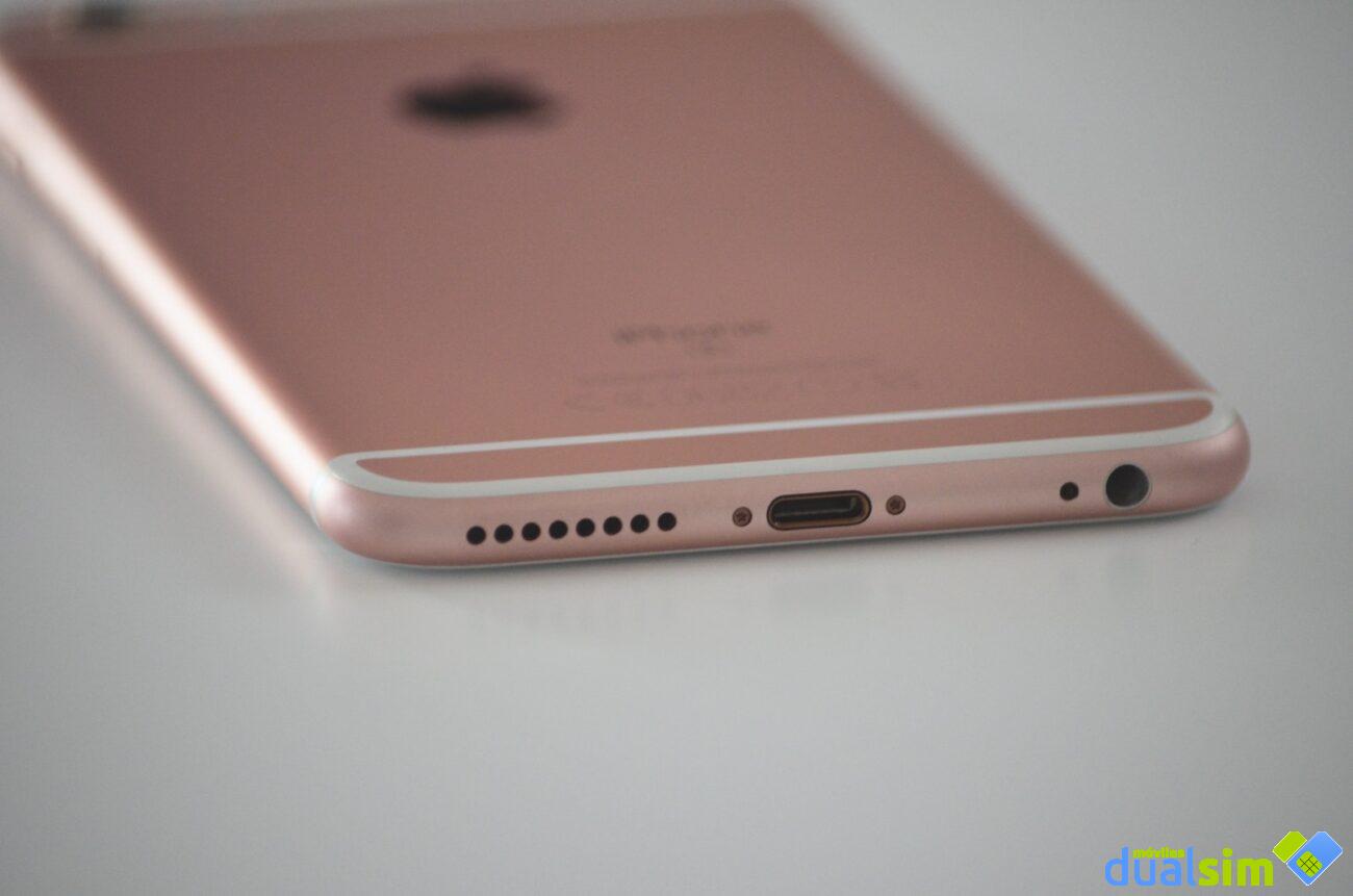

Si el puerto de carga del iPhone no funciona después de reiniciar, debes inspeccionar el puerto. Con el tiempo, el polvo y los escombros se acumularán en el puerto, impidiendo que el cable se conecte correctamente con los pines. Si tienes una lata de aire comprimido, sopla brevemente en el puerto de carga y elimina los escombros sueltos. Luego, usa un cepillo suave y seco para limpiar el puerto de carga del iPhone. Usa un palillo si no puedes introducir un cepillo en el puerto. No importa lo que hagas, no uses un objeto puntiagudo de metal. Después de limpiar el puerto de carga del iPhone, conéctalo y verifica si se está cargando.

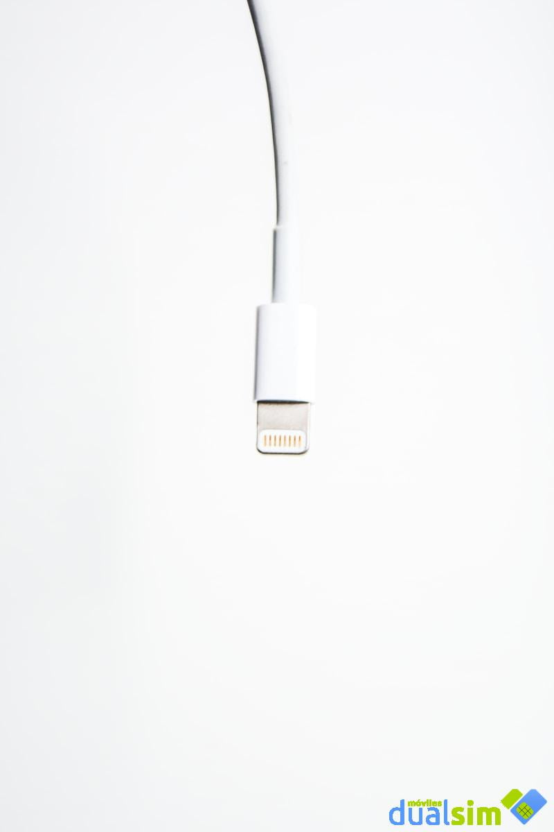

¿Has estado usando el mismo cable de carga del iPhone durante mucho tiempo? En ese caso, es posible que el cable esté roto o deshilachado y no se aprecie desde el exterior. Y en esas condiciones, es posible que el cable de carga no realice su trabajo y por consiguiente no puedas cargar tu iPhone. Entonces, en lugar de preocuparte por el puerto de carga del iPhone, reemplaza el cable cuando haya signos visibles de daño en tu cable de carga actual.

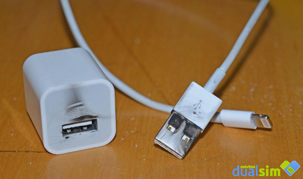

A veces, no es el cable lo que está impidiendo que el puerto de carga del iPhone funcione. En algunos casos, el problema radica en el adaptador de corriente. Aunque es poco común, el adaptador de corriente puede dejar de funcionar, sobre todo si lo has tenido durante mucho tiempo. Para verificar esto, saca el cable de carga del adaptador y conéctalo a otro adaptador. Si no tienes un adaptador de corriente adicional para probar esto, simplemente conecta el cable de carga a tu computadora portátil. ¿Se está cargando el teléfono? En ese caso, necesitas comprar un nuevo adaptador de corriente.

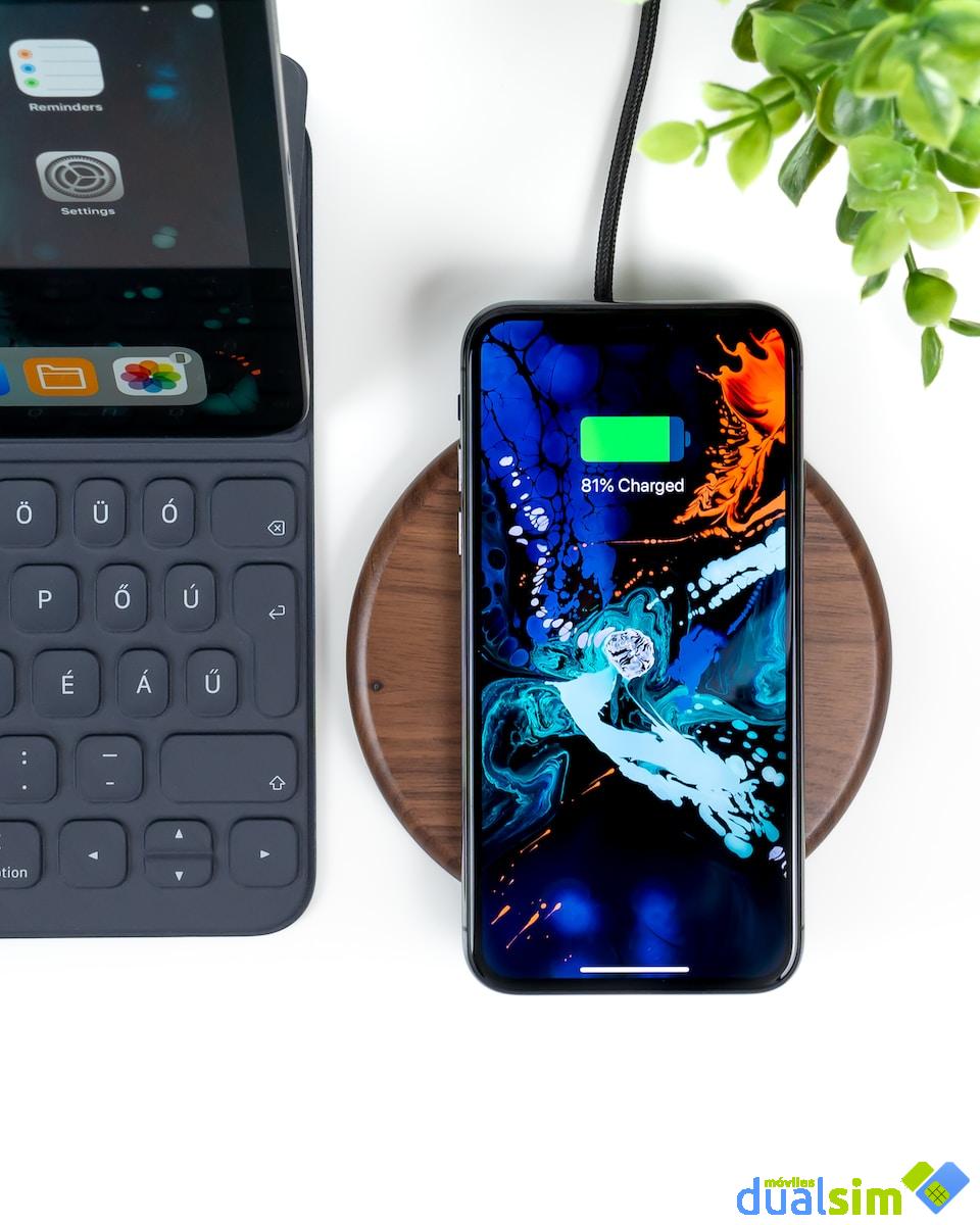

¿Has seguido todos los pasos anteriores y aún no has logrado que el iPhone se cargue? En ese caso, debes verificar si la función de carga inalámbrica está funcionando. Simplemente coloca tu teléfono en una estación de carga inalámbrica compatible conectada a la pared. Si el iPhone no se carga incluso con la carga inalámbrica, es posible que la placa de carga esté fallando. Y esto requeriría una reparación.
