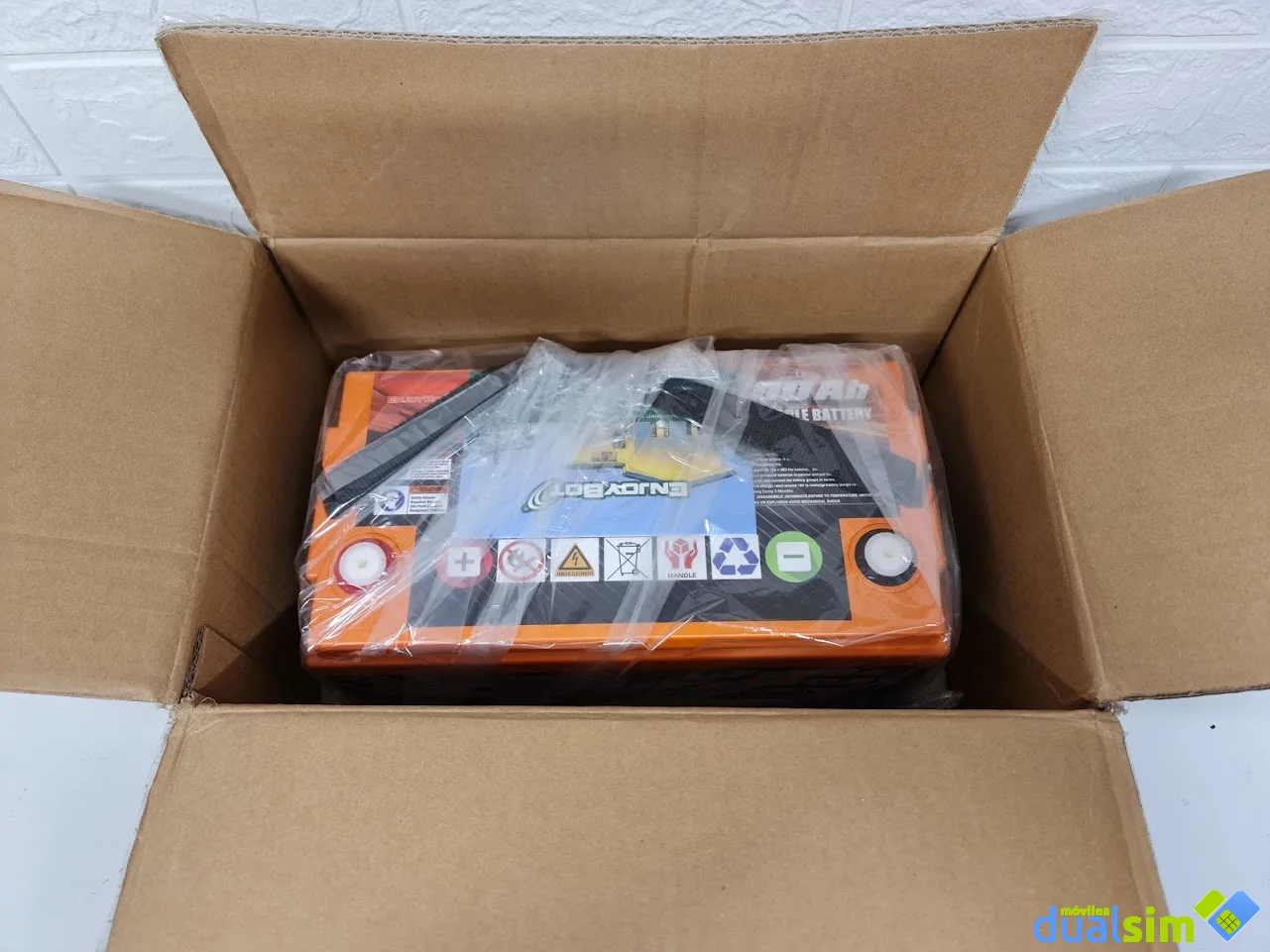

Enjoybot se puso en contacto conmigo y me ofreció la posibilidad de probar esta batería. Acepté la oferta, y hace unas semanas, la batería llegó a mi puerta.

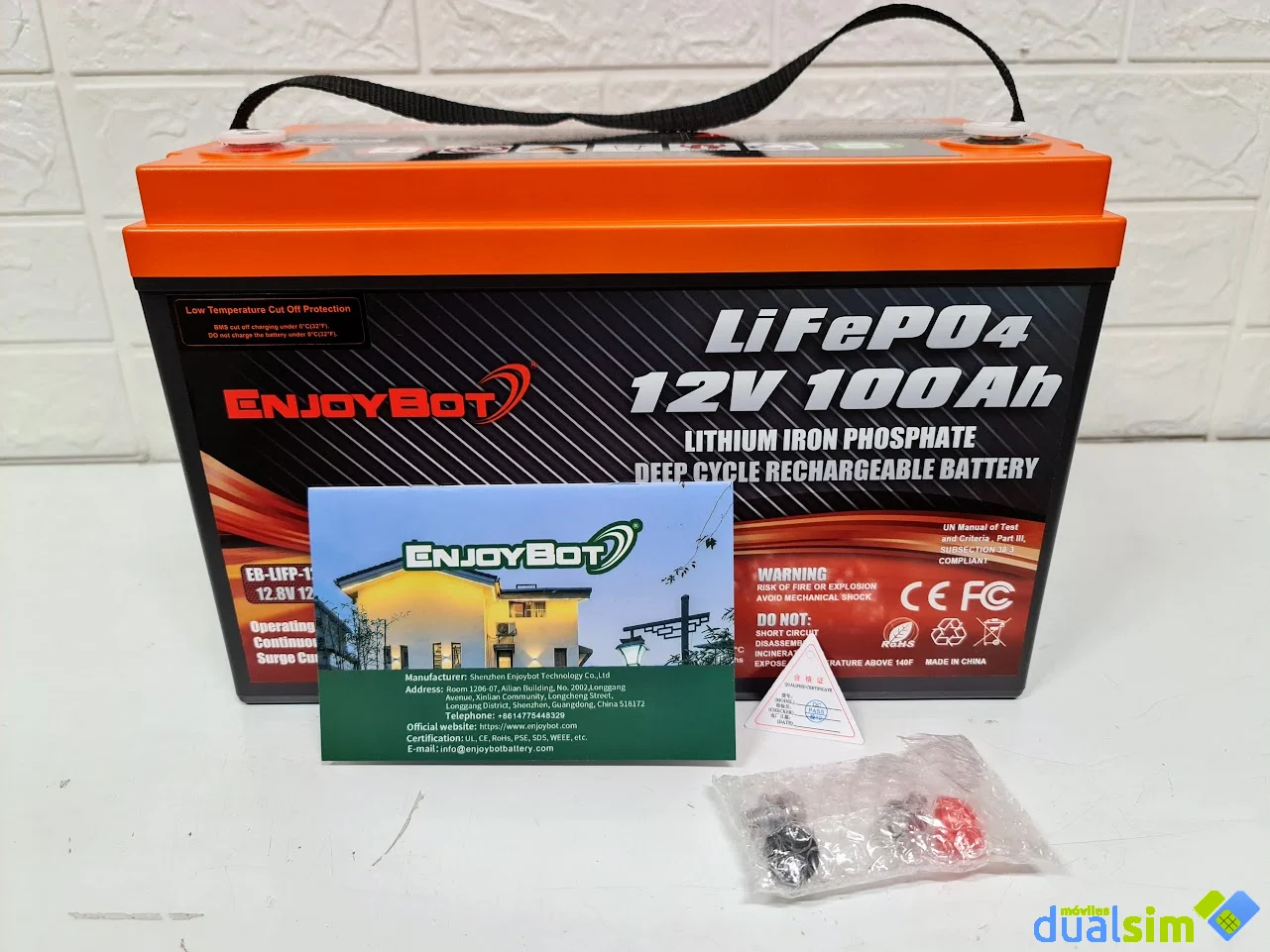

Al desempaquetarla, encontré la batería bien protegida y en excelente estado. La caja incluía la batería Enjoybot 12V 100Ah LiFePO4, pernos con arandelas, tapas de terminales plástica, un certificado de calidad y el manual del producto.

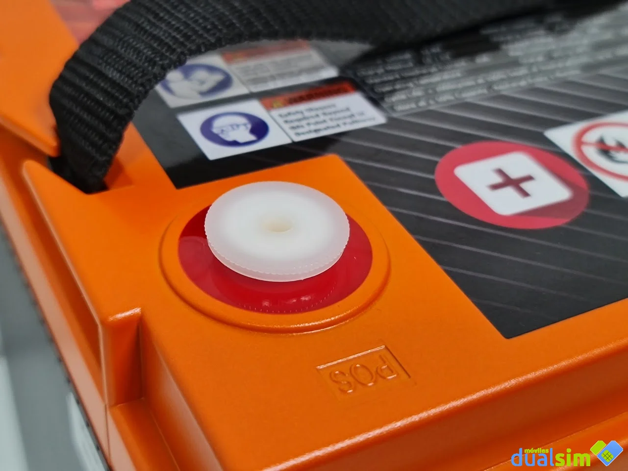

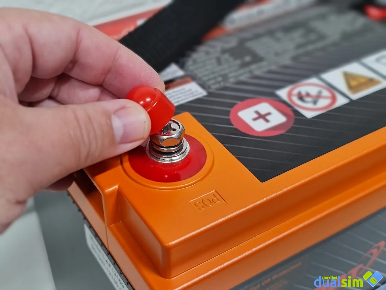

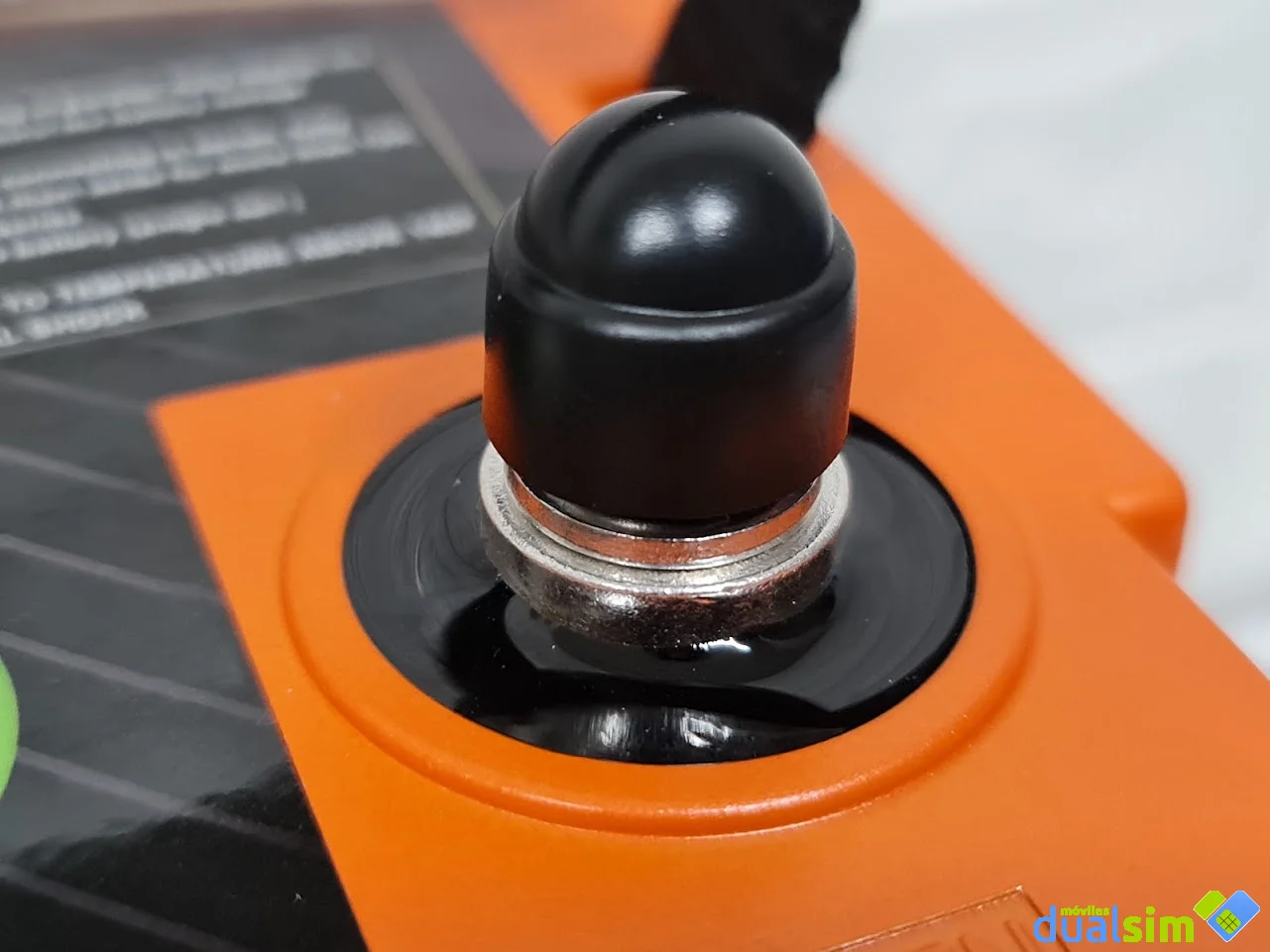

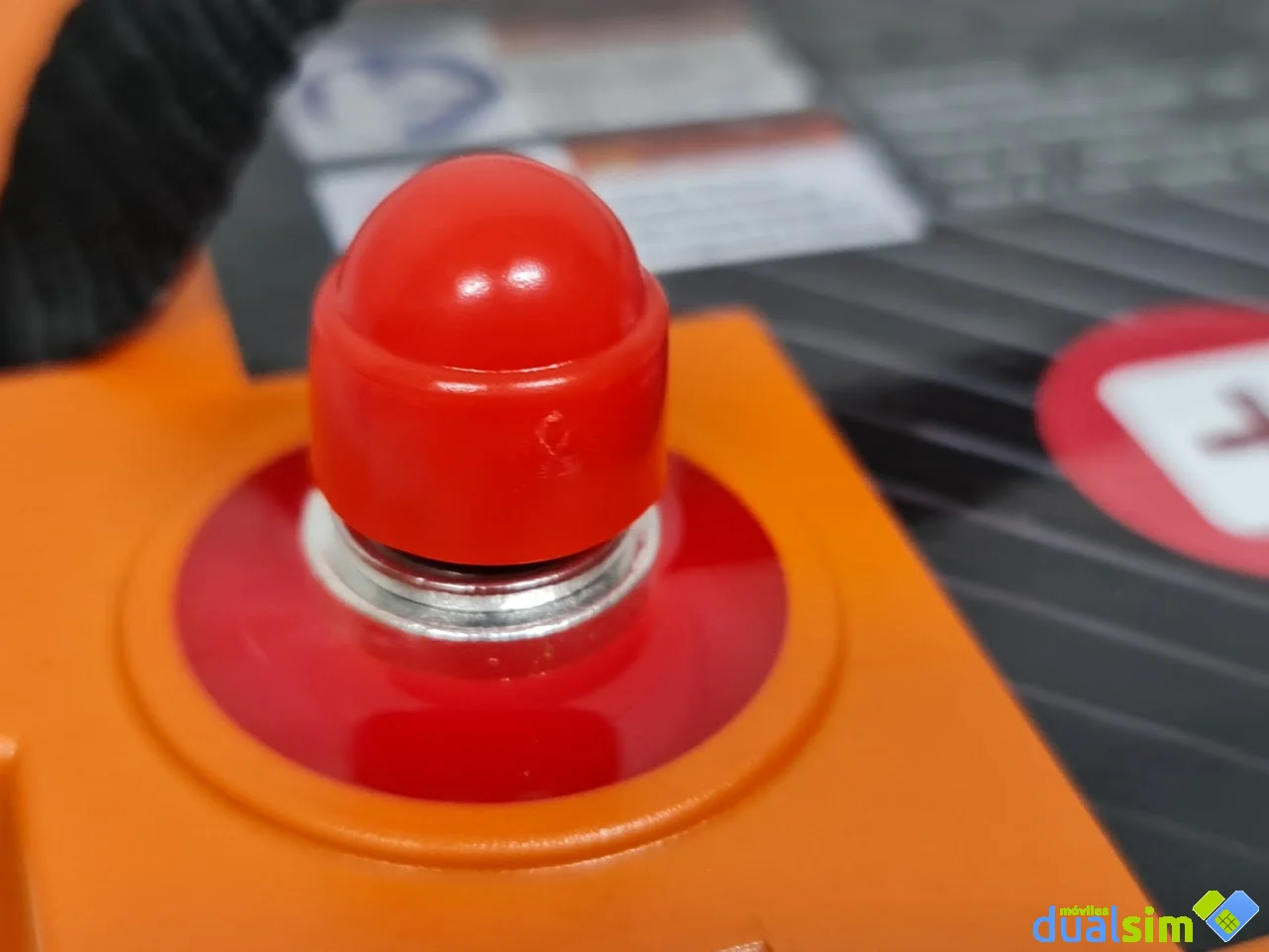

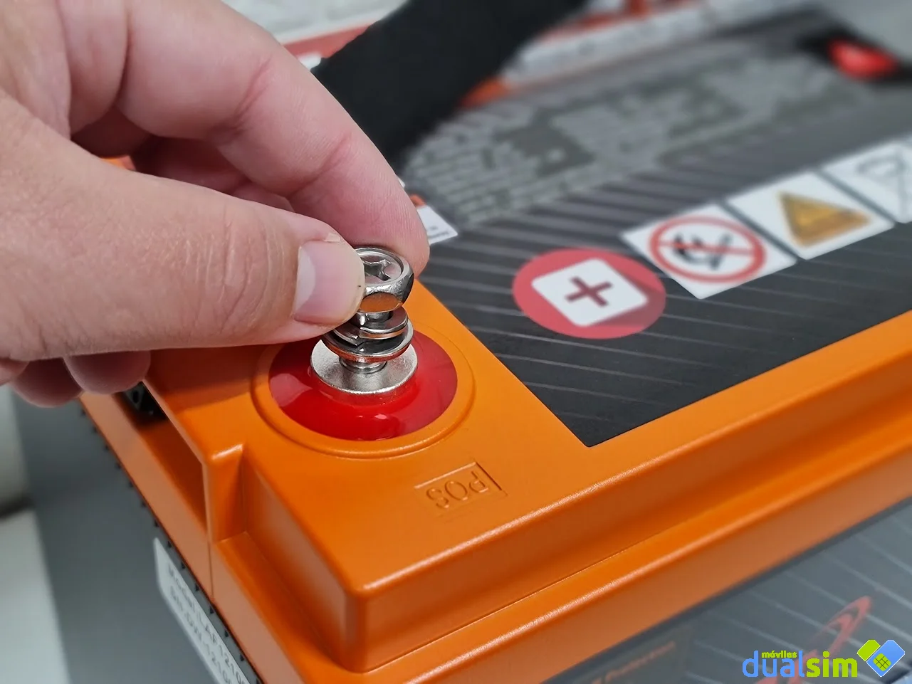

Debemos remover la tapa plástica que protege el borne, enroscar los tornillos M8 y finalmente poner los protectores plásticos que trae.

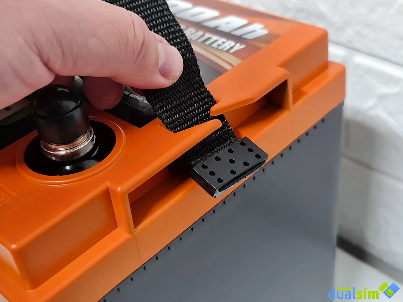

La batería tiene un estuche de plástico resistente con una correa que facilita su transporte. Comparada con las baterías de plomo ácido, lo primero que notarás es lo livianas que son las baterías de litio de tipo LiFePO4, facilitando su transporte.

Me gusta especialmente la inclusión de tapas de terminales rojas y negras. Aunque son simplemente piezas de plástico, pueden usarse para cubrir los terminales, brindando seguridad adicional y facilitando la identificación visual de los polos positivo y negativo.

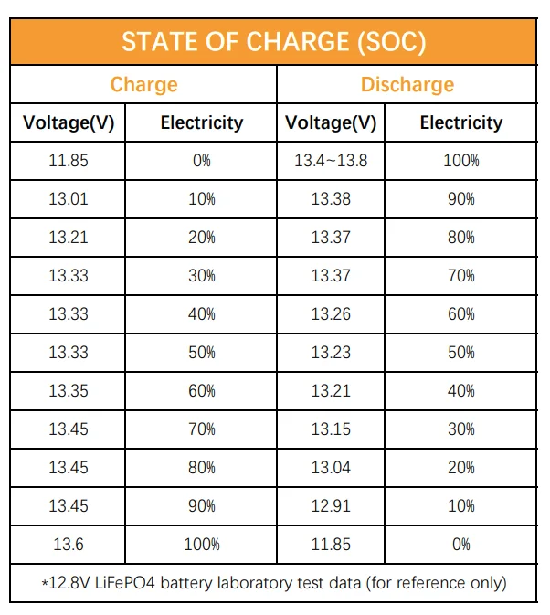

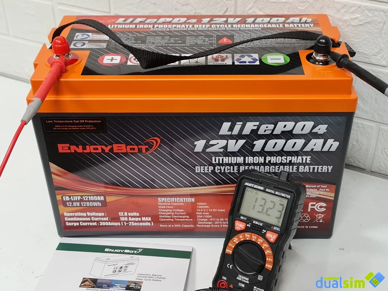

Antes de usar la batería, verifiqué su voltaje en reposo, obteniendo 13.23 voltios, que, según la curva de voltaje típica de las baterías LiFePO4, corresponde a un estado de carga del 80%.

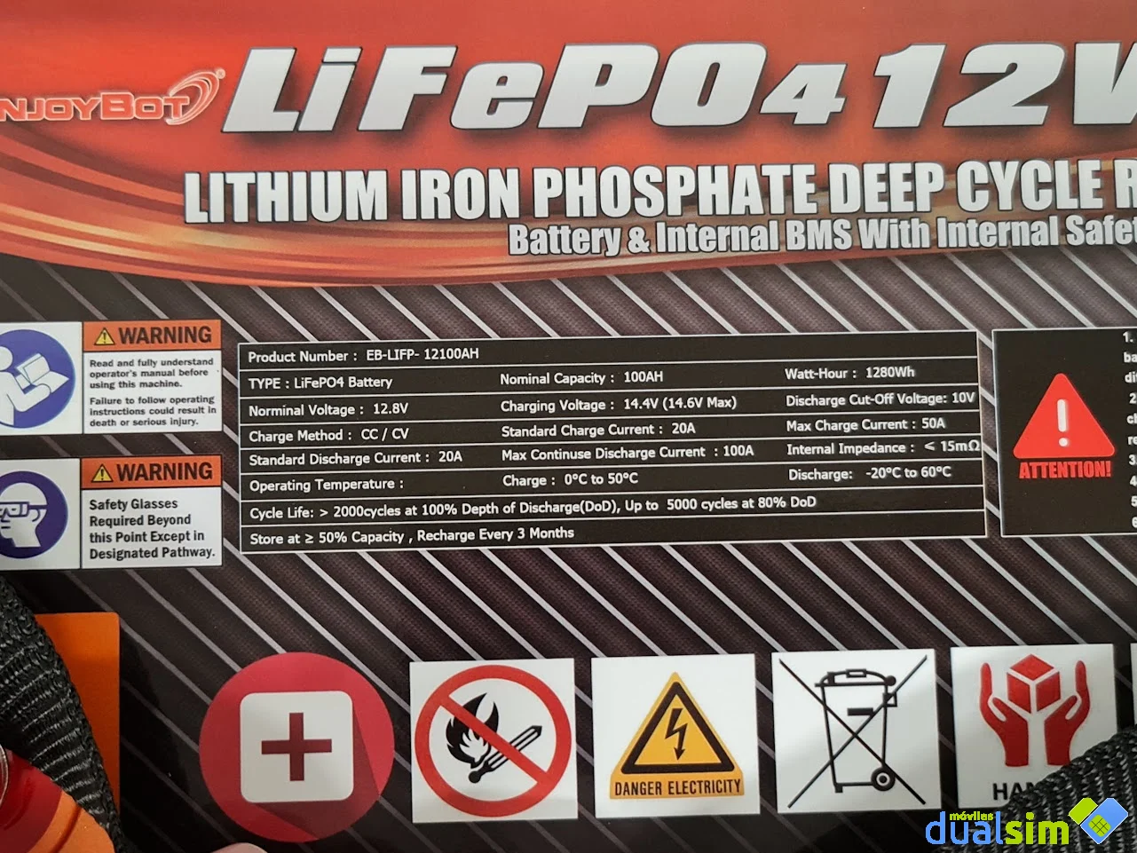

En términos de carga, la batería permite disfrutar de una carga rápida que reduce el tiempo de carga para los que así lo requieran, esto gracias a su BMS de la que ya hablaremos. Las especificaciones de carga incluyen un voltaje recomendado de 14.2V-14.6V, una corriente de carga máxima continua de 50A y una corriente de carga recomendada de 20A.
En cuanto a las especificaciones de temperatura, la batería opera en un rango de carga de 0 a 50 °C y de descarga de -20 a 60 °C. Cuenta con protección contra altas y bajas temperaturas, con desconexión/reconexión automática en casos extremos.

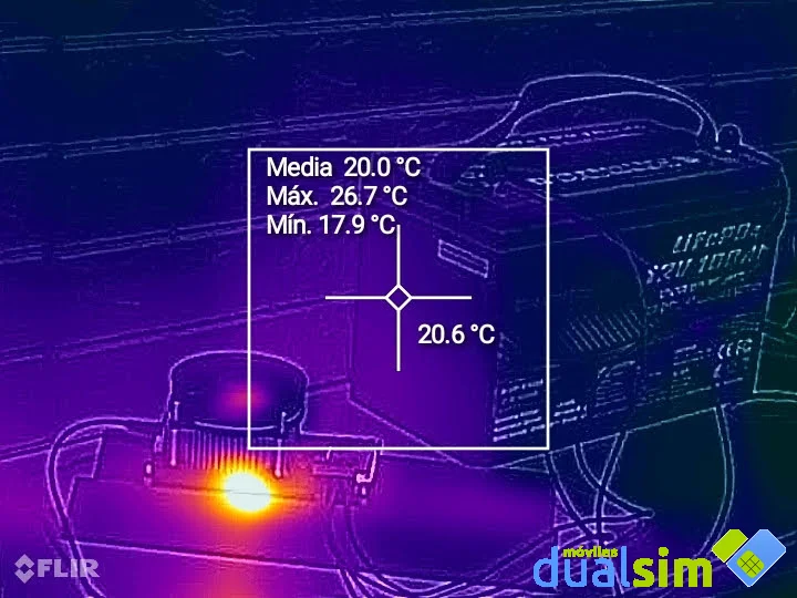

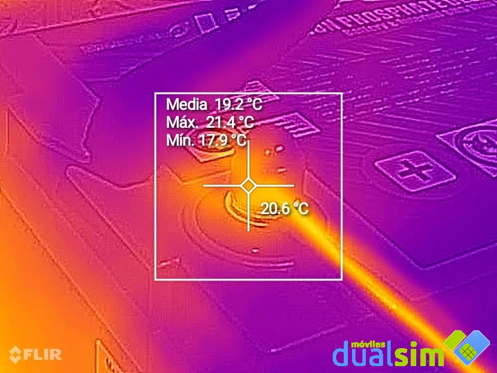

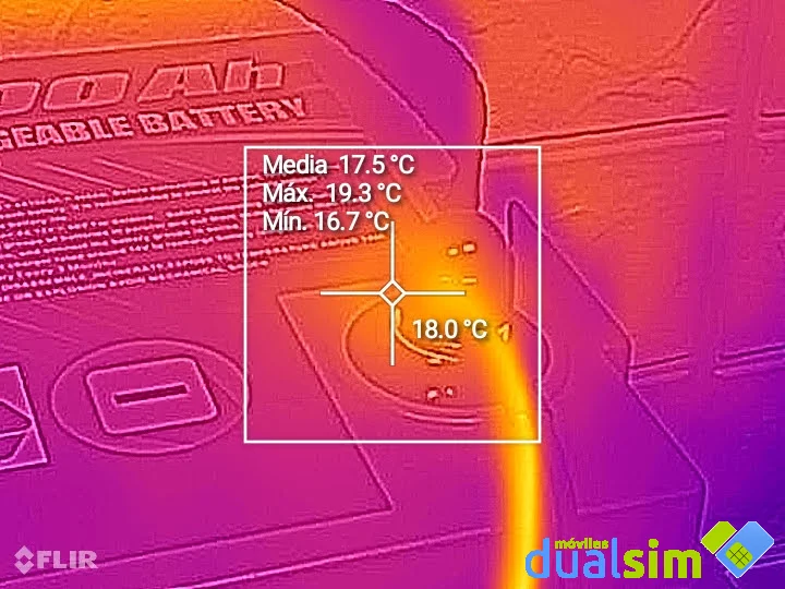

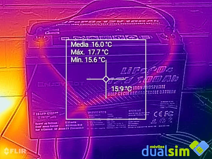

Monitorizamos la temperatura externa mediante una cámara térmica y comprobamos que durante la carga y descarga y siempre estuvo en valores más que correctos.

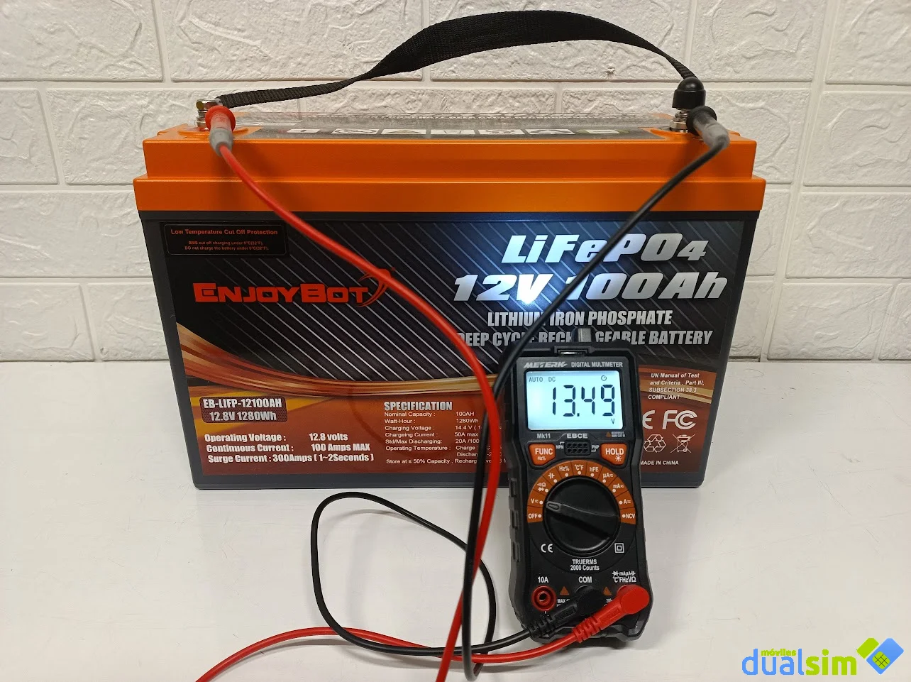

Volviendo a las pruebas de carga, tras finalizar el ciclo completo, el voltaje en reposo, completamente cargada, fue de 13.49V indicando que la batería estaba a tope.

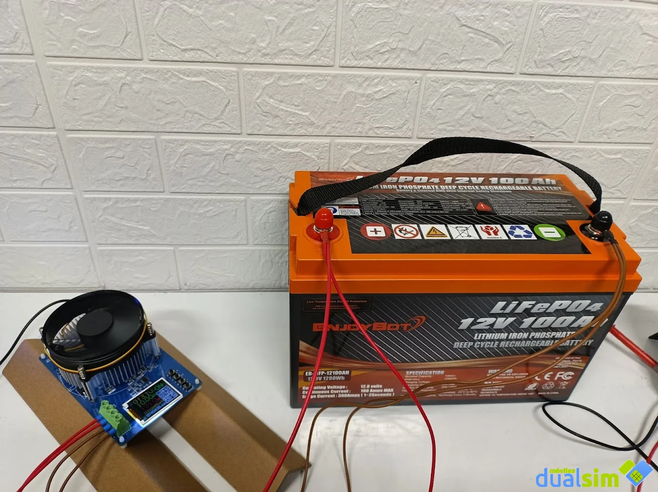

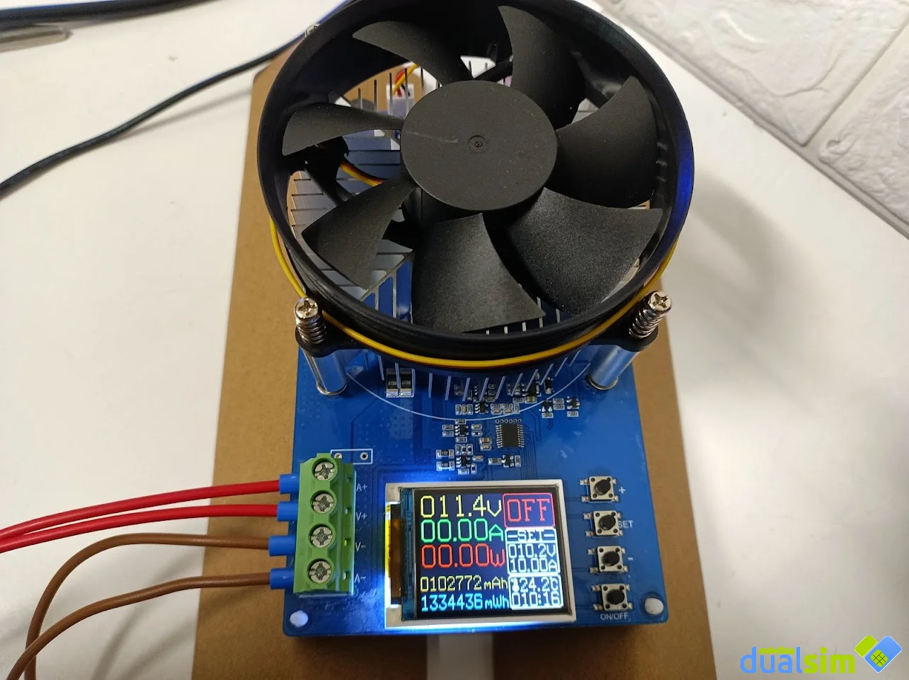

Las pruebas de capacidad salieron excelentes. Descargué completamente la batería, conectándola a un monitor de batería específico para este tipo de pruebas, descargando de forma continua a 10 Ah.
La capacidad real medida fue de 102 amperios-hora, coincidiendo con las expectativas para una batería de litio de 100Ah.

| Vida Ciclo | >2000 @ 100% DoD, ≤5000 @ 80% DoD |
| Protección de Carga a Bajas Temperaturas | Disponible como mejora |
| Peso | 23.8 lbs (10.8 kg) |
| Dimensiones | 12.95″ x 6.77″ x 8.42″ (329mm x 172mm x 214mm) |

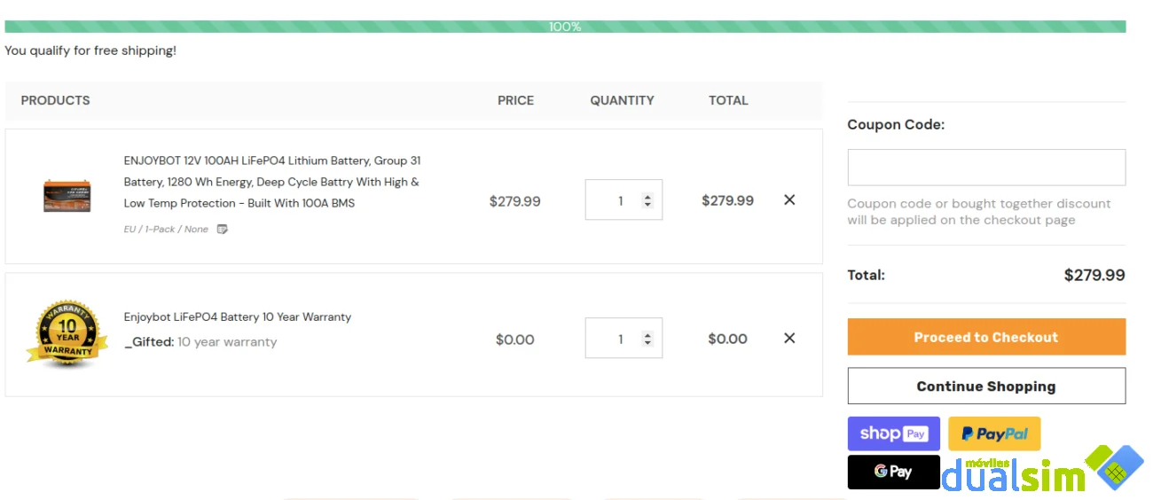

Al momento de escribir esta review, puedes comprar la batería EnjoyBot de 12V y 100Ah por apenas 279$ y te incluye una garantía extendida de 10 años, algo que es muy extraño de encontrar en una batería LifePO4 tan económica y que se agradece mucho.

- Manual de producto poco detallado: La falta de información detallada, como una gráfica del estado de carga basado en el voltaje en circuito abierto, podría mejorarse, pero gracias a la información disponible en línea podemos restarle importancia.
