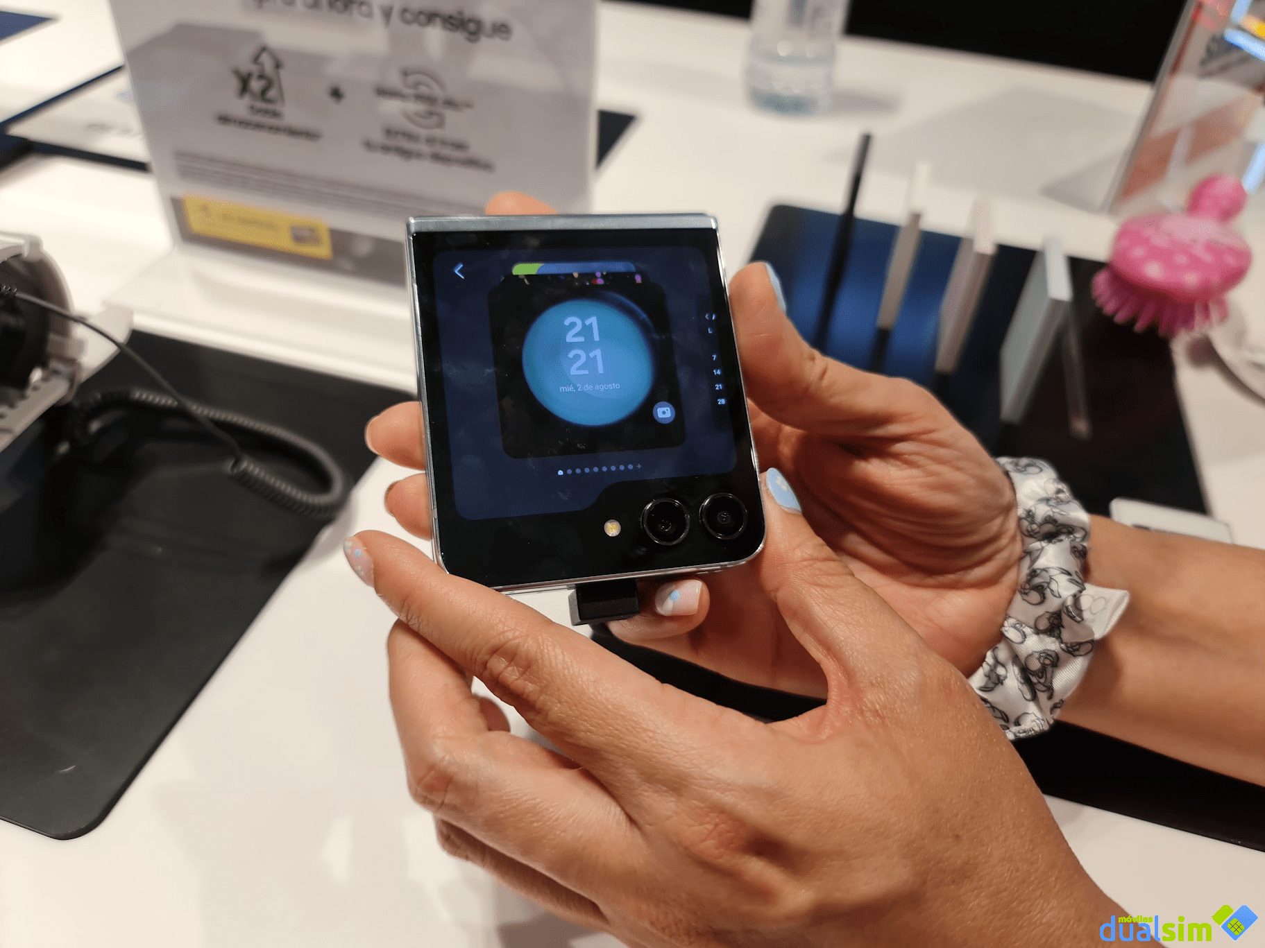

Las limitaciones en la pantalla exterior del Flip5 de Samsung son notables. Aunque la inclusión de una pantalla más grande es un avance positivo respecto a la versión anterior, la funcionalidad de la pantalla sigue siendo restringida.
Antes, la pequeña ventana era casi inútil y te obligaba a abrir el teléfono casi en cualquier situación. Ahora, en la nueva versión, la pantalla exterior muestra solo notificaciones, la hora (con algunas complicaciones) y algunas tarjetas/widgets de Samsung.

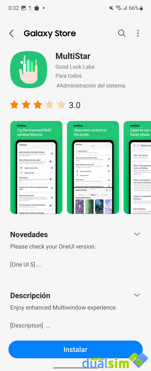

Samsung ha desarrollado una útil aplicación llamada Good Lock que se encuentra disponible de manera gratuita en la Galaxy Store. Esta aplicación está diseñada para brindar a los dispositivos Samsung un mayor nivel de personalización y funcionalidad.
Con Good Lock, puedes aprovechar varias características adicionales en tu dispositivo. Por ejemplo, la función de multiventana se vuelve más potente y útil, permitiendo que puedas crear relojes personalizados y acceder a un panel de ajustes rápidos rediseñado. Además, se agregan nuevas capacidades a las capturas de pantalla y grabaciones, y también se ofrece la opción de convertir el cajón de aplicaciones en un desplazamiento vertical.

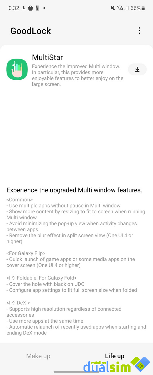

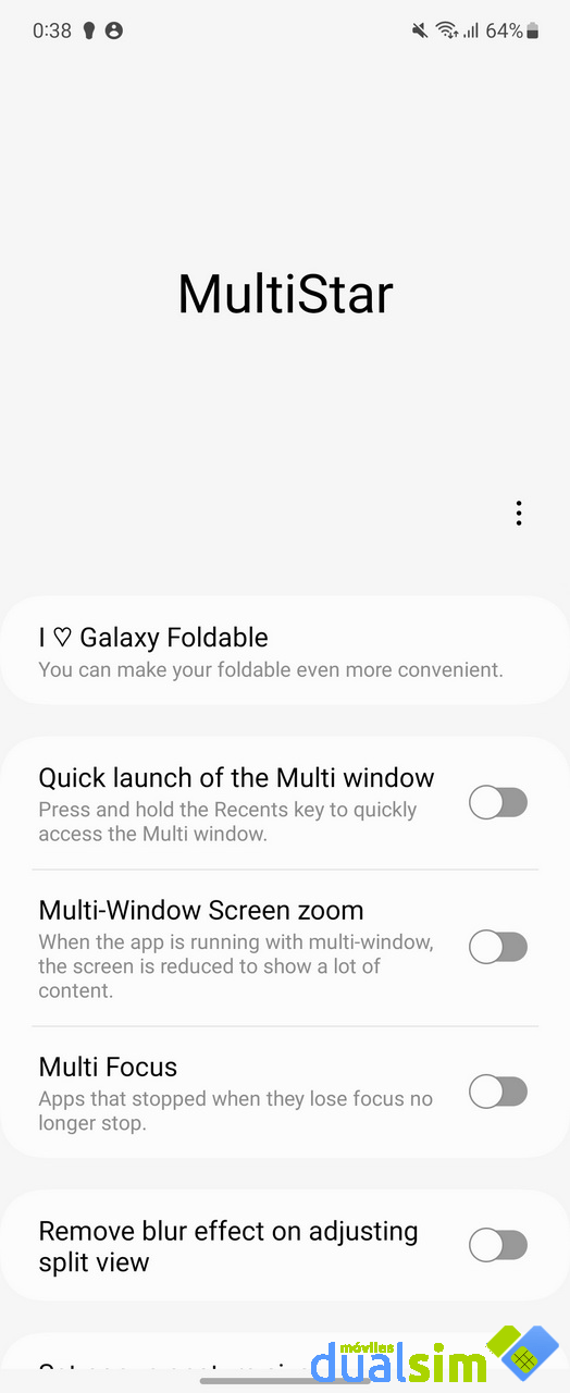

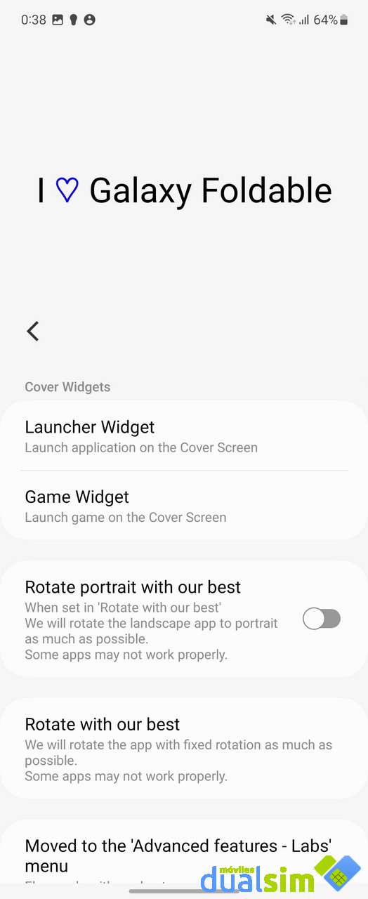

Una característica interesante de Good Lock es que te permite ejecutar aplicaciones directamente desde la pantalla de inicio. Si instalas Good Lock y añades el módulo Multistar (disponible en la pestaña Life Up), obtendrás un “Launcher Widget” con el que podrás agregar accesos directos a aplicaciones en la pantalla de inicio de tu Flip5.
Por ejemplo, puedes agregar aplicaciones como Telegram, Gmail, Twitter, y muchas otras, y todas ellas funcionarán perfectamente desde la pantalla de inicio, es decir desde tu Flex Window del Flip5. Esto te permitirá responder correos electrónicos de Gmail, mensajes de Telegram y ver tu línea de tiempo de Twitter, todo sin tener que abrir las aplicaciones por separado.
