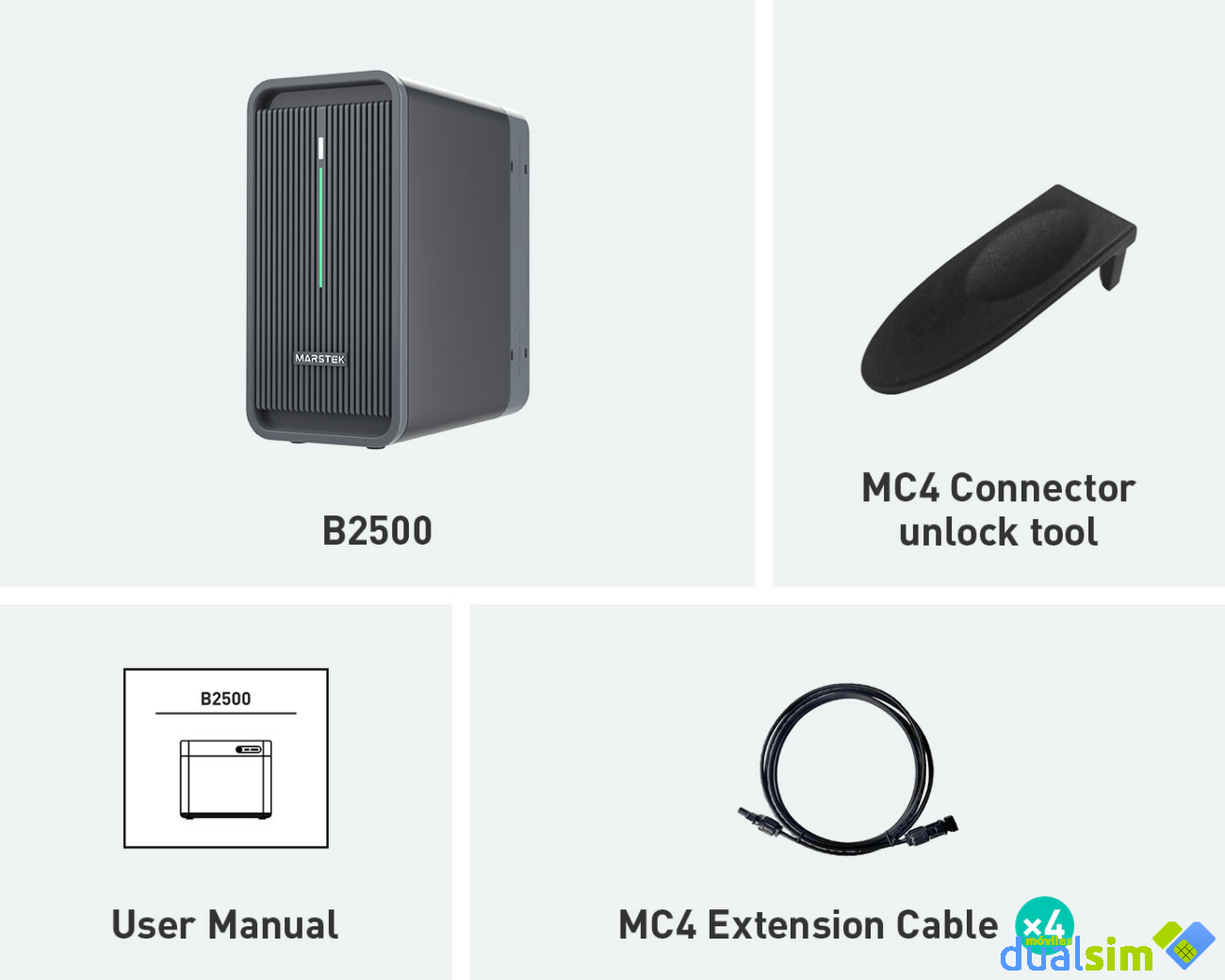

Básicamente trae todo lo que necesitas para añadir almacenamiento a una instalación de placas de balcón o terraza – es decir, la batería, los cables, un manual de usuario y una herramienta para desconectar los puertos MC4. Necesitas entonces al menos una placa solar y un microinversor fotovoltáico.

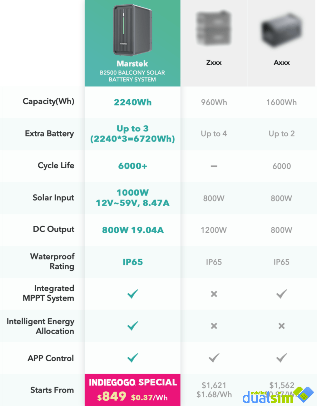

Para despejar dudas sobre cómo queda parada la Marstek B2500, han publicado la siguiente imagen en la campaña:
Marstek B2500 vs Zendure Solarflor vs Anker Solix e1600
No lo mencionan, pero los otros sistemas con los que se comparan son el Zendure Solarflow y el Anker solix e1600, con lo que empieza a calentarse el terreno del almacenamiento para pequeños consumidores, y el valor de Marstek a este precio de lanzamiento es difícilmente superable siendo más económico en capacidad y precio que sus competidores.

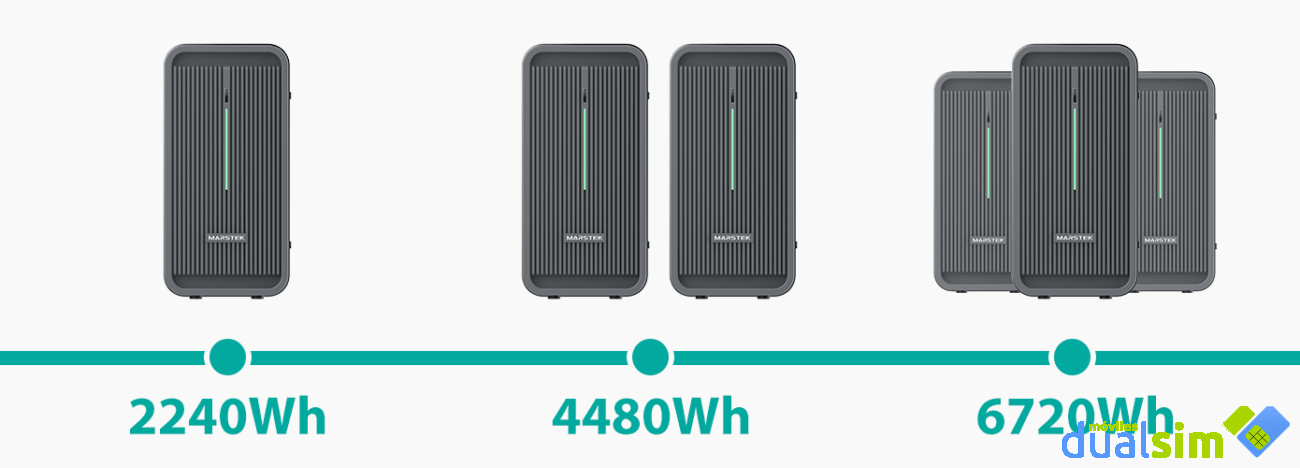

Puedes empezar con una ya de por si potente unidad de 2240Wh todo en uno, y si lo consideras necesario, amplía la capacidad de esta hasta los 6720Wh añadiendo hasta dos unidades adicionales del modelo P2500 conectadas entre si, para un total de 1 Marstek B2500 + 2 Marstek P2500.

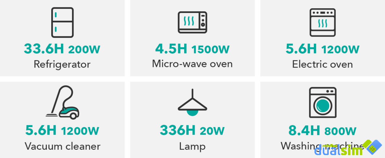

Una vez instalado el máximo de unidades soportado, los 6.7kWh de capacidad, Marstek nos presenta una tabla con el uso aproximado en horas que podríamos darle a toda esa energía almacenada si usásemos sólo un electrodoméstico desde el 100 al 0% de capacidad.

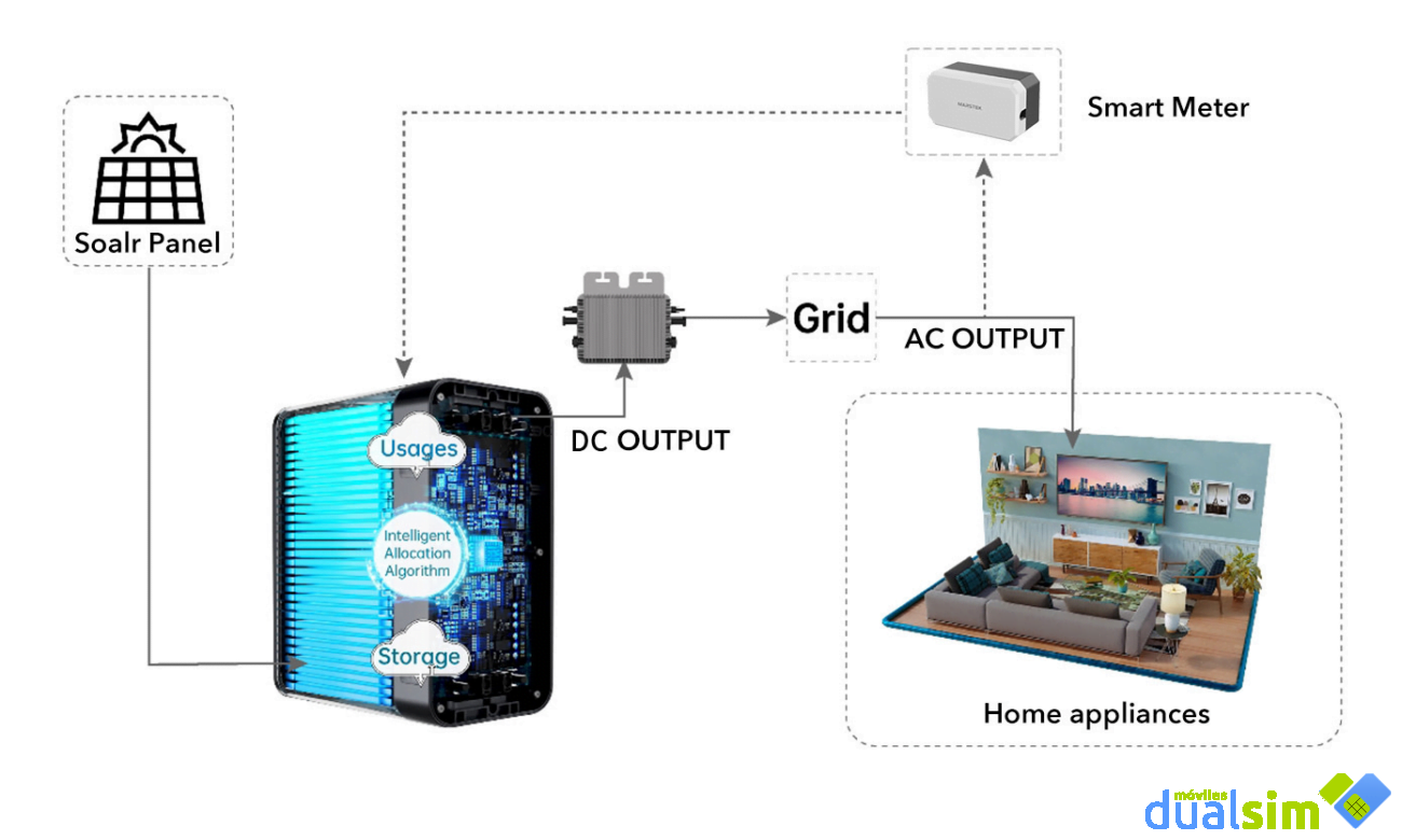

Puedes añadir un Smart Meter a tu instalación para que esta automáticamente adapte el consumo que necesita de la batería en tiempo real, maximizando la eficiencia del sistema y mejorando el ahorro.
Este dispositivo lo vemos cómo indispensable, aunque se vende por separado, y es que sin el Smart Meter únicamente podrás programar potencias fijas por horas, con lo que puede haber periodos de tiempo en los que tires energía a la red o tengas que comprar aunque tu batería esté a tope.
Compatible con el 99% de los microinversores de corriente
Sin sistemas propietarios, conecta cualquier panel solar y cualquier microinversor directamente a las conexiones MC4 estandar de la industria fotovoltáica.
