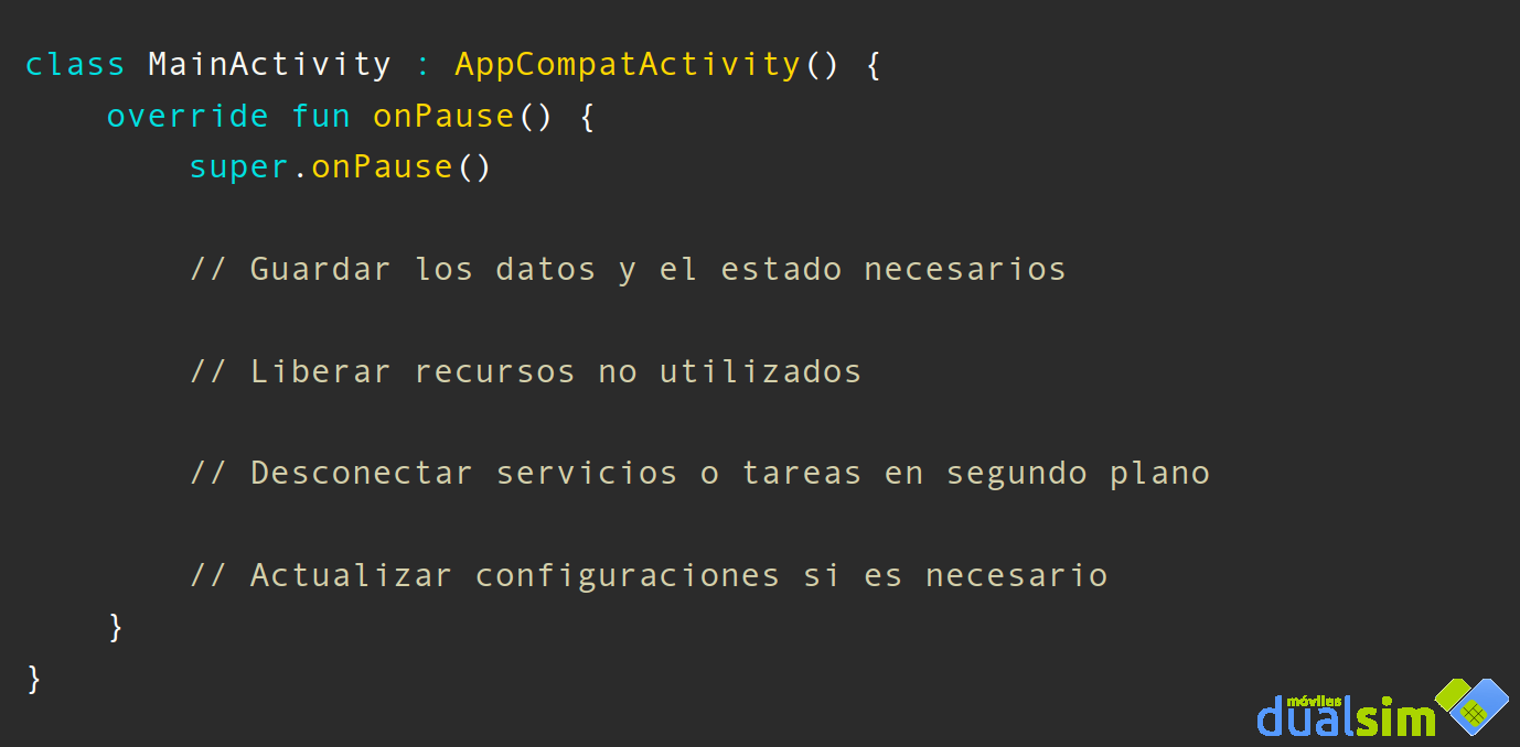

A continuación, se muestra un ejemplo básico de cómo se implementa el método onPause()
en una actividad de Android Kotlin:
class MainActivity : AppCompatActivity() {
override fun onPause() {
super.onPause()
// Guardar los datos y el estado necesarios
// Liberar recursos no utilizados
// Desconectar servicios o tareas en segundo plano
// Actualizar configuraciones si es necesario
Lenguaje del código: Kotlin (kotlin)
En este ejemplo, onPause()
se sobrescribe en la clase MainActivity
, que extiende AppCompatActivity
. El método super.onPause()
se llama para asegurarse de que se realicen las tareas de limpieza básicas definidas por la clase base.
A continuación, se pueden realizar tareas específicas en onPause()
, como guardar datos y estado, liberar recursos, desconectar servicios o tareas en segundo plano y actualizar configuraciones según sea necesario.
