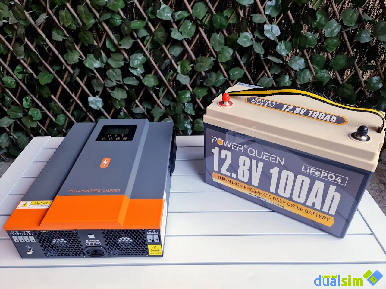

Estamos ampliando nuestro laboratorio de pruebas para nuestras baterías y nada mejor que aislarlo de la red y aprovechar toda esa buena energía que nos genera el sol, para ellos vamos a utilizar un inversor PowMr modelo POW-HVM2H-12V que funciona a 12V y viene con unas prestaciones bastante interesantes para lo que os adelanto es un precio muy reducido.
En concreto, este modelo nos permite trabajar a 12V y soporta LiFePO4 que es lo que nos interesaba, pero tambien queríamos algo que pudiera aprovechar la energía del sol y cargar nuestras baterías directamente desde placas solares, pero que también pudiese hacerlo desde la red en caso de que el día estuviese nublado – recordemos que en España tenemos tarificación por tramos, por lo que según la tarifa que tengas contratada puede resultar interesante recargar las baterías en horas valle y aprovecharlas en pico, y este inversor cubre esta funcionalidad.
Además, queríamos que fuese aislado, es decir, que no inyectase a la red – simplemente necesitamos alimentar el laboratorio y donde grabamos por lo que no requerimos de mucha potencia, iluminación, ordenador, monitores, cámaras, cargadores y poco más – aun así 1600W da para mucho, y nos vendrá fenomenal para poner a prueba las baterías tanto en carga cómo descarga mientras damos un buen uso a toda esa energía.

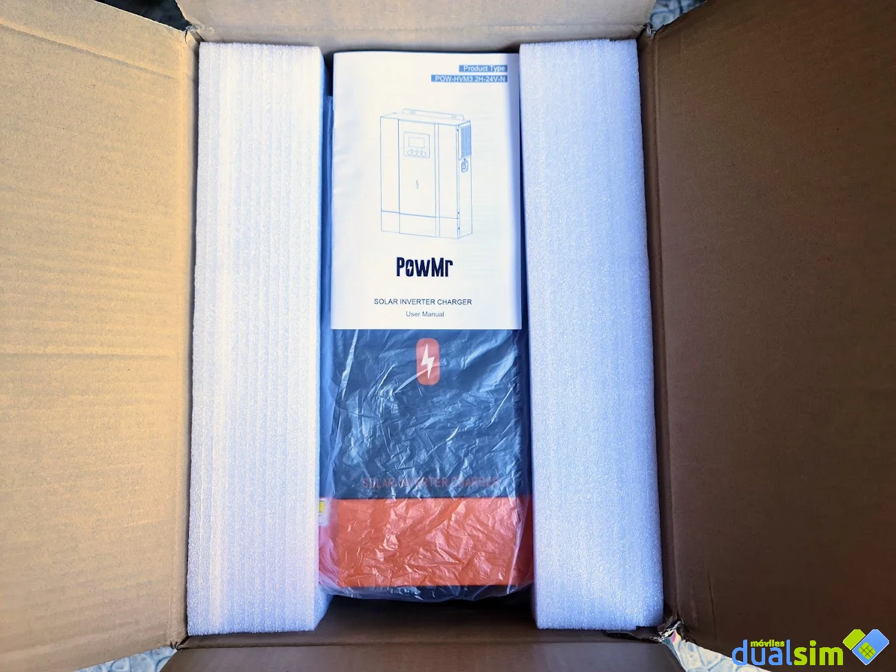

El inversor viene bien protegido en su caja gracias a espuma de polietileno cortada con la forma exacta del mismo, además, viene en una bolsa plástica que le protege de humedad, polvo u otros elementos que pudiesen colarse en la caja. Junto al equipo, un sencillo manual de usuario con todo lo que debemos saber sobre el PowMr POW-HVM2H-12V-N y que además podemos descargar en formato PDF desde este enlace: Manual PowMR POW-HVM2H-12V-N, cosa que recomiendo pues podría estar más actualizado que el manual físico.

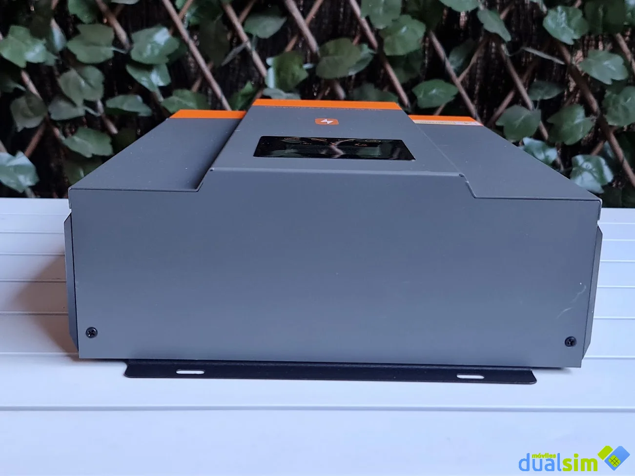

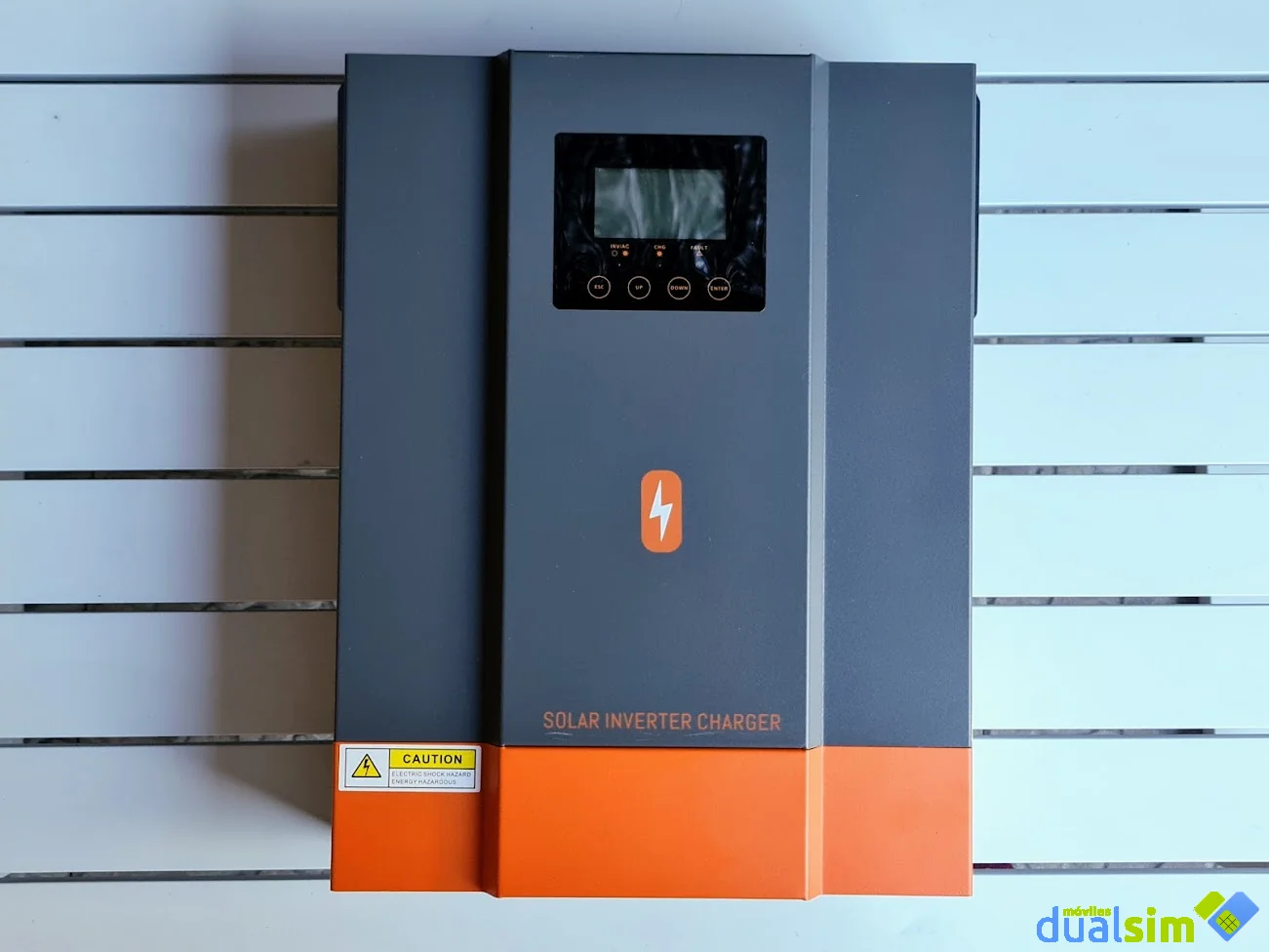

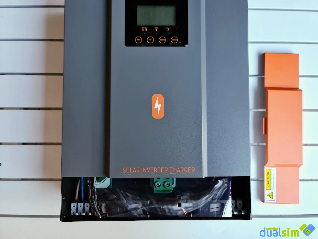

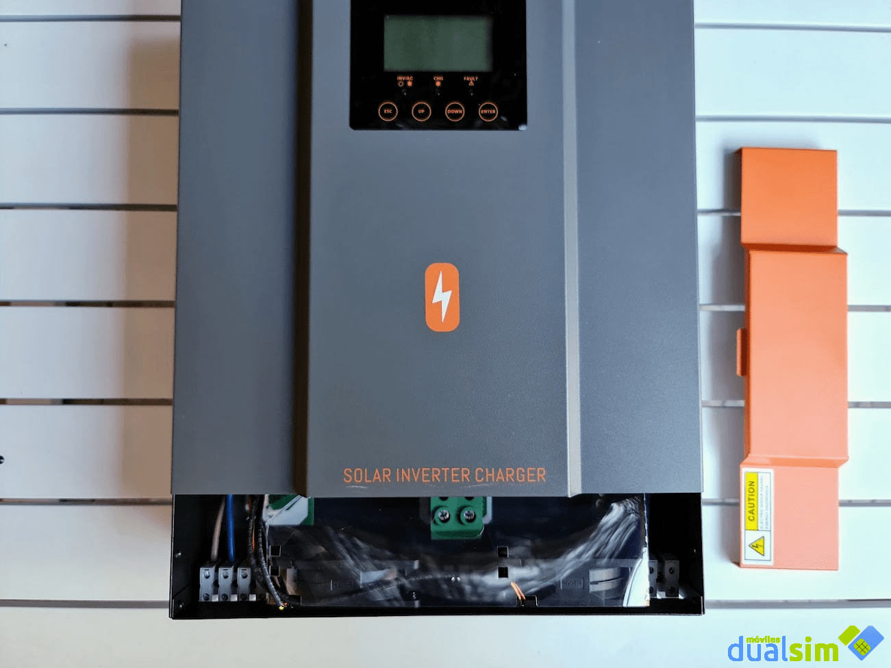

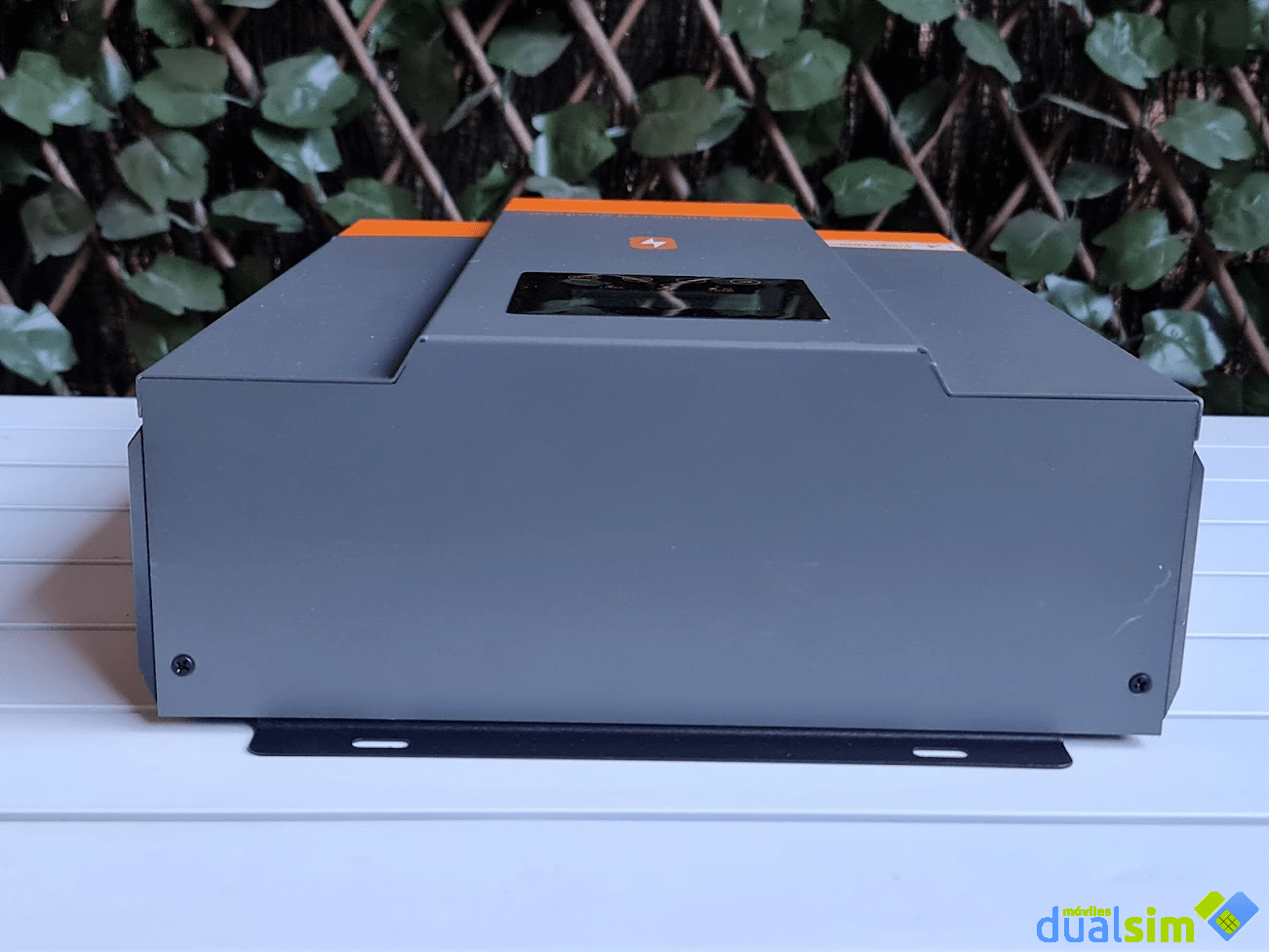

Lo primero que nos llama la atención es que el inversor está construido en metal y se siente robusto. El diseño es bastante llamativo, con una pantalla y controles en la parte superior y un panel inferior que se extrae mediante 2 tornillos, cómo veremos más adelante.

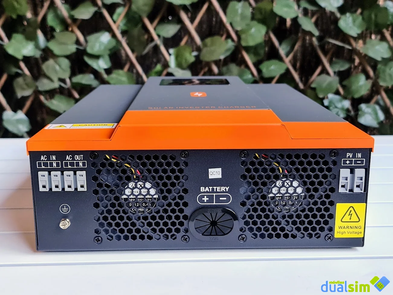

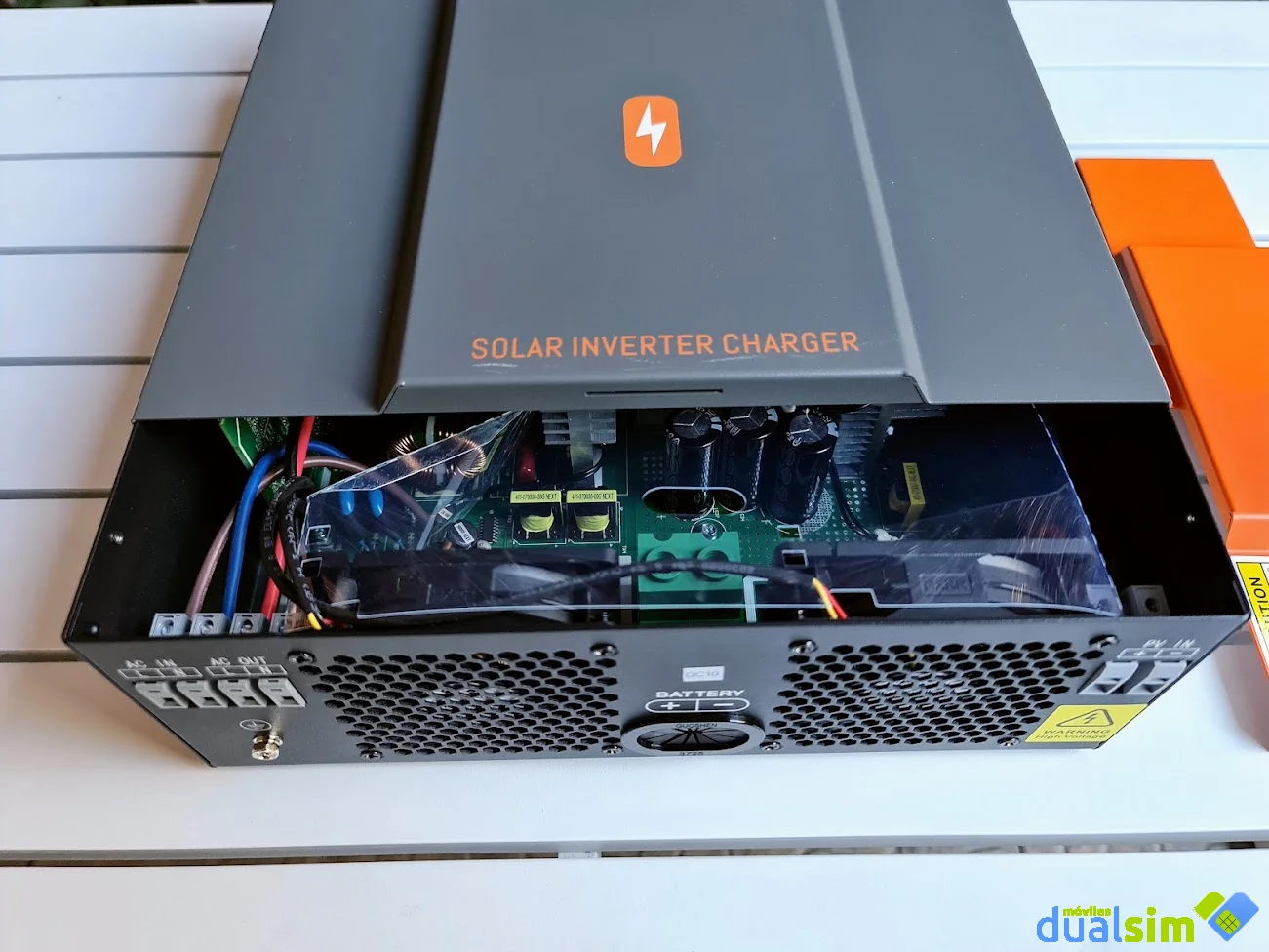

Desde abajo podemos ver, de izquierda a derecha, la entrada AC, salida, ventilador, puerto para la batería, otro ventilador y la entrada fotovoltáica.
En la parte superior, cómo vemos, no hay nada relevante.

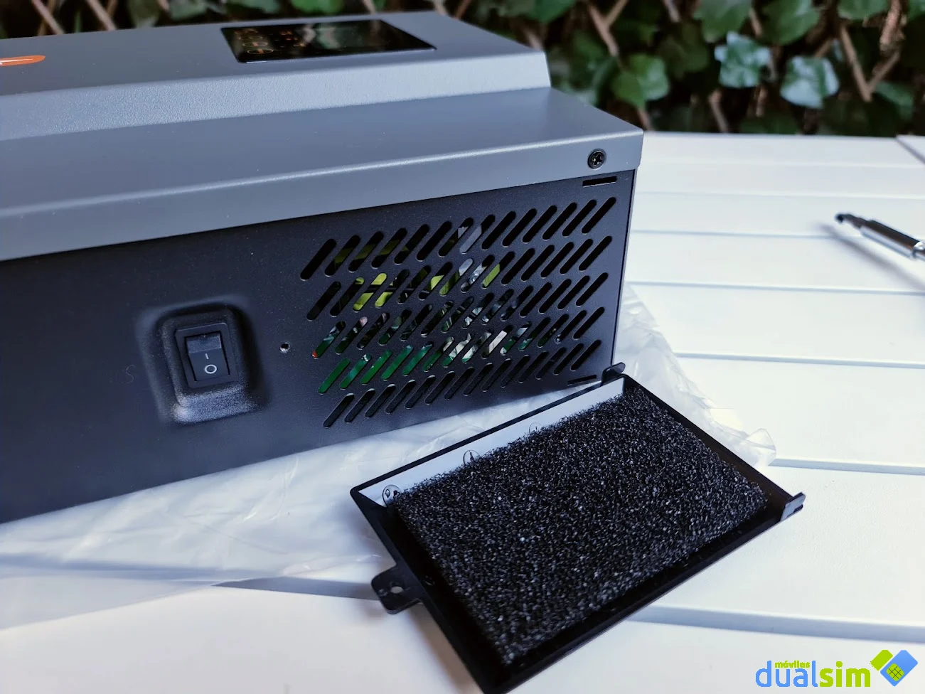

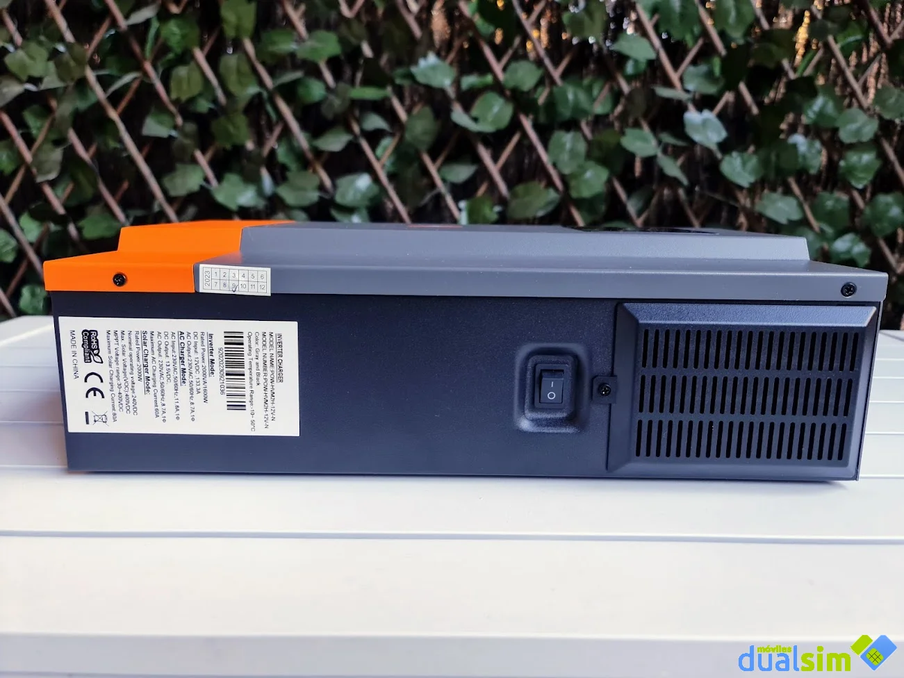

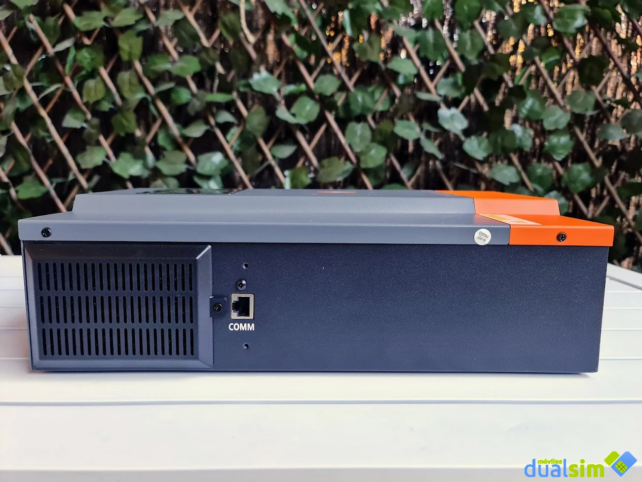

Al lado izquierdo tenemos una rejilla de ventilación y el puerto de comunicación RJ45.

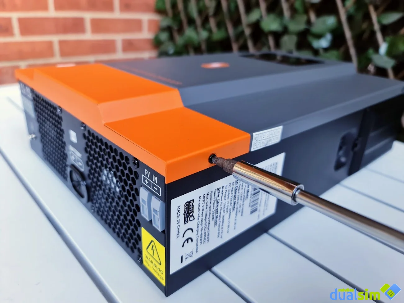

Del lado derecho tenemos una pegatina con las especificaciones, un interruptor de apagado/encendido y otra rejilla de ventilación.
Respecto a estas rejillas, vienen con lo que parece ser un filtro de aire con carbón activo, que ayudará a atrapar elementos contaminantes impidiendo que accedan al equipo – por lo que los ventiladores seguramente hagan la función de extractores, el aire entraría por estas rejillas y saldría por abajo.

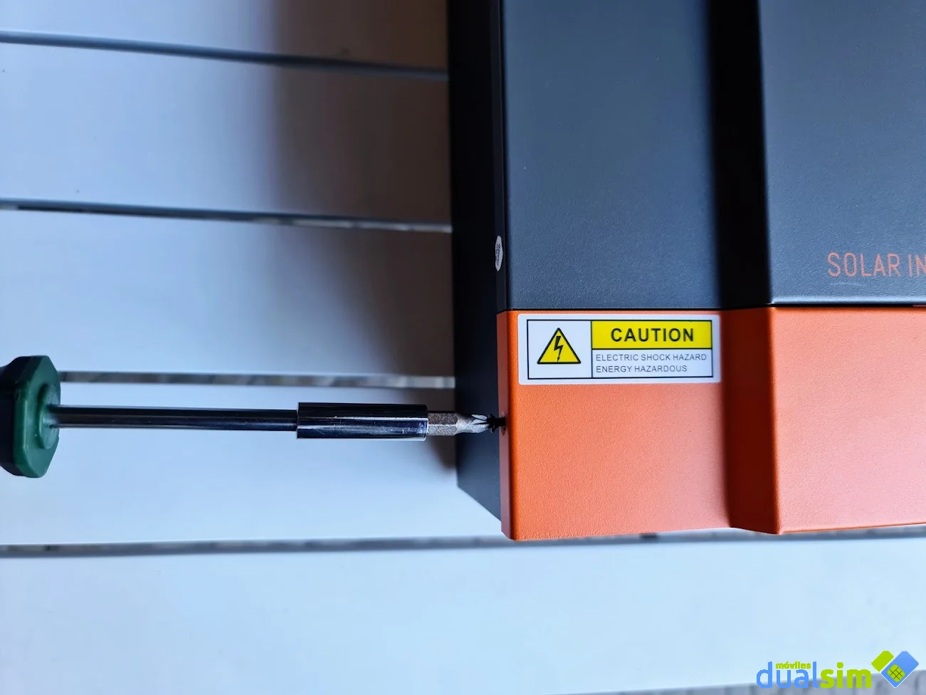

Para instalar el equipo, hay que retirar la tapa naranja que se aprecia en las fotos, se hace retirando dos tornillos, uno a cada lateral.

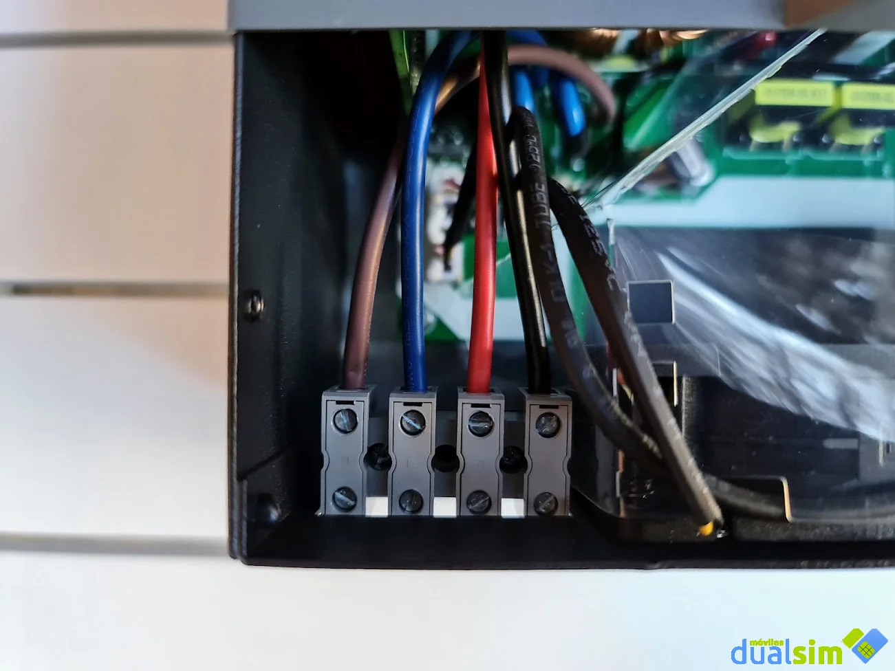

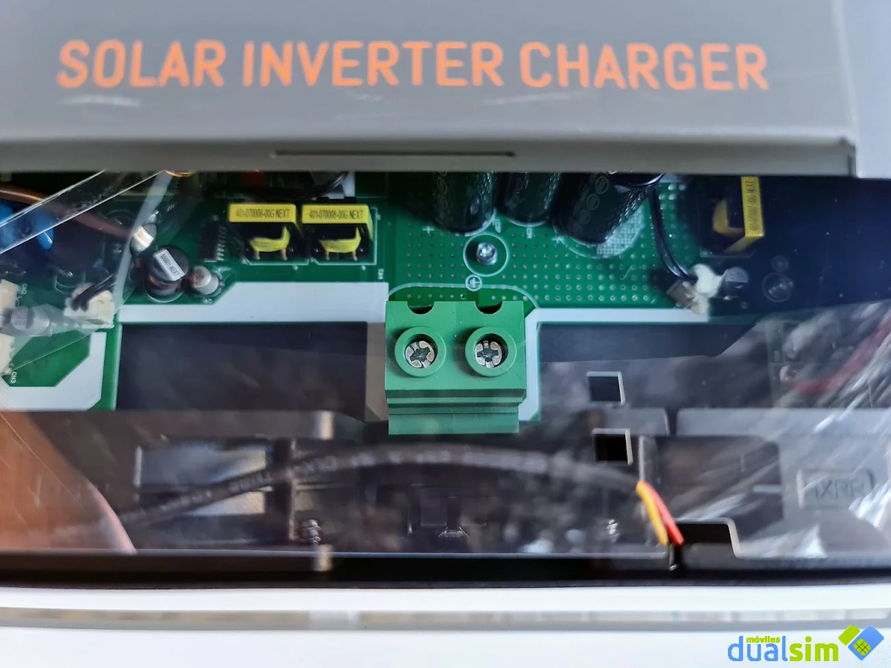

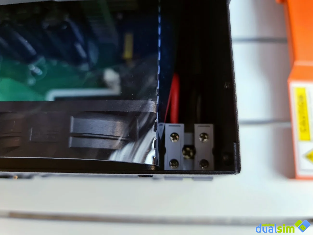

Una vez retiramos la tapa, ganamos acceso a los puertos descritos arriba, donde tendremos que atornillar los cables que se corresponden a cada uno de los elementos que formarán parte de nuestra instalación: entrada AC, batería y entrada solar. Es importante respetar el calibre de los cables indicado por el fabricante para cada una de estas conexiones, así cómo añadir las protecciones externas pertinentes – esto lo abordaremos más adelante.
Todas las conexiones aunque sencillas, parecen correctas, y los calibres internos de los cables adecuados para la función que deben de cumplir siempre que se respeten los valores de funcionamiento indicados por el fabricante.
