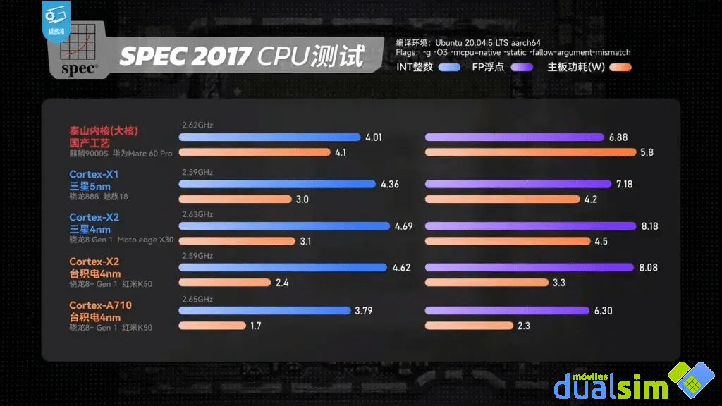

La configuración de la CPU en el Kirin 9000s presenta un núcleo personalizado de alto rendimiento, que opera a una velocidad de 2.62GHz, junto con tres núcleos medianos personalizados que funcionan a 2.15GHz, y cuatro núcleos más pequeños del tipo A510, que operan a una velocidad de 1.5GHz. Aquí te proporcionamos un resumen detallado de estos componentes clave:
- Núcleo de Alto Rendimiento: Aunque no alcanza la potencia del núcleo X1 del Snapdragon 888, su rendimiento es destacable, aunque consume aproximadamente 1W de energía adicional.
- Núcleos Medianos: En términos de rendimiento y eficiencia energética, los núcleos medianos del Kirin 9000s se ubican un poco por detrás de los núcleos A710 del Snapdragon 8 Gen 1.
- Núcleos Pequeños: Los núcleos pequeños A510 del Kirin 9000s muestran una eficiencia energética ligeramente superior en comparación con los del Snapdragon 8 Gen 1.
Resultados de las Pruebas Geekbench 5 del Kirin 9000s
Los resultados de las pruebas de Geekbench 5 revelaron que el Kirin 9000s obtuvo una puntuación de 1005 puntos en rendimiento de un solo núcleo y 4019 puntos en rendimiento multinúcleo. Es importante destacar que alcanzó un consumo de casi 13W de energía de la placa base cuando funcionaba a plena capacidad. En términos de eficiencia energética de la CPU, supera al Snapdragon 888, pero no logra igualar al rendimiento energético del Snapdragon 865 ni del Kirin 9000 original.
Hiperprocesamiento y Núcleos de Taishan
Una característica interesante del Kirin 9000s es la capacidad de activar el hiperprocesamiento para los núcleos grandes y medianos de Taishan, lo que brinda un aumento de rendimiento del 21.8%. Sin embargo, este aumento va acompañado de un incremento en el consumo de energía del 24.2%. (Cabe mencionar que Taishan es la arquitectura de CPU personalizada desarrollada por Huawei, anteriormente utilizada en sus servidores).
