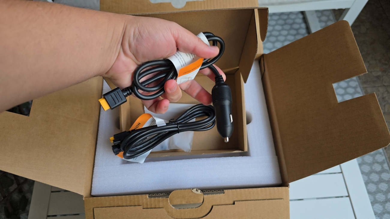

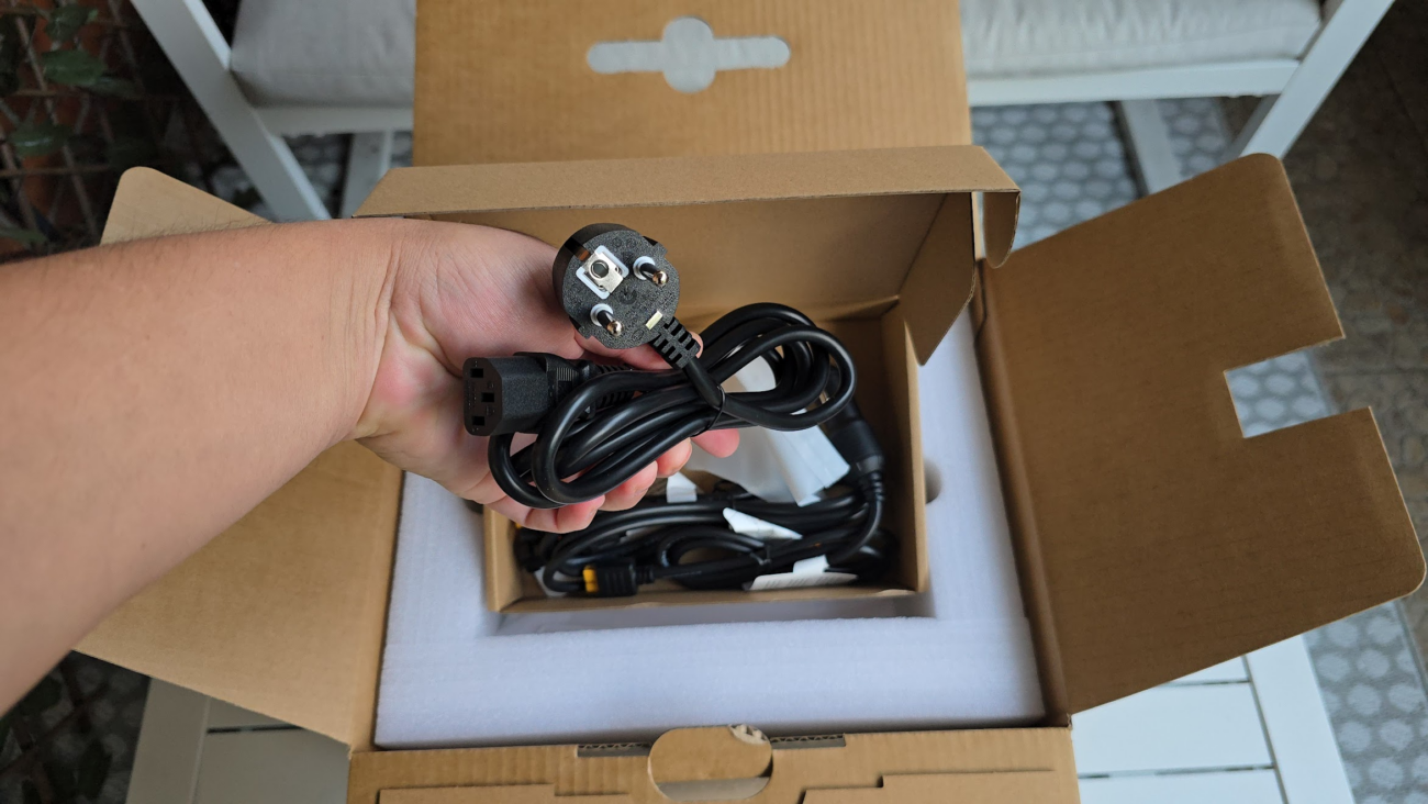

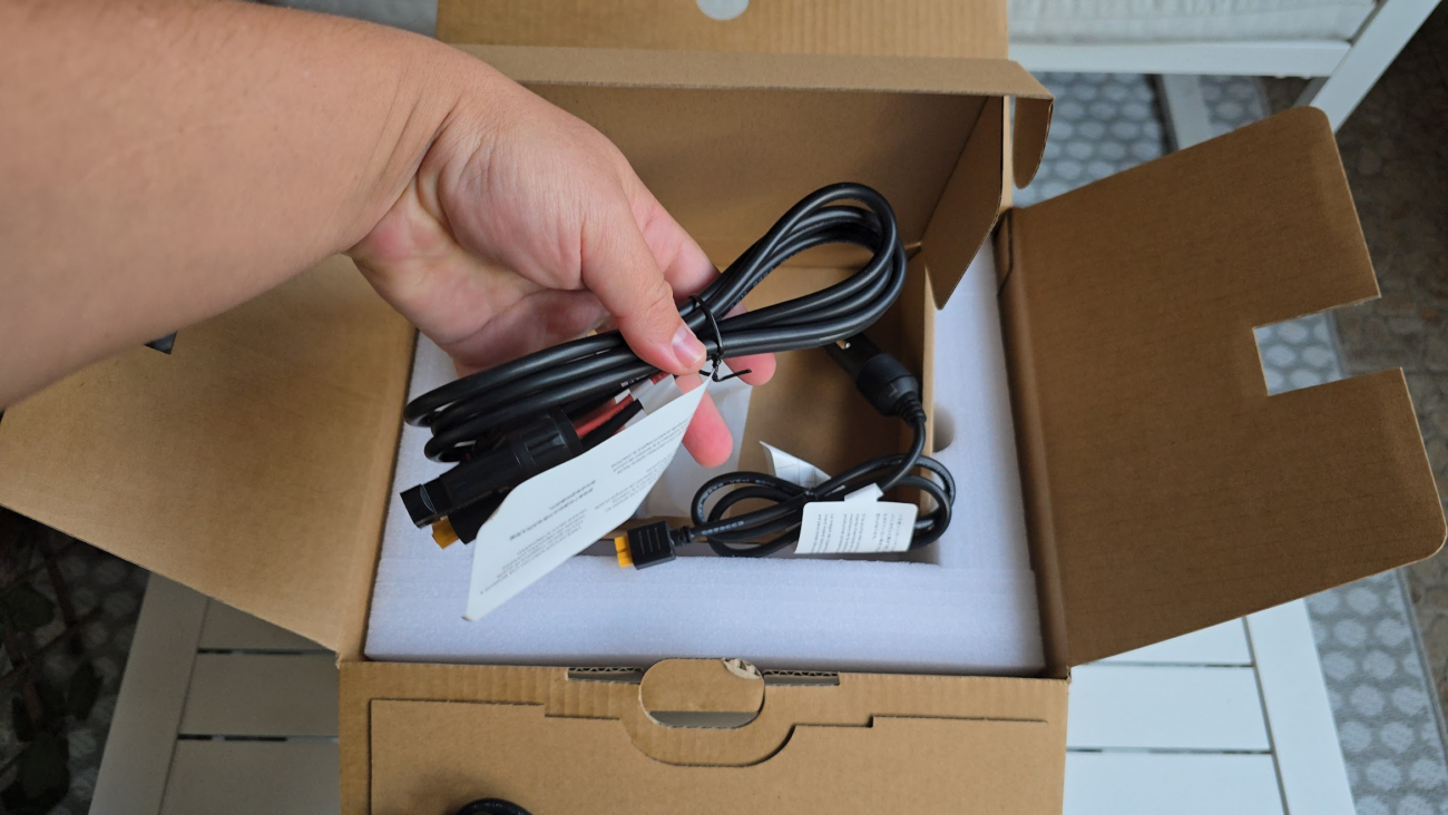

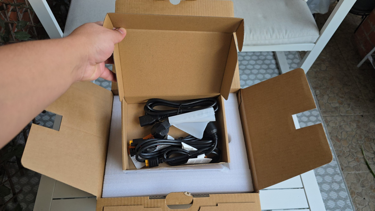

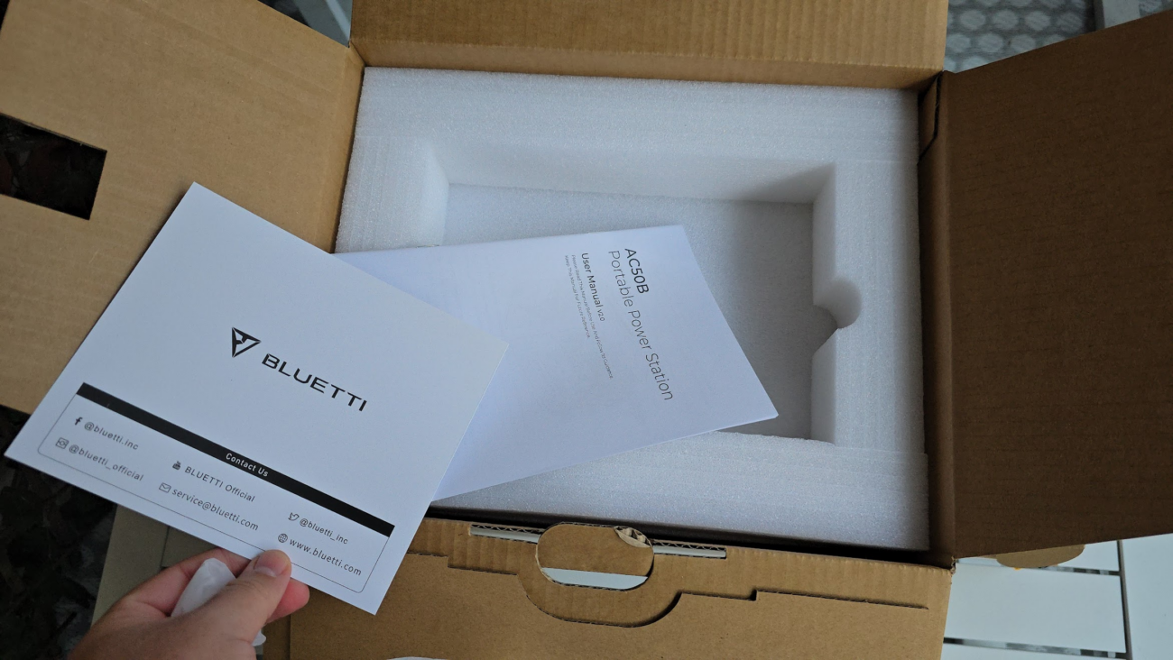

Una vez abierta, tenemos acceso a otra caja, en este caso una pequeña donde vienen los cables, accesorios y el manual de la AC50B.
Justo debajo de la caja, tenemos la documentación, y es grato contaros que el manual está en castellano.

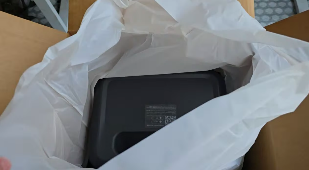

La espuma expandida de plástico protege la estación de cualquier golpe durante el transporte, que ya sabemos cómo suelen tratar las cajas las empresas de transporte.

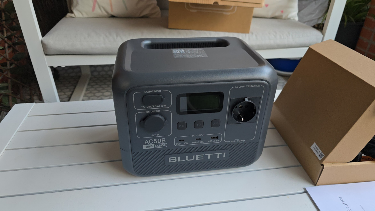

Una vez retirada la estación de la caja, le podemos echar un primer vistazo en todo su esplendor, y la verdad es que resulta muy agradable a la vista a la par de intuitiva, cualquiera que tenga contacto por primera vez con la AC50B podría intuir su funcionamiento, no solo por su buen diseño si no porque está todo bien señalizado.

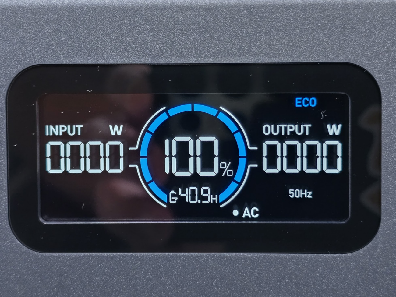

Una vez encendida, comprobamos que ha llegado con la carga recomendada para su transporte u almacenamiento, que debería estar entre el 40% y el 60%, en este caso un 57%. La normativa UN3480 regula el transporte de baterías de litio, incluyendo las de tecnología LiFePO4 (litio-hierro-fosfato), cómo la presente en la AC50B, para garantizar la seguridad en almacenamiento y transporte.

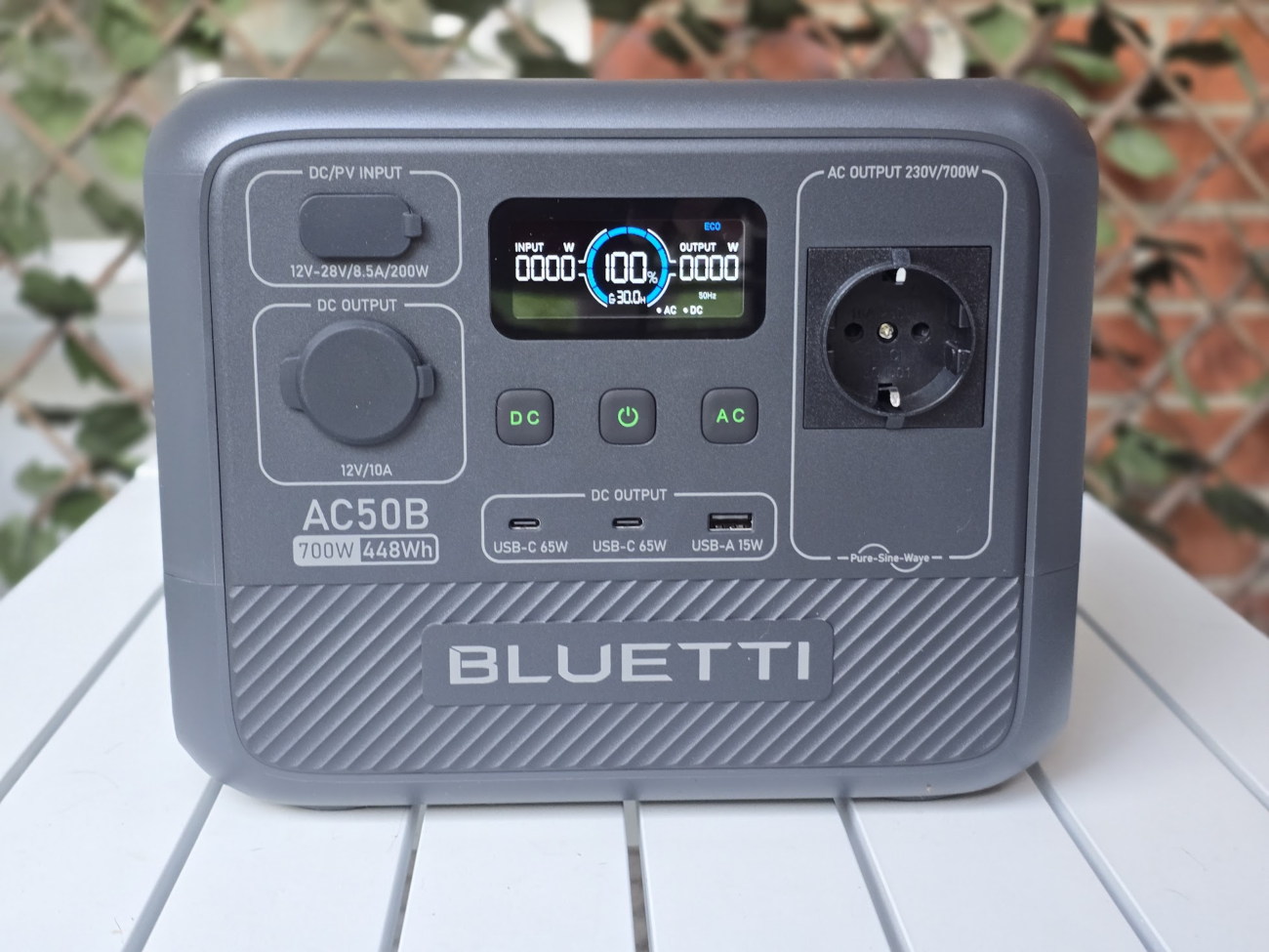

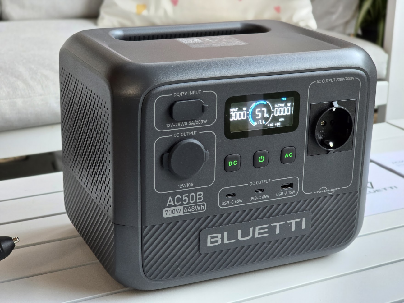

Una vez tenemos la estación en frente, nos sorprende lo compacta que resulta, con unas dimensiones de 280 x 200 x 220 mm y tan sólo 7,5 kg de pes. El plástico con el que está elaborada es rígido y resistente, se nota robusta y no emite ningún sonido o crujido al manipularla.
Al frente de la unidad encontramos casi todo lo relativo a entradas y salidas, exceptuando la carga mediante enchufe, que esta a un lateral.
Junto a la toma de enchufe, tenemos un tornillo a tierra del que ya hablaremos y la señalización de la presencia de un fusible justo debajo de la toma.

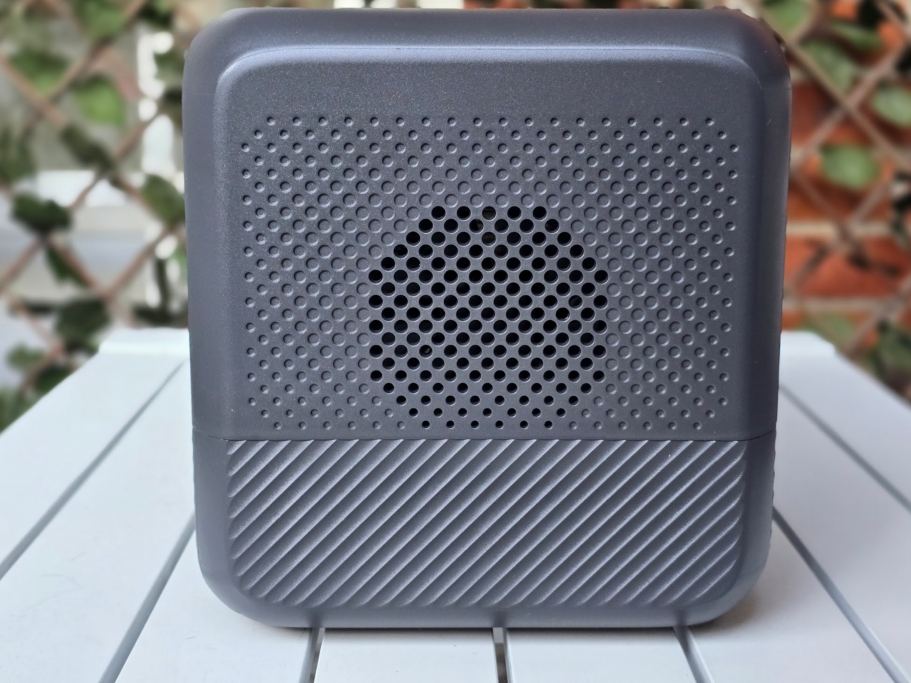

Del otro lado únicamente encontramos una buena rejilla de ventilación, muy necesaria para mantener la BMS, los módulos de carga y las baterías frescas.

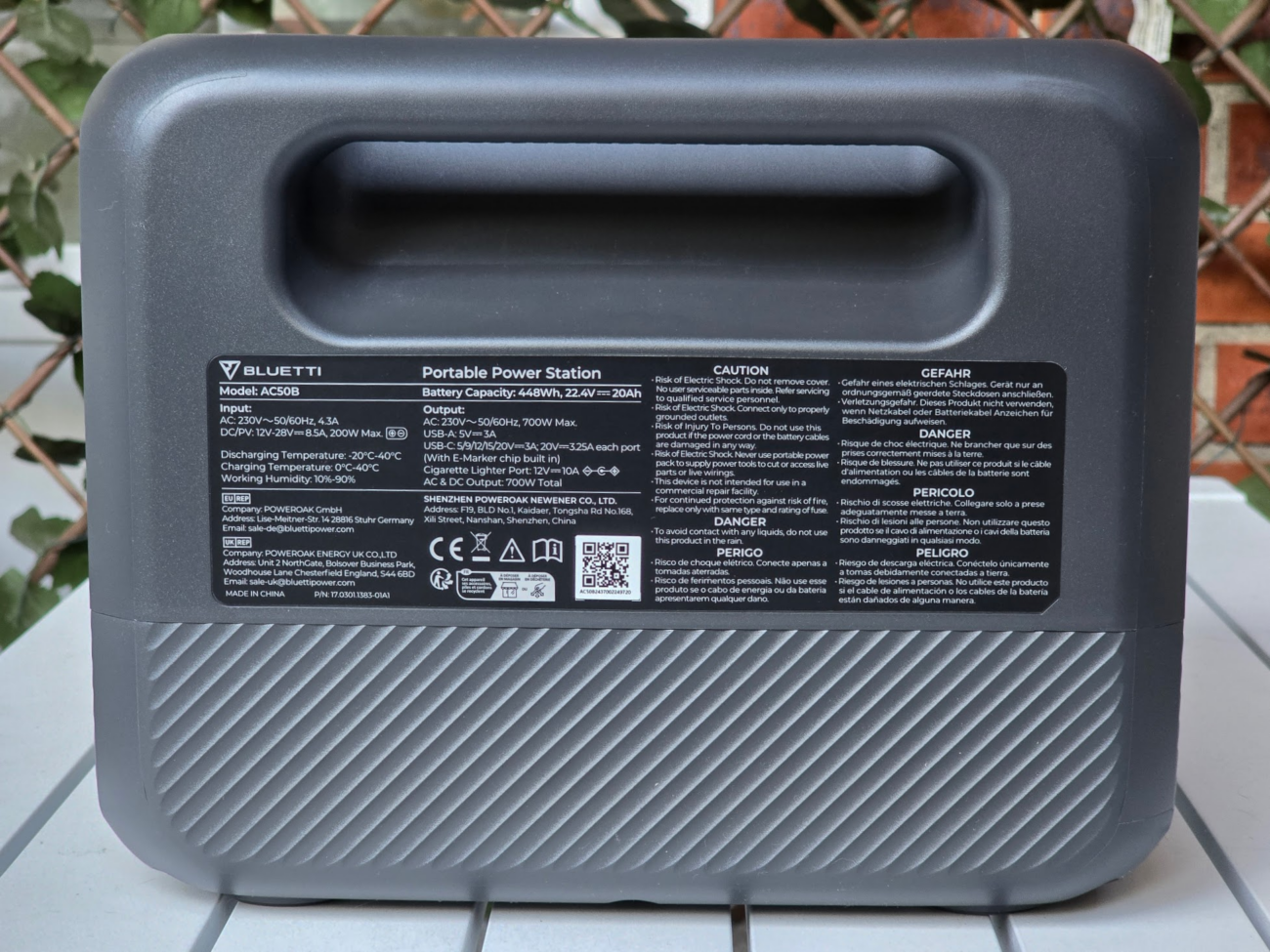

Y en la parte posterior tenemos las especificaciones y limitaciones de seguridad de la AC50B así cómo alguna advertencia sobre su manipulación.

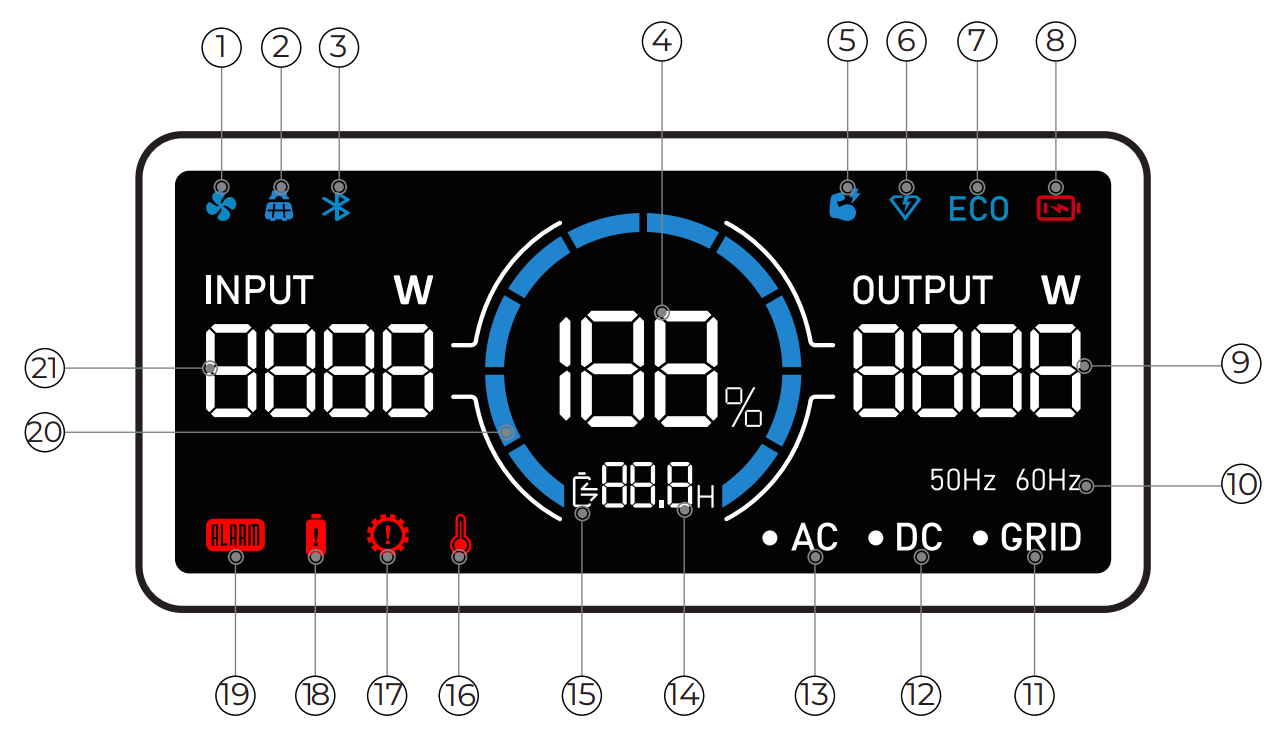

En la parte superior de la estación de energía tenemos una pantalla informativa LCD a color que nos sirve para conocer en todo momento el estado de la misma. Cuando encendemos la estación, la pantalla se ilumina, y cuando la apagamos la pantalla también se apaga. Si la estación esta en funcionamiento pero tenemos rato sin tocar nada, la pantalla se apagará para ahorrar energía, pero la estación seguirá funcionando.
Significado de cada elemento en la pantalla
- Estado del ventilador
- Entrada de PV
- Conexión Bluetooth
- Capacidad de la batería (estado de carga)
- Modo elevador de potencia
- Carga rápida
- Modo ECO
- Alerta de batería baja
- Potencia de salida
- Frecuencia de salida de CA
- Conexión a la red eléctrica
- Salida de CC
- Salida de CA
- Tiempo restante de carga/descarga
- Estado de carga/descarga
- Temperatura anómala
- Alerta de sobrecarga
- Alerta de sobrecorriente
- Alerta de fallo
- Progreso de carga/descarga
- Potencia de entrada

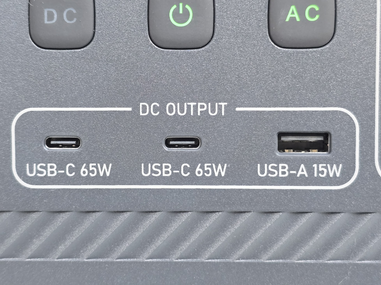

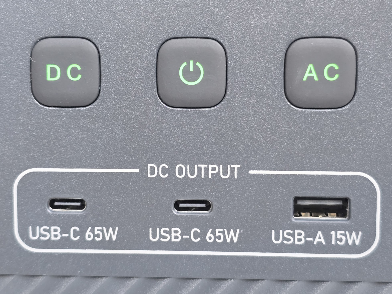

La estación de energía tiene sólo 3 botones: DC, encendido/apagado y AC, con los cuales podrás controlar la estación de la siguiente forma:
- Encendido: mantén presionado el botón de encendido (encendido/apagado) durante aproximadamente 2 segundos. Una vez activado, el botón se iluminará, indicando que la AC50B está en modo de espera.
- Apagado: para apagar la unidad, mantén presionado el botón de apagado (encendido/apagado) durante 2 segundos.
- Activar/Desactivar CA: con la AC50B encendida, presiona el botón de encendido de la salida de corriente alterna (CA) para habilitarla o deshabilitarla.
- Activar/Desactivar CC: con la AC50B encendida, presiona el botón de encendido de la salida de corriente continua (CC) para activarla o desactivarla.
- Reiniciar: apaga primero la AC50B y luego mantén presionado el botón de encendido (encendido/apagado) durante unos 2 segundos para realizar un reinicio.

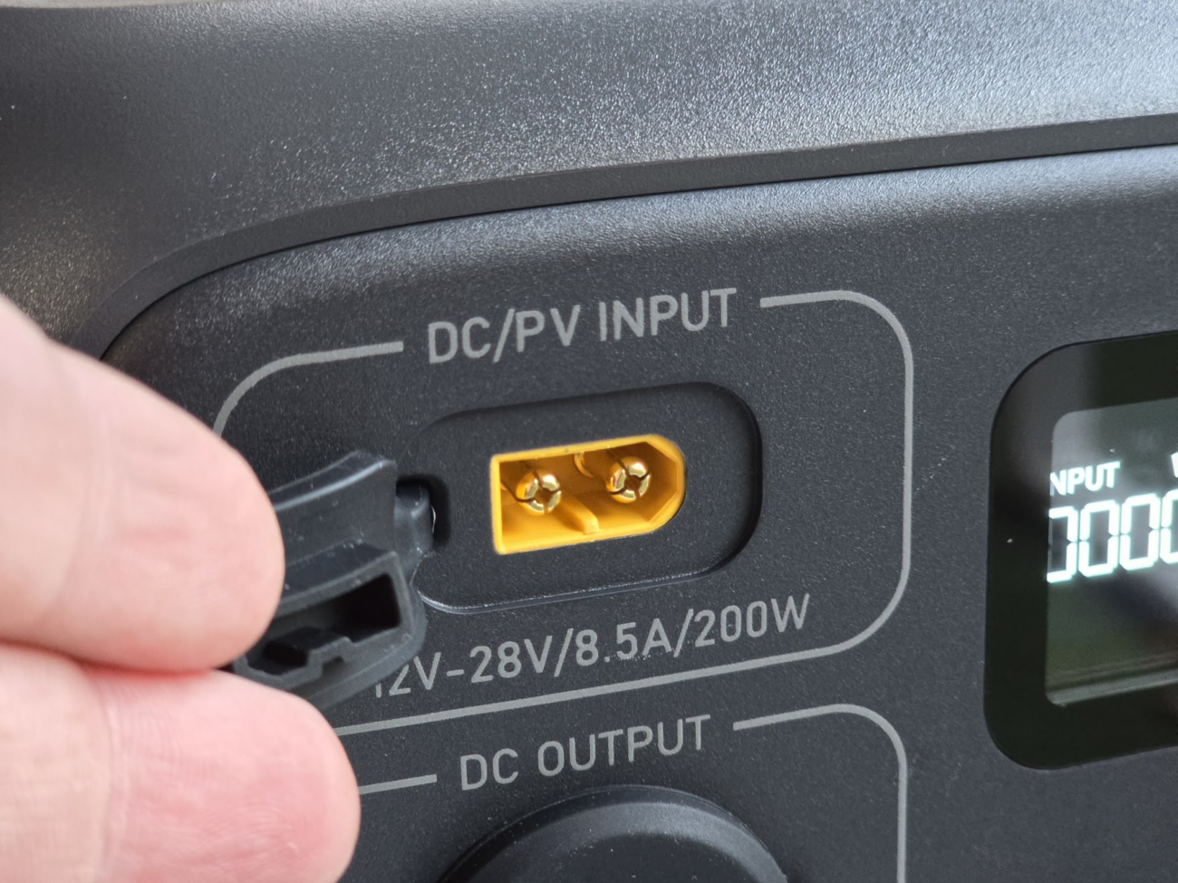

Solar/DC vía XT60
El primer conector que vemos arriba a la derecha es un puerto de entrada tipo XT60 macho, que se complementa con los cables hembra que incorpora la estación tanto MC4 para placas solares cómo de tipo encendedor de coche. Esta entrada es una de las claves de la versatilidad de la AC50B, pues podemos cargar la estación de energía portátil desde nuestro coche, con placas solares o incluso desde una batería de 12 a 28V siempre que no supere los 8.5A o los 200W.

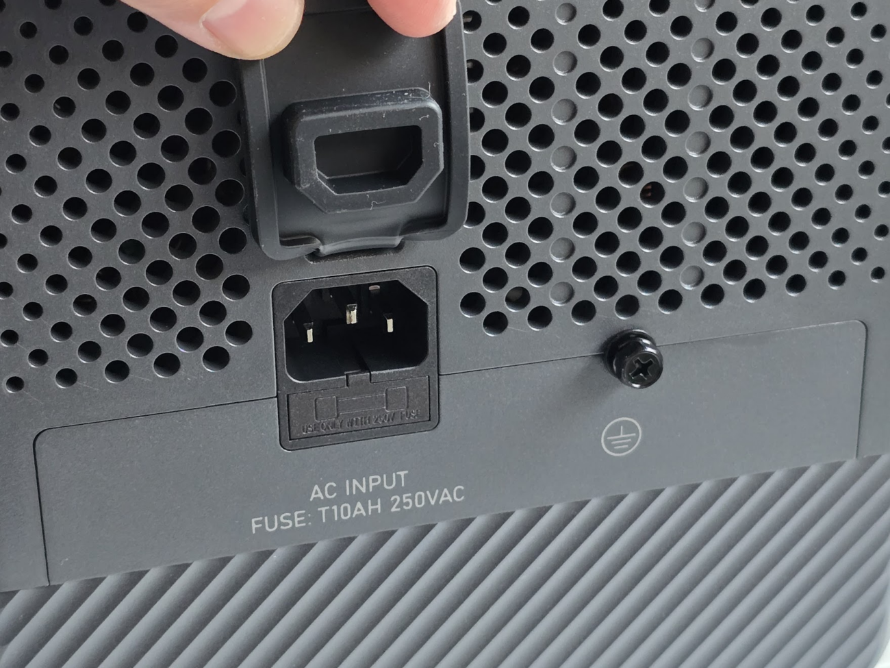

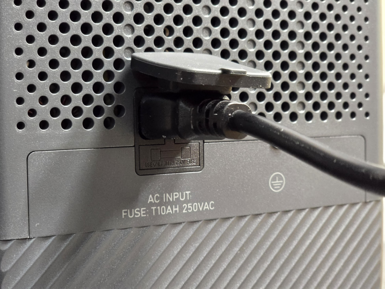

Corriente alterna o AC

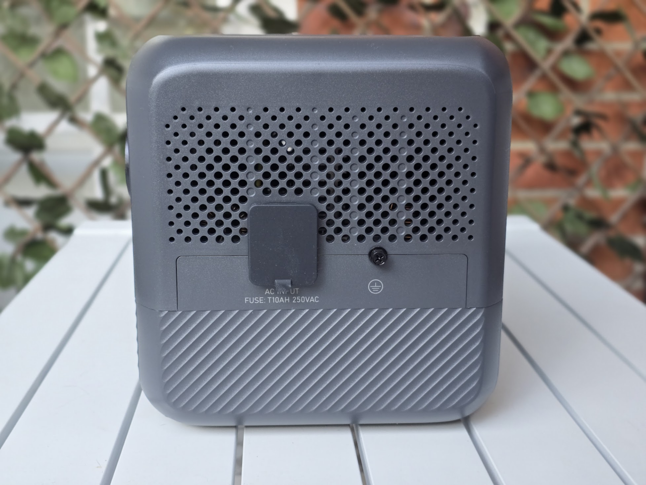

Este modelo de Bluetti incorpora el cargador dentro de la misma estación, a diferencia de modelos anteriores cómo la EB55 o la EB70 que necesitaban de un bloque externo. Han ubicado convenientemente en un lateral una tapa que protege justamente esta entrada y con la que podemos enchufar la AC50B a cualquier toma eléctrica de casa.

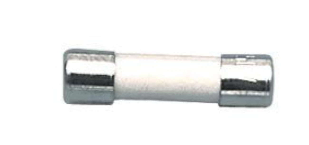

Esta toma eléctrica esta protegida por un fusible T10AH 250V que podemos reemplazar con facilidad levantando la tapa justo debajo de la toma. Se trata de un fusible comercial cerámico que podemos encontrar incluso en Amazon por apenas unos pocos euros. y que brindan una excelente protección a nuestra estación.
A través de esta toma podremos cargar la estación en cualquier toma de pared convencional (schuko) con hasta 580W de potencia, con lo que conseguiríamos cargar la AC50B de 0 a 100 en sólo 70 minutos.

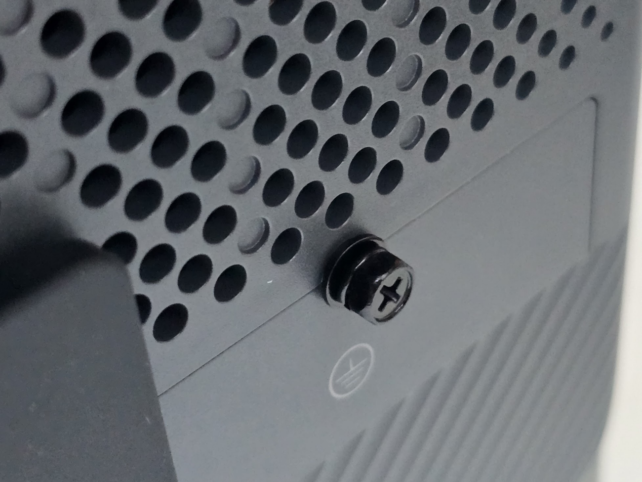

En la imagen también podemos observar un tornillo de tierra, y he de decir que es la primera estación que analizamos que cuenta con este añadido. Sirve para añadir una conexión a tierra cuando la toma eléctrica carece de esta y la carga conectada lleve una carcasa metálica, así nos protegeremos al garantizar un camino de menos resistencia que nuestro cuerpo.

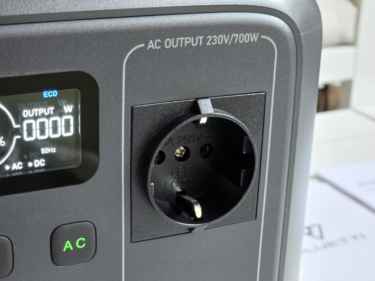

Toma Schuko AC
El puerto principal con del equipo, una toma Schuko de corriente alterna de 230V con 700W de potencia (230 / 3A), para alimentar tus dispositivos AC mediante sus cargadores o enchufes convencionales, cómo si los enchufaras a una toma de pared pero en realidad se alimentarán de la energía almacenada en la AC50B.
La salida de la AC50B produce una onda sinusoidal pura, lo que garantiza una mayor protección y eficiencia al alimentar equipos con motores, bobinas y componentes sensibles, como electrodomésticos, herramientas eléctricas o dispositivos médicos. Además, incorpora una funcionalidad SAI (Sistema de Alimentación Ininterrumpida) o UPS, que permite mantener tus dispositivos conectados a la red eléctrica a través de la AC50B. En caso de un corte de energía, el suministro no se interrumpe, ya que la estación cambia automáticamente a la energía de su batería en menos de 20 ms, un tiempo imperceptible para los equipos conectados. Esta característica no solo protege tus dispositivos de fallos eléctricos, sino que también garantiza un funcionamiento continuo, ideal para equipos críticos como servidores, sistemas de comunicación o aparatos de uso médico.

La AC50B está equipada con dos puertos USB-C de hasta 65W, compatibles con el estándar PD, ofreciendo voltajes de 5V, 9V, 12V, 15V y 20V según las necesidades de tu dispositivo. Además, incluye un puerto USB-A de 15W (5V/3A). Este conjunto de puertos es ideal para cargar una amplia variedad de dispositivos y gadgets, desde teléfonos móviles hasta drones, cámaras y vehículos a control remoto. Todos los puertos están estratégicamente ubicados en la parte frontal de la estación de energía, justo debajo de los botones, para un acceso rápido y cómodo.

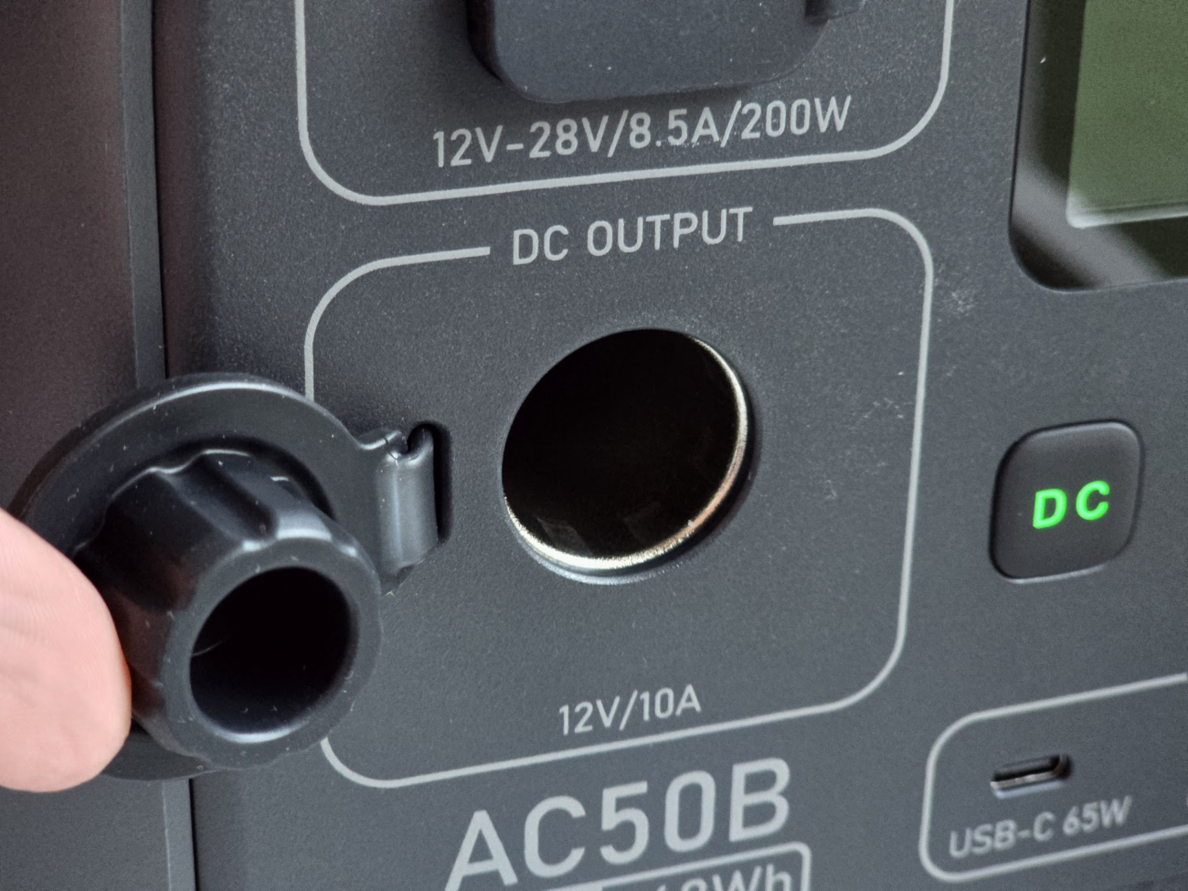

Toma de mechero
La toma de carruaje o toma de mechero es otro añadido interesante que ofrece mucha utilidad en situaciones de movililidad, pues muchas de las herramientas o aparatos pensados para el coche llevan este tipo de conector. Con una salida de corriente continua de 12V y 10A, esta toma permite alimentar infladores, neveras portátiles, aspiradoras y cualquier dispositivo pensado para tu vehículo.

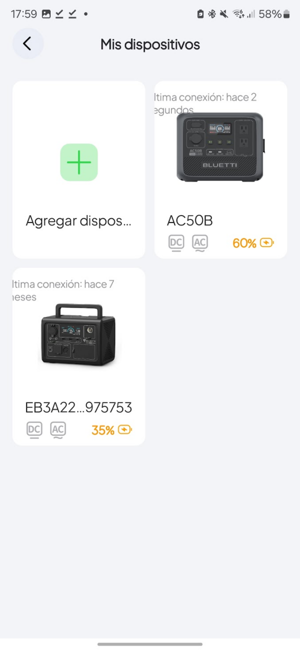

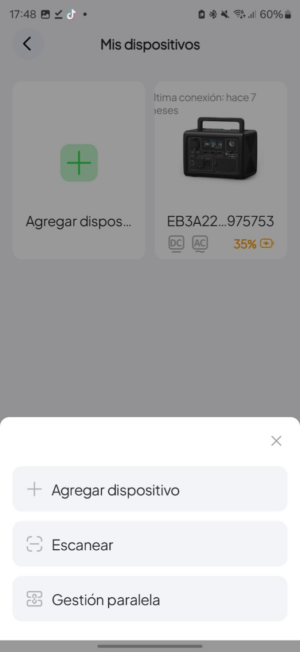

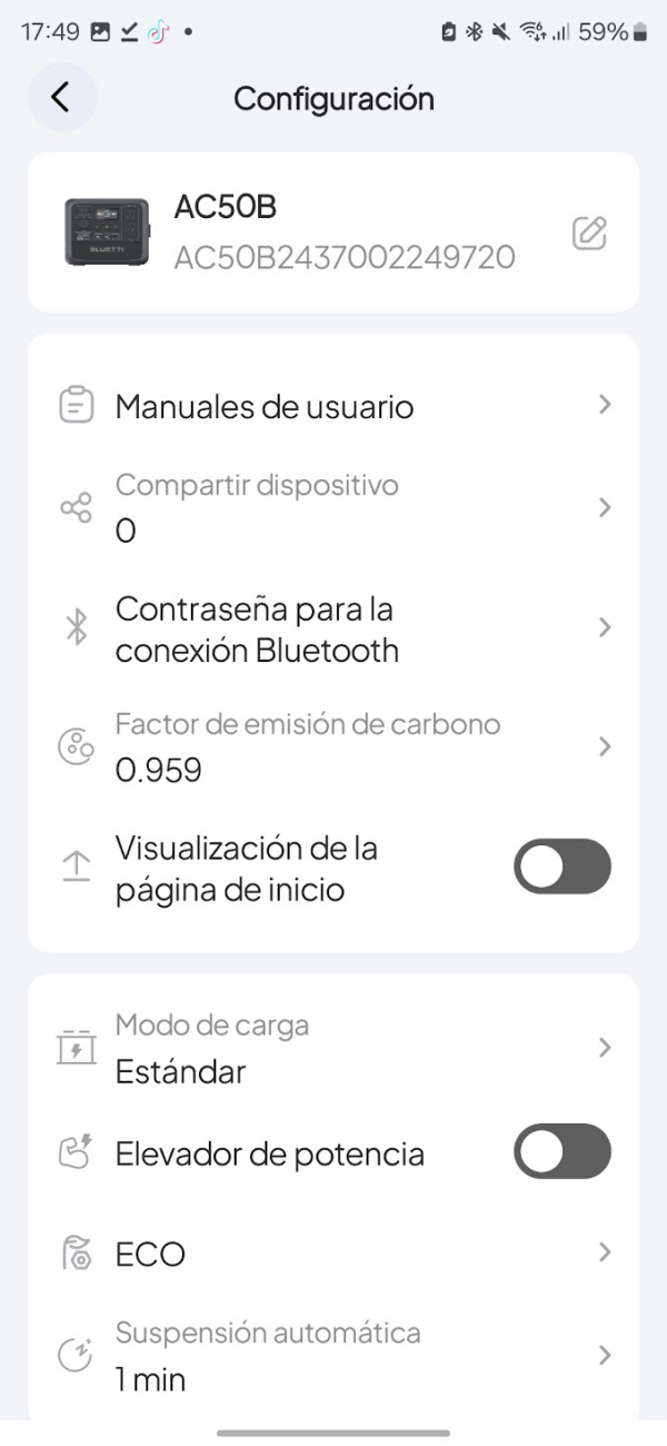

Conectividad / APP Bluetti

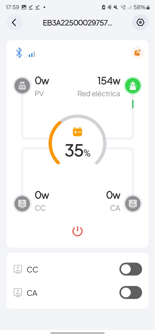

La Bluetti AC50B cuenta con conectividad mediante Bluetooth y una aplicación dedicada que permite controlar y monitorizar la estación de energía en tiempo real. Desde la misma, podremos añadir la AC50B así cómo otros modelos compatibles como la EB3A que ya analizamos en su momento.

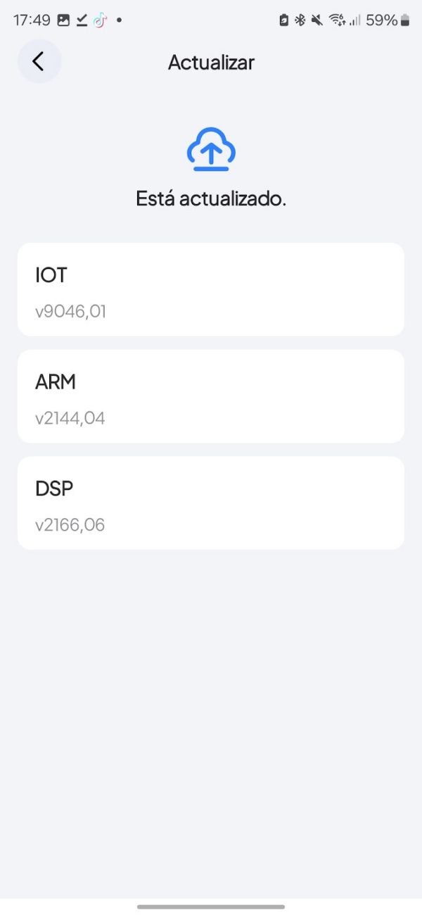

Además de lo anterior, desde la misma aplicación podemos actualizar la AC50B para añadir mejoras o corregir errores del software.
Esta aplicación es compatible con Android:
Y también con iOS / iPhone:

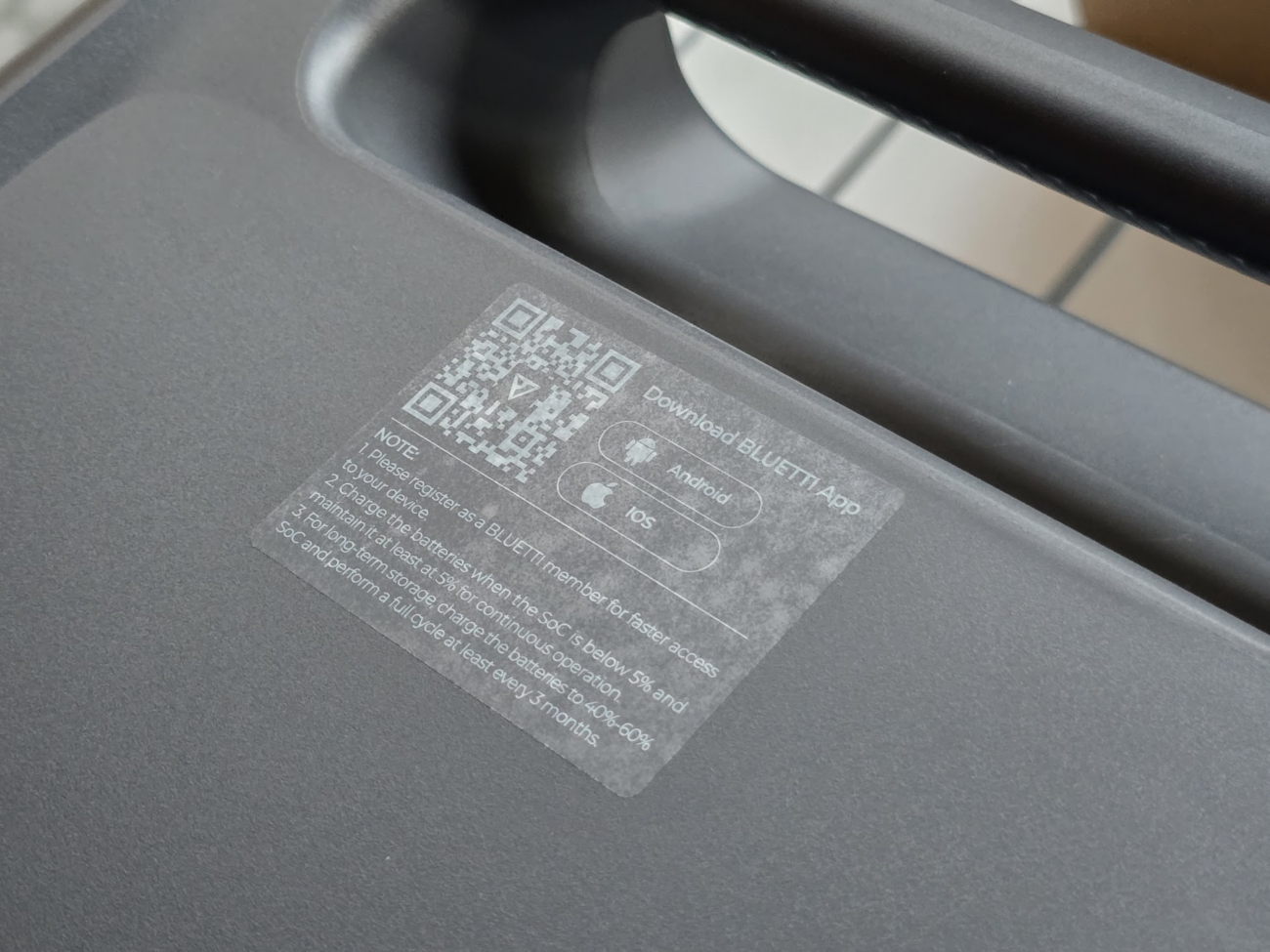

La estación viene con una pegatina con instrucciones básicas de mantenimiento y un código QR en la parte superior de la misma para que podamos descargar dicha aplicación, sin embargo, es recomendable hacerlo desde la Google Play o la AppStore para que se actualice de forma automática.

Nada más tuvimos acceso a la unidad, lo primero que hicimos fue conectarla directamente a una toma eléctrica de casa con el cable que la misma estación trae de serie. En muy poco tiempo pasamos del 57% al 100%. Me ha gustado que la carga es muy silenciosa por lo que para una acampada, o una auto caravana resulta ideal.

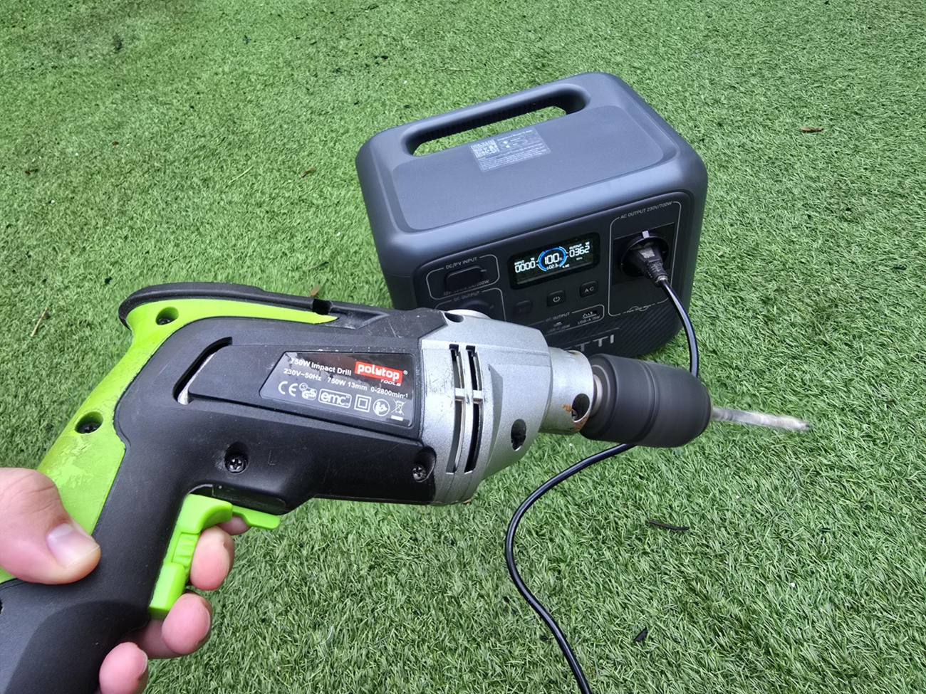

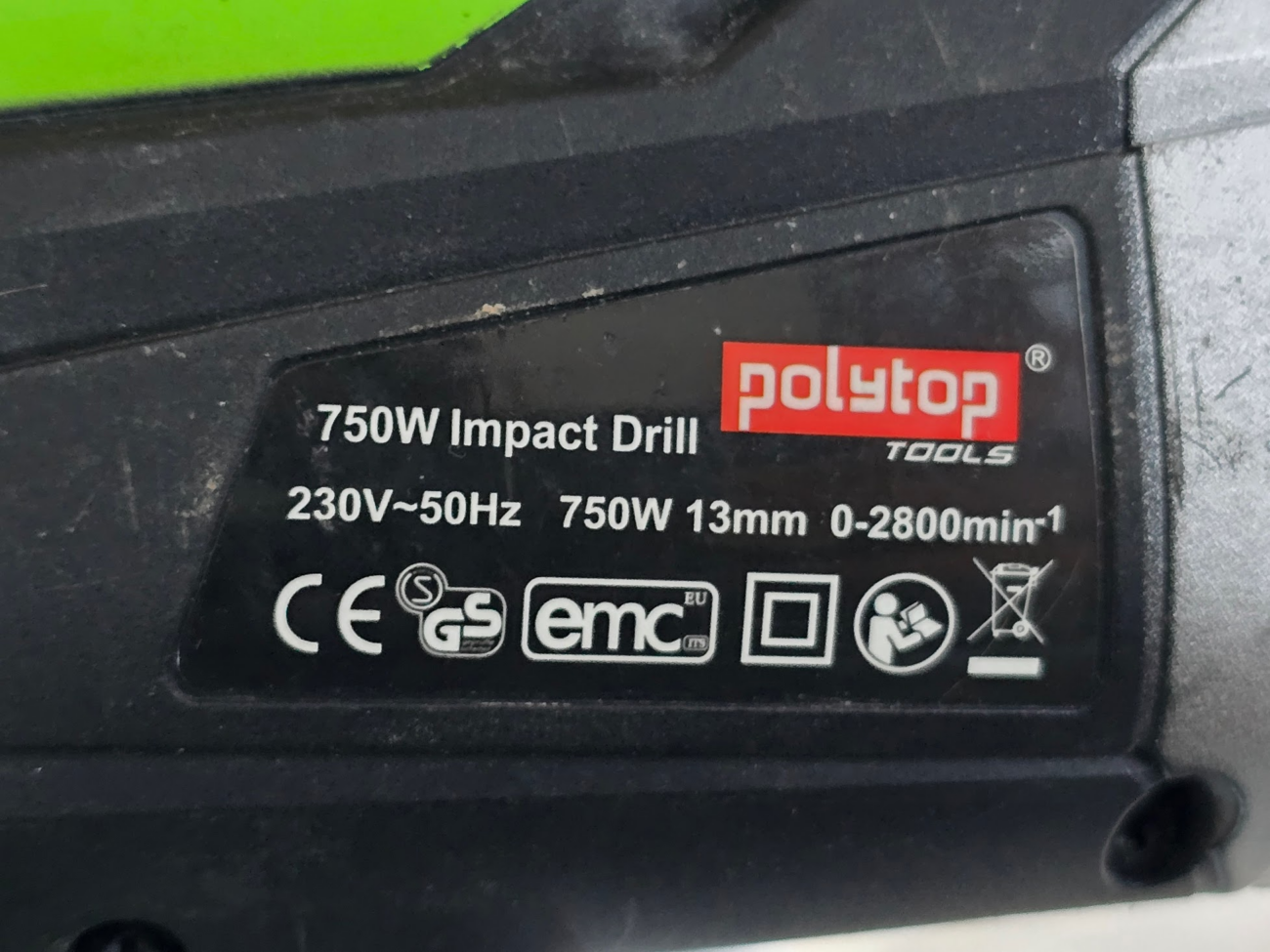

Taladro
La primera prueba que he realizado tras cargar la estación ha sido conectar un taladro que consume 750W pico al arrancar, y funciona de maravilla.
El taladro se siente con la misma fuerza que si estuviese conectado a una toma eléctrica.
No he conseguido fotografiarlo, pero se ve en tiempo real cuando al arrancar sube el cunsumo y baja rápidamente al estabilizarse.

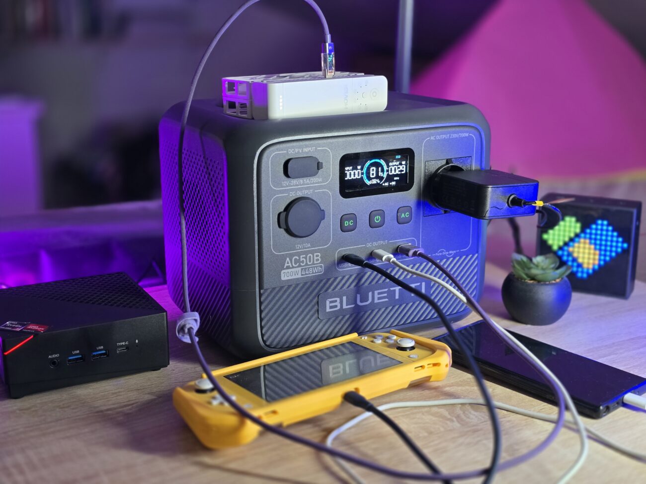

Una de las pruebas más interesantes consiste en conectar todo lo que tengo a mi alcance, una especie de batiburrillo de cables y gadgets que demuestra la versatilidad de esta pequeña pero potente estación de energía.
En la imagen podemos ver la AC50B alimentando un Mini PC, un dron, una consola de videojuegos y un móvil – pero realmente puedes conectar cualquier cosa que consuma menos de 700W de continuo.
