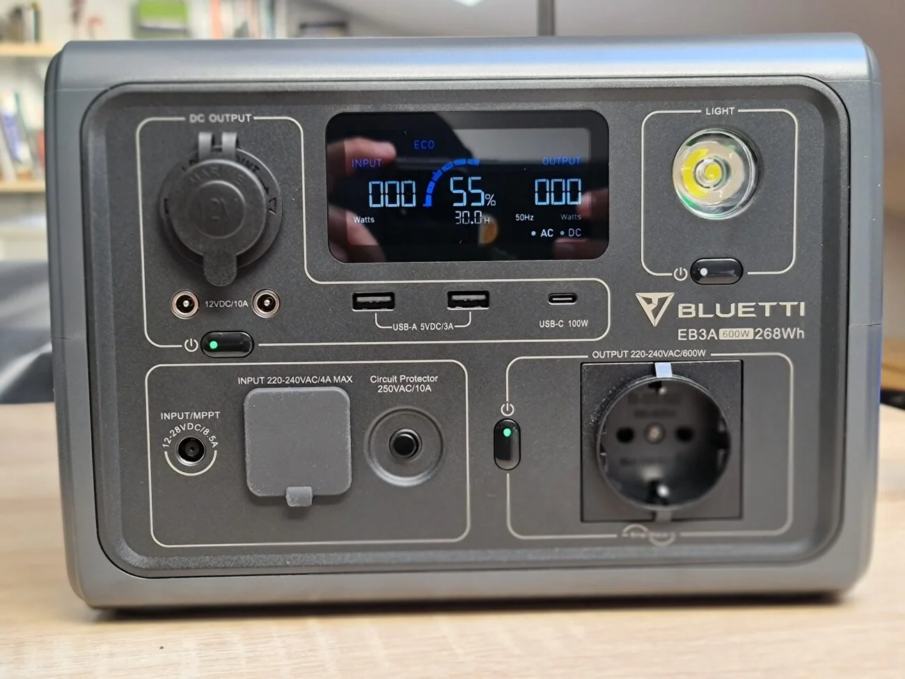

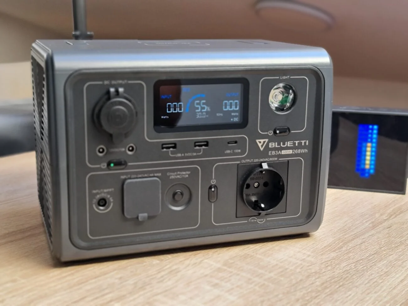

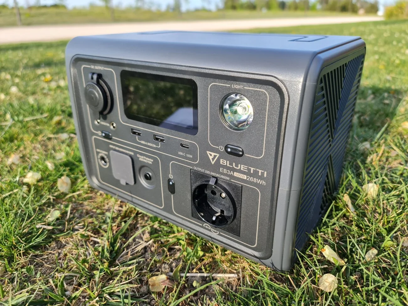

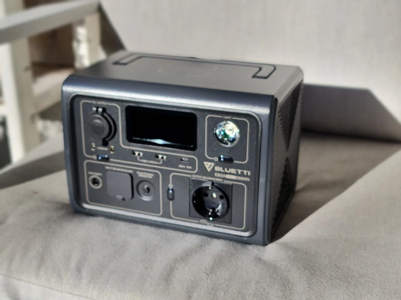

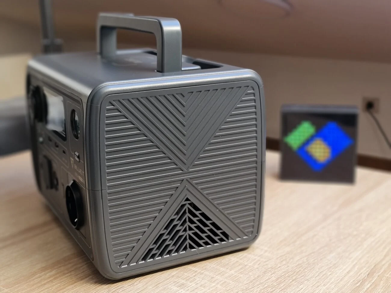

Este generador solar está construido en plástico rígido de muy buena calidad, sus materiales sorprenden al tacto y aquí me diréis que hay mejores materiales que el plástico, pero hablamos de una enorme batería, hay que mantener los metales alejados lo más posible para evitar un cortocircuito interno – y esto hace que el plástico sea la elección más adecuada.

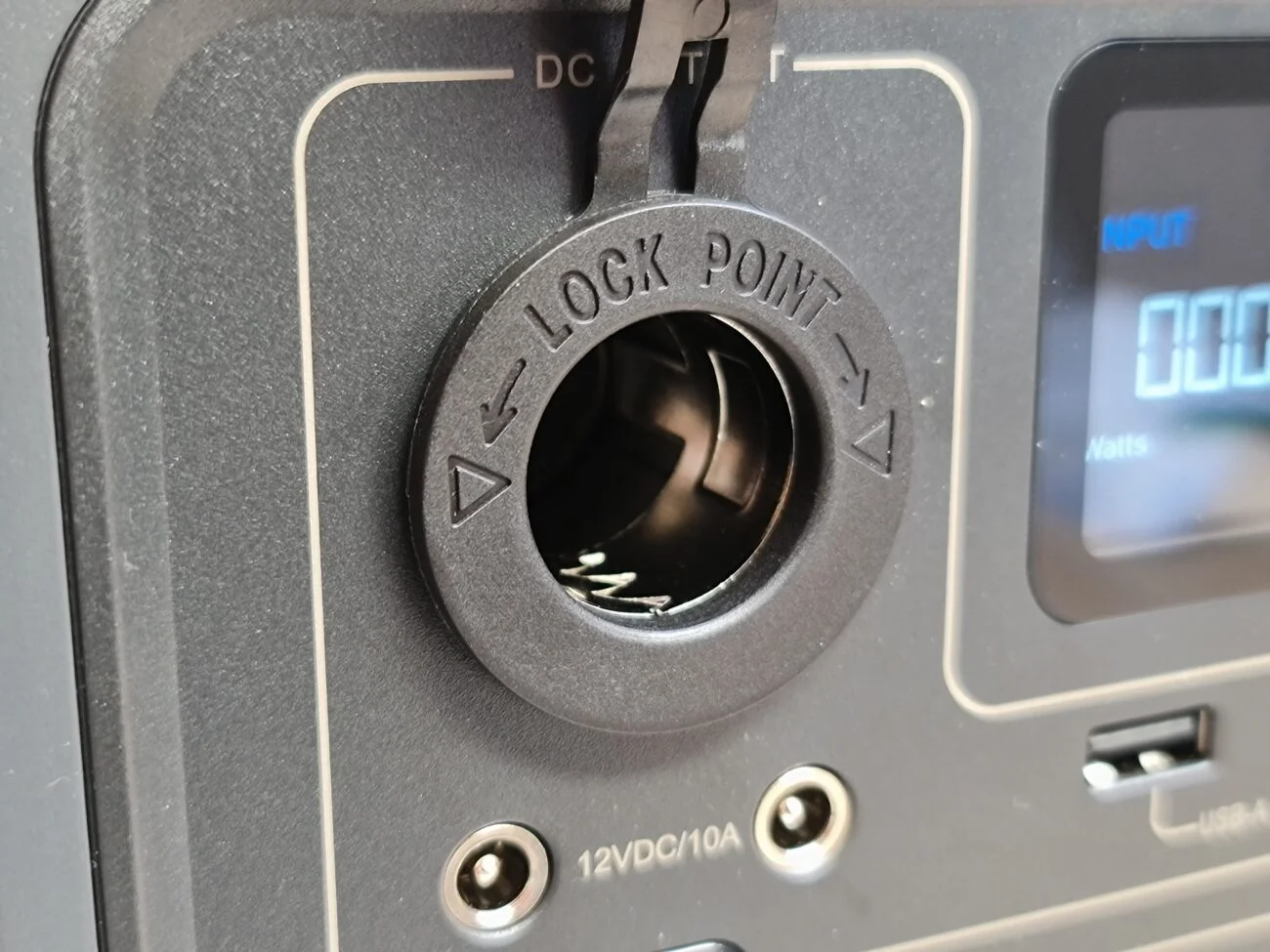

El generador solar EB3A cuenta además con detalles premium cómo la tapa del puerto de coche, las patas de goma o el asa que permite levantar los 4.6 kg de peso de forma cómoda y fiable.
En cuanto al diseño, son bastante fieles a su línea, bluetti ha mantenido el diseño de sus hermanos mayores cómo el EB55 o el EB70, con líneas rectas que finalizan en esquinas biseladas y donde prima la simetría. Podemos encontrar el generador solar EB3A en color gris oscuro, única opción al menos en el mercado español al momento de escribir esto.

Para empezar, hablemos de su capacidad y potencia, el Bluetti EB3A cuenta con 268,8 Wh de almacenamiento en baterías de tipo LiFePo4, una química mucho más segura que el litio convencional, luego nos adentraremos en este punto específico. Además, el EB3A tiene una serie de funcionalidades, la mayoría ligada a sus puertos, que le hacen idóneo para cumplir con una gran variedad de tareas, cómo el suministro de energía eléctrica en CA, DC, inalámbrico y hasta un modo UPS que es todo un añadido que puede fácilmente servir para decantarnos por este modelo en cuestión en lugar de otros con más capacidad o de otras marcas.

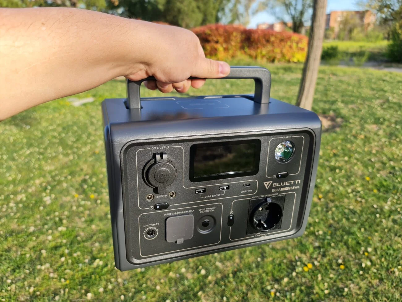

El generador EB3A pesa muy poco y sus dimensiones y factor de forma lo hacen muy conveniente para la mayoría de las aplicaciones

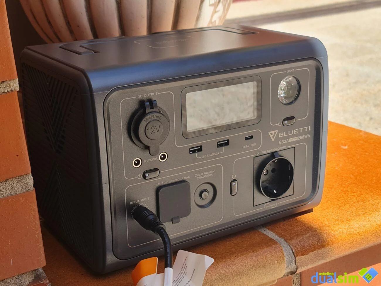

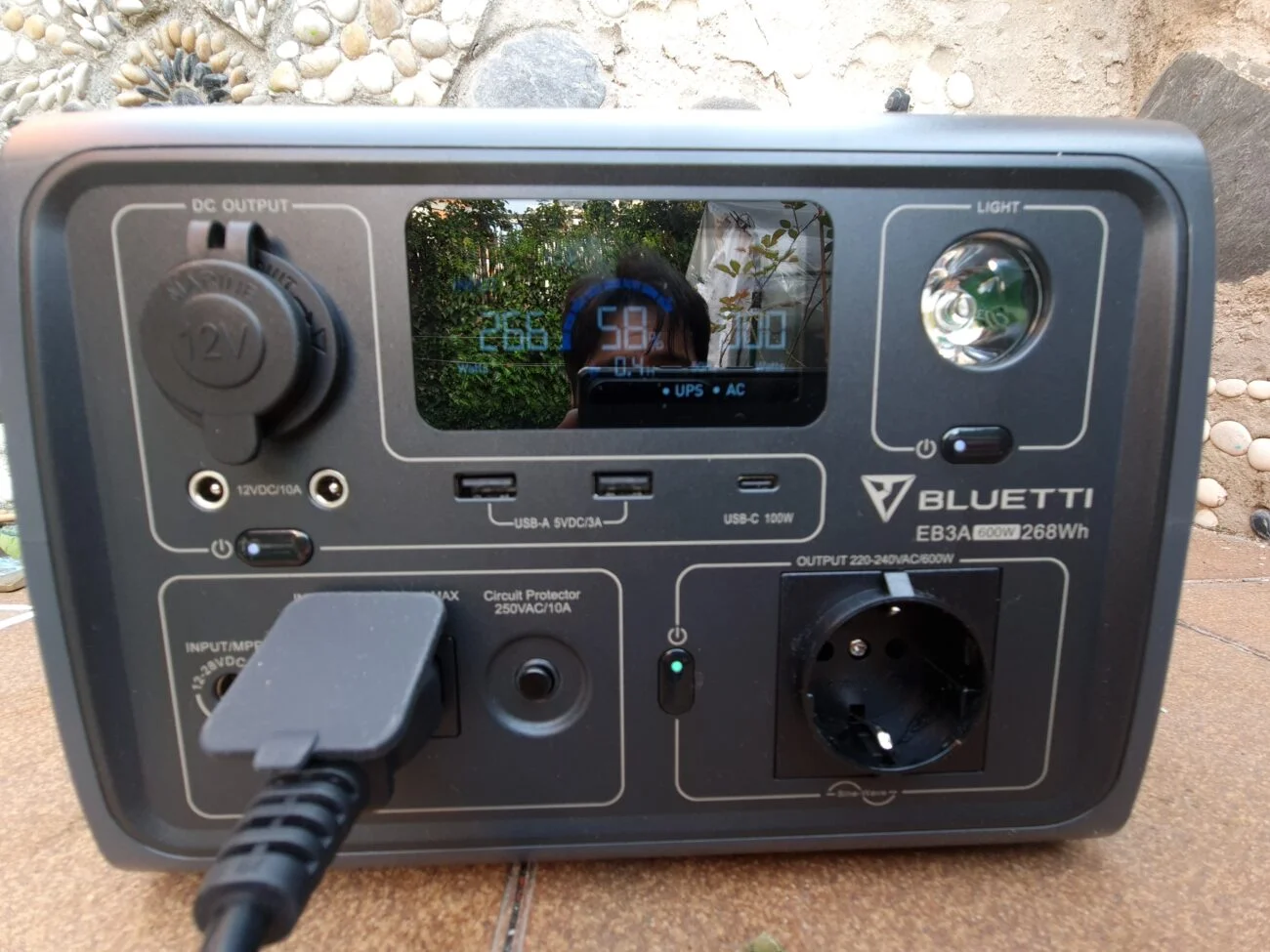

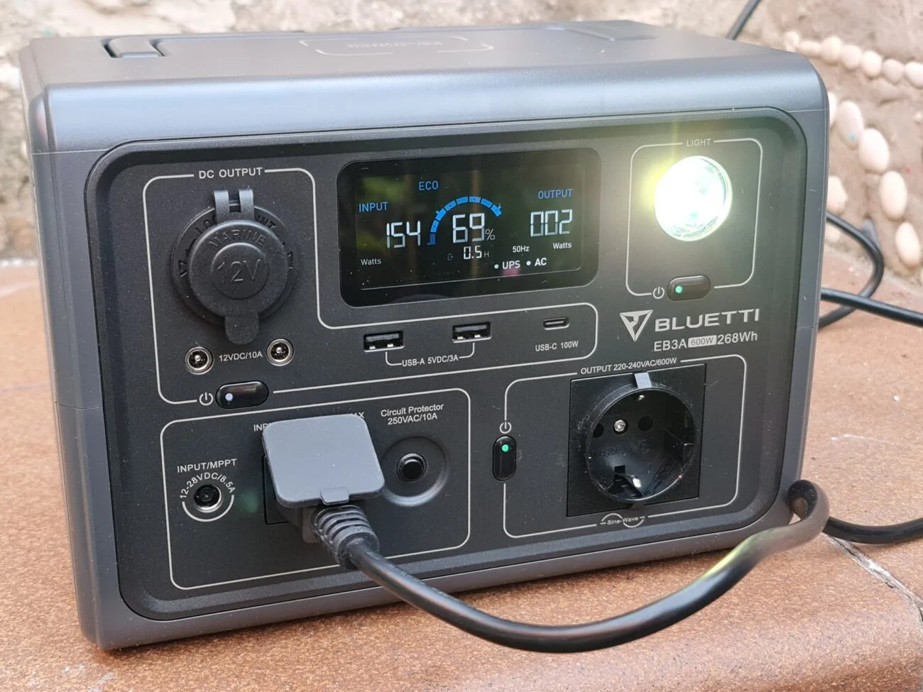

Puertos y conectividad
El generador aunque compacto, cuenta con muchos puertos para maximizar su rango de posibles usos. Tenemos:
  • 1 Puerto tipo encendedor de coche de 12V DC y 10A.
  • 2 Puertos tipo barril de 12V DC y 10A.
  • 2 Puertos USB tipo A de 5V y 3A (15W).
  • 1 Puerto UBB tipo C de 100W.
  • 1 Puerto de carga inalámbrica de 15W.
  • 1 Toma AC Schuko 220-240V.
  • 1 Puerto de carga AC 220-240V.

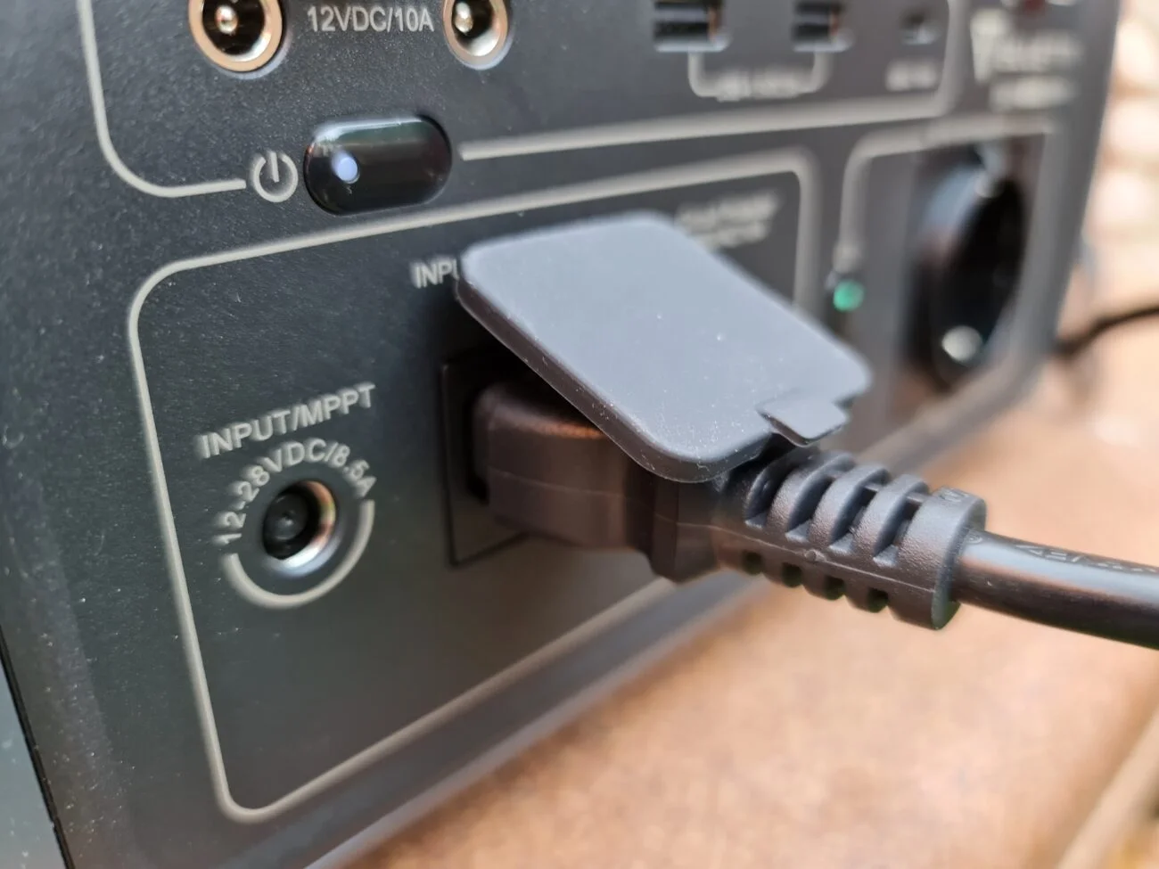

Sus puertos de entrada tienen tapas protectoras
Y en cuanto a conectividad, tenemos bluetooth para poder enlazar la unidad con la app de Bluetti.

BATERÍACapacidad:268,8Wh (12Ah)
Química:LiFePO4 (Litio Ferro-fosfato)
Durabilidad:Más de 2500 ciclos al 80% de la capacidad Ooiginal
Mantenimiento:Recargar al 80% cada 3-6 meses
Sistemas de gestión y seguridad:BMS, Protección Contra Sobrevoltaje, Protección Contra Cortocircuitos, Protección Contra Sobrecarga, Protección Contra Bajo Voltaje, Protección Contra Baja y Alta Temperatura
SALIDASSalidas de CA:1 Salidas de 220V-240V/2.6A. 600W
Tipo de Inversor:Onda Sinusoidal Pura
Potencia de Sobrecarga Puntual Máxima:1200W
Puerto USB-C:1 x Máx. 100W
Puerto USB-A:2 USB-A de 5V/3A
Salidas de CC:1 x 12V/10A (Salida de Coche) 2 x 12V/10A CC 5521 (Salidas de 5,5 mm) *Todo Regulado.
Carga Inalámbrica:1 x Máx. 15W
ENTRADASCable de Carga de CA (Modo Estándar):Máx. 350W
Cable de Carga de CA (Modo Turbo):Máx. 350W
Entrada Solar:Máx. 200W, COV 12-28VCC/ 8,5A
Entrada de Coche:12/24V desde el Puerto del Encendedor de Cigarrillos
Entrada Máxima:430W, con CA y Entrada Solar Simultáneamente
TIEMPOS DE RECARGACable de Carga CA(Modo Turbo 350W):≈1,3-1,8 horas
Cable de Carga CA(Modo Estándar 350W):≈1,5-2,0 horas
Solar (200W):≈1,8-2,0 horas (con sol de primera, orientación ideal y baja temperatura)
Salida de Coche 12V/24V (100W/200W):≈3,2-3,7 o 1,9-2,4 Horas
CA + Solar (430W):≈1,2~1,7 Horas (con sol de primera, orientación ideal y baja temperatura)
Doble CA (430W):≈1,2~1,7 Horas (Con Adaptador BLUETTTI T200S opcional
GENERALA Través de la Corriente Eléctrica:Sí
Peso:4,6 kg (10,14 libras)
Dimensiones (LxAnxAl):255*180*183mm (10,04*7,09*7,20 pulgadas)
Temperatura de Funcionamiento:-4-104 ℉ (-20-40 ℃)
Temperatura de Almacenamiento:32-104°F (0-40°C)
Certificación:Estándar UL, CEC, DOE, FCC, CA Prop 65
Garantía:24 Meses
OTRAS FUNCIONALIDADESModo UPSPara que los equipos críticos conectados sigan funcionando sin cortes durante un apagón
Aplicación dedicadaAndroid e iOS
ConectividadBluetooth
ACCESORIOS OPCIPONALESCable de Carga para Coche (12/24V)Saber más
Cable de Carga Solar – MC4Saber más
T200S Adaptador de CA – 200WSaber más

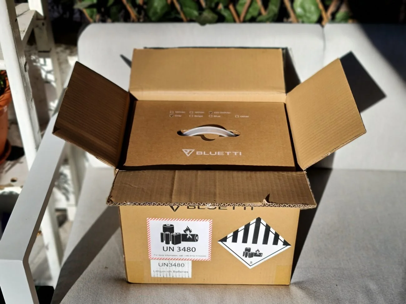

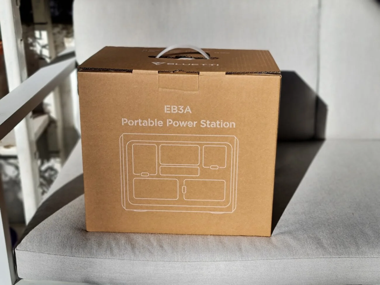

El generador solar Bluetto EB3A viene bien protegido, de hecho viene protegido por partida doble, una caja protege la caja donde finalmente encontramos nuestra estación de energía portatil. El embalaje es correcto, viene protegida y envuelta dentro de espuma de poliuretano para garantizar que en caso de recibir algun golpe esta no se dañe.
Debo decir que ha llegado a través de SEUR, filial de DPD en España y mi experiencia con ellos como empresa de transporte es nefasta, de hecho al ir a recoger la EB3A la tenian boca abajo, en sentido contrario a la flecha – el empleado en vez de disculparse dice algo cómo: Es que en empresas de transporte eso no se controla, por suerte, todo quedó en una anécdota y el equipo está bien.

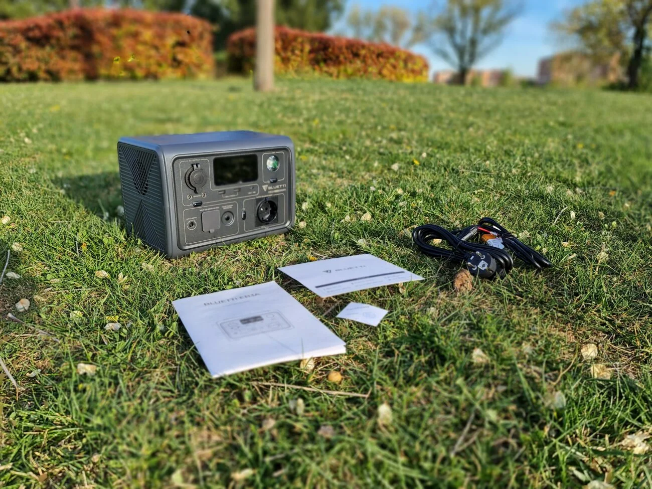

Contenido de la caja
Contenido de la caja de la EB3A
Estación de energía portátil BLUETTI EB3A, cable de carga de CA, cable de carga solar, manual de usuario

La calidad de construcción es buena, se nota que la marca pone empeño en que su producto salga impecable de fábrica, la funda ajusta a la perfección e incluso el peso es equilibrado.

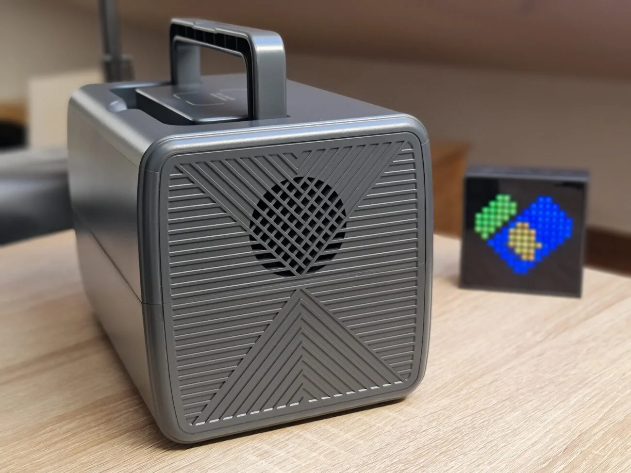

Han aprovechado los laterales del equipo para crear un flujo constante de aire de un lado a otro, y de esta forma mantener fresca la batería y los circuitos, nuevamente estamos ante un diseño inteligente, no desperdician espacio.
Una mención especial a las tapas de goma que protegen tanto el puerto de 12V tipo encendedor de choche, cómo la entrada AC para la carga, y la pantalla LED que acompaña la EB3A que ciertamente es una delicia ya que presenta toda la información que necesitamos de un solo vistazo.

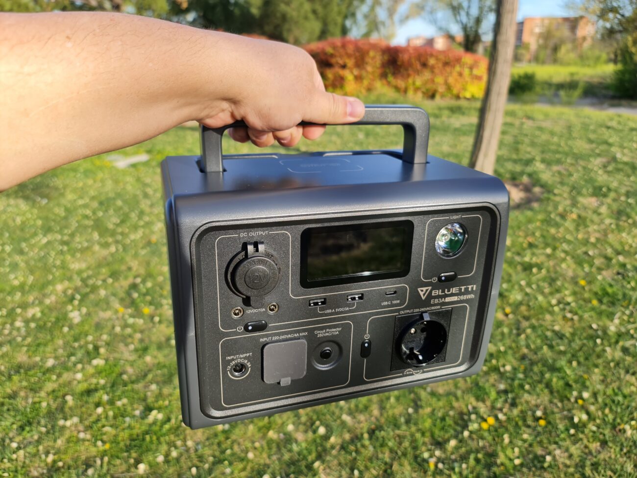

Por último, las reducidas dimensiones del generador solar lo hacen idóneo para llevarlo allí donde necesites.
La EB3A pesa muy poco, podemos llevarla allí donde sea necesario

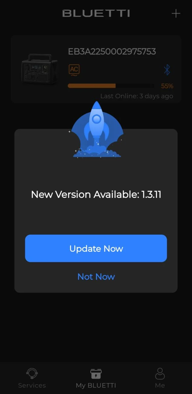

Actualizar el firmware de la EB3A
El procedimiento para actualizar el firmware de la EB3A pasa por vincular la estación vía bluetooth con la APP y una vez registrados, seleccionamos la estación de energía de entre las vinculadas, si sólo tienes la EB3A te aparecerá únicamente esta. Entraremos en configuración, versión del software y si hay alguna actualización nos aparecerá un botón para iniciar el proceso.

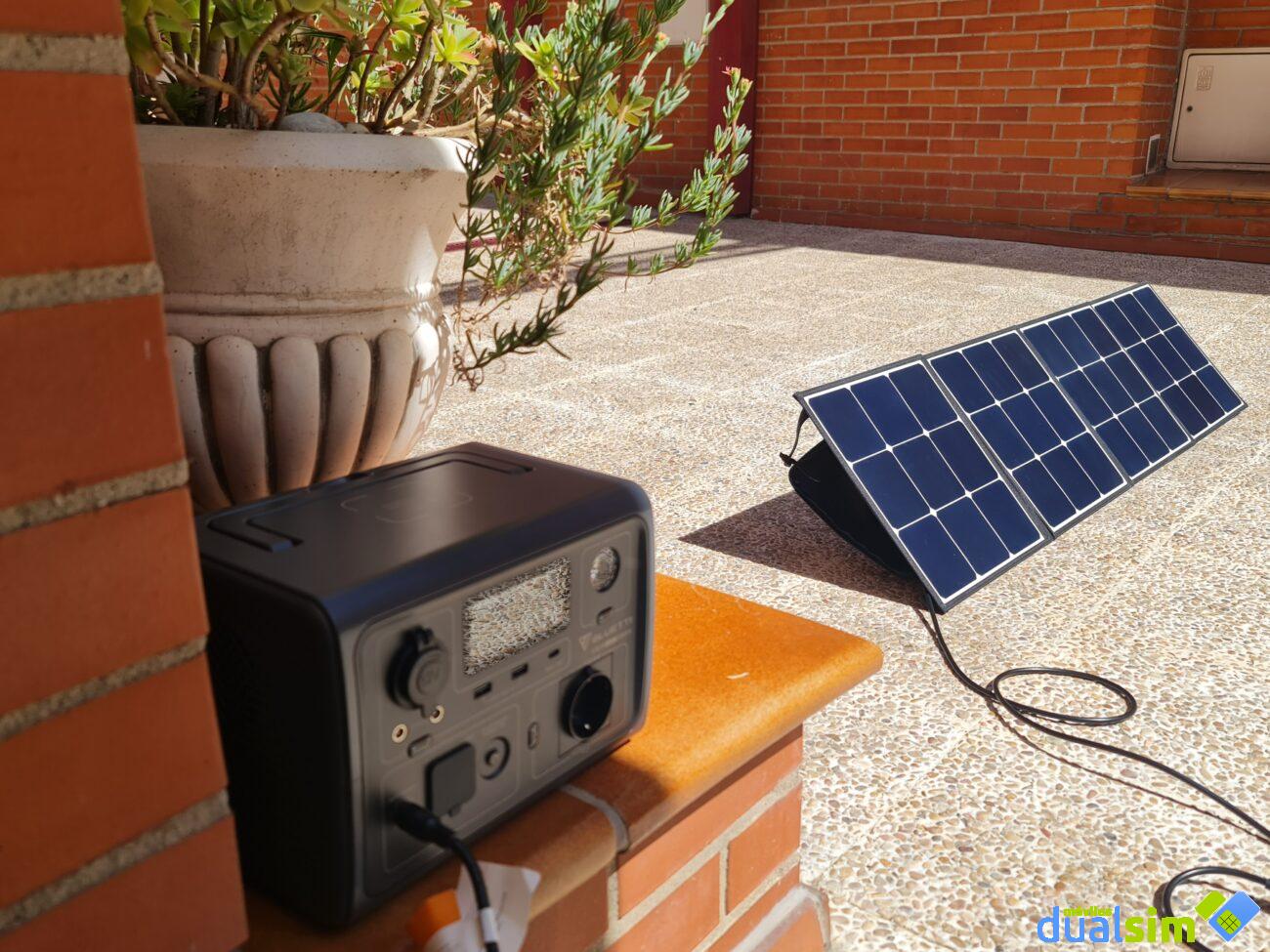

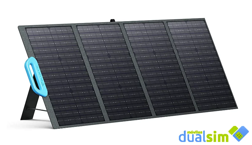

Paneles solares compatibles
La EB3A cuenta con su propio MPPT incorporado por lo que solo debemos preocuparnos por la compatibilidad de los paneles solares. Empezar por comentar que en principio será compatible con cualquier panel solar que trabaje en un rango de 12 a 28V CC con una corriente máxima de 8,5 A siempre y cuando la potencia máxima no exceda los 200W o podría sufrir daños. Para saber la potencia de tu panel vasta con multiplicar su voltaje máximo por amperaje y sacar así la potencia.
Los paneles que suele comercializar Bluetti con el EB3A son los modelos PV120S y MP200 de la misma marca, de 120W y 200W respectivamente, pero también puedes usar un PB120 a secas o uno de otra marca que tengas disponible. Nosotros la hemos probado con el modelo SP120 de PowerOak y el resultado ha sido excelente.

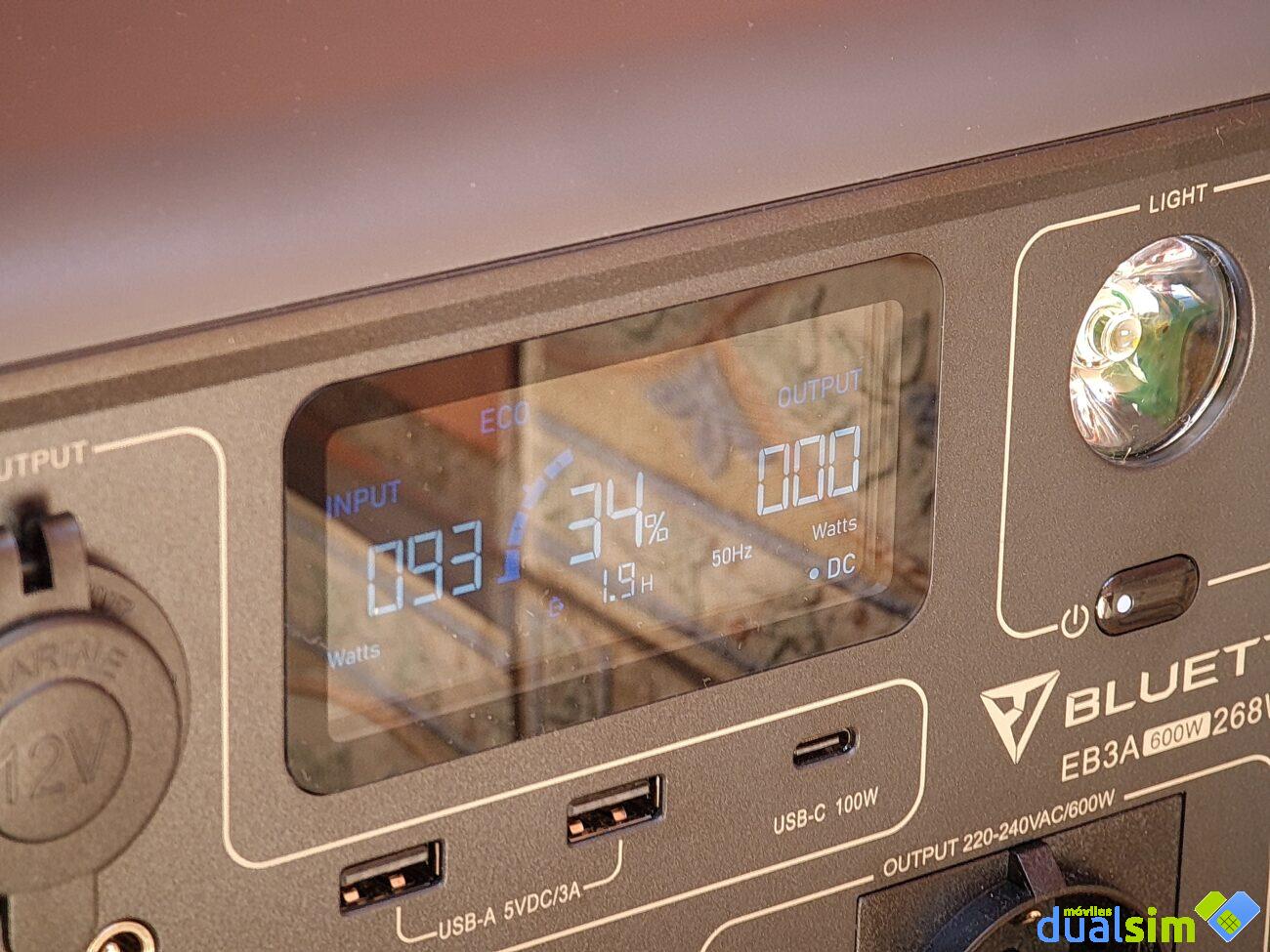

Pruebas de recarga

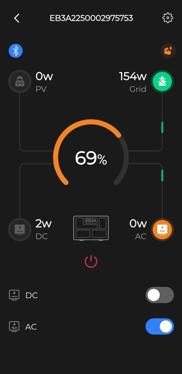

Prueba de recarga AC

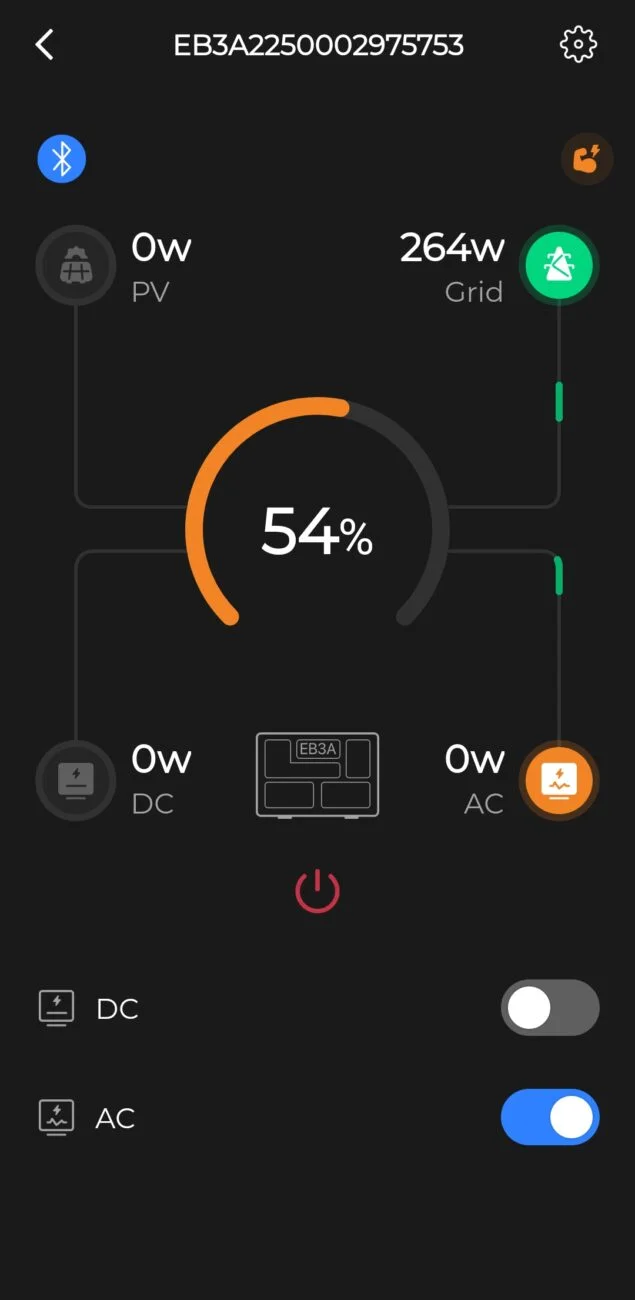

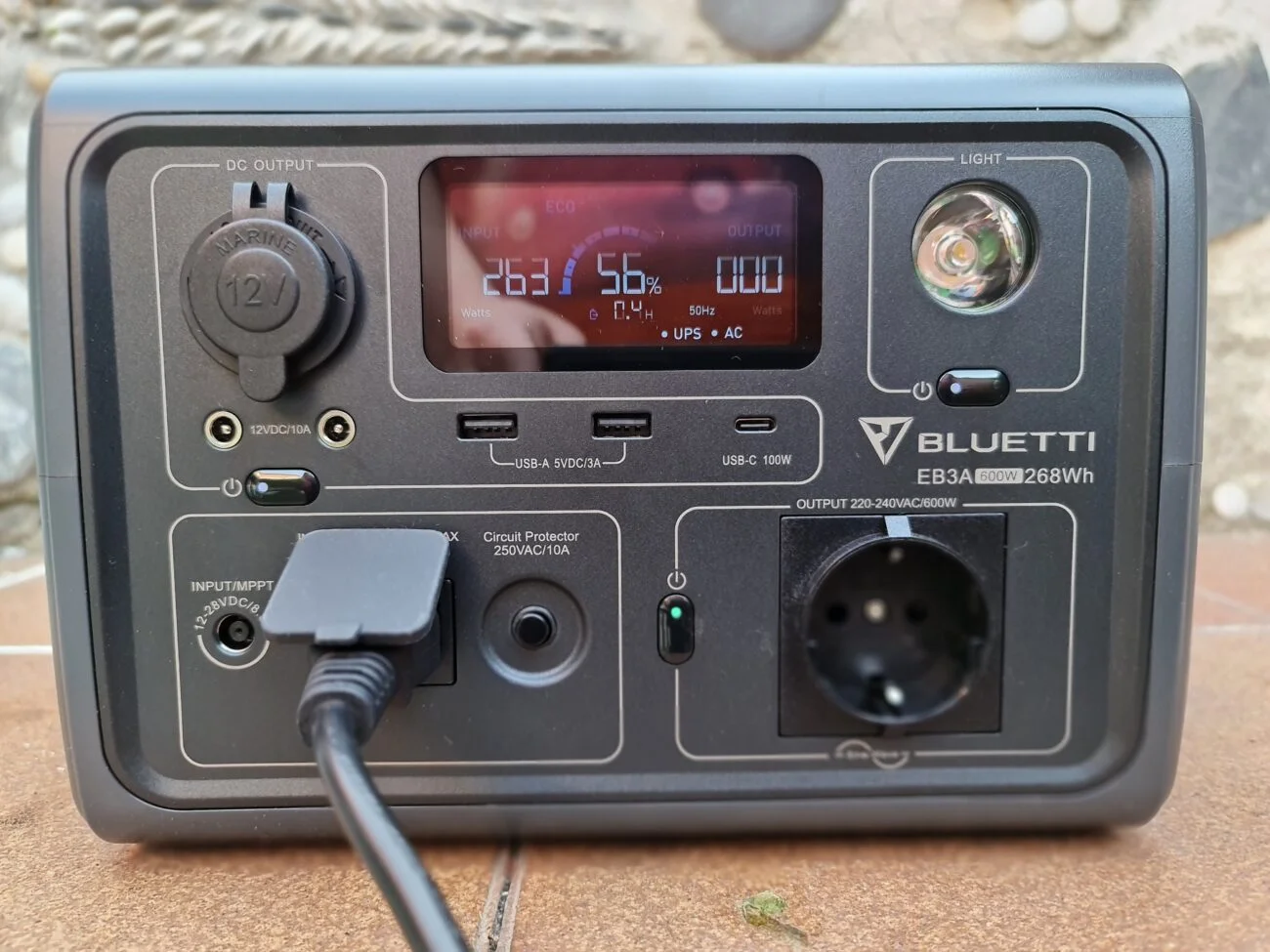

El generador Bluetti EB3A tiene el transformador AC a DC interno por lo que no hace falta el enorme bloque de carga que si resulta necesario en sus hermanas mayores, esto es in gran acierto ya que evitamos tener que ir con un transformador aparte del generador si tenemos pensado cargarlo mediante una toma de pared, basta con conectar el cable incluido a la estación y luego enchufarlo para que empiece a cargar.

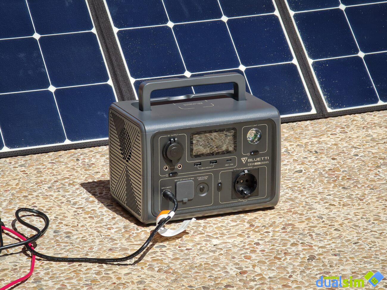

Conecté la EB3A a una toma convencional y empezó a cargar desde el 30% a 265W aproximadamente, cuando iba cerca del 50% encendió el ventilador, bastante silencioso pero que se deja oir, y bajó la velocidad de carga hasta los 155W aproximadamente, esto es porque debe de haber subido la temperatura interna y el sistema BMS regula la carga para ayudar a conservar la batería. Cabe señalar que la prueba se ha realizado en el modo Estandar, el recomendado para cuidar nuestra E3BA.
Adicional al modo estandar, existen 2 modos más, uno solencioso y otro turbo, el silencioso disminuye la velocidad de carga y también la de los ventiladores por lo que deja de percibirse, y el modo turbo hace justo lo contrario, aumenta la potencia y sube la velocidad de los ventiladores cuando sea necesario. Al activar el modo turbo nos salta un aviso indicándonos de que ese modo deberíamos usarlo únicamente cuando tengamos una urgencia por cargar rápidamente la EB3A ya que puede disminuir la vida útil de la batería, yo prefiero tratarla con mimo y usar el modo estandar, pero es bueno saber que existe esta opción.
Prueba de recarga CC

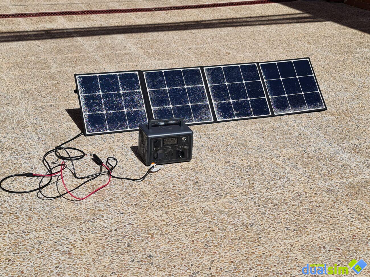

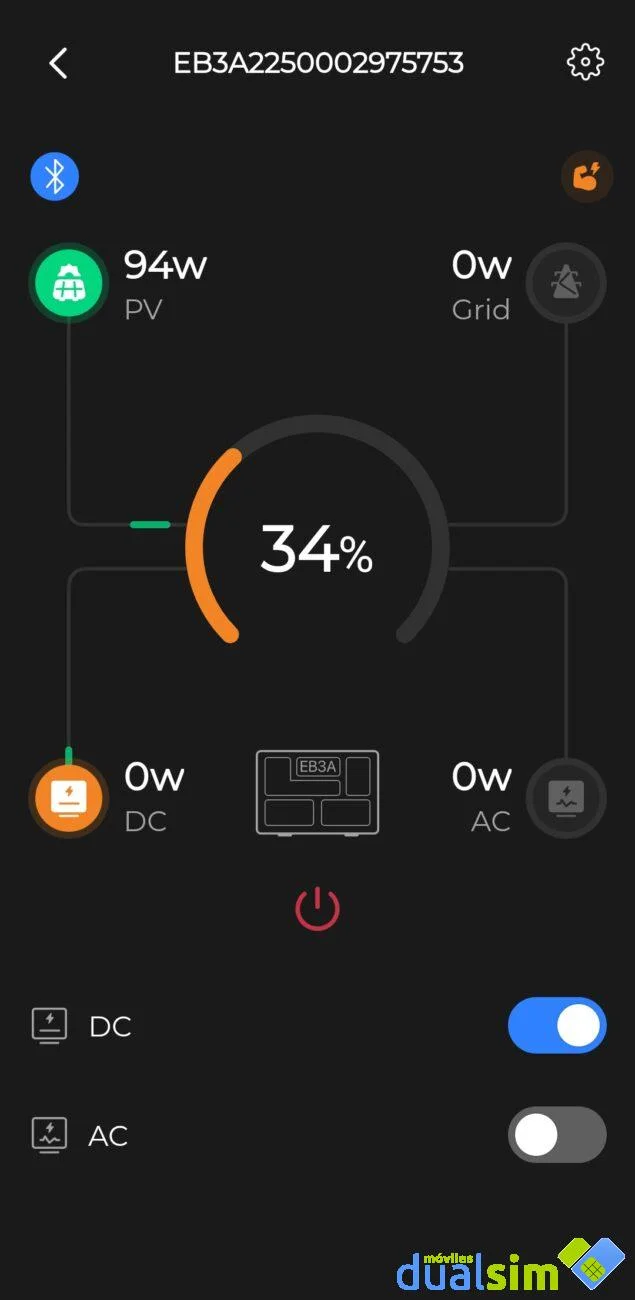

Prueba de recarga Solar
Hemos probado cargar la estación EB3A con un panel solar PowerOak de 120W y en condiciones mejorables hemos rozado los 100w, con lo que la estación pasaría de 0 a 100% en unas 3 horas en el modo estandar considerando que la velocidad de carga varía según las condiciones de luz y temperatura.

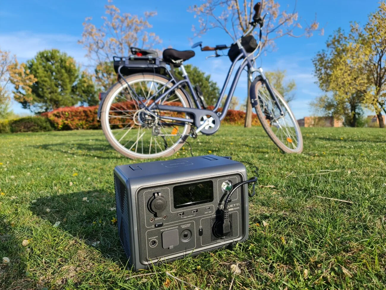

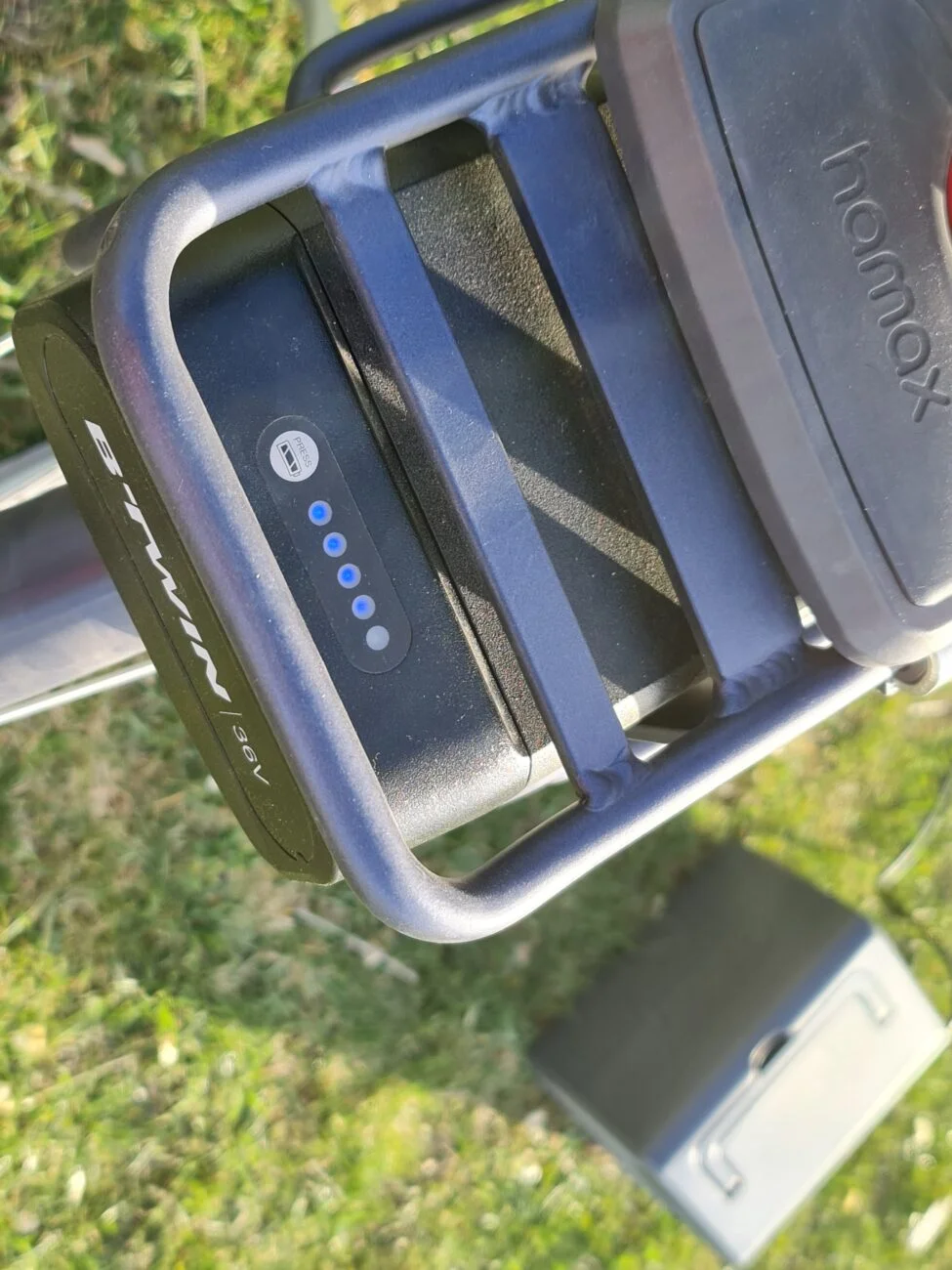

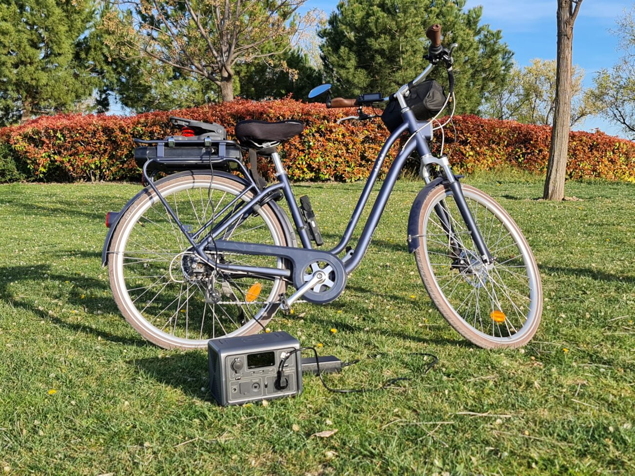

Cargar una bicicleta eléctrica con un generador solar EB3A
Esta prueba ha sido bastante divertida, simplemente he decidido salir a dar un paseo y pararme a descansar bajo un arbol, aprovechando la EB3A para rercargar la batería de mi bicicleta eléctrica
La batería de la EB3A suministra sin problema los 150W necesarios para la carga de la batería de la bicicleta. Dado que la EB3A tiene una capacidad limitada de 286,8 Wh, podríamos mantener este proceso por un poco menos de 2 horas hasta agotarla por completo. La batería de la Elops es de 418 Wh por lo que la EB3A no podría cargarla por completo, pero si darle un buen extra de energía para llegar más lejos.
Si vas de camping con bicicletas eléctricas, un generador solar te ayudará a tenerla siempre lista para el siguiente paseo.

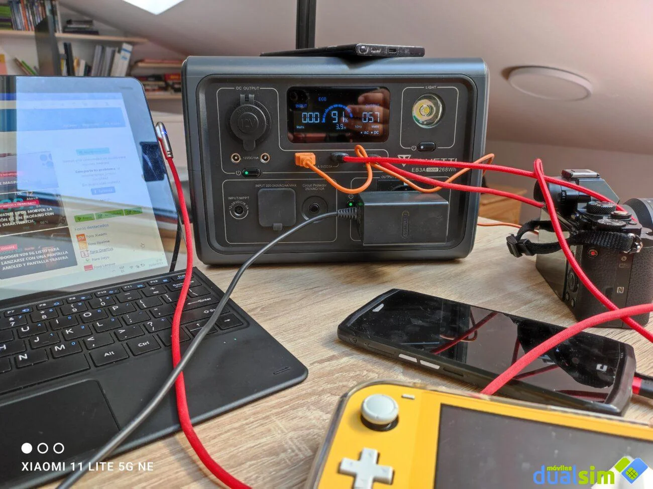

Popurrí de electrónica
Imaginaos que estáis de viaje y sólo tenéis la EB3A para cargar y alimentar un popurrí variado de electrónica, por suerte tenemos una gran cantidad de puertos para utilizar en combinación o por separado y poder de esta forma suministrar la energía necesaria para nuestros aparatos.
Prueba EB3A popurrí de electrónica variada
Prueba EB3A / popurrí de electrónica variada
En esta prueba para la revisión de la EB3A hemos conectado a la EB3A un portatil (USB-C), una nintando switch (AC 220V), un móvil (USB-A), una cámara fotográfica (USB-A), y un móvil vía carga inalámbrica
El consumo de todo junto no llega a 60W por lo que tendremos para casi 4 horas si nuestra batería de la EB3A está al 90% cómo es el caso. Antes de estas 4 horas la realidad es que los móviles, la cámara y la consola estarán cargados y el consumo que tendremos parte del tiempo será el del ordenador por lo que seguramente acabe durando más.
