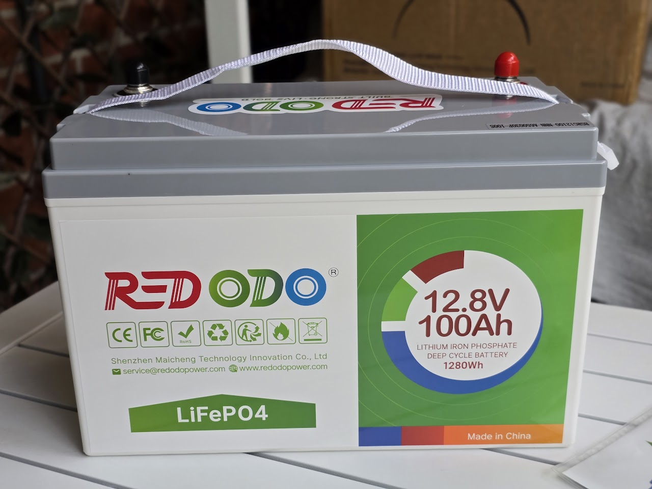

Además, la Batería Redodo 12V 100Ah LiFePO4 es un 60% más ligera y un 5% más compacta en comparación con las baterías de plomo-ácido de la misma capacidad. Mide 33 x 17.2 x 21.4 cm y pesa solo 10 kg, lo que la hace ideal para las cajas de baterías del Grupo 31 BCI. La mayor densidad de energía de 50.4 Wh/lb es significativamente superior a los 20 Wh/lb de las baterías de plomo-ácido, proporcionándote más potencia en un tamaño reducido.

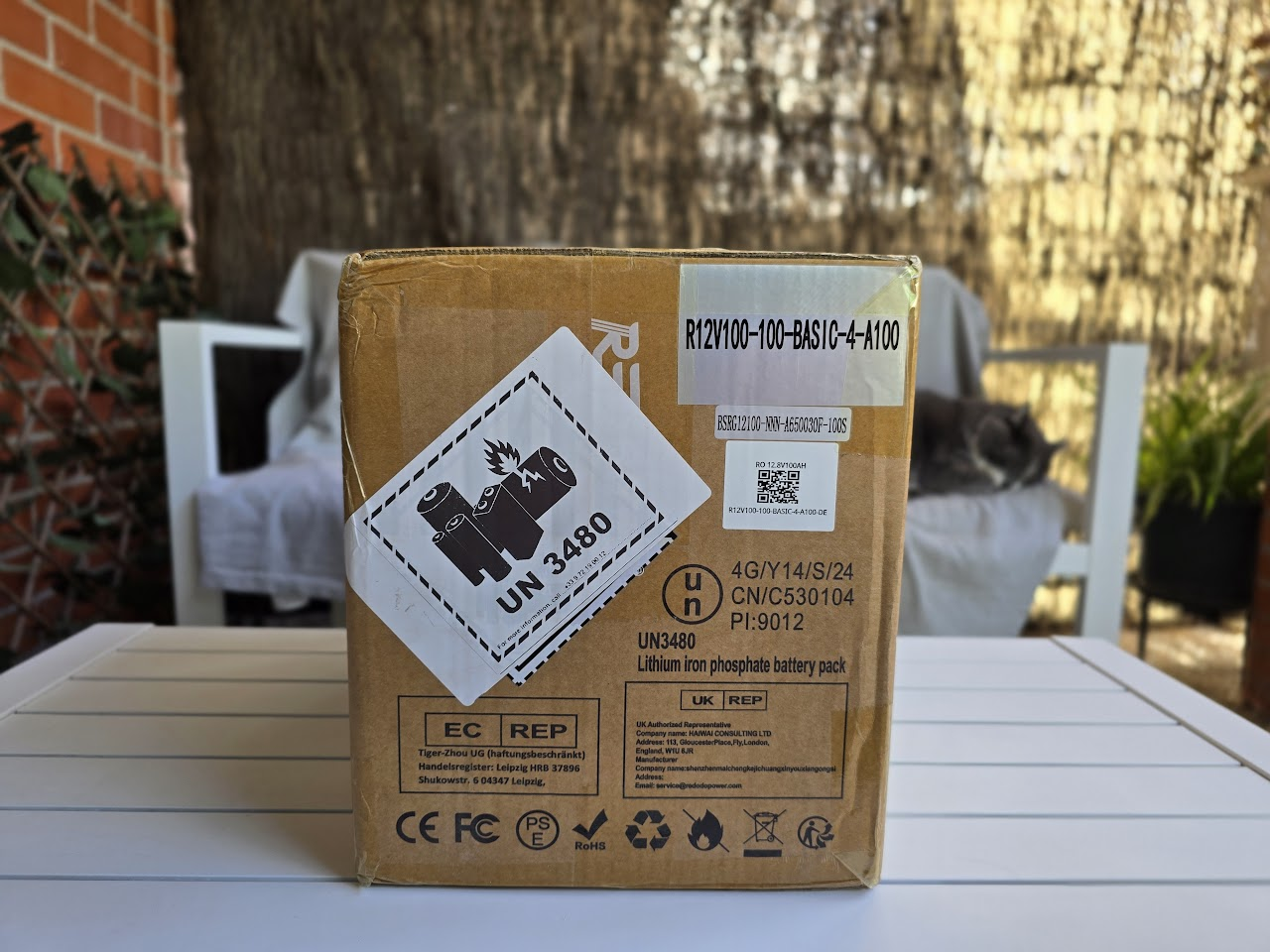

La batería llegó correctamente y bien protegida, cosa que se agradece ya que sabemos cómo son las empresas de transporte. Podemos ver en la caja algunos detalles cómo la página web del fabricante, la pegatina UN 3480 y las certificaciones CE, FCC, PSE y RoHS.

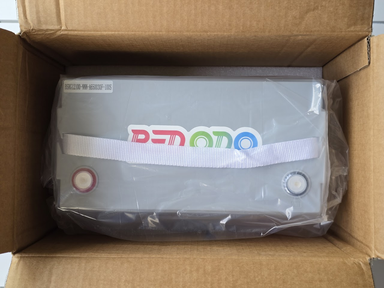

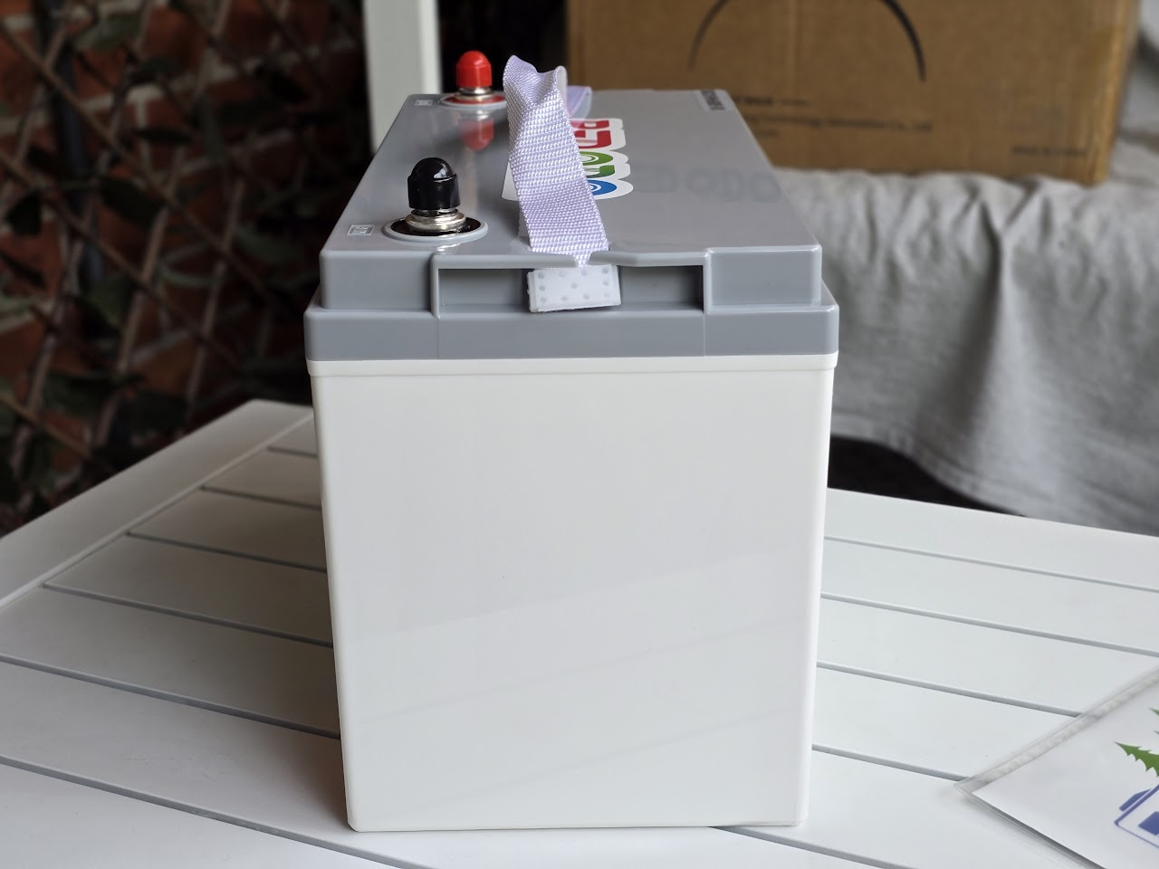

Nada más abrir la caja y nos percatamos del cuidado que pone Redodo en su producto, la batería viene totalmente cubierta por una espuma de plástico cortada a medida, en la que además se señaliza con una pegatina la ubicación de los tornillos de los bornes, arandelas y protectores. Además, tenemos una carpeta con el manual en Inglés y Alemán, así cómo una guía rápida igualmente en ambos idiomas y una hoja de pegatinas con detalles de la marca.

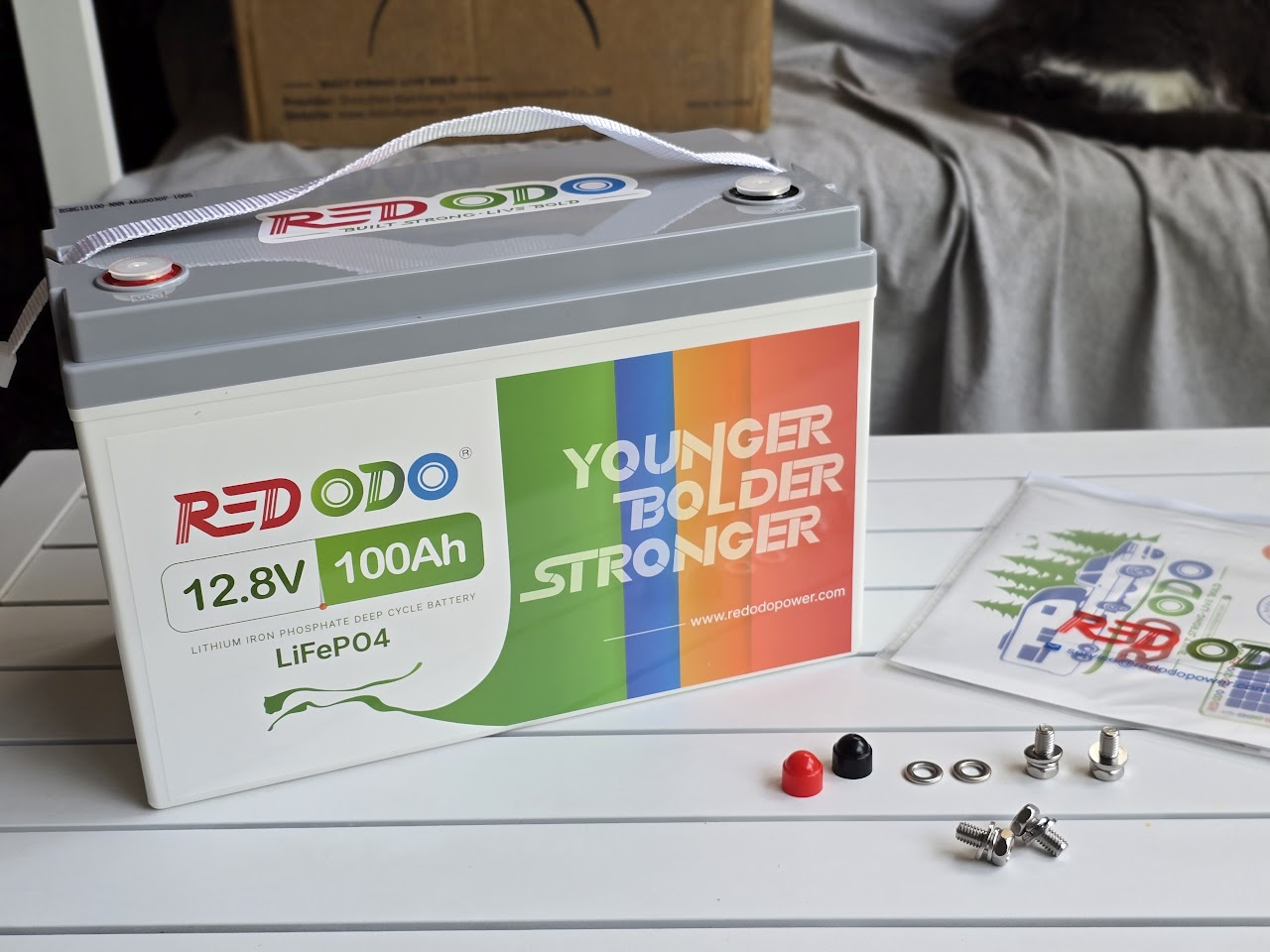

Contenido de la caja

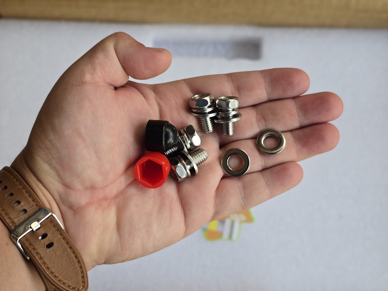

Tenemos la batería Redodo 12.8V 100Ah, 4 tornillos M8, 2 arandelas, 2 tapas protectoras para los bornes y la carpeta con todo la documentación.

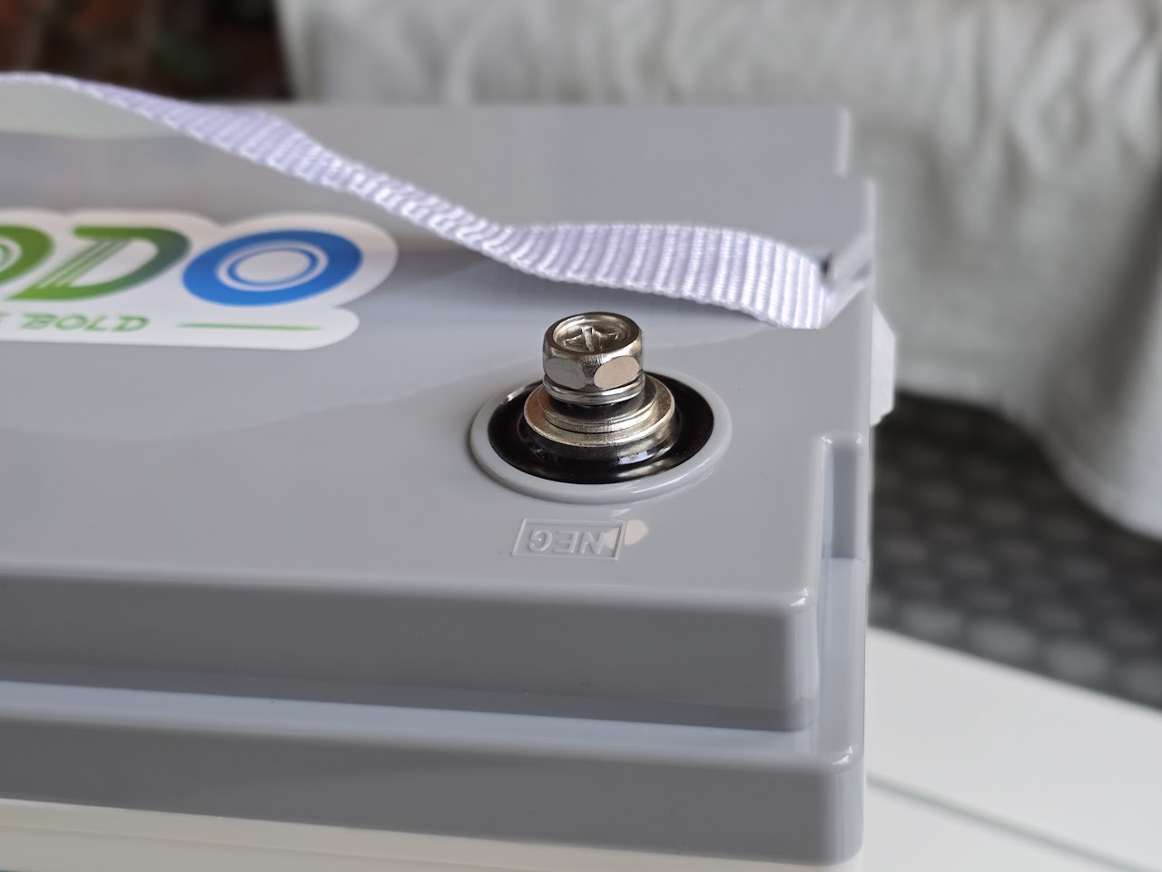

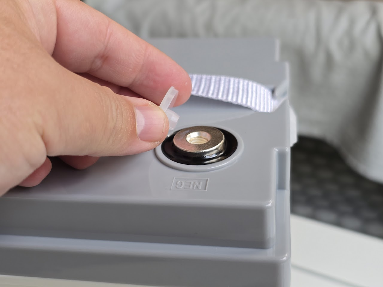

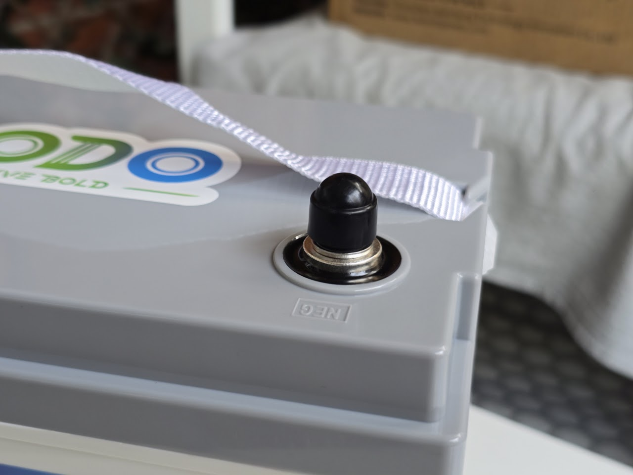

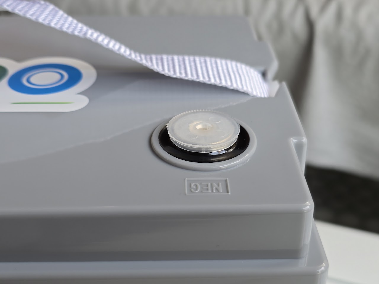

Colocar los bornes es tan fácil cómo retirar el plástico protector, poner los tornillos M8 y ajustarlos y finalmente proteger con los plásticos aislantes que trae con su correspondiente color rojo o negro.

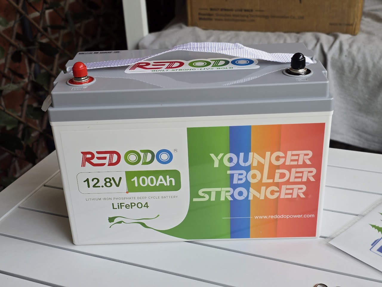

La construcción de la Redodo de 100Ah para ciclo profundo es buena, cómo material principal tenemos el plástico ABS retardante de llamas, un asa de nailon para moverla con seguridad y comodidad, bornes con resina muy bien acabados y el hecho de que es totalmente sellada para evitar daños por agua o polvo, y es aquí donde está el secreto de su certificación IP65.
Internamente, la batería cuenta con 4 células prismáticas de tipo LiFePO4 y una BMS de 100 A

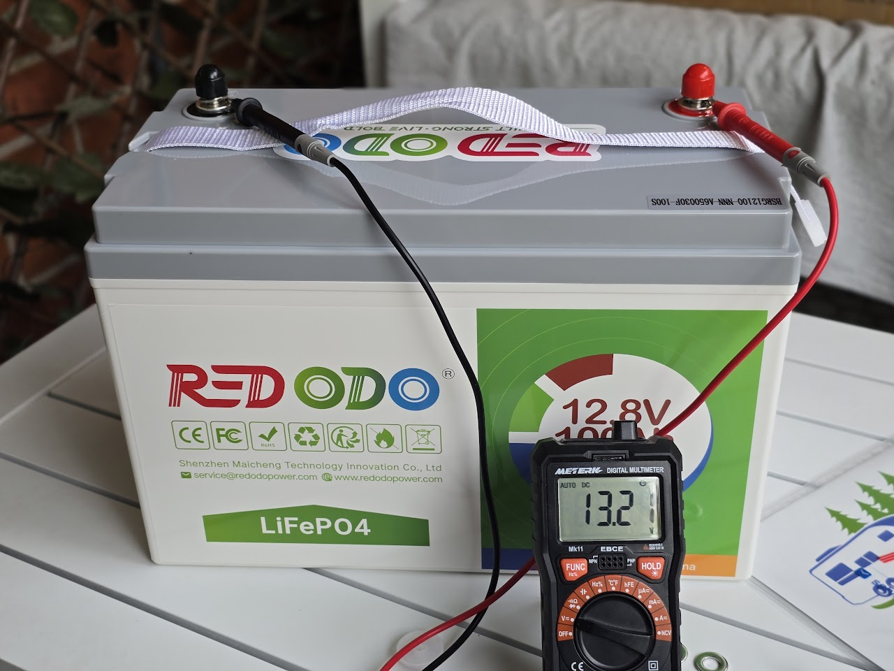

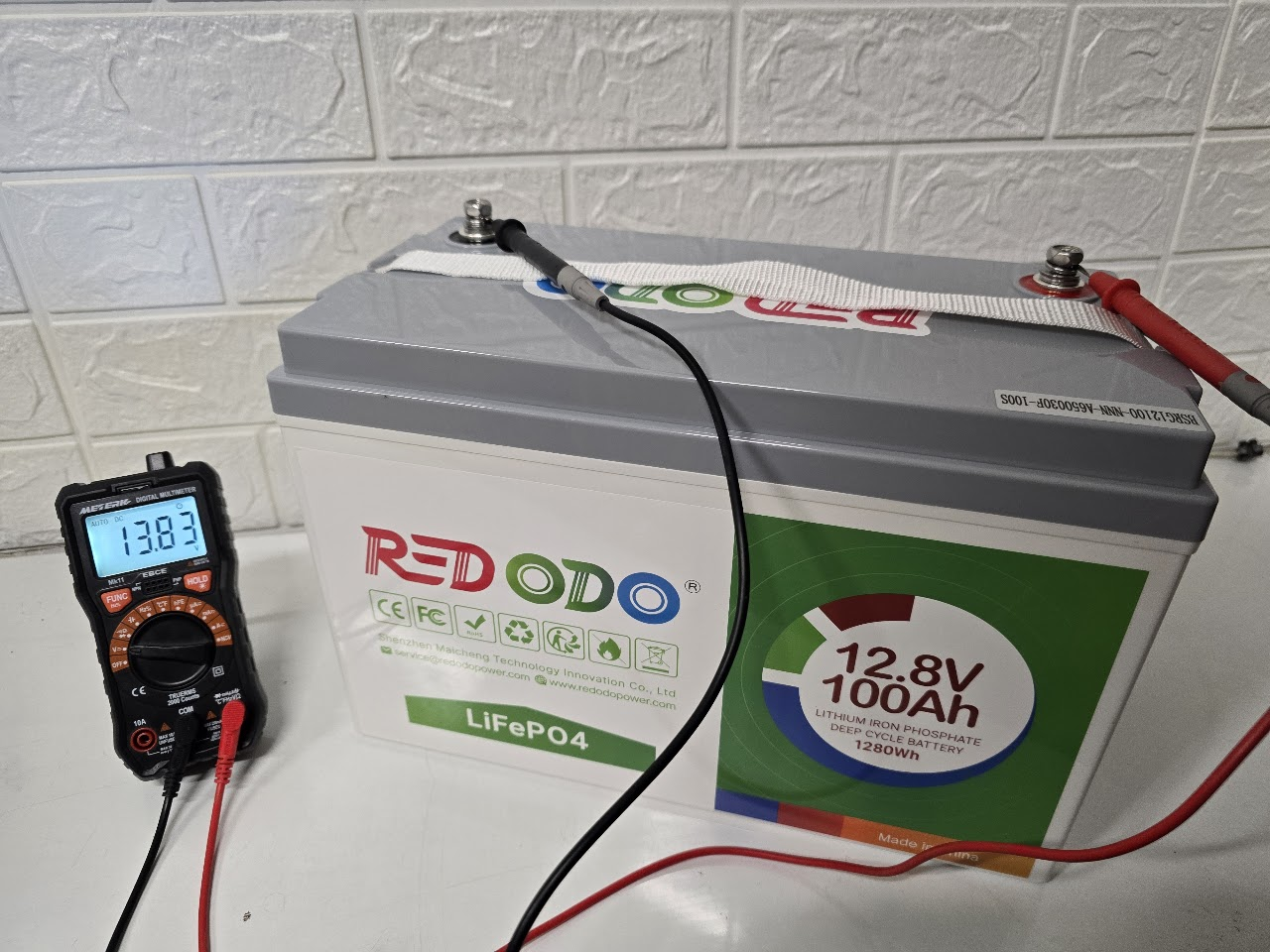

Es importante que la batería se mantenga en un nivel de carga óptimo durante el almacenamiento y transporte. Para saber el estado de carga actual, conectamos el multímetro digital y medimos el voltaje nada más sacarla de la caja.
En este caso, 13.21 voltios, que según la documentación incluida y los valores de referencia de la química LiFePO4 se corresponde con un SoC del 50%.
Nota: El voltaje de almacenamiento óptimo para una batería LiFePO4 de 12.8 V suele estar entre 50% y 60% de su carga total, lo que corresponde aproximadamente a un voltaje de 13.2 a 13.4 V. Este rango minimiza la degradación de la batería y es ideal para periodos de almacenamiento prolongado, ya que mantiene la batería en un nivel de carga que no estresa las celdas.

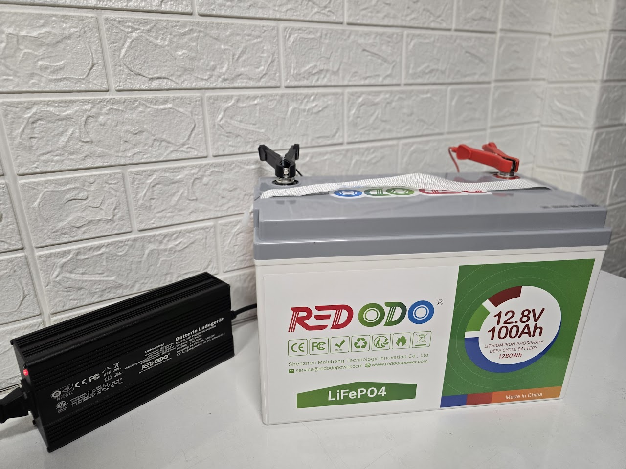

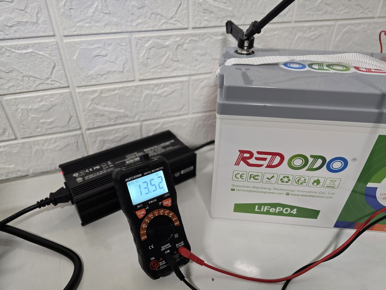

Ese 50% hay que llevarlo al 100% para comprobar la capacidad de la batería. Y para esto, nada mejor que usar un cargador especial para LiFePO4, en este caso, de la misma marca, los cargadores Redodo son muy buenos, este ya tiene más de un año en uso y sin ningún problema.
Podemos ver que nada más conectar el cargador, el algoritmo del mismo sube el voltaje ligeramente para ir cargando la batería de forma óptima para su nivel de carga actual. En este caso, 13.52 voltios.
Una vez cargada y en reposo, vemos que el voltaje sube hasta los 13.83V, lo que indica que está al 100% de su capacidad.

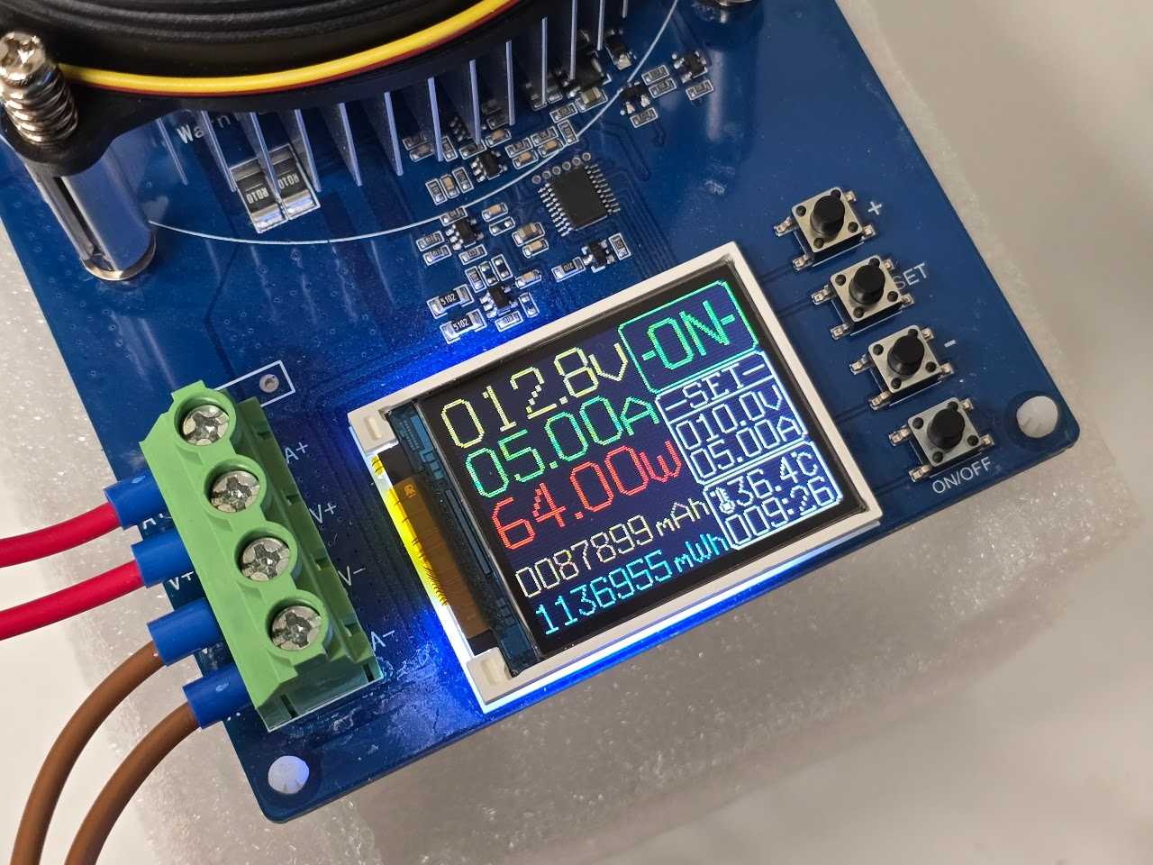

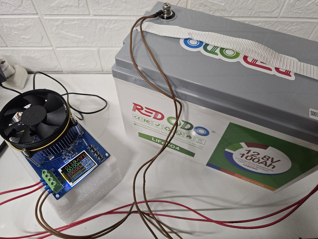

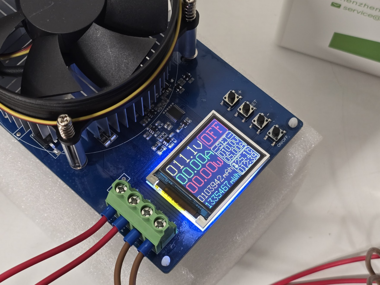

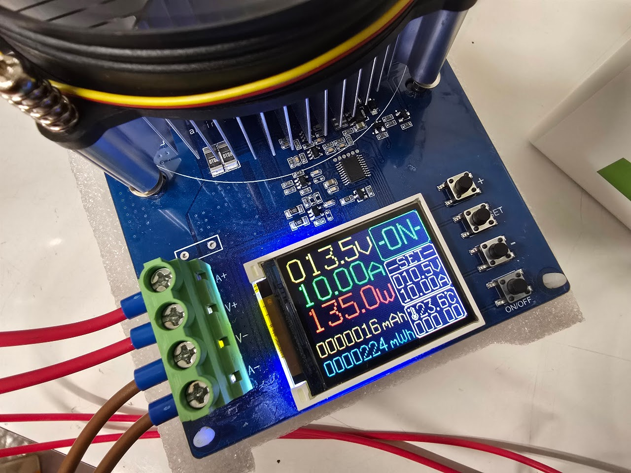

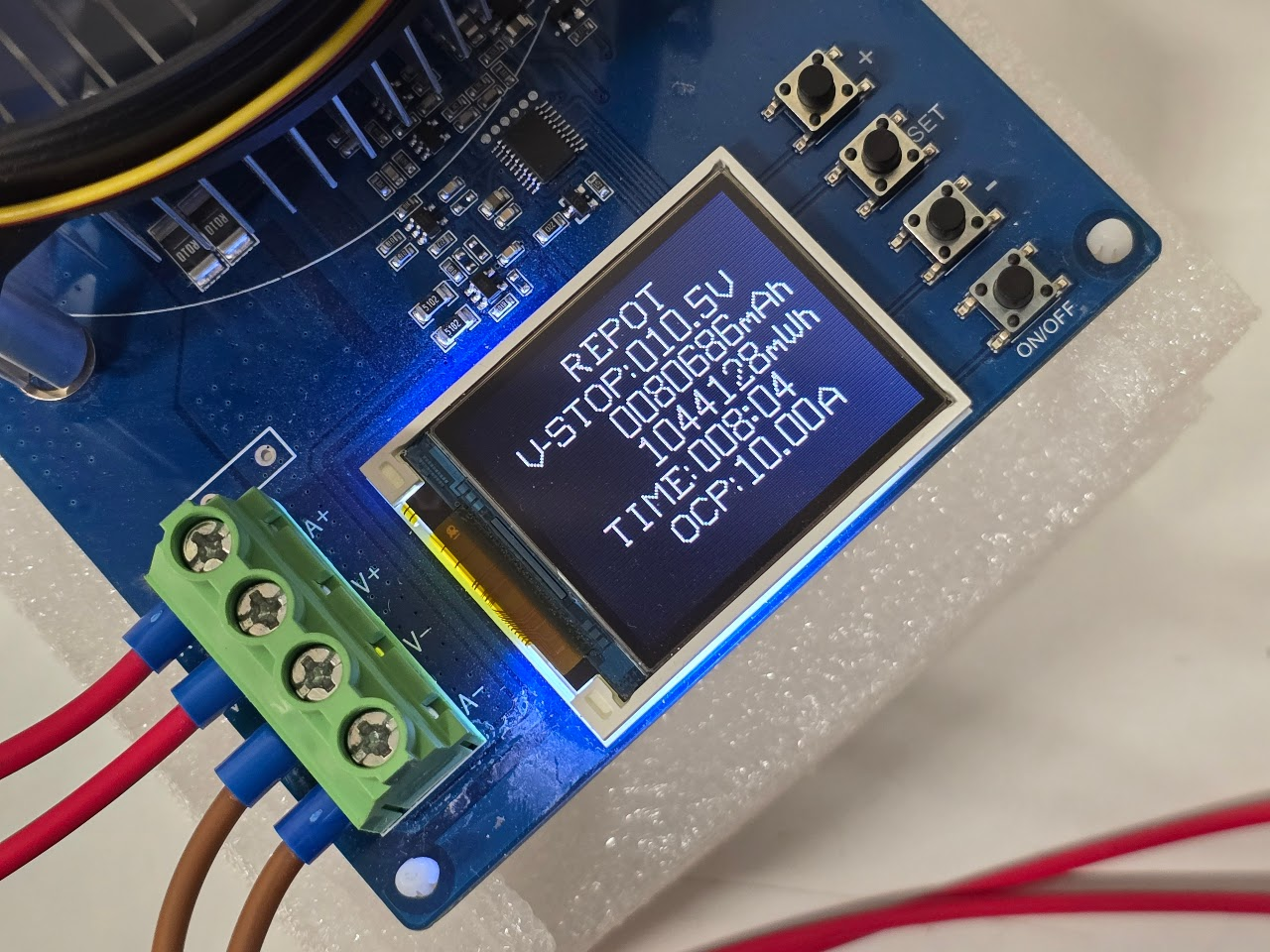

Para descargar la batería vamos a hacer uso de un dispositivo especial que se se encarga de gastar y medir con precición la energía almacenada en la batería.
Este se conecta con 2 cables paralelos a cada borne de forma que se pueda descargar sin afectar la medición de capacidad y amperaje.
Configurado y activado para descargar a 10 A, 135 W que se van en forma calórica, por eso el ventilador, es necesario disiparlo.
Tras 8 horas, se detiene – el voltaje bajó de los 11.00V programados, así que para extraer la energía restante, lo reconfiguramos a 5 A y bajamos el voltaje de corte a 10 A.
Pasando a descargar la batería en 64 W al voltaje de 12.8V. Se mantiene así durante varias horas hasta que finalmente el voltaje cae por debajo de 10 V y tenemos la capacidad total de la bateríá.
Resultados: 103,95 Ah – 1335,46 Wh
Un 4% más de la capacidad anunciada por el fabricante. Debo decir que es recomendable no vaciar por completo las baterías LiFePO4, lo ideal es que se mantengan entre el 20% y el 100% de su capacidad nominal de forma tal que la química interna no sufra degradación.

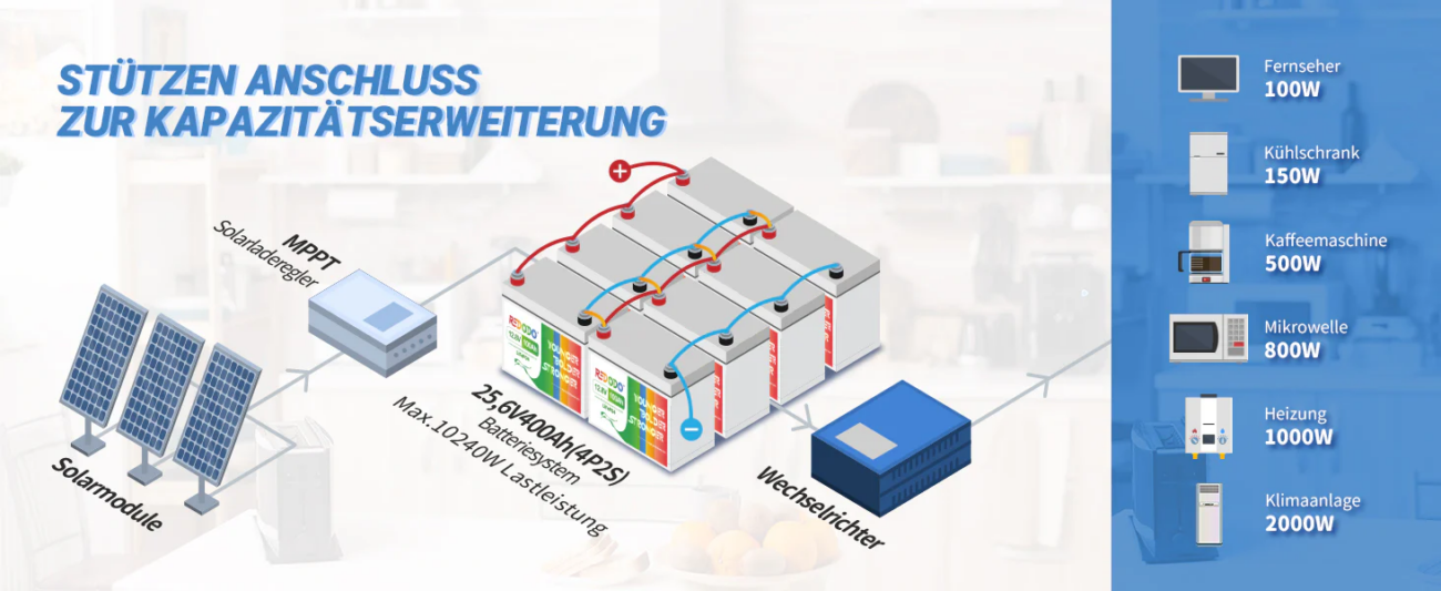

- ¿Puedo conectar varias Baterías Redodo 12V 100Ah en paralelo o serie? Sí, puedes conectarlas en paralelo o serie para aumentar la capacidad o el voltaje, extendiéndola hasta 4S o 4P.
