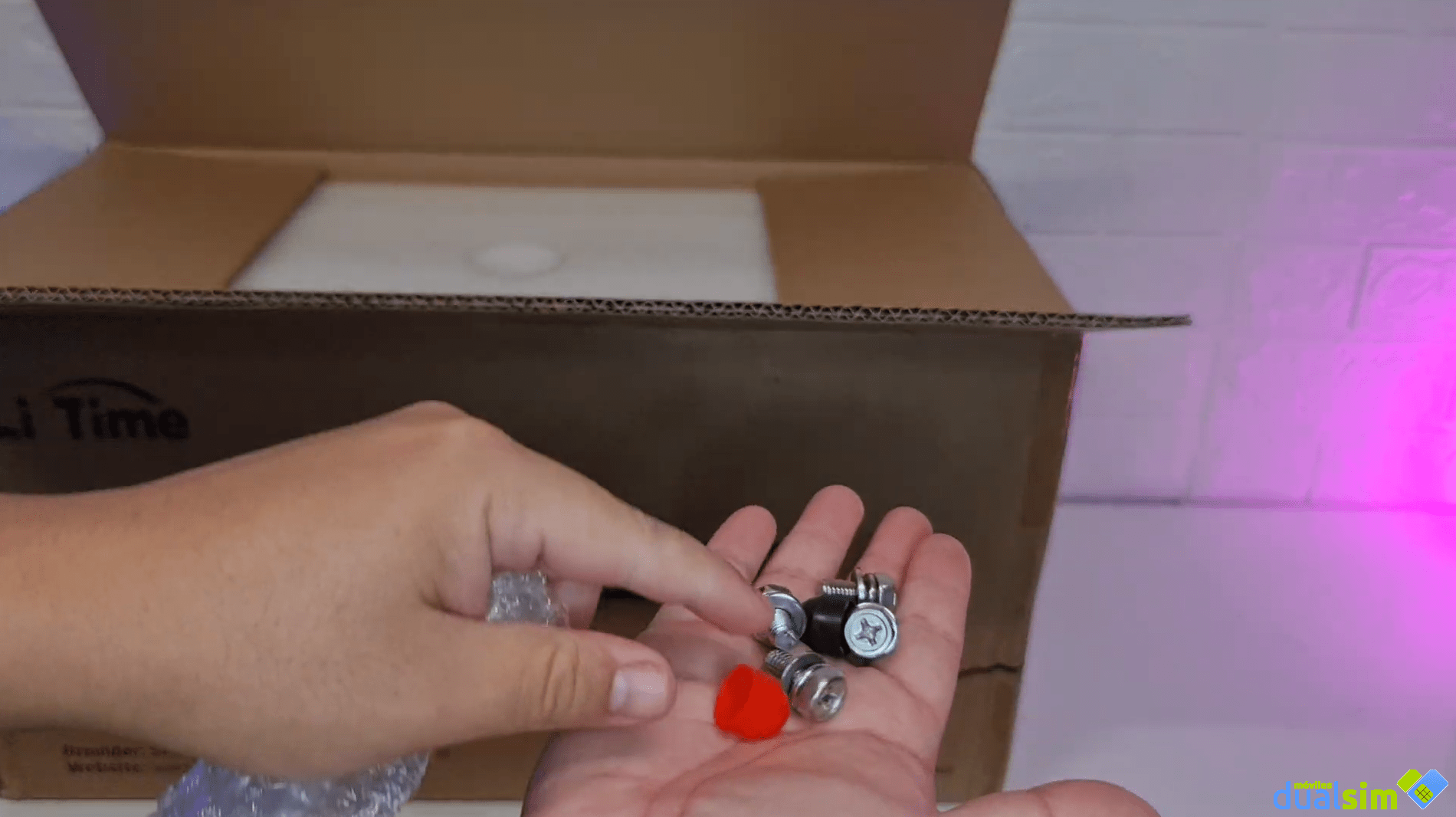

Antes de meternos de lleno con el unboxing de esta batería LiTime lo primero es comentar que la batería viene perfectamente empacada en una caja de cartón corrugado y sus debidas protecciones.

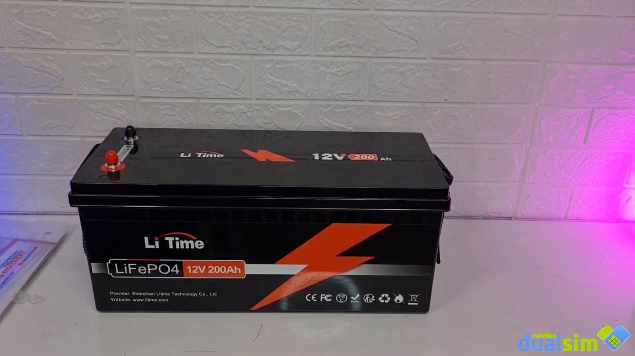

Empaquetado de la batería LiTime LiFePO4 200Ah
La caja en si es casi del mismo tamaño que la batería, viene con el espacio justo para la espuma de polietileno que sirve para protegerla de los posibles golpes durante la manipulación y el transporte.

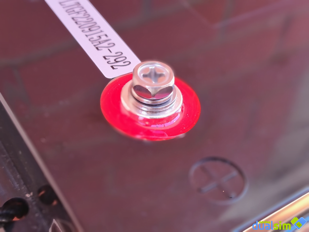

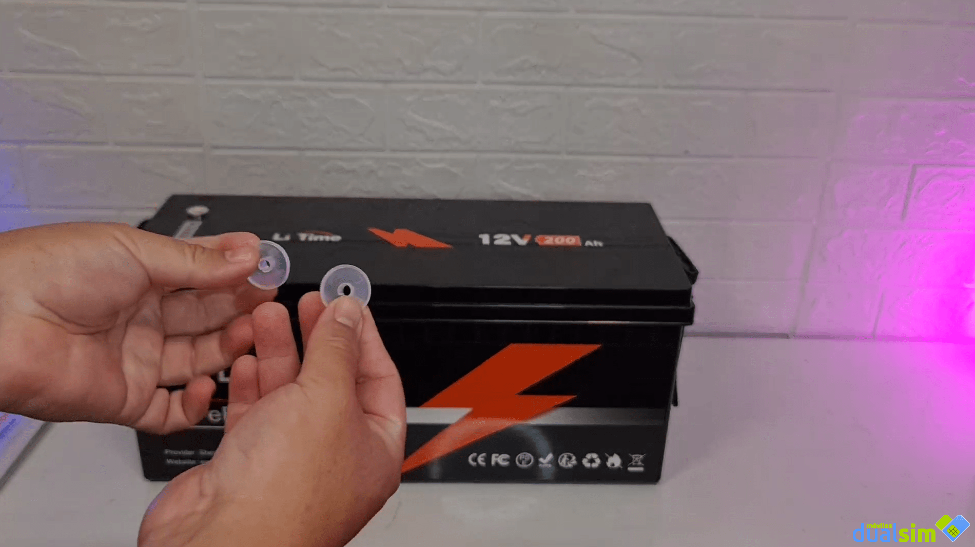

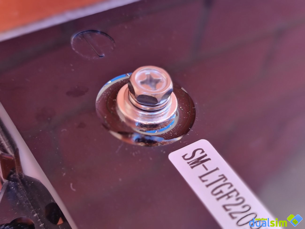

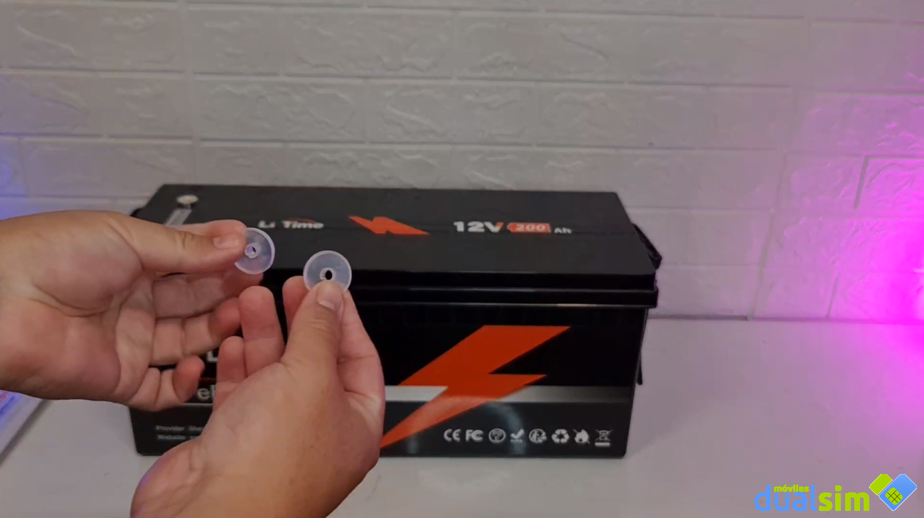

Una vez extraemos la batería, procedemos a quitar las protecciones, instalar los tornillos M8, apretándolos bien pero sin pasarnos, y colocamos su protección correspondiente respetando el código de color.
La batería Ampere Time 12V 200Ah cuenta con un par de terminales de batería M8, asegurando un contacto firme entre la batería y sus cables. Además trae 4 tornillos, por lo que tendrás 2 de repuesto.

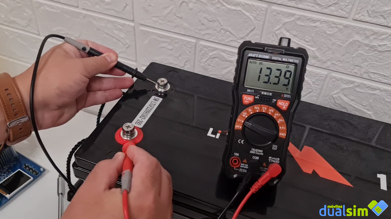

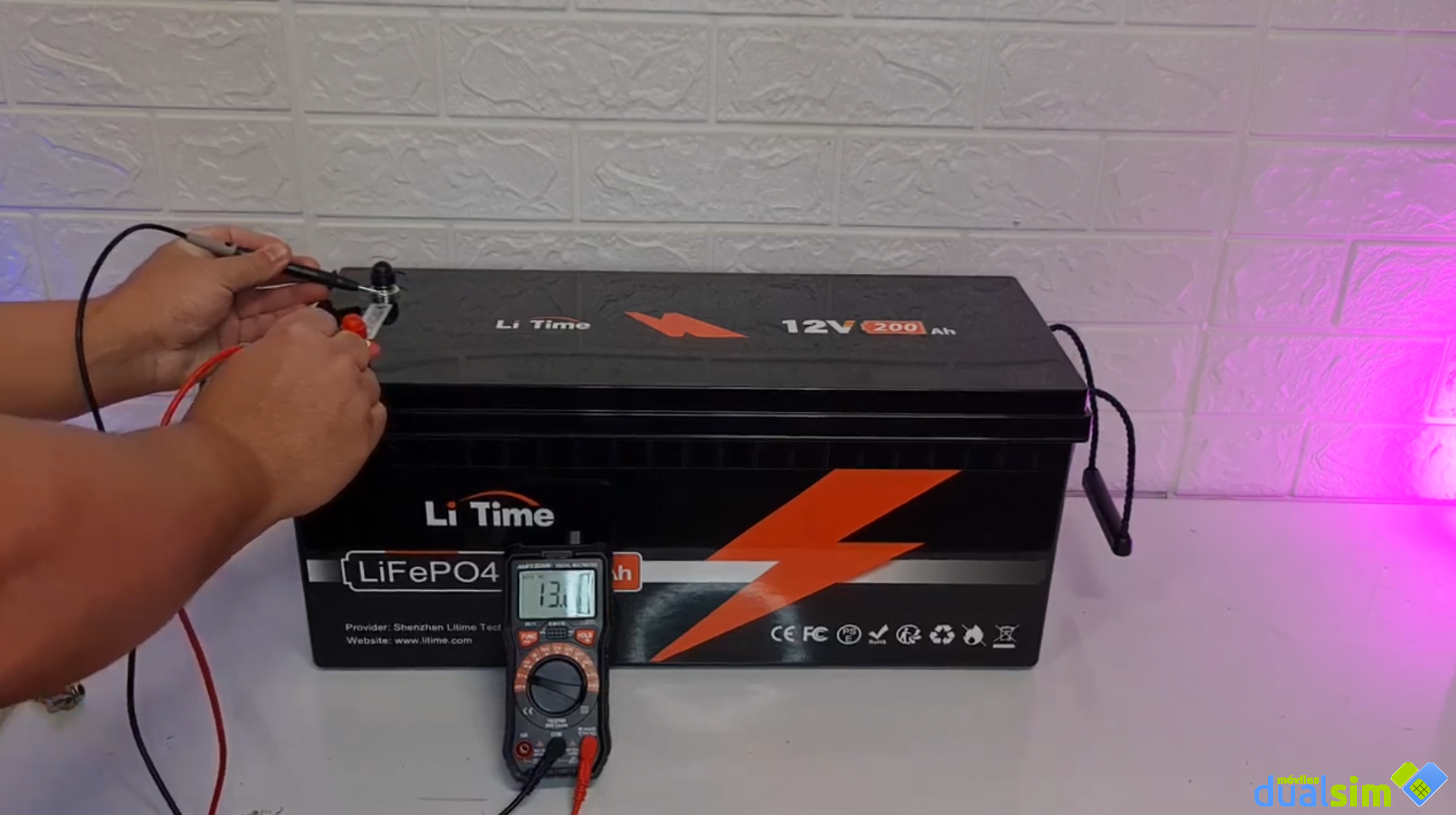

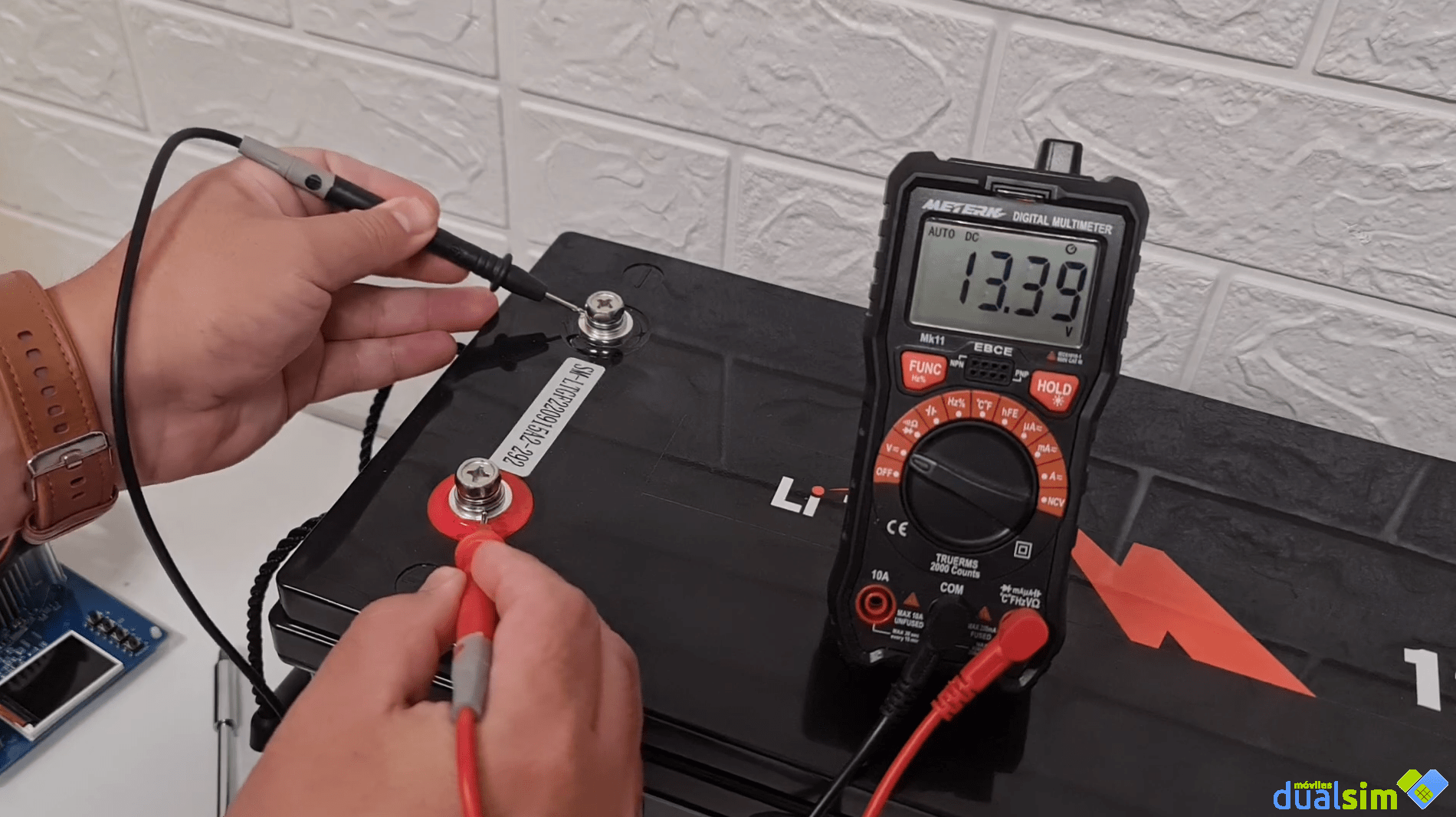

Una vez desempacada la batería, la primera prueba que hacemos es medir el voltaje de la misma para estimar el porcentaje de carga de la batería.
Ha dado 13.2V lo que indica una carga aproximada del 70%, que es una carga adecuada para el transporte, recordemos que el margen recomendado para almacenamiento y transporte es entre el 30 y el 70%.

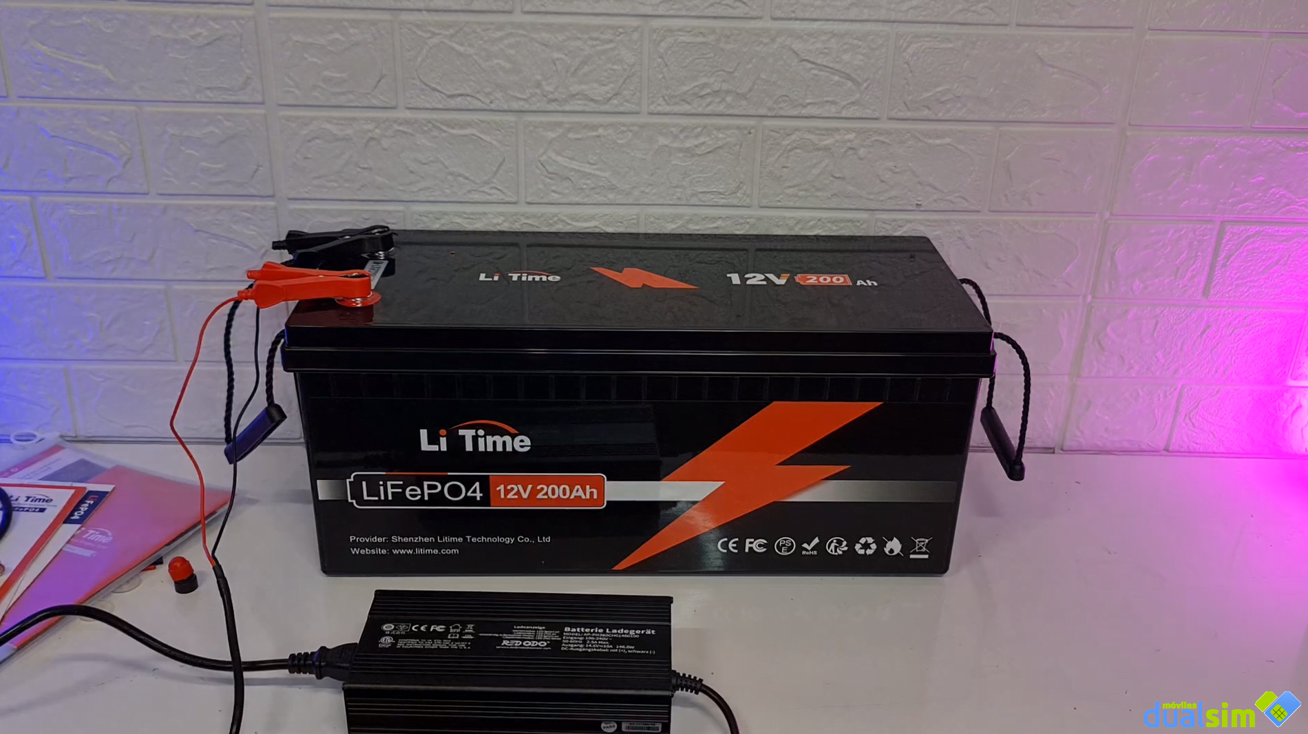

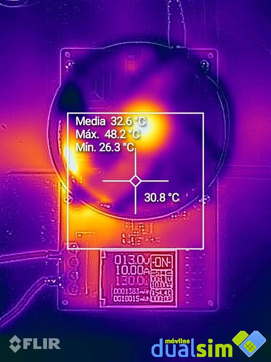

Para cargar la batería hacemos uso de un cargador especializado para baterías LiFePO4 de 12V de la marca ReDoDo de 10A que funciona de maravilla pese a su velocidad de carga – y es que el fabricante recomienda usar un cargador de 40Ah, no pasa nada por usar uno de 10Ah, simplemente ha tocado esperar más tiempo para una carga completa.

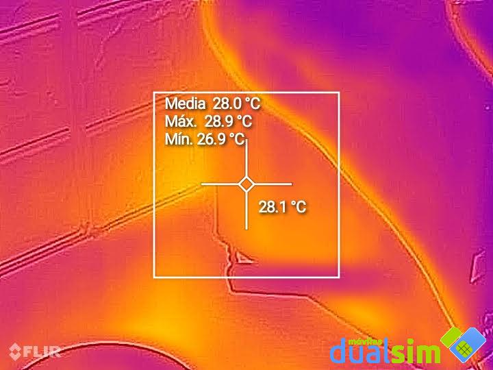

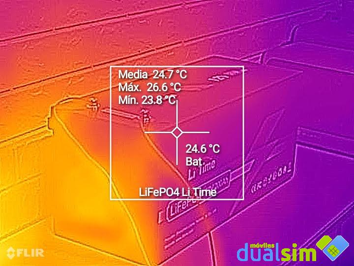

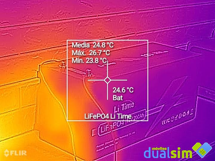

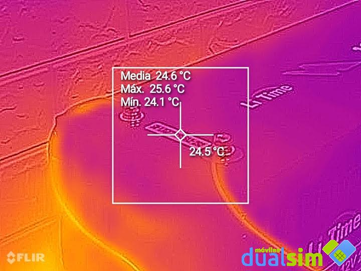

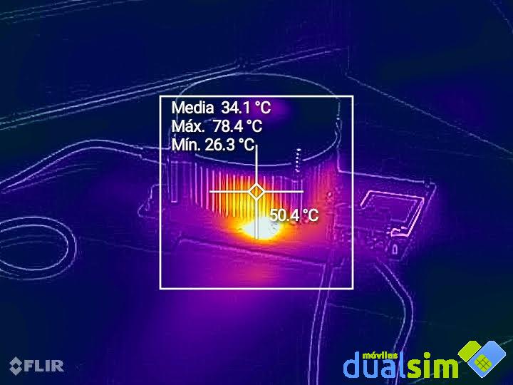

En todo momento estuvimos pendientes de la temperatura tanto de la batería cómo de los bornes y estuvo siempre estable y en valores no sólo normales, si no que bastante frescos. El punto más caliente durante la carga fueron los bornes de la misma, que llegaron apenas a los 34.9ºC en su punto máximo.

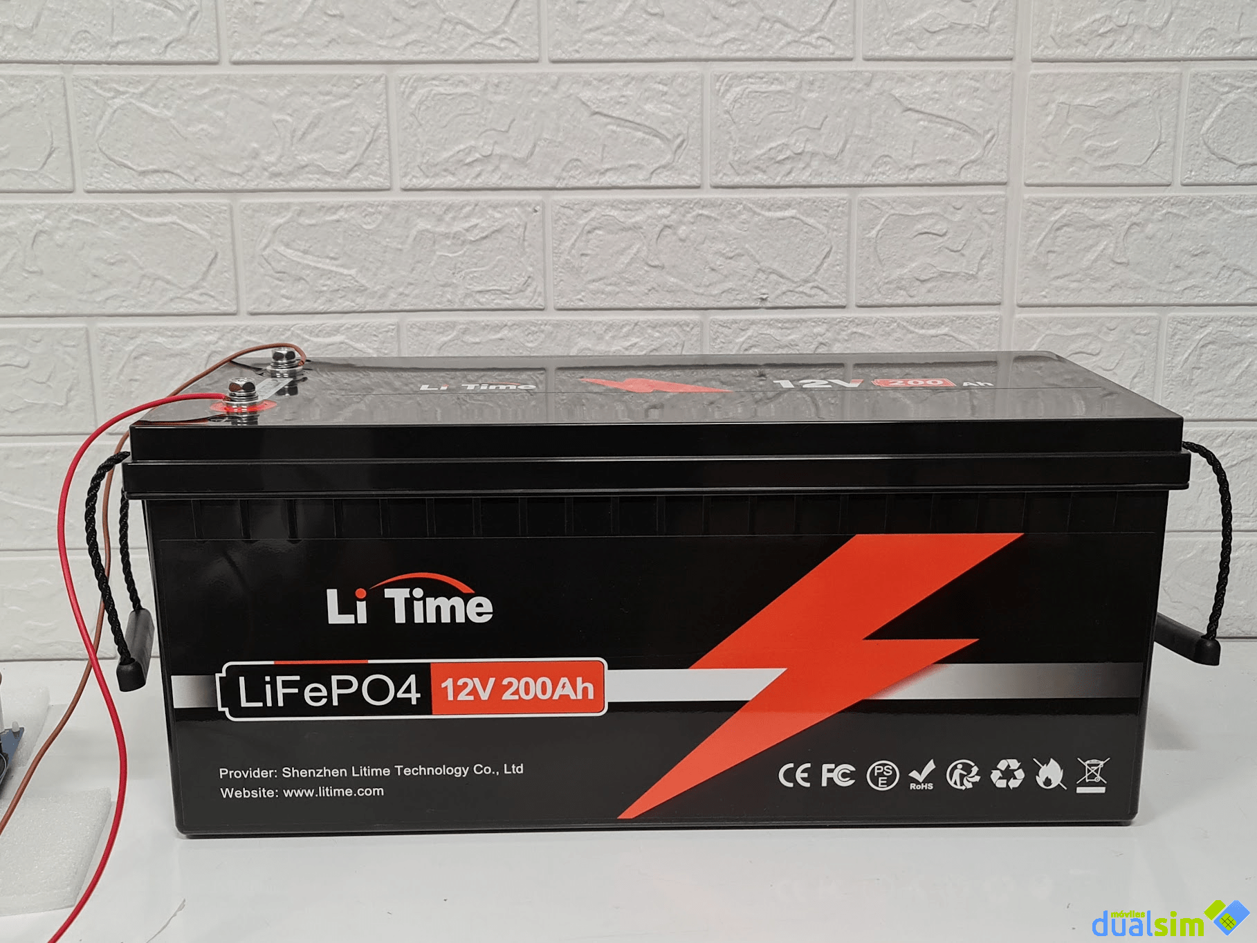

Prueba de capacidad real de la batería

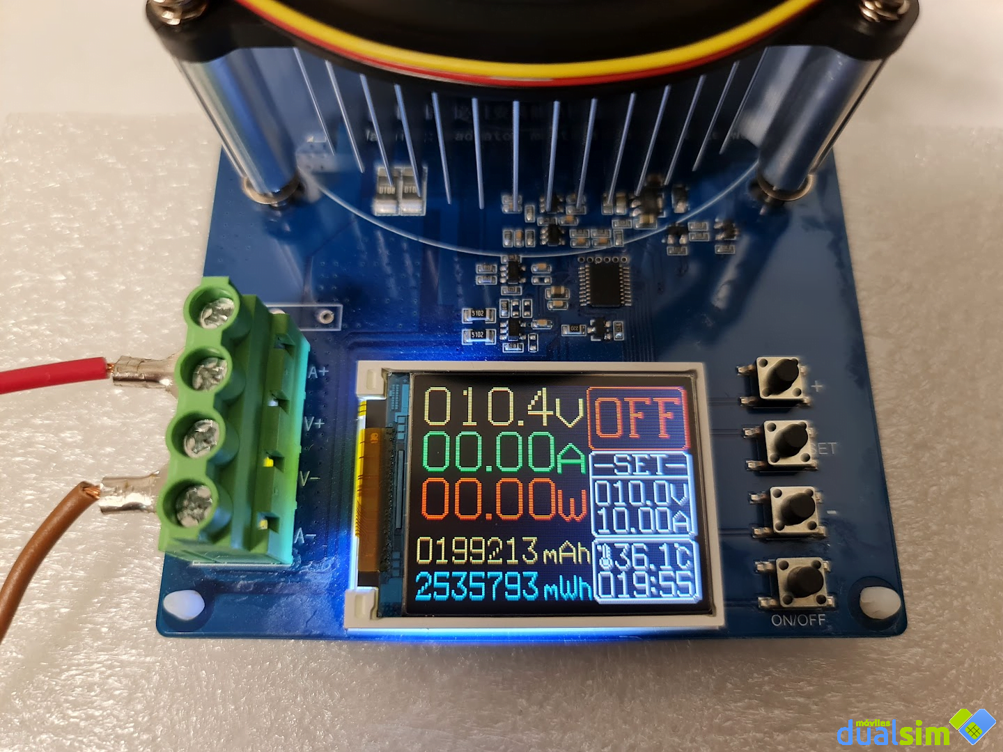

Antes de comprar una batería uno de los factores determinantes es la capacidad de esta, si no el que más, y para cerciorarnos de recomendar productos que cumplan no solo con las expectativas si no con lo que prometen les sometemos a pruebas bastante precisas para determinar la capacidad real de estas.

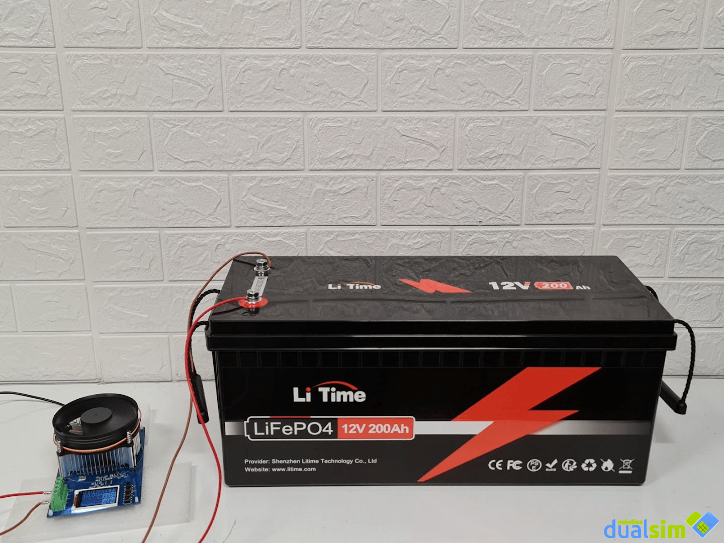

En el caso de la LiTime 200Ah, hemos cargado al 100% la batería y luego hemos conectado un dispositivo especial que nos permite descargarla lentamente a una corriente constante de 10A, mientras medimos el consumo exacto en cada momento para poder obtener la capacidad real de la batería.
Una vez conectado el dispositivo, lo dejamos terminar la prueba durante unas 20 horas, hasta que se detiene la misma por voltaje bajo – consiguiendo los números de la siguiente imagen:
Cómo vemos, en condiciones de laboratorio, hemos podido extraer 199.213Ah o lo que es lo mismo, 2536 kWh, y seguramente podríamos sacarle un poco más hasta superar esta cantidad de energía sin problema pero preferimos mantenernos dentro de los valores recomendados de carga para que la batería no sufra, por lo cual la capacidad anunciada es la real.

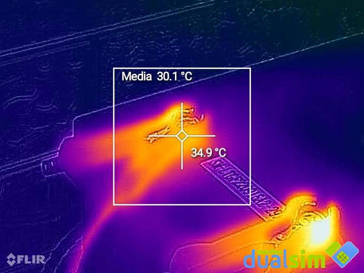

Durante el proceso de descarga vigilamos tanto la temperatura de la batería cómo del dispositivo de pruebas, y los valores nuevamente son correctos – sin cambios bruscos ni valores altos, apenas alcanzando temperaturas cercanas a los 27ºC en la batería, siendo esta afectada por la temperatura alcanzada por el dispositivo de descarga cómo se aprecia en las tomas termográficas.

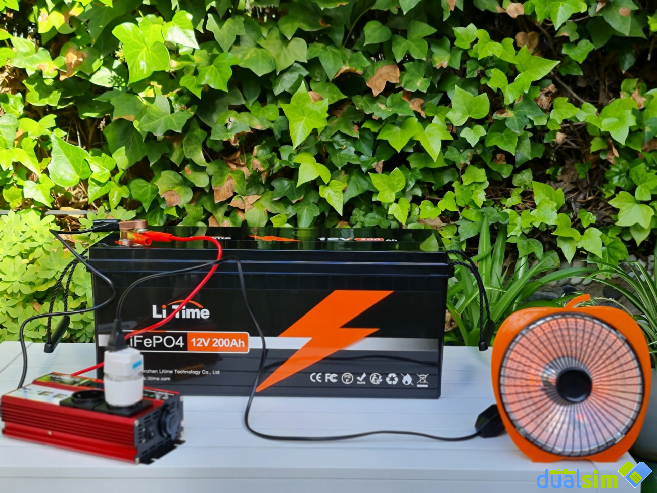

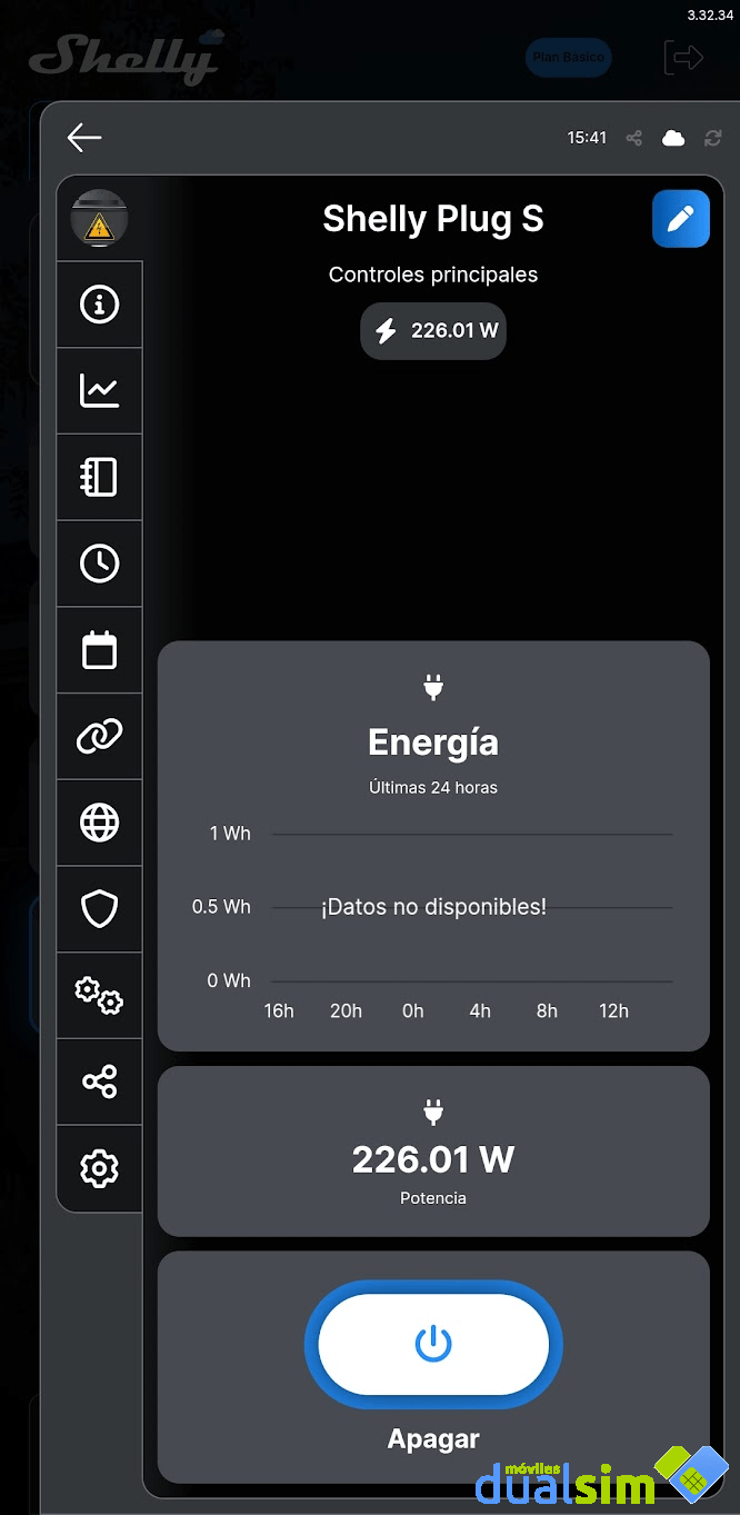

Aquí probamos la bateria con todo lo que se nos ocurre, ¿y por qué no con un calefactor? vamos a ellos
En este caso, optamos por conectar un calefactor infrarojo a nuestra LiTime de 200Ah, y tras nuestras pruebas vemos que el consumo es estable, unos 226W salen de forma constante desde el inversor (que he de decir que es un inversor corriente de onda modificada).
Considerando las pérdidas que pueda darnos el inversor, estimamos que la batería nos daría para 10 horas de calefacción.
