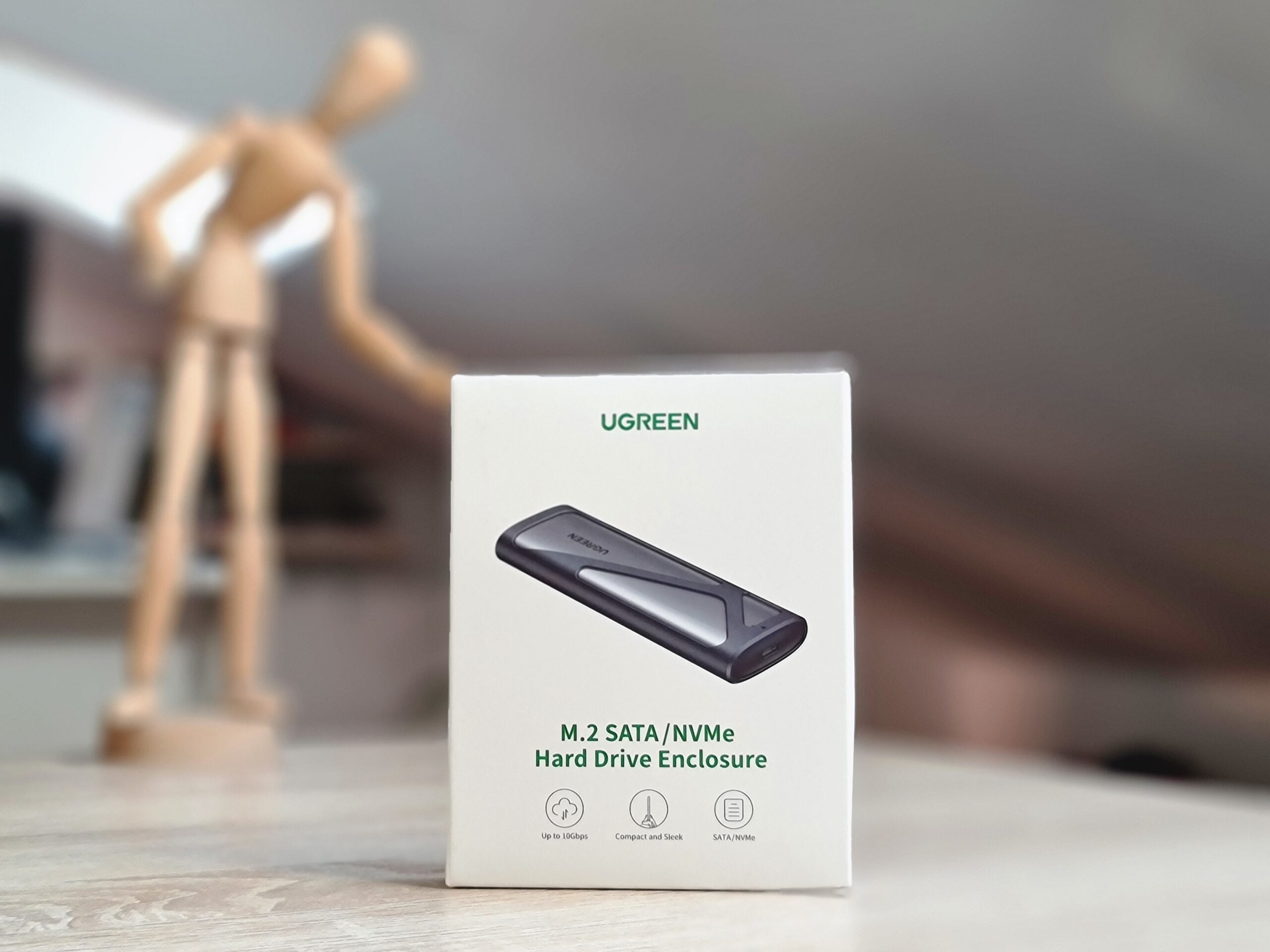

Unboxing de la UGREEN M.2 SATA / NVMe
La caja es sencilla pero agradable a la vista, nos deja ver de un vistazode que se trata indicándonos las características que consideran más destacadas: velocidad de hasta 10 Gbps, compacta y elegante, soporte SATA/NVMe.
Unboxing UGREEN M.2 SATA / NVMe
