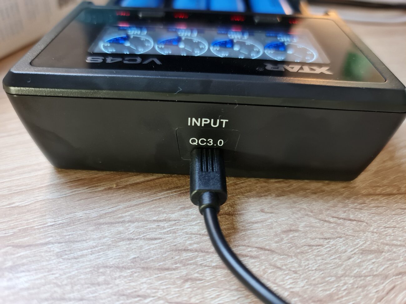

Así se conecta el cargador VC4S

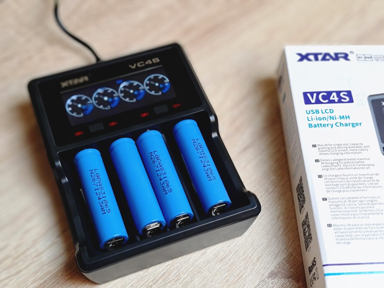

Además, el equipo cuenta con una pantalla líquida retroiluminada que nos muestra información valiosa sobre las baterías y la operación en curso, datos tales cómo el voltaje, el amperaje, la carga y la resistencia entre otros.

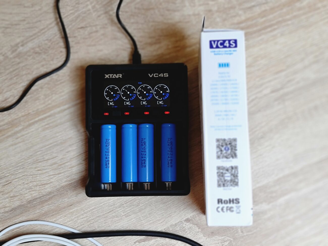

Para operar el VC4S sólo necesitas conectarlo mediante un puerto USB, introducir las baterías que quieras cargar, descargar, medir o reparar y seleccionar el modo.

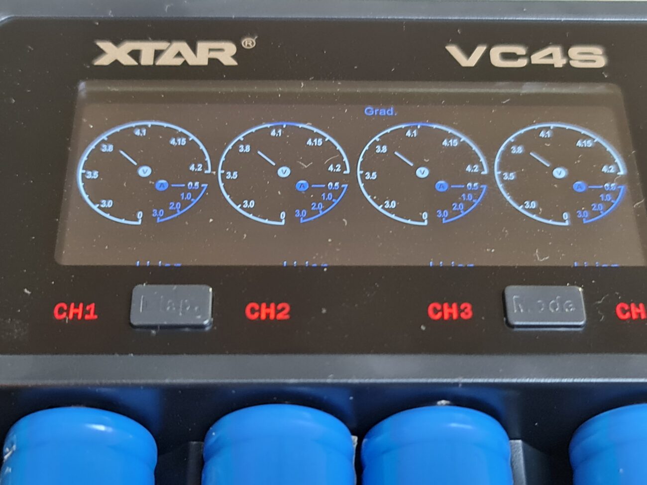

Para elegir el modo, el cargador VC4S de XTAR cuenta con 1 botón específico «Mode» a la derecha del equipo, lo vas presionando y arriba verás la opción elegida en pantalla.
Botones del VC4S
El botón de la izquierda «Disp» se usa para rotar los datos del proceso actual, por ejemplo en carga te permite cambiar entre amperaje, carga actual y resistencia.
Una pulsación larga baja el brillo de la pantalla casi a 0, lo que permite ahorrar energía y genera comodidad si lo usamos por ejemplo en nuestra habitación por la noche y no queremos que la luz nos moleste.

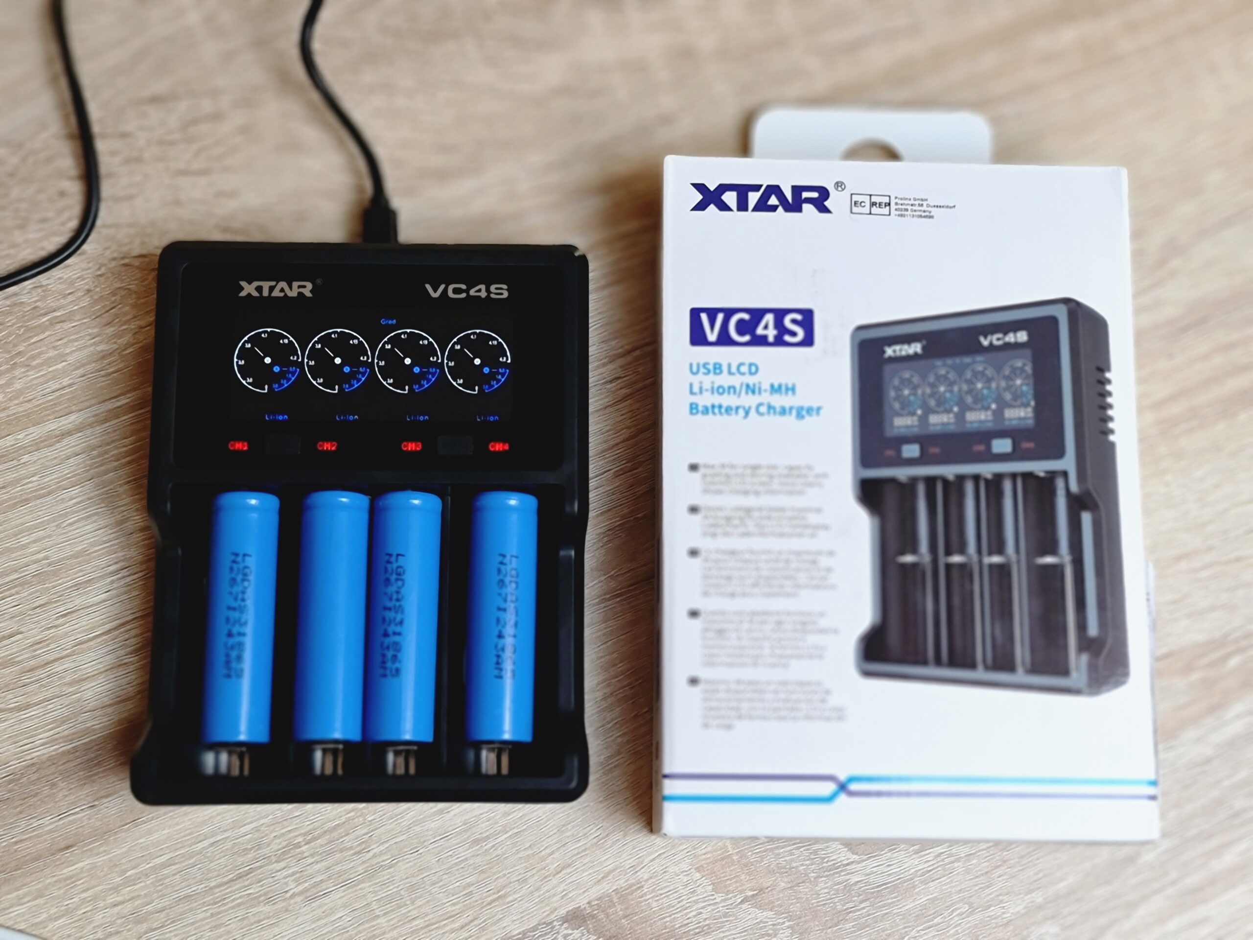

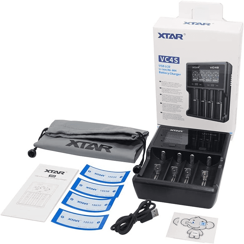

En la caja viene con un cable USB compatible con QuickCharge 3 (QC3), el manual de usuario, una funda de tela y el cargador VC4S.
Supuestamente debía de venir con 4 fundas de remplazo para reparar baterías con la funda rota y unas pegatinas pero estas no vinieron.
¿Qué trae el VC4S? – unboxing
No nos preocupa la ausencia de estos complementos pero nos hubiese encantado tenerlos, así que un llamamiento a la marca para que nos cuente que ha podido pasar.
