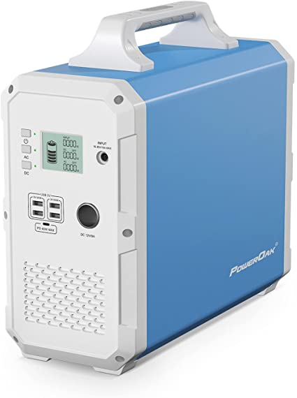

EB150
Celdas Lithium-Ion
Ciclos de carga: 2500 o más al 80% de su capacidad

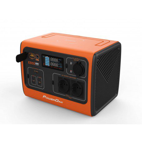

EB55
Celdas LiFePo4
Cómo podemos ver en ese apartado, la EB155 se ha desarrollado usando celdas de Iones de litio mientras que los dos modelos de menor capacidad usan celdas LifePo4. Esto tiene mucho sentido considerando que la primera tecnología permite almacenar mucha más energía en el mismo espacio que las baterías LiFePo4 – aunque en contraparte, las baterías LiFePo4 se consideran más seguras que las de Iones de litio y, al menos en teoría, son más duraderas – aunque dada la tecnología implementada por Bluetti promete el mismo número de ciclos para los 3 modelos sin importar su tipo de celdas, algo asombroso.
Debemos aclarar en este punto que un ciclo de carga es cargar por completo una batería y agotarla por completo, un ciclo parcial desgasta mucho menos las celdas – lo ideal es nunca agotarlas por completo ni cargarlas al 100% todo el tiempo si no cuando realmente vayamos a necesitar de esa cantidad de energía.
En este caso me decanto por los modelos LiFePo4 ya que es una tecnología que considero superior a la de Iones de Litio.

EB150
1500 Wh
Equivalente a unos 6818 mAh a 220V

EB55
537 Wh
Equivalente a unos 2441 mAh a 220V
Cómo vemos, el modelo EB150 almacena más del doble de energía que la EB70 y casi 3 veeces lo que la EB55 puede almacenar, pero no te quedes sólo con este dato ya que a nivel físico hay también bastante diferencia en volumen y peso.
