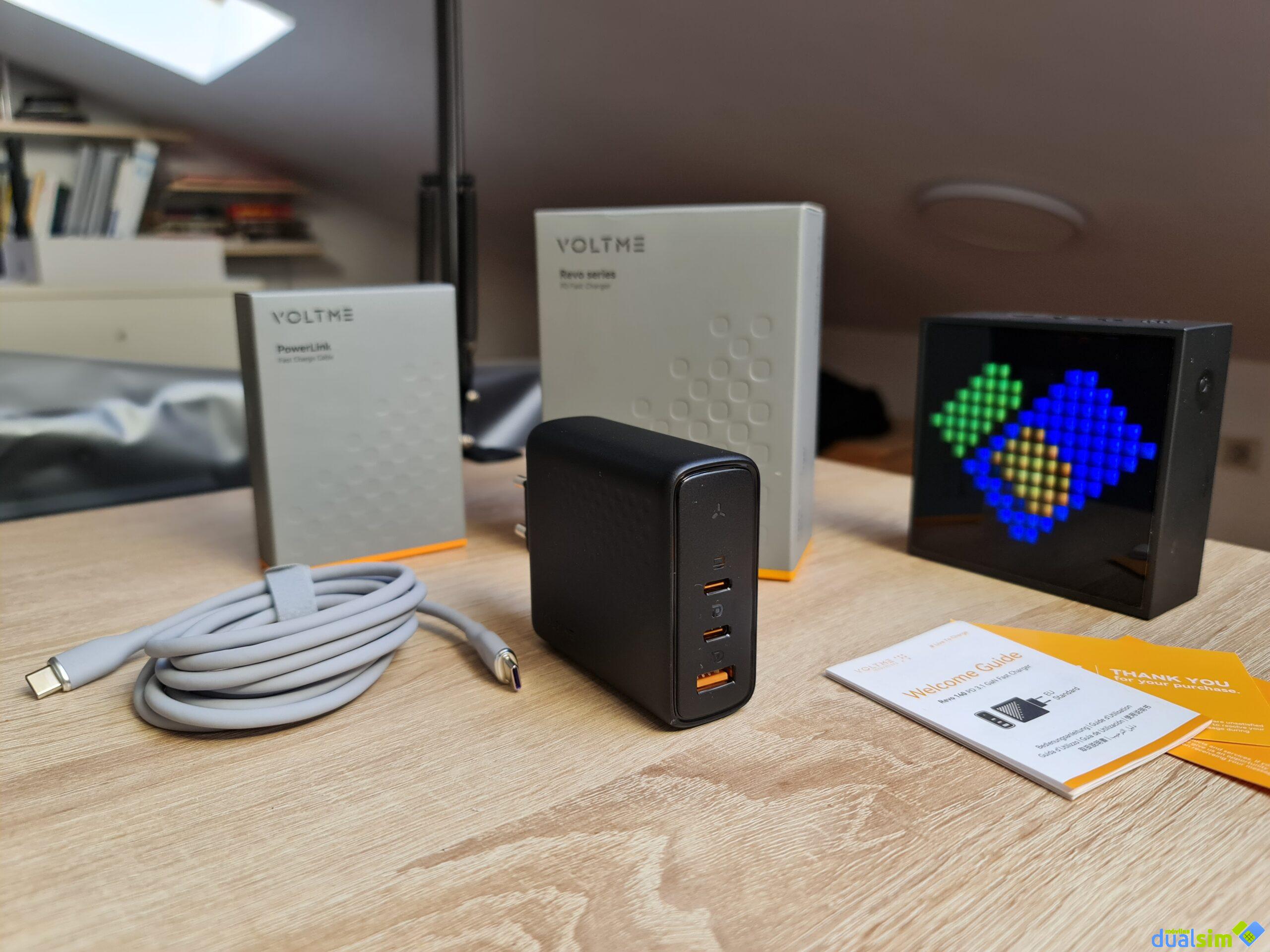

El cargador GaN viene en una caja plateada muy llamativa y que es característica de la marca VOLTME. A su lado, la caja más chica, el cable de 100W PowerLink MOSS de 1.8 metros y 100W. Sin un buen cable, sería imposible exprimir todas las bondades del Revo 140 así que es una compra obligada si deseas realmente sacar el máximo partido a este cargador.
Los materiales del embalaje son buenos y el diseño denota atención al detalle.

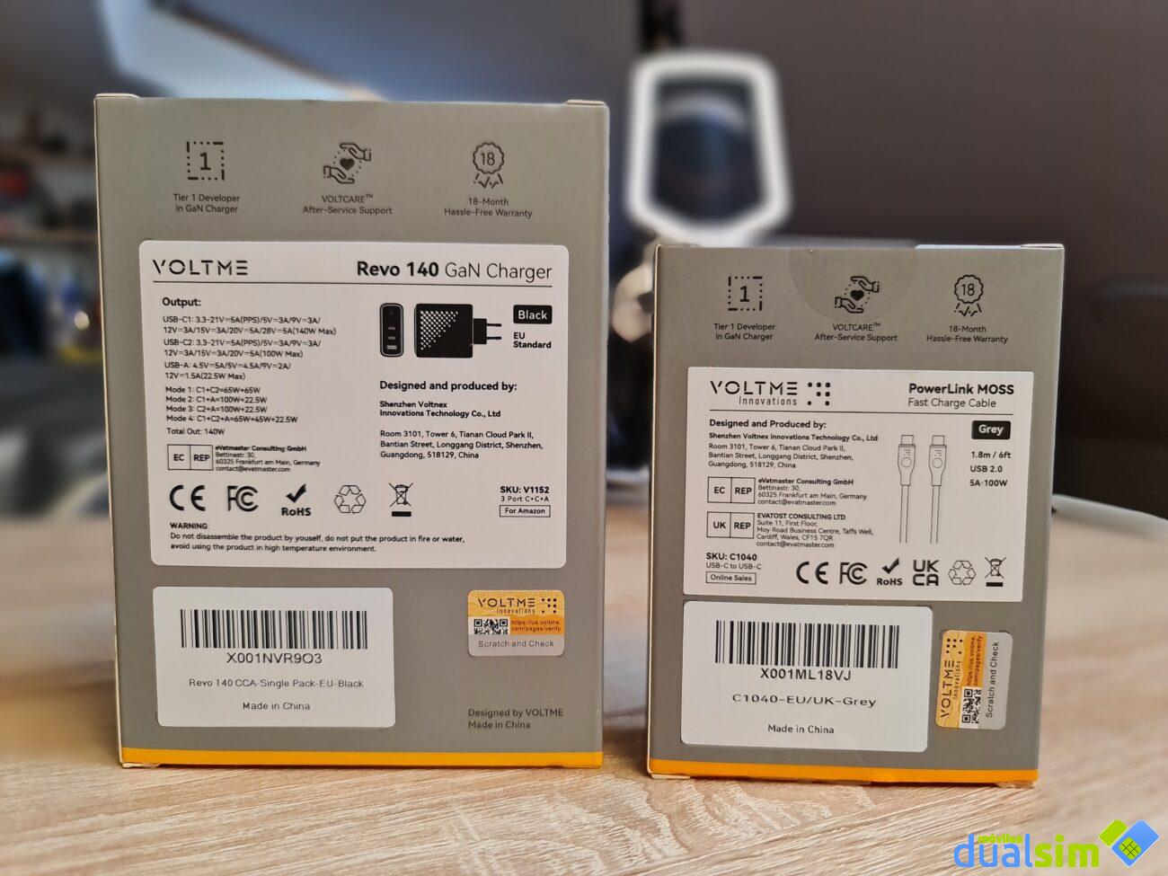

En la parte posterior nos encontramos con una pegatina con las características del cargador Revo 140, así cómo los logos de los certificados correspondientes y un dibujo del diseño del cargador.
Junto al código de barras nos encontramos un «rasca» que esconde un código de validación de autenticidad del producto, algo muy necesario estos días cuando abundan copias de mala calidad de los productos buenos.
El SKU del cable PowerLink MOSS es: C1040

La caja trae el cargador GaN VOLTME Revo 140, una tarjeta de agradecimiento y una pequeña guía de binvenida.
Por su parte, el cable viene con una tarjeta de agradecimiento.

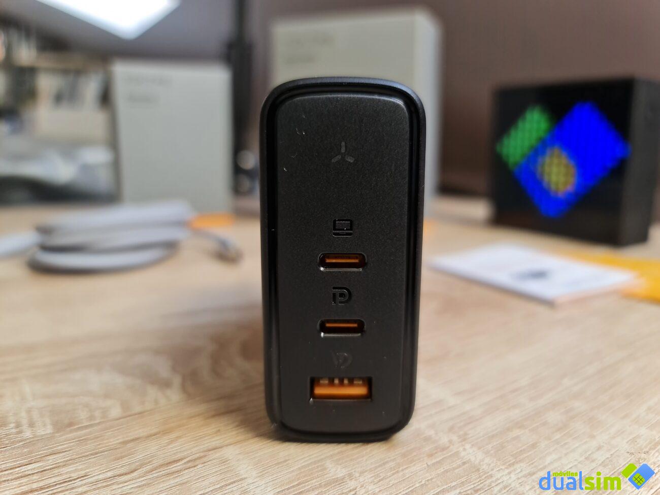

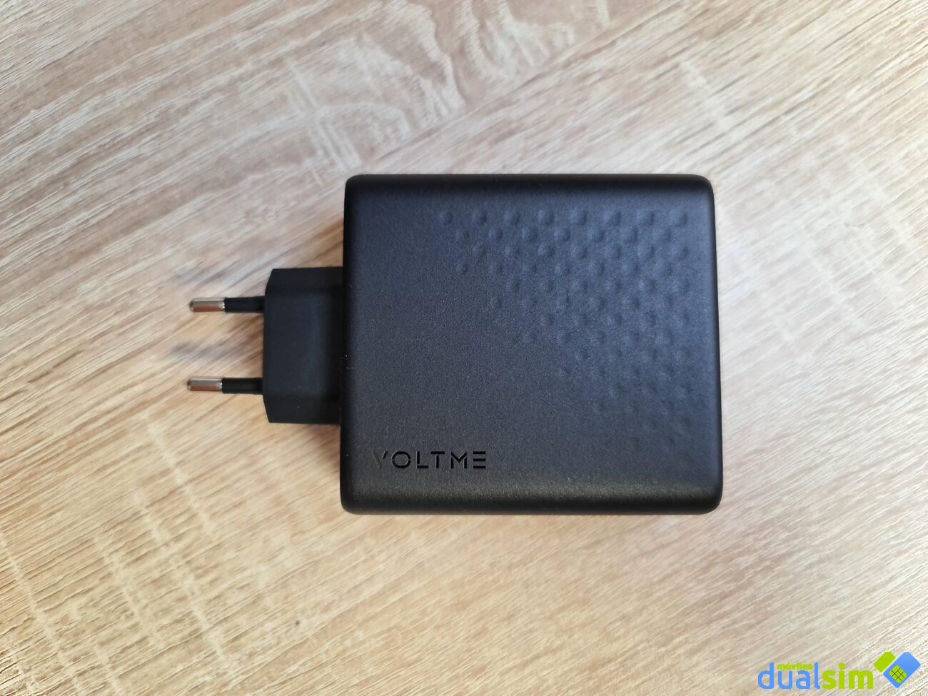

El cargador VOLTME Revo 140W PD 3.1 GaN tiene un elegante diseño totalmente negro, es muy compacto y denota calidad al tacto. Podría tener unas dimensiones similares al cargador de Apple pero siendo muy superior a este.
Si bien los materiales de construcción son plásticos (cómo todos los cargadores, por seguridad) el material en si se nota robusto, resistente y aunque tratemos de deformarlo con las manos no cruje ni muestra señal alguna de debilidad.
El Revo 140 cuenta con 3 puertos y un led de funcionamiento. Estos puertos en orden serían el C1 de 140 W, el C2 de 100W y el A de 5V 5A.
El primero de estos puertos, C1 es un puerto USB de tipo C que admite 140W de salida, ideal para portátiles (Apple, IBM, Etc), consolas de videojuego (nintendo Switch, Steam) y demás dispositivos que demanden mucha energía.
El segundo puerto, C2, tambien de tipo C es capaz de suministrar 100W, más que suficiente para la mayoría de ordenadores portátiles y móviles que soporten carga rápida.
Por último, un USB tipo A tradicional para cualquier otro dispositivo que necesite una alimentación de hasta 22,5W.

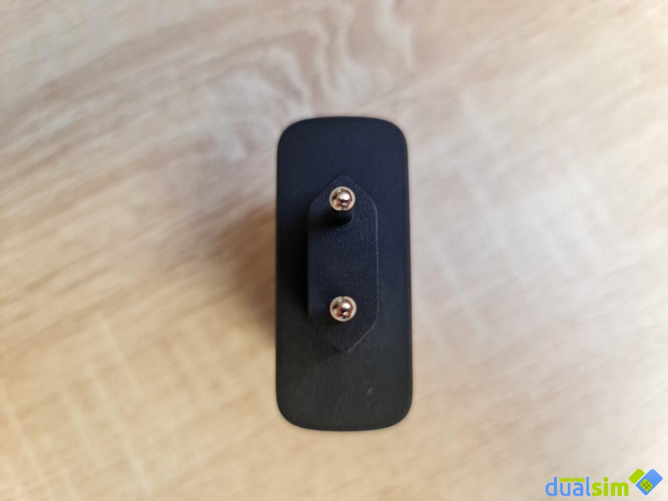

La toma de corriente es europea de tipo schuko, aunque venden modelos con toma americana también.

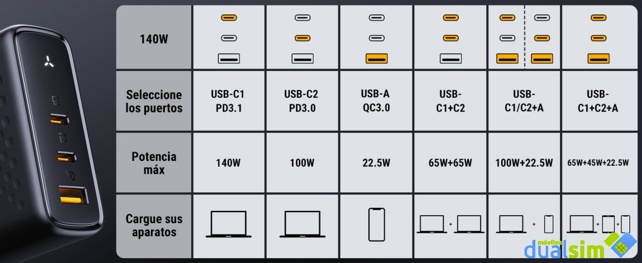

Modos de cargaC1 = 140W
C2 = 100W
C1+C2 = 65W+65W
C1+A = 100W+22,5W
C2+A = 100W+22,5W
C1+C2+A = 65W+45W+22,5W
Características VOLTME Revo 140
Cómo vemos, el cargador aunque es de 140W, es capaz de entregar esta potencia únicamente en su puerto C1, pero si se usa más de una salida a la vez, su potencia disminuye según lo indicado por la tabla anterior. Mejor veámoslo en el siguiente gráfico.
